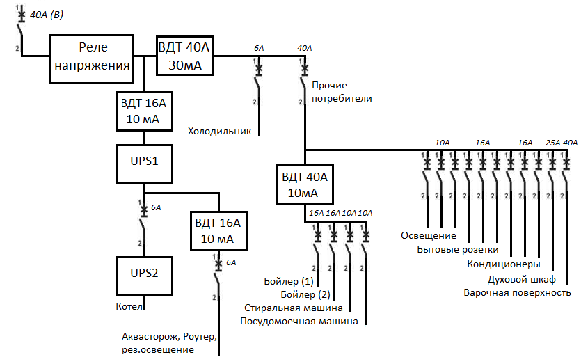

Автоматчик Опубліковано: 23 жовтня 2014 Поділитись Опубліковано: 23 жовтня 2014 Плодить УЗО чуть ли не на каждую линию... ИМХО необходимо и достаточно иметь три УЗО: - УЗО для котла, - УЗО для остальных нагрузок внутри дома, - УЗО для уличных нагрузок запитанных из дома. Все УЗО с чувствительностью 30 мА. Посилання на коментар Поділитися на інших сайтах More sharing options...
Energon Опубліковано: 23 жовтня 2014 Поділитись Опубліковано: 23 жовтня 2014 Для дома мало, если будет утечка ее не так просто найти. Посилання на коментар Поділитися на інших сайтах More sharing options...
Livesms Опубліковано: 23 жовтня 2014 Поділитись Опубліковано: 23 жовтня 2014 Плодить УЗО чуть ли не на каждую линию... ИМХО необходимо и достаточно иметь три УЗО: - УЗО для котла, - УЗО для остальных нагрузок внутри дома, - УЗО для уличных нагрузок запитанных из дома. Все УЗО с чувствительностью 30 мА. Гм. А если речь о квартире (но газовый котел есть - одноконтурный с бойлером косвенного нагрева). Для бойлеров и т.д. все-таки советуют 10мА... Поэтому и "надумал" в своем плане 2 УЗО - одно общее на все приборы - 40А и 30мА (в том числе котел, розетки, освещение и т.д.) Второе 40А (или 32А) и 10мА на "мокрые приборы" - бойлер, стиральная, посудомойка. Посилання на коментар Поділитися на інших сайтах More sharing options...
Livesms Опубліковано: 23 жовтня 2014 Поділитись Опубліковано: 23 жовтня 2014 Нашел еще такое А вообще есть расчёты штатных утечек на 1м кабеля и 1А нагрузки (10мкА, 0.4мА на 1А нагрузки). вот к примеру ссылка на Астро-УЗО, выдержки из ПУЭ 7изд. www.uzo.ru/books/normative-document/ Правила устройства электроустановок Изд. 7-е, 1999 г. 7.1.83. Суммарный ток утечки сети с учетом присоединяемых стационарных и переносных электроприемников в нормальном режиме работы не должен превосходить 1/3 номинального тока УЗО. При отсутствии данных ток утечки электроприемников следует принимать из расчета 0,4 мА на 1 А тока нагрузки, а ток утечки сети - из расчета 10 мкА на 1 м длины фазного проводника. 7.1.84. Для повышения уровня защиты от возгорания при замыканиях на заземленные части, когда величина тока недостаточна для срабатывания максимальной токовой защиты, на вводе в квартиру, индивидуальный дом и тому подобное рекомендуется установка УЗО с током срабатывания до 300 мА. Получается, что при неизвестном токе утечки полагать 0.4 мА на 1А потребителей и расчетный ток утечки должен быть <= 1/3 номинального, отключающего УЗО? Если 16А в ванной (бойлер), получается расчетный ток утечки 16*0.4 = 6.4мА и УЗО должно быть не менне чем на 19.2мА - а советуют 10мА! Если в кухне 40А (духовка, поверхность), то расчетный ток утечки 40*0.4 = 16мА и УЗО должно быть на 48мА... Получается на 30мА мало ? Посилання на коментар Поділитися на інших сайтах More sharing options...

Livesms Опубліковано: 24 жовтня 2014 Поділитись Опубліковано: 24 жовтня 2014 Еще раз мое ИМХО: должны на персональном УЗО сидеть очень важные нагрузки, такие как котел. Все остальное дорого и не имеет смысла. Даже если выбьет свет, ночью, в своем доме даже при свете экрана мобилки дойдете до щитка. P.S. Делайте электропроводку в двойной изоляции или в "гофре" и не ведитесь на УЗО на 10 мА от лукавых менагеров. А в санузлах? Все равно многие советуют вариант "на все" 30мА + на линию (линии) в ванну 10 мА. И по котлу. Думал котел подключить через большой UPS (есть лишний на работе). А к этому UPS хотелось бы еще кинуть пару точек освещения с LED лампочками (в коридоре, на кухне, бра в детской) и одну розетку в спальне (для зарядки телефона). С одной стороны не проблема повесить на котел отдельное УЗО и линию. С другой стороны опять цеплять на эту линию кучу других потребителей - теряется "важность" и эксклюзивность этой линии... Посилання на коментар Поділитися на інших сайтах More sharing options...

Livesms Опубліковано: 24 жовтня 2014 Поділитись Опубліковано: 24 жовтня 2014 (змінено) Себе купил ИБП с внешним аккумом и "чистой синусоидой" на выходе. Да. Я тоже так думаю сделать уже для собственно котла... На котел приходит розетка, в розетку подключен UPS с внешним аккумом и к нему же подключен котел и насос гребенки теплого пола. Но к этой розетке хочу сделать подвод от большого UPS (установленного в прихожей), который помимо котла будет питать еще и пару светильников и "аварийную" розетку в спальне. В итоге получается с одной стороны на котел пойдет линия от большого UPS, к которой также хочется навесить других "аварийных" потребителей (освещение, розетка, роутер, аквасторож). В голове получается такая схема (вложение) - - ввод 40А (автомат) - реле напряжения - УЗО 16А 10мА на UPS1 (для котла и резервных потребителей) - от него UPS1 - после которого разделение на 2 ветки - одна прямо на котел, вторая на других потребителей - на ней отдельное УЗО, что бы в случае утечки у этих потребителей не выбивало общее с котлом УЗО (? насколько реально "расставить приоритеты", что бы не выбило УЗО на котел) - УЗО 40А 30мА на UPS1 (для котла и резервных потребителей) - отдельная ветка на холодильник (неотключаемая) - дальше разделение на ветку для мокрых помещений (ванная, бойлер, стиральная машина, посудомойка) и ветка на остальные розетки, кондиционеры и т.д. - на ветке "мокрых помещений" УЗО 40А 10мА. Змінено 24 жовтня 2014 користувачем Livesms Посилання на коментар Поділитися на інших сайтах More sharing options...
Автоматчик Опубліковано: 24 жовтня 2014 Поділитись Опубліковано: 24 жовтня 2014 Livesms, два ИБП последовательно - перебор ))) Для котла нужен ИБП с синусоидой на выходе, т.к. там есть как минимум один двигатель. Остальные нагрузки не критичны к форме напряжения. Автомат "Прочие потребители" на такой же ток, как и вводной. Чтобы обеспечить селективность нужно чтобы вводной был мощнее. Или вводной с характеристикой отключения "D", а последующий с характеристикой "С". Подряд два УЗО на 10 мА, тоже нет селективности. Реле напряжения рекомендую ставить с рабочим током выше, чем у автомата, т.е. в данном случае на 63 А. 2 Посилання на коментар Поділитися на інших сайтах More sharing options...

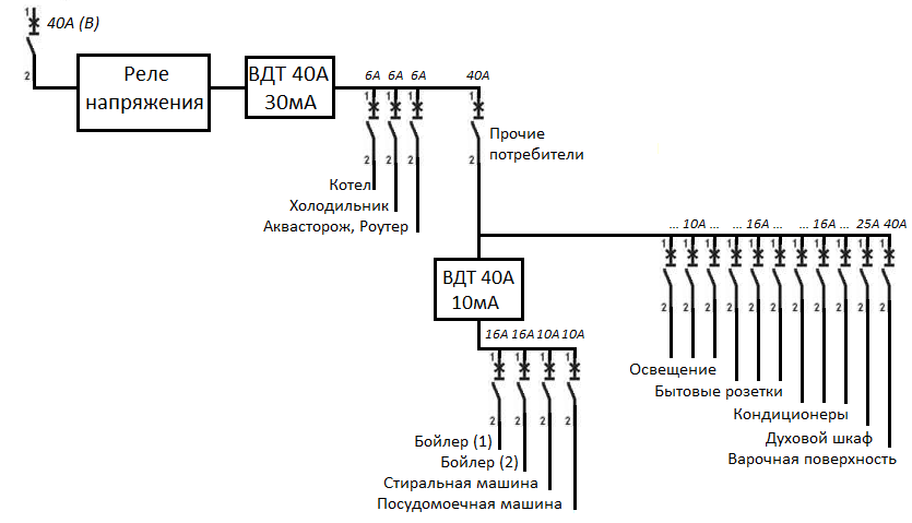

А.Р.Бородач Опубліковано: 24 жовтня 2014 Поділитись Опубліковано: 24 жовтня 2014 В голове получается такая схема (вложение) - Да кто ж Вам такую ересь то насоветовал?! После РН ставите дифавтомат 16/30 на холодильник, ВДТ на весь дом (если хотите один), На розетки/свет санузла, если хотите, ставьте отдельно, хотите на 10ма - учтите что у всех нормальных производителей оно на 16А и не больше (только у Шнайдера есть 25А) никаких 32А и тем более 40. Этими двумя можно полностью обесточить всех потребителей. Сильно переживаете за котел - можете ему отдельный ВДТ поставить, но не подключайте их последовательно - никакой селективности Вы не добьетесь, да и особого смысла ставить ВДТ на 10мА нет. Два ИБП последовательно - зачем? Поставьте один с большими батареями. ВДТ не ограничевает ток утечки! При ее появлении, значение будет одинаковым что для 10мА ВДТ, что для 300. Чтобы обеспечить селективность нужно чтобы вводной был мощнее. Ага конечно. Это никак не обеспечит селективности по току короткого замыкания. Или вводной с характеристикой отключения "D", а последующий с характеристикой "С". а это спасет только в очень удачных случаях. Посилання на коментар Поділитися на інших сайтах More sharing options...
Автоматчик Опубліковано: 24 жовтня 2014 Поділитись Опубліковано: 24 жовтня 2014 Уже сделали. ПВС похоронен 3 года назад, а я на днях вычитала, что ему не место в земле... Ну тогда смиритесь и будем надеяться что у Вас исключение из правил и прослужит долго. Добавлено через 3 минуты Ага конечно. Это никак не обеспечит селективности по току короткого замыкания. Извините, но Вы бред пишете. При одинаковом наклоне характеристик автомат на больший ток отключится позже или при большем токе КЗ. а это спасет только в очень удачных случаях. Не комментирую, Вы явно не электрик... Посилання на коментар Поділитися на інших сайтах More sharing options...
Energon Опубліковано: 24 жовтня 2014 Поділитись Опубліковано: 24 жовтня 2014 Так РЕС ставит свои автоматы обычно, какой там D. У большинства тут форумчан выденная мощность на 16, 20А. Так что особо не рзогнатся. Посилання на коментар Поділитися на інших сайтах More sharing options...
А.Р.Бородач Опубліковано: 24 жовтня 2014 Поділитись Опубліковано: 24 жовтня 2014 Извините, но Вы бред пишете. Сим отличились Вы. При одинаковом наклоне характеристик автомат на больший ток отключится позже или при большем токе КЗ. Не нужно наклонять характеристики - их читать неудобно. Т.е. Вы утверждаете, что при КЗ АВ с меньшим номиналом всегда отключится раньше? Может Вы тогда уточните, что такое ОТКЗ, и как на него влияет характеристика и номинал автомата? Не комментирую, Вы явно не электрик... Ну лучше уж неэлектрик, чем дротокрут. 1 Посилання на коментар Поділитися на інших сайтах More sharing options...
