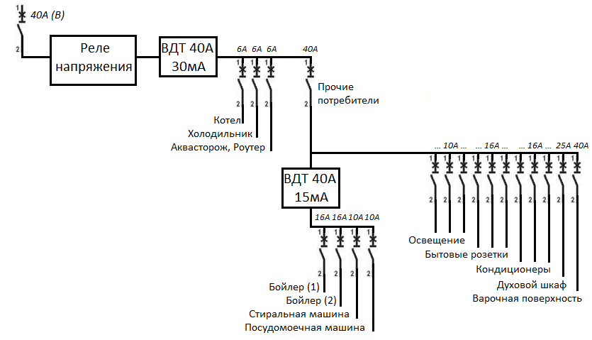

Tlava Опубліковано: 22 жовтня 2014 Поділитись Опубліковано: 22 жовтня 2014 Подскажите, пожалуйста. Везде в схемах подключения УЗО смотрю что УЗО стоит до автоматов, и при установке УЗО на квартиру и при установке УЗО на отдельную линию. А можно УЗО поставить после автоматов? Я хочу чтобы оно мне перекрывало не всю квартиру, а только три линии. А смысле чтобы фаза с трёх автоматов заходила в УЗО, а из УЗО выходила на три линии. Или в таком случае нет смысла в трёх автоматах, так как линия становится фактически одна, правильно? Посилання на коментар Поділитися на інших сайтах More sharing options...
Игорь&Ира Опубліковано: 22 жовтня 2014 Поділитись Опубліковано: 22 жовтня 2014 А можно УЗО поставить после автоматов? Нельзя. Или автоматы, а после них ещё УЗО. Я хочу чтобы оно мне перекрывало не всю квартиру, а только три линии. Вввод в квартиру - отпочкование на 4-n линии - УЗО - 1-3 линии - автоматы на каждой линии. 1 Посилання на коментар Поділитися на інших сайтах More sharing options...
Livesms Опубліковано: 22 жовтня 2014 Поділитись Опубліковано: 22 жовтня 2014 Подскажите, пожалуйста. Везде в схемах подключения УЗО смотрю что УЗО стоит до автоматов, и при установке УЗО на квартиру и при установке УЗО на отдельную линию. А можно УЗО поставить после автоматов? Я хочу чтобы оно мне перекрывало не всю квартиру, а только три линии. А смысле чтобы фаза с трёх автоматов заходила в УЗО, а из УЗО выходила на три линии. Или в таком случае нет смысла в трёх автоматах, так как линия становится фактически одна, правильно? Тоже интересует сей вопрос. В щитке на входе установлены автомат Schneider ВА63 C40 и дифференциальный выключатель Schneider ВД63 40А 300ма УЗО на 40А и 300ма это я так понимаю больше "противопожарное".. Для защиты (особенно для потребителей "мокрых" помещениях) нужно отдельное УЗО. Горячая вода идет от бойлера (косвенного нагрева с встроенным электротеном + резервный отдельный электробойлер). На каждую линию бойлера нужно ставить отдельное УЗО ? Хочется сделать щиток с группами автоматов - так, что бы был общий рубильник, "первый" который выключает "все и вся", дальше идет разветвление на 2 группы - каждая с своим рубильником (или вторая группа с отдельным рубильником). Скажем второй рубильник выключает все линии (розетки, свет, бойлеры, кондиционеры и т.д.) кроме линии на газовый котел, холодильник, аквасторож + роутер + камера. Иными словами - уезжаешь из дому - не щелкаешь 15-20 автоматов от бытовых приборов - а выключил один автомат и отключил все кроме котла, холодильника и аквасторожа/роутера/камеры. Как в такой "каскадной" схема правильно подключать УЗО. В каком месте и сколько их понадобиться? Скажем после входного автомата и реле контроля напряжения - "общее" на 40А и 30мА. И дальше после каждого автомата на каждый бойлер на 16А и 30мА ? На какие бытовые приборы "рекомендовано" УЗО ? Нужно ли ставить стиральную / посудомоечную машину ? Можно ли несколько отдельных линий "выделенных" потребителей свести подключить к одному УЗО. Скажем оба бойлера подключить к одному УЗО на 25А и 30мА и после УЗО каждому дать по автомату на 16А, и скажем стиральную, посудомоечную машину тоже подключить к одному одному УЗО на 25А и 30мА и после УЗО каждому потребителю дать по автомату на 10А/16А? Посилання на коментар Поділитися на інших сайтах More sharing options...
Tlava Опубліковано: 22 жовтня 2014 Поділитись Опубліковано: 22 жовтня 2014 Нельзя. Или автоматы, а после них ещё УЗО. Вввод в квартиру - отпочкование на 4-n линии - УЗО - 1-3 линии - автоматы на каждой линии. Спасибо. Значит так и будем делать. Отдельно потребители без УЗО, отдельно - с УЗО. Посилання на коментар Поділитися на інших сайтах More sharing options...
А.Р.Бородач Опубліковано: 22 жовтня 2014 Поділитись Опубліковано: 22 жовтня 2014 Скажем после входного автомата и реле контроля напряжения - "общее" на 40А и 30мА. И дальше после каждого автомата на каждый бойлер на 16А и 30мА ? Зачем второе? Если стоит одно УЗО (правильно называть его ВДТ - Выключатель Дифференциального Тока) на все линии, то добавлять после него еще одно смысла не имеет. ВДТ - рекомендуется ставить на розеточные линии (ПУЭ 2,8,5). Для удобства их ставят несколько, перед групповыми автоматами, если сильно хочется - то хоть на каждую линию. Скажем оба бойлера подключить к одному УЗО на 25А и 30мА и после УЗО каждому дать по автомату на 16А Тогда ВДТ будет перегружено (16+16). Посилання на коментар Поділитися на інших сайтах More sharing options...

Livesms Опубліковано: 22 жовтня 2014 Поділитись Опубліковано: 22 жовтня 2014 ВДТ - рекомендуется ставить на розеточные линии (ПУЭ 2,8,5). Для удобства их ставят несколько, перед групповыми автоматами, если сильно хочется - то хоть на каждую линию. Тогда ВДТ будет перегружено (16+16). Бойлер (косвенный) потребляет 2,2 кВт (~10А), "резервный" на 50 л - берет 1,6 - 2 кВт (7-9 А) - итого до 20А суммарно, но оба они вряд-ли вообще работать не будут. Планируется, что резервный будет работать только когда большой косвенник отключен... Посилання на коментар Поділитися на інших сайтах More sharing options...

m2v Опубліковано: 22 жовтня 2014 Поділитись Опубліковано: 22 жовтня 2014 и скажем стиральную, посудомоечную машину тоже подключить к одному одному УЗО на 25А и 30мА и после УЗО каждому потребителю дать по автомату на 10А/16А? Для стиральной машины надо УЗО 16А 10мА (например Hager CC216J), автомат В10А Посилання на коментар Поділитися на інших сайтах More sharing options...
Livesms Опубліковано: 22 жовтня 2014 Поділитись Опубліковано: 22 жовтня 2014 (змінено) Для стиральной машины надо УЗО 16А 10мА (например Hager CC216J), автомат В10А А какие еще приборы желательно "защищать" УЗО ? Если в щитке установлено УЗО 40А 300мА - стоит ли у себя ставить такой общий прибор на те же 40А и 30мА? Почему советуют устанавливать отдельные УЗО на каждый прибор (бойлер, стиралка, посудомойка) нежели единый УЗО на входе, до автоматов на каждой линии? Чем вариант Входной автомат - Реле напряжения - УЗО - Раздельные автоматы на линии хуже других ( с несколькими отдельными УЗО на отдельных линиях)? Змінено 22 жовтня 2014 користувачем Livesms Посилання на коментар Поділитися на інших сайтах More sharing options...
AndyAntonov Опубліковано: 22 жовтня 2014 Поділитись Опубліковано: 22 жовтня 2014 300 мА - защита от возгорания, при наличии правильной трехпроводной проводки. От поражения током не защищает. Для этого ставят не более 30 мА в сухих помещениях, и не более 10(5) мА - в мокрых. А на разные линии рассаживают по той же причине, что и на разные автоматы: что бы в случае чего не все сразу обесточивало. Да и проблему локализовать проще. Посилання на коментар Поділитися на інших сайтах More sharing options...
Игорь&Ира Опубліковано: 23 жовтня 2014 Поділитись Опубліковано: 23 жовтня 2014 А на разные линии рассаживают по той же причине, что и на разные автоматы: что бы в случае чего не все сразу обесточивало. Да и проблему локализовать проще. Линия - одно УЗО - несколько автоматов - несколько линий: в случае срабатывания УЗО отключаем все автоматы, включаем УЗО и последовательно неспеша включаем автоматы - срабатывание УЗО указывает на участок под конкретным автоматом, где имеется утечка. Выключаем этот автомат, включаем УЗО и остальные автоматы - занимаемся поиском причины утечки на конкретной линии. Посилання на коментар Поділитися на інших сайтах More sharing options...
А.Р.Бородач Опубліковано: 23 жовтня 2014 Поділитись Опубліковано: 23 жовтня 2014 в случае срабатывания УЗО отключаем все автоматы, включаем УЗОА оно все равно не взводитя, Ваши действия? Или еще лучше - выключили все АВ - ВДТ взвелось, включаете 1 АВ - выбило - вот он, корень зла. Отключаете 1, включаете второй - опять выбило. 3 - рабогтает, а 4 выбивает. А как Вам такая ситуация - вводные данные те-же, только при включении 2 АВ выбивает ВДТ, который не относится к этой группе вообще никак? И это самые простые случаи. Как быть если все то-же самое происходит раз в неделю а не сразу? Посилання на коментар Поділитися на інших сайтах More sharing options...
Livesms Опубліковано: 23 жовтня 2014 Поділитись Опубліковано: 23 жовтня 2014 (змінено) А оно все равно не взводитя, Ваши действия? Или еще лучше - выключили все АВ - ВДТ взвелось, включаете 1 АВ - выбило - вот он, корень зла. Отключаете 1, включаете второй - опять выбило. 3 - рабогтает, а 4 выбивает. А как Вам такая ситуация - вводные данные те-же, только при включении 2 АВ выбивает ВДТ, который не относится к этой группе вообще никак? И это самые простые случаи. Как быть если все то-же самое происходит раз в неделю а не сразу? Хороша головоломка, но с чем это может быть связано? Если несколько разных линий "назависимо" друг от друга выбивают УЗО ? Я правильно понимаю, что на всю квартиру должно быть несколько ВДТ (УЗО) разных номиналов под разных потребителей - общие - розетки, освещения - скажем 40А и 30мА, "мокрые" потребители (бойлер, стиралка, посудомойка) - 40А и 15мА ? Скажем, такая схема (в вложении) применима? Змінено 23 жовтня 2014 користувачем Livesms Посилання на коментар Поділитися на інших сайтах More sharing options...

А.Р.Бородач Опубліковано: 23 жовтня 2014 Поділитись Опубліковано: 23 жовтня 2014 Если несколько разных линий "назависимо" друг от друга выбивают УЗО Значит они зависимы. Я привел примеры показать, что поиск неисправности может быть не таким простым делом, как сказали выше. Я правильно понимаю, что на всю квартиру должно быть несколько ВДТ По крайней мере одно. Больше для удобства, что-бы не сидеть в потемках при проблеме. Посмотрите схемы других щитов - Вам сразу станет ясно. Выбираются группы потребителей на основании логики и удобства, на них ставится одно или несколько ВДТ (как Вы там придумали), а после ставятся АВ на потребителей. Ту схему что Вы привели смысла реализовывать нет никакого. 1) ВДТ на дифф. ток 15мА нет. 2) Все линии защищены вышестоящим ВДТ. Посилання на коментар Поділитися на інших сайтах More sharing options...
