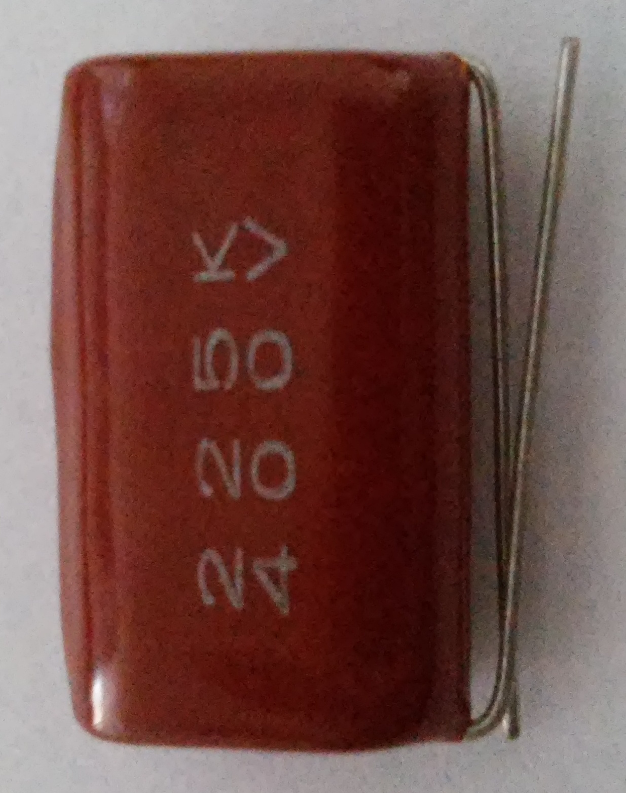

igorrius Опубліковано: 24 вересня 2014 Поділитись Опубліковано: 24 вересня 2014 подскажите пожалуйста, на сколько мкФ этот конденсатор? хочу зашунтировать экономку, чтобы не мигала Посилання на коментар Поділитися на інших сайтах More sharing options...
petrycho Опубліковано: 24 вересня 2014 Поділитись Опубліковано: 24 вересня 2014 подскажите пожалуйста, на сколько мкФ этот конденсатор? 2,2 мкФ. (400В). 1 Посилання на коментар Поділитися на інших сайтах More sharing options...

snickers Опубліковано: 24 вересня 2014 Поділитись Опубліковано: 24 вересня 2014 подскажите пожалуйста, на сколько мкФ этот конденсатор? 2.2 мкФ _________________ 1 Посилання на коментар Поділитися на інших сайтах More sharing options...
