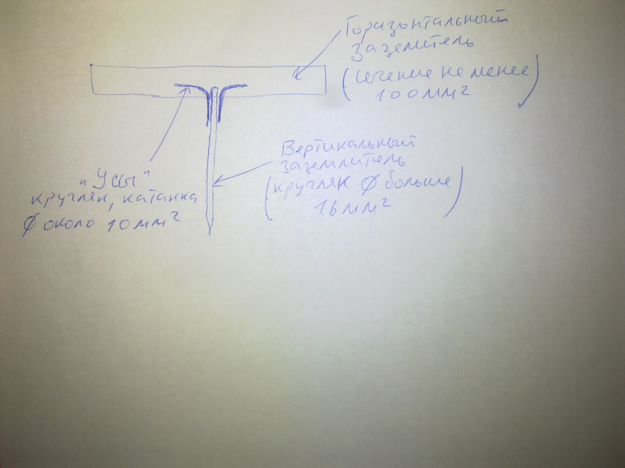

AleksZm Опубліковано: 4 вересня 2014 Поділитись Опубліковано: 4 вересня 2014 Я делаю так: Посилання на коментар Поділитися на інших сайтах More sharing options...
AleksZm Опубліковано: 4 вересня 2014 Поділитись Опубліковано: 4 вересня 2014 "усы" привариваю для более надежного контакта вертикального и горизонтального заземлителя. Посилання на коментар Поділитися на інших сайтах More sharing options...
Шарманщик Опубліковано: 4 вересня 2014 Поділитись Опубліковано: 4 вересня 2014 "усы" привариваю для более надежного контакта вертикального и горизонтального заземлителя. А я работаю с универсальными зажимами ОБО Беттерманн и отказался от сварки уже семь лет назад. Вааще.... отказался... просто два торцевых ключа и никакого сварочного аппарата... Быстро, качественно, надежно. Один зажим "полоса-штырь" 60-70 грн... ну очень дорого.... примерно как чашка хорошего кофе... Посилання на коментар Поділитися на інших сайтах More sharing options...
Standard Опубліковано: 4 вересня 2014 Поділитись Опубліковано: 4 вересня 2014 "усы" привариваю для более надежного контакта вертикального и горизонтального заземлителя. Грею и гну круг, привариваю 15 см к полосе. Посилання на коментар Поділитися на інших сайтах More sharing options...
Шарманщик Опубліковано: 4 вересня 2014 Поділитись Опубліковано: 4 вересня 2014 Грею и гну круг, привариваю 15 см к полосе. Да маловато 15 см... обычно 30 исполняют. Как-то в "рекомендациях по технологии" времен СССР прочитал, что надежное соединение - основа основ любого процесса ... :D Посилання на коментар Поділитися на інших сайтах More sharing options...
Standard Опубліковано: 4 вересня 2014 Поділитись Опубліковано: 4 вересня 2014 Минимум 6d, так что в норме. Посилання на коментар Поділитися на інших сайтах More sharing options...
Шарманщик Опубліковано: 4 вересня 2014 Поділитись Опубліковано: 4 вересня 2014 Минимум 6d, так что в норме. Ну дык а максимум - это скока будет? :D Посилання на коментар Поділитися на інших сайтах More sharing options...
Standard Опубліковано: 4 вересня 2014 Поділитись Опубліковано: 4 вересня 2014 (змінено) Во всю длину горизонтального. Змінено 4 вересня 2014 користувачем Standard Смайл Посилання на коментар Поділитися на інших сайтах More sharing options...
Шарманщик Опубліковано: 4 вересня 2014 Поділитись Опубліковано: 4 вересня 2014 Во всю длину горизонтального. Во-о-о-о-т... правильный ответ!!! наш человек.. фанат электрода и маски!!! Посилання на коментар Поділитися на інших сайтах More sharing options...
