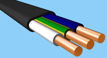

DenysLgUa Опубліковано: 10 листопада 2011 Поділитись Опубліковано: 10 листопада 2011 sanykrimea, спасибо большое за ответы За зануление я ещё узнаю. Получается, что под "один двухжильный провод" понимается кабель с двумя или тремя (2+1земля) проводами, состоящими из одной цельной медной жилы каждый? Посилання на коментар Поділитися на інших сайтах More sharing options...
sanykrimea Опубліковано: 10 листопада 2011 Автор Поділитись Опубліковано: 10 листопада 2011 Получается, что под "один двухжильный провод" понимается кабель с двумя или тремя (2+1земля) проводами, состоящими из одной цельной медной жилы каждый? Да. Проводник РЕ (земля) не учитывается, так как по нему в нормальном режиме ток не идёт. Значения длительных допустимых токов выбраны по условию нагрева проводников. Две жилы - это фаза и ноль, три жилы - три фазы. В составе кабеля могут быть и жила РЕ (не учитывается) и нулевая жила в кабеле с 4 или 5 жилами (для неё отдельные расчёты). Посилання на коментар Поділитися на інших сайтах More sharing options...
