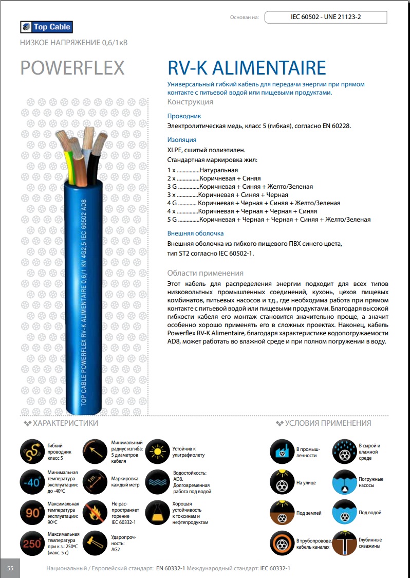

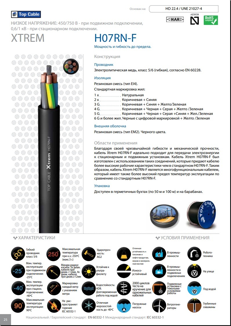

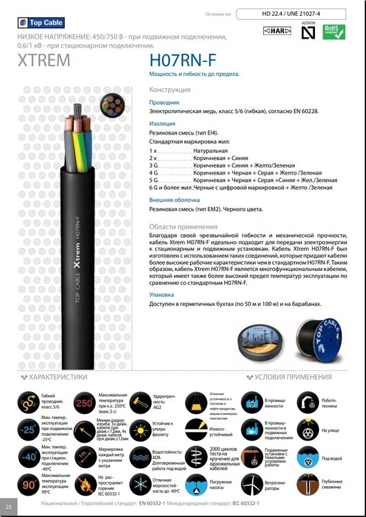

ambaluk Опубліковано: 16 квітня 2014 Поділитись Опубліковано: 16 квітня 2014 Підкажіть, як правильно підключити погружний насос, який буде з криниці качати воду на весь дім. Потрібно окремий автомат? Додатково ставити диф автомат? Яким кабелем тянути? Посилання на коментар Поділитися на інших сайтах More sharing options...
engeneer Опубліковано: 16 квітня 2014 Поділитись Опубліковано: 16 квітня 2014 Підкажіть, як правильно підключити погружний насос, який буде з криниці качати воду на весь дім. Потрібно окремий автомат? Додатково ставити диф автомат? Яким кабелем тянути? Какие характеристики насоса? Какое расстояние от щита до насоса? Дифзащита обязательно нужна, это вопрос безопасности. Если поставить дифавтомат - обычный автомат уже не нужен. Если дифреле (УЗО)- тогда ещё и автомат. Кабель - три или четыре жилы (три - если пусковой конденсатор на борту насоса, четыре - если нет. Этот вопрос надо задать продавцам станции). Сечение - в зависимости от мощности и пускового тока насоса и длины линии - 2,5 или 4,0 квадрата. Тип кабеля - специальный для погружных насосов: - нормальный - Xtrem H07RNF, - лучший - RV-K Alimentaire - он в синей оболочке из пищевого ПВХ, для питьевой воды. Но в полтора раза дороже. 2 Посилання на коментар Поділитися на інших сайтах More sharing options...
ambaluk Опубліковано: 17 квітня 2014 Поділитись Опубліковано: 17 квітня 2014 Какие характеристики насоса? Какое расстояние от щита до насоса?Проблема в тому, що зараз роблю електрику в хаті, з насосом ще не опреділився. Зараз треба кабель кинути, щоб потім наново не штробити. Насос хочеться, якийсь, просто щоб кинути в криницю і він качав коли потрібно. ТОбто з автоматикою... Відстань від щитка буде 20м. От собі думаю, яким чином зробити підключення, від щитка одразу тянути кабель, (той що Ви кинули фото)? Чи можна 3х4 квадрата потянути до криниці, а там вже тим водостійким? Як люди роблять? Посилання на коментар Поділитися на інших сайтах More sharing options...
