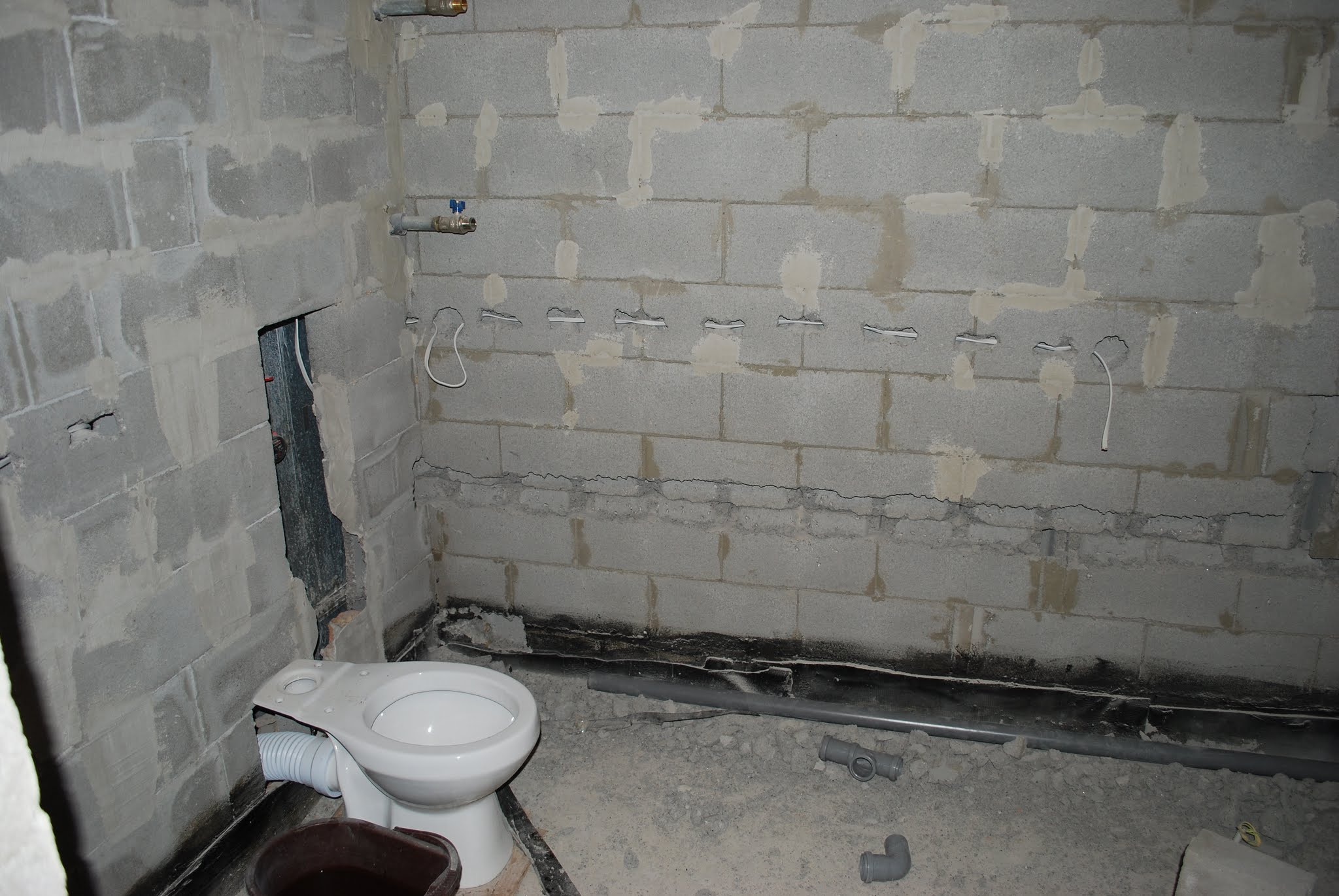

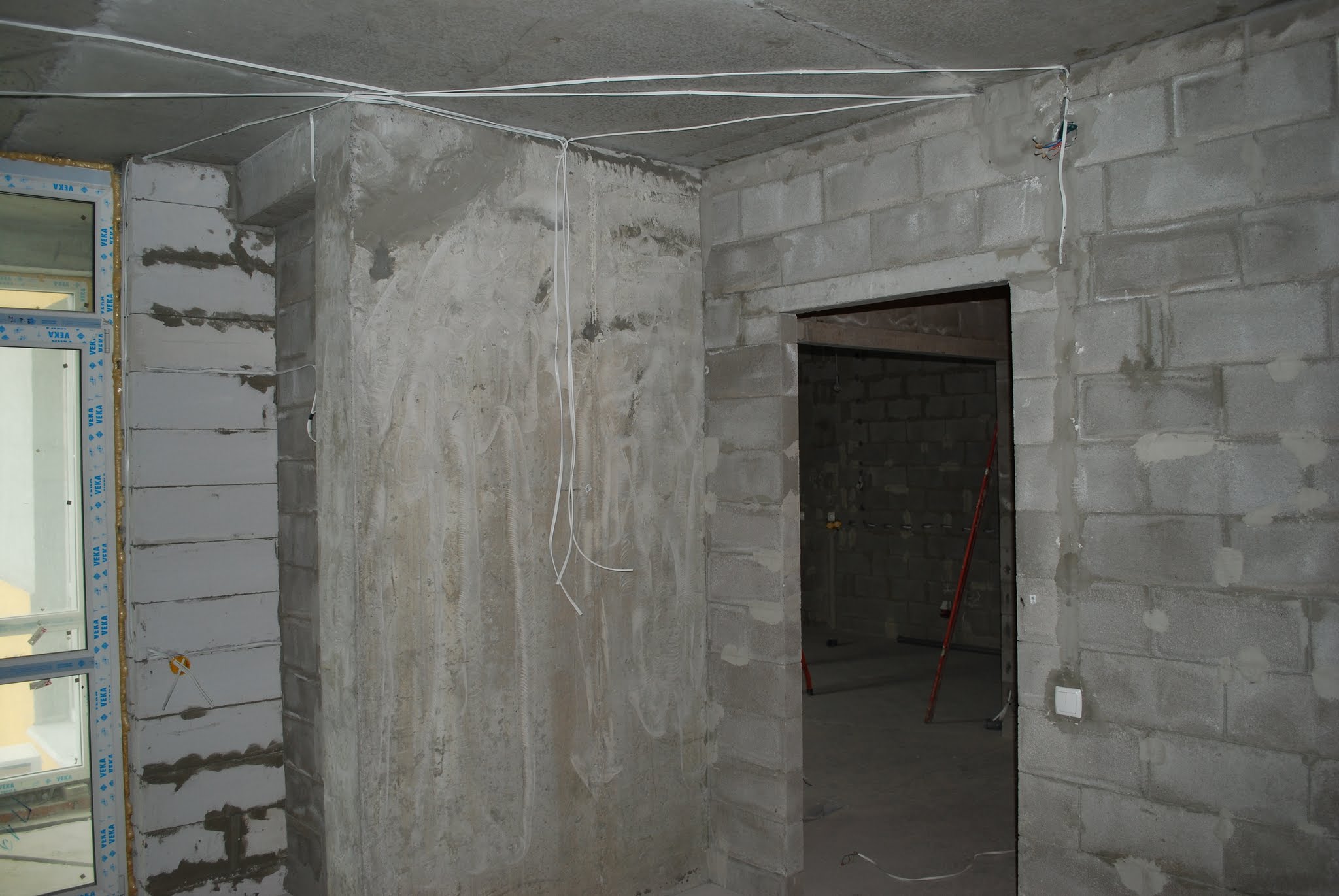

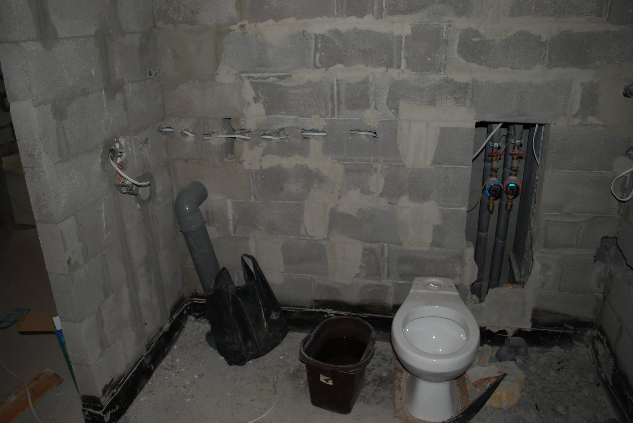

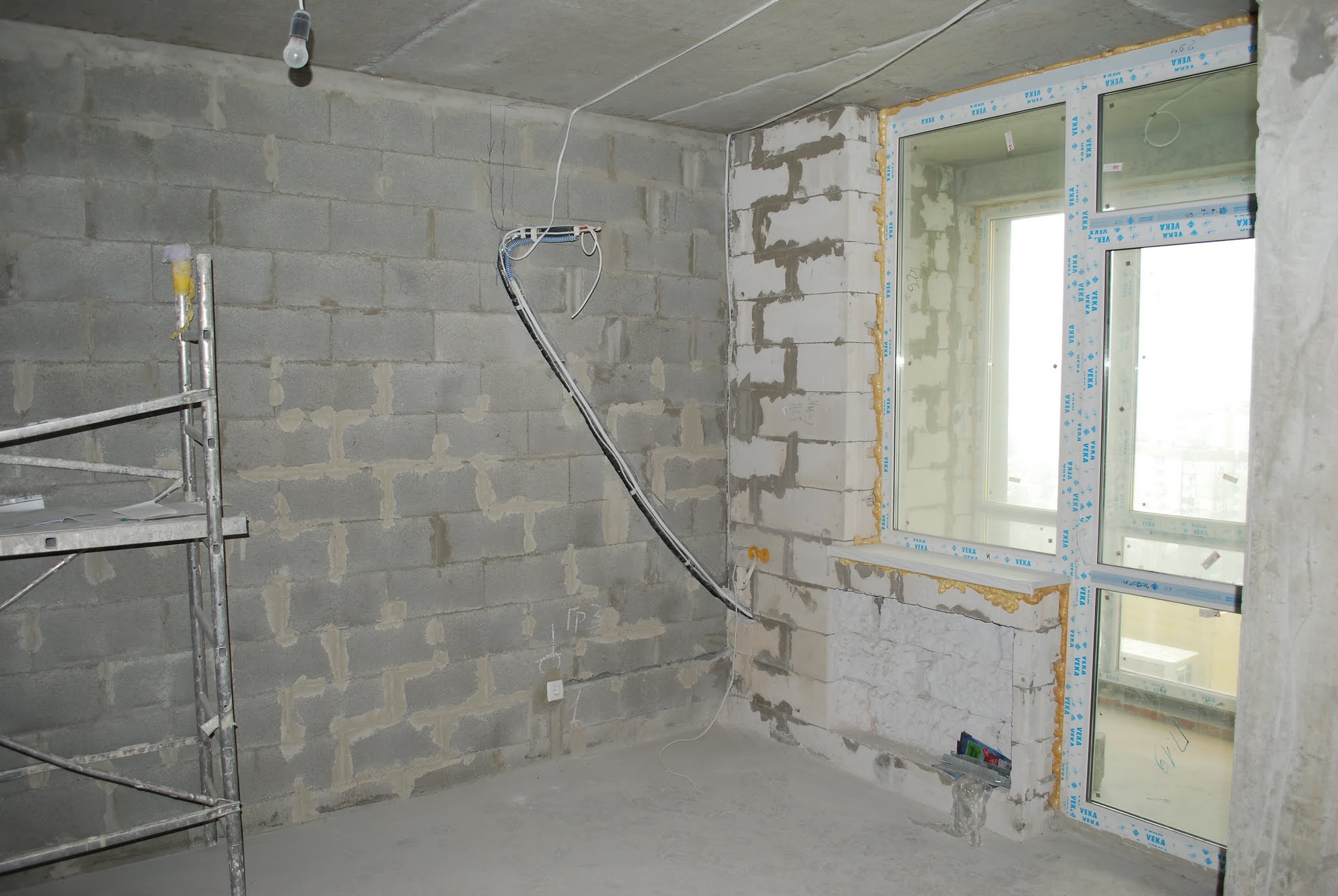

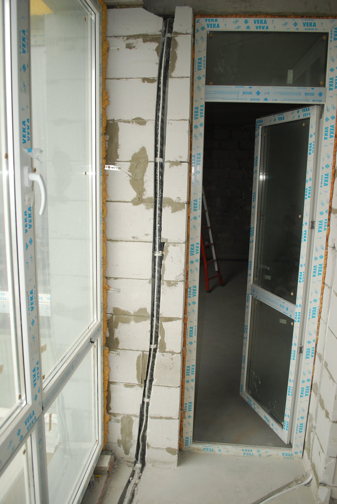

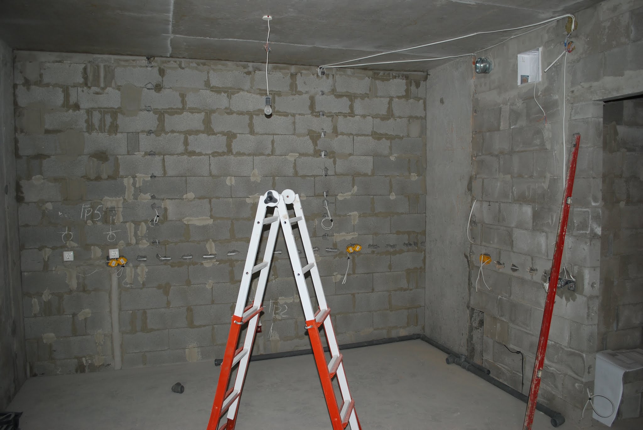

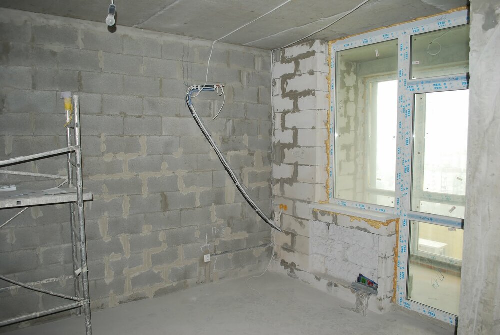

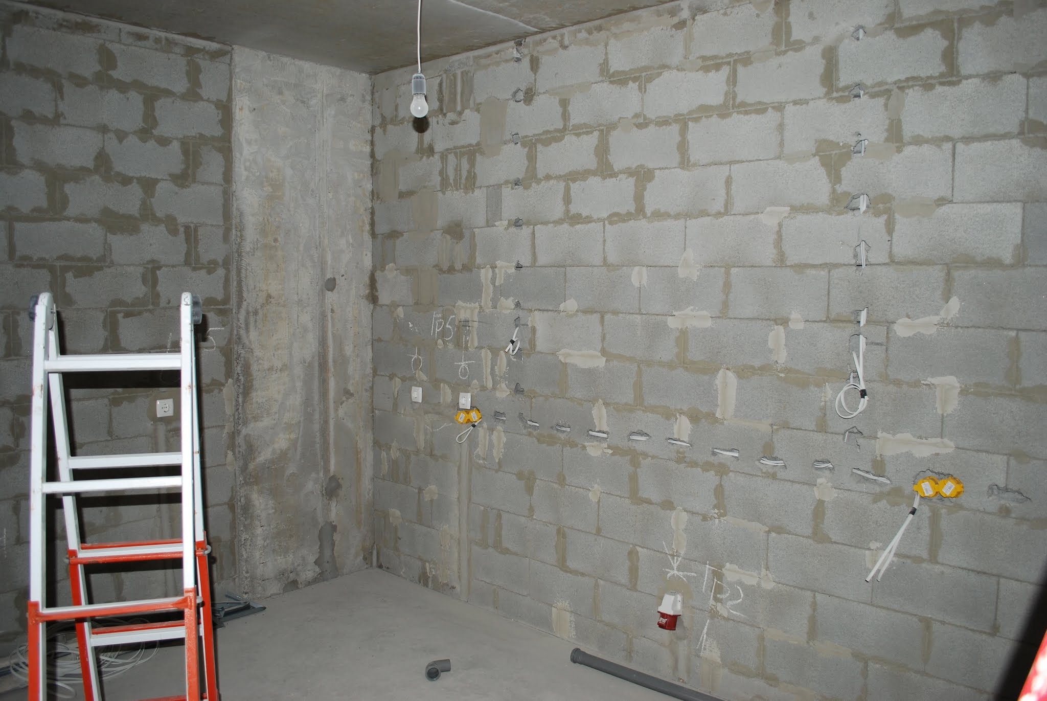

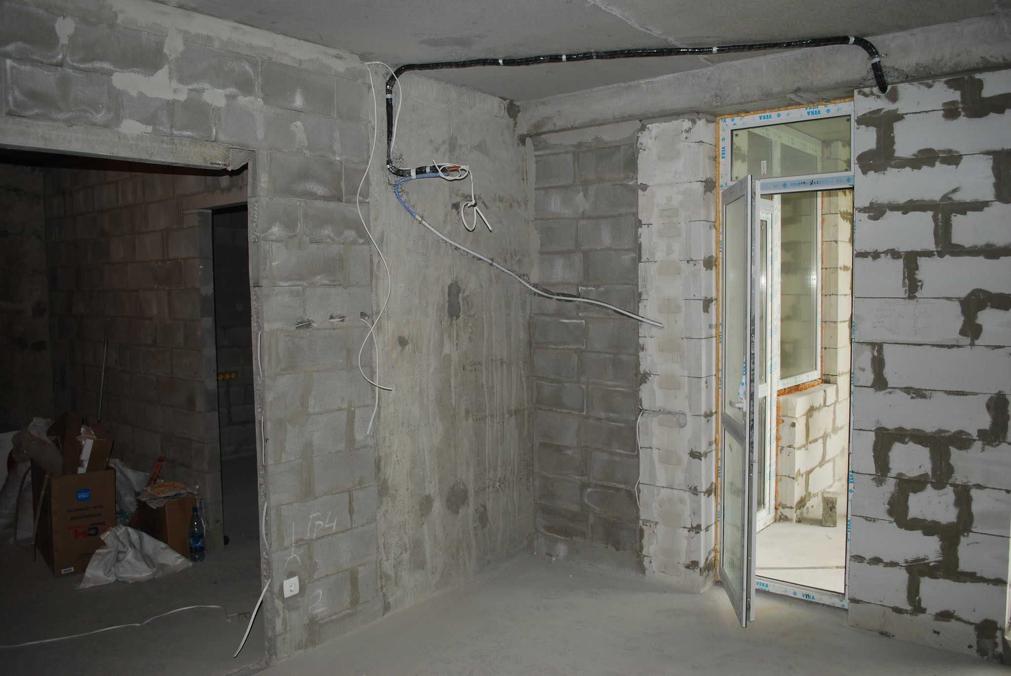

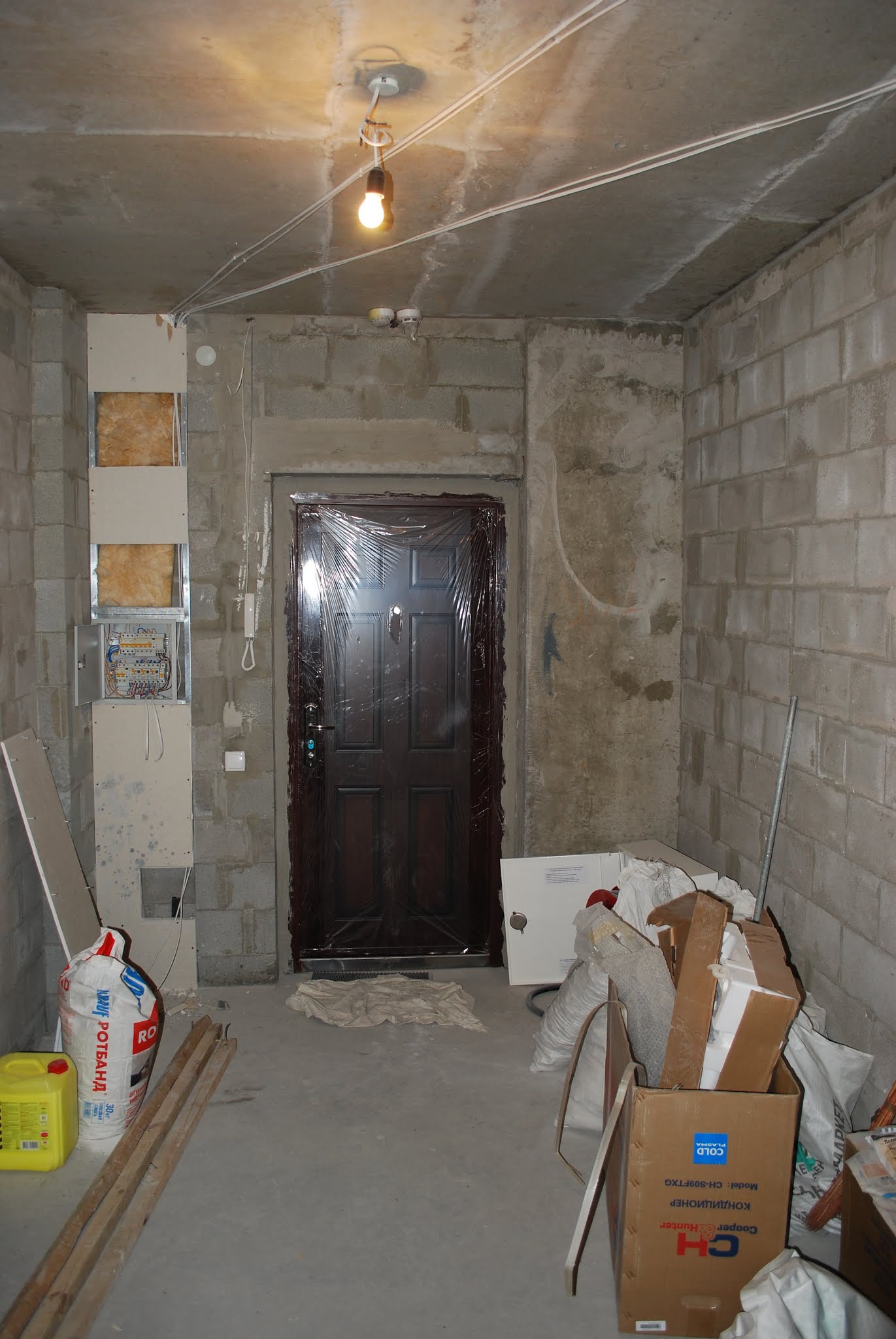

Добрый вечер всем!
Прошу прокомментировать приведенные ниже фото прокладки проводки в новострое у родственников. Мне так кажется что все, мягко говоря, не совсем правильно...
я вот честно, понять не могу - сначала нанимают а потом вот оцените:DТак дальше ж 95% случаев, заканчиваються словами - я понимаю что это не правильно, но переделывать не буду потому что дорого:D.
Смысл оценки тогда?

Это делали не мне, я не электрик...
Я думаю что это не правильно, но могу ошибаться, хотелось бы знать аргументы для ведения разговора с теми кто это делает. Что именно неправильно, с чем можно жить, а что надо обязательно переделать...
А переделывать или нет - решат хозяева.
Подозреваю что там и схемы нет или наброски на "салфетке". Сейчас пытаюсь уточнить этот момент...
А чо там подозревать и уточнять-то?
Вы собственные фотки видели?
Ну дык вся схема на стене нарисована.... наскальная живопись, пилять.... :lol:
Шарманщик, и вам спасибо!
Фотки - вовсе не мои... Я в этом новострое никогда не был...
Новострой в Киеве, а я на юге Донбаса.
Наблюдаю удаленно - по фото... Родственники близкие, хочется как-то помочь, но аргументировать свои "советы" никак не могу - не владею темой в достаточном объеме... В отличии от Вас...
Шарманщик, не были бы Вы так любезны ткнуть меня носом в те косяки что видите Вы? А я уж потом ткнул бы родственников.
Спасибо.

Скорее совсем неправильно.
Спасибо за ответ.
Я вот тоже такого мнения, но мое мнение к делу не пришьешь...
Нужны четкие аргументы - тут неправильно по тому-то, а вот тут - по-другому, так делать нельзя, потому что будет авария и т.п.
Если по каким-то причинам эти сведения какие-то "секретные" и их нельзя опубликовывать в общем форуме - то можно озвучить в личке.
Да просто много раз эти вопросы подымались. Не секретные, конечно, большинство ответов в ПУЭ. Что нарушено, при беглом взгляде, без ссылки на конкретные пункты НПА (нет их у меня на планшете, в этой теме и разделе поиском пройдитесь).
Кабельно-проводниковую продукцию можно использовать в соответствии с ее назначением. Т.е. только так, как написанов стандарте на нее. Поэтому использование, например, шнурков ПВС и ШВВП в стационарной проводке запрещено.
Прокладка кабелей должна обеспечивать возможность их сменяемости без разламывания стен. Т.е. должна вестить в трубах, достаточного сечения и радиуса изгиба. В гофре тоже можно в данном случае, но сначала монтируется гофра, потом в нее затягиваются кабели. Прокладку в слое штукатурки необходимо обосновать, причем не имхой исполнителя.
Прокладка по диагонали запрещена, кроме некоторых случаев. Не помню точной формулировки, но это явно не тот случай. Расстояние прокладки по стенам от перекрытий 150 мм кажется, от проемов не помню.
И это: скрутки вне закона, нет такого вида соединений, вообще. В стояках воды и канальи тоже нельзя прокладыаать.
даю ниже перечень главных документов, требования которых были нарушены. А что именно нарушено, Вам уже указали в других постах.
- ДБН В.2.2-15-2005 «ЖИЛЫЕ ЗДАНИЯ. ОСНОВНЫЕ ПОЛОЖЕНИЯ».
- ПУЭ-2009 «ПРАВИЛА УСТРОЙСТВА ЭЛЕТРОУСТАНОВОК».
- ДНАОП 0.00-1.32-01 «ПРАВИЛА УСТРОЙСТВА ЭЛЕКТРОУСТАНОВОК. ЕЛЕКТРООБОРУДОВАНИЕ СПЕЦИАЛЬНЫХ УСТАНОВОК»
Проводка в дверном проеме,
проводка по диагонали как по потолку так и по стенам,
непонятное шлейфование от розетки к розетке,
выполнена проводом - нужно кабелем
и далее выше указали нормы.
