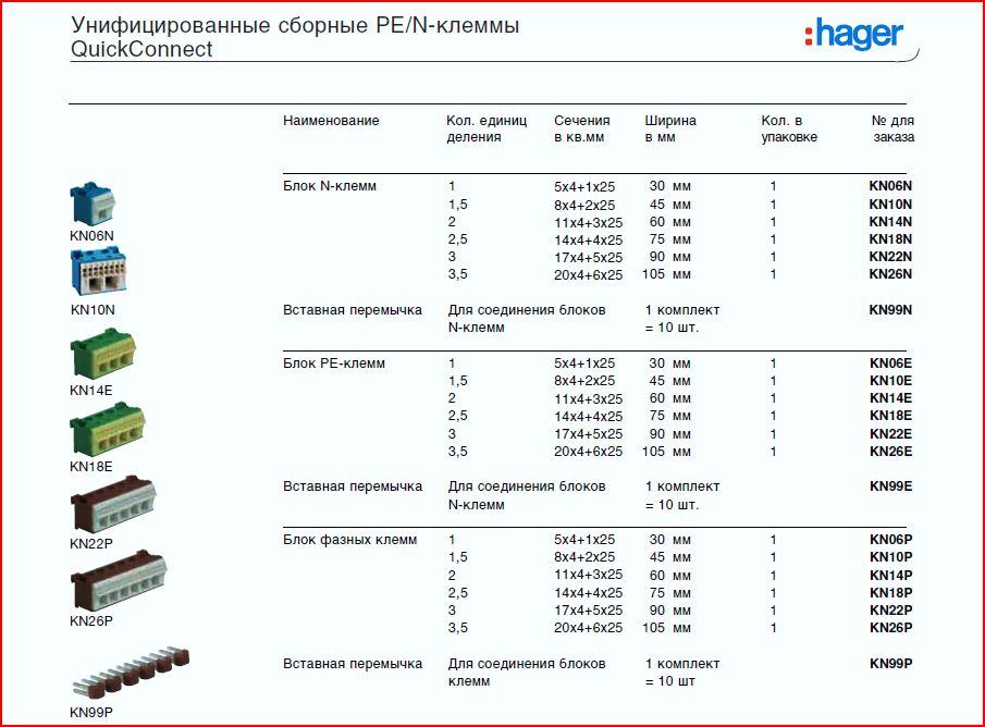

Darkdwarf Опубліковано: 13 грудня 2013 Поділитись Опубліковано: 13 грудня 2013 мне это уже вдолбили в мозк)))) IEC 60364 строго настрого запретил, и сказал что может случиться большая бяка, если за единолично "заземлюсь" ))))) так что я даже РЕ шины в щитке использую как фазные (потому что ХАГЕР с какого то перепугу для ВОльты не выпустил фазных колодок, блин)))) Посилання на коментар Поділитися на інших сайтах More sharing options...
Energon Опубліковано: 13 грудня 2013 Поділитись Опубліковано: 13 грудня 2013 чего, есть же такие коричневые. правда продаются они отдельно Посилання на коментар Поділитися на інших сайтах More sharing options...
nik73 Опубліковано: 13 грудня 2013 Поділитись Опубліковано: 13 грудня 2013 Уважаемые мастера, подскажите как правильно смонтировать розетку в подрозетник, провода ввг-2.5 очень плохо сгибаються и розетка не заходит в подрозетник, может нужно знать какие то особенности? Спасибо. Посилання на коментар Поділитися на інших сайтах More sharing options...
Standard Опубліковано: 13 грудня 2013 Поділитись Опубліковано: 13 грудня 2013 мне это уже вдолбили в мозк)))) IEC 60364 строго настрого запретил, и сказал что может случиться большая бяка, если за единолично "заземлюсь" ))))) так что я даже РЕ шины в щитке использую как фазные (потому что ХАГЕР с какого то перепугу для ВОльты не выпустил фазных колодок, блин)))) katalog hager 2012-13, стр 1.66 1 Посилання на коментар Поділитися на інших сайтах More sharing options...
