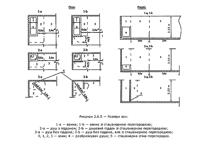

IEC 60364 Опубліковано: 3 вересня 2013 Поділитись Опубліковано: 3 вересня 2013 (змінено) Как я понял прямого запрета это делать нет? В НПАОП 40.1-1.32-01 (устарели, но действуют) есть запрет установки выключателей в зоне 0,1,2. 2.6.5. У ванних кімнатах, душових і санвузлах слід використовувати електрообладнання, спеціально призначене для установки у відповідних зонах цих приміщень за додатком 2, з дотриманням таких вимог: 1) електрообладнання повинно мати ступінь захисту по воді не нижче ніж: у зоні 0 - IPX7; у зоні 1 - IPX5; у зоні 2 - IPX4 (IPX5 - у ваннах загального користування); у зоні 3 - IPX1 (IPX5 - у ваннах загального користування); 2) у зоні 0 можуть використовуватися електроприлади напругою не вище 12 В, призначені для використання у ванні. У такому разі джерело живлення повинно розміщуватися за межами цієї зони; 3) у зоні 1 можуть установлюватися тільки водонагрівники; 4) у зоні 2 можуть установлюватися водонагрівники і світильники класу захисту 2; 5) у зонах 0,1 і 2 не допускається установка з'єднувальних коробок розподільних пристроїв і пристроїв керування. Размеры зон указаны в Додатку 2. В действующем ДСТУ ГОСТ 30331.11:2004 (МЭК 364-7-701:1984) в зонах 1, 2, разрешены выключатели, приводимые в действие шнуром: 701.53 Распределительные устройства и устройства управления а) В зонах 0, 1 и 2 распределительные устройства и устройства управления не устанавливают. Примечание - Выключатели, приводимые в действие при помощи шнура, могут устанавливаться в зонах 1 и 2 при условии, что они соответствуют требованиям ГОСТ 7397.0. ПУЕ Розділ 6 Електричне освітлення ... Керування внутрішнім освітленням ... 6.5.13. Вимикачі світильників, які встановлюють у приміщеннях з несприятливими умовами середовища, рекомендується виносити в суміжні приміщення з кращими умовами середовища. Вимикачі світильників душових і роздяrалень при них, rарячих цехів, їдалень слід установлювати поза цими приміщеннями. Других ограничений нет. Может появятся с принятием новой редакции IEC 60364-7-701 Добавлено через 9 минут Прямого запрета нет, есть категорические рекомендации... - Имею право? - Имеете! - Значит, могу? - Не можете ... Змінено 6 квітня 2017 користувачем Dr.Yura добавив малюнок, 3 Посилання на коментар Поділитися на інших сайтах More sharing options...

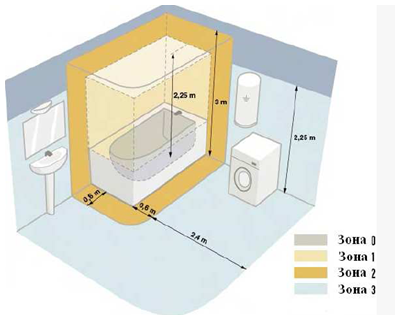

IEC 60364 Опубліковано: 3 вересня 2013 Поділитись Опубліковано: 3 вересня 2013 (змінено) Додаток 2. Класифікація зон з електробезпеки у приміщеннях ванн та душа Класифікація зон з електробезпеки у приміщеннях ванн та душа Для забезпечення безпеки та вибору електрообладнання приміщення ванн та душа розподіляються на чотири зони з наступними розмірами (див. рисунок 2.6.5). Зона 0 - внутрішній об'єм ванни або душового піддона. Зона 1 обмежується: - зовнішньою вертикальною площиною ванни, душового піддона або вертикальною площиною на відстані 0,60 м від душового розбризкувача для душа без піддона; - підлогою та горизонтальною площиною на відстані 2,25 м над підлогою. Зона 2 обмежується: - Зовнішньою вертикальною площиною зони 1 та паралельною 31 вертикальною площиною на вщстані 0,60 м; - підлогою та горизонтальною площиною на відстані 2,25 м над підлогою. Зона 3 обмежується: - зовнішньою вертикальною площиною зони 2 та паралельною їй вертикальною площиною на відстані 2,40 м; - підлогою та горизонтальною площиною над підлогою на відстані 2,25 м. Розміри вимірюються з урахуванням стін та стаціонарних перегородок. (ссылка на изображение устарела) Змінено 6 квітня 2017 користувачем Dr.Yura 1 Посилання на коментар Поділитися на інших сайтах More sharing options...
LITMANENko Опубліковано: 3 вересня 2013 Поділитись Опубліковано: 3 вересня 2013 IEC 60364, у меня картинка красивее :wink: абы суть не менялась. 60 см от ванной это очень близко, видимо все выключатели выносились наружу со времен СССР, когда санузлы были размером с ванную. 1 Посилання на коментар Поділитися на інших сайтах More sharing options...
IEC 60364 Опубліковано: 3 вересня 2013 Поділитись Опубліковано: 3 вересня 2013 LITMANENko, у Вас красивее, а у меня из норматива В любом случае две разных картинки дадут лучшее представление о зонах 2 Посилання на коментар Поділитися на інших сайтах More sharing options...
