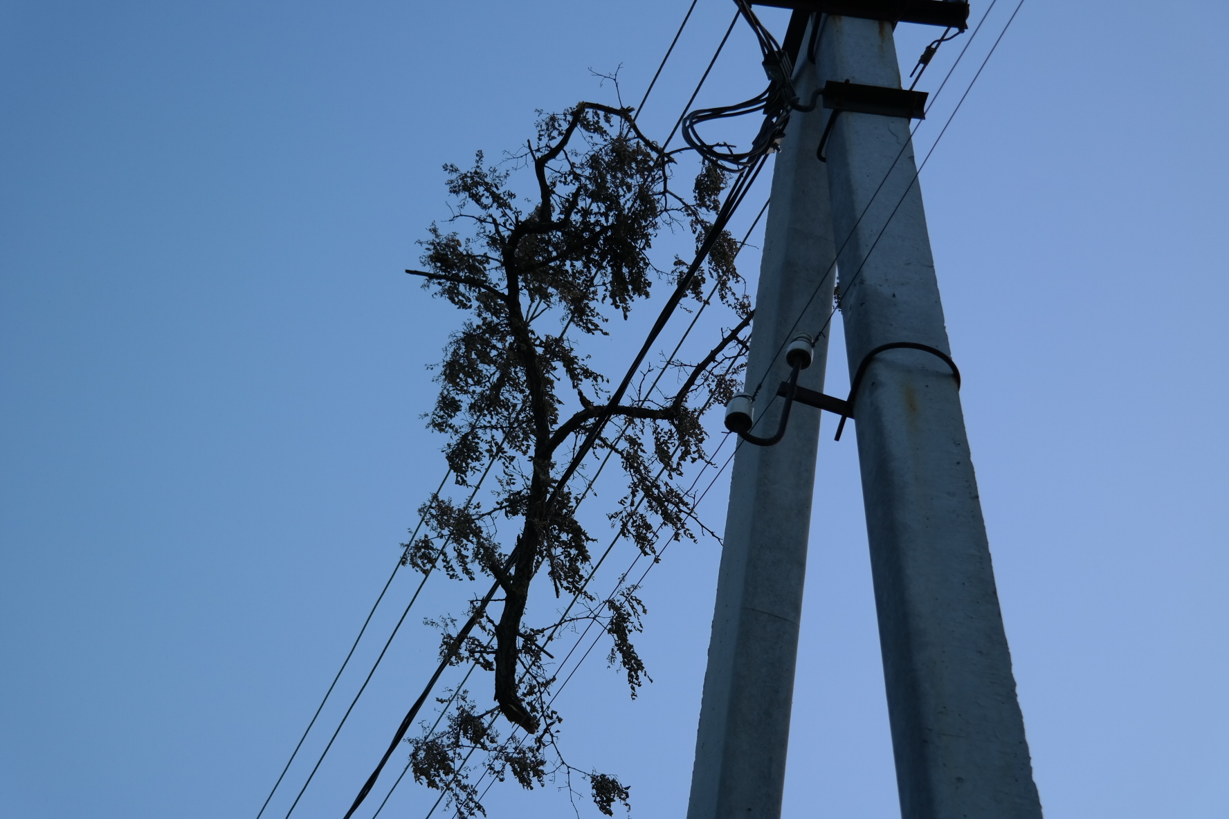

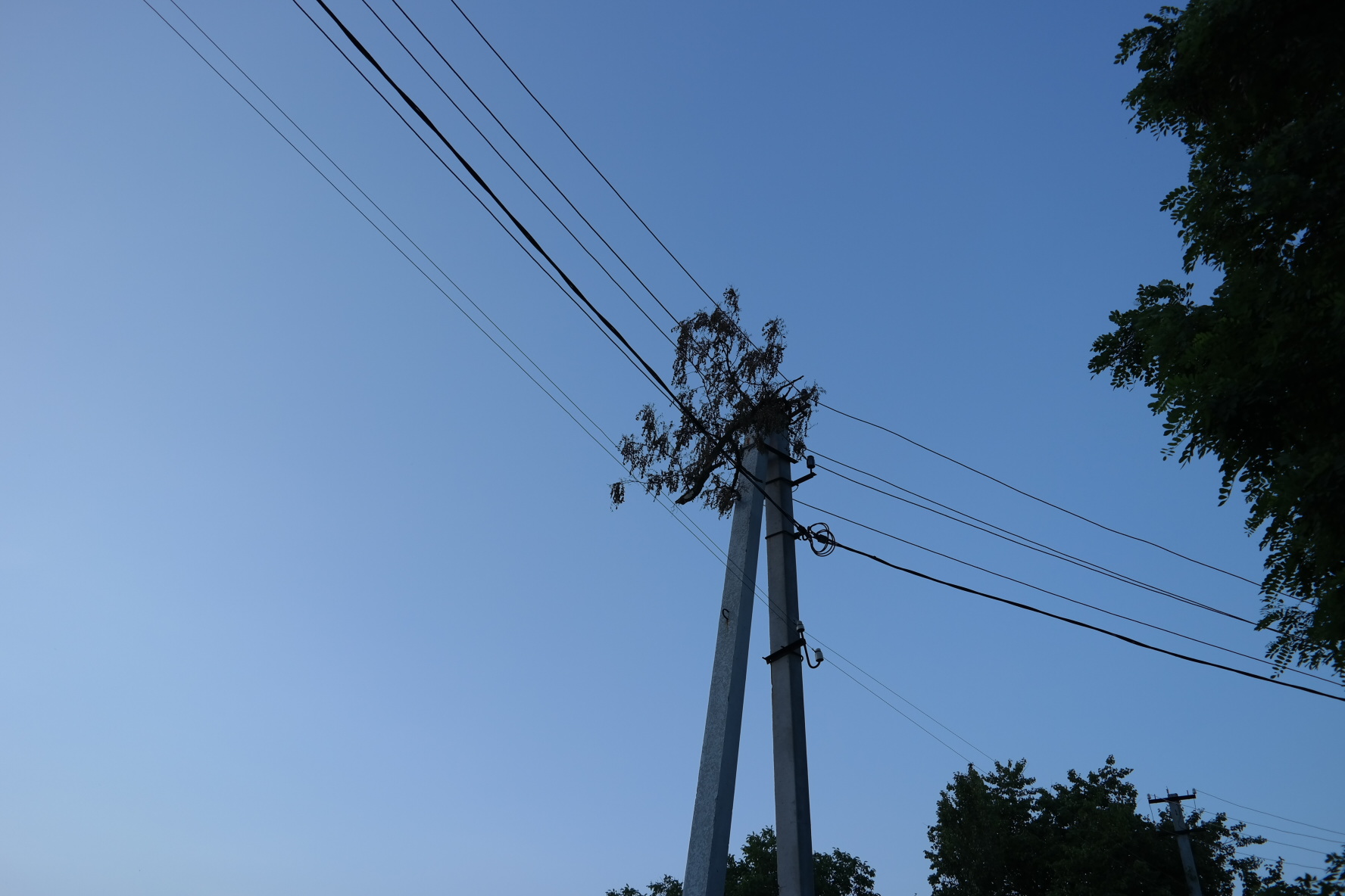

Морской Волк Опубліковано: 11 червня 2013 Поділитись Опубліковано: 11 червня 2013 Броварской район. Куда обратиться, чтобы сняли? Может в частном порядке кто- то с вышкой рядом есть? Посилання на коментар Поділитися на інших сайтах More sharing options...
