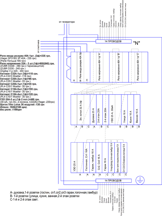

silver8848 Опубліковано: 30 травня 2013 Поділитись Опубліковано: 30 травня 2013 Может кто-то в курсе щиток Viko Lotus заслуживает внимания? На 36 модулей, цена приемлемая. Ввод 3 ф . (ссылка устарела) Посилання на коментар Поділитися на інших сайтах More sharing options...

emyr Опубліковано: 1 червня 2013 Поділитись Опубліковано: 1 червня 2013 В принципе щиты viko стоят своих денег, но 36 уж очень "жидковат". А по цене действительно сказочная - наверное распродажа остатков. 1 Посилання на коментар Поділитися на інших сайтах More sharing options...

silver8848 Опубліковано: 1 червня 2013 Поділитись Опубліковано: 1 червня 2013 В принципе щиты viko стоят своих денег, но 36 уж очень "жидковат". А по цене действительно сказочная - наверное распродажа остатков. А в чем хлипкость проявляется? Стенки тонковаты? Меня больше волнует вопрос удобства монтажа, достаточно места для укладки проводов (36 модулей это много проводов)? Там нулевые шины с одного конца вставляются в паз, а с другого крепятся одним саморезом. Провода 4, 6 и 10 мм.кв не вырвут их с посадочных мест? Смотрел в магазине одновременно Хагер, там нулевые шины мощьнее, места вроде как немного больше, но и яшик стоит 450 грн. Кстати как удобнее 2 ряда по 18 модулей или 3 ряда по 12 модулей? Посилання на коментар Поділитися на інших сайтах More sharing options...
emyr Опубліковано: 1 червня 2013 Поділитись Опубліковано: 1 червня 2013 Стенки тонковаты, на 36-х дверца "стрёмная", по поводу места лучше Хагер - предложение в личке. А по поводу количества рядов - кому как нравится. Посилання на коментар Поділитися на інших сайтах More sharing options...
Energon Опубліковано: 1 червня 2013 Поділитись Опубліковано: 1 червня 2013 2 ряда по 18 модулей этот да, будет дорогой потому что не стандарт как бы)) Посилання на коментар Поділитися на інших сайтах More sharing options...
igorrius Опубліковано: 1 червня 2013 Поділитись Опубліковано: 1 червня 2013 Смотрел в магазине одновременно Хагер, там нулевые шины мощьнее, места вроде как немного больше, но и яшик стоит 450 грн. Вы какой щиток смотрели? VF312TD стоит 320 грн по прайсу, а там еще скидочка.... Посилання на коментар Поділитися на інших сайтах More sharing options...
silver8848 Опубліковано: 1 червня 2013 Поділитись Опубліковано: 1 червня 2013 Вы какой щиток смотрели? VF312TD стоит 320 грн по прайсу, а там еще скидочка.... Модель не знаю, да и магазин дорогой, только Vikon Lotus был по нормальной цене 126 грн. Кстати, оцените схему сборки щитка. Я не электрик потому для профи то, что я нарисовал может быть "тихий" ужас. П.С. Сп1, Сп2, Сп3- спальня 1, спальня 2, спальня 3 2-й этаж- пока нет, возможно будет мансарда на комнату-студио, спальню и санузел лет через 10. Посилання на коментар Поділитися на інших сайтах More sharing options...
XL.pro Опубліковано: 1 червня 2013 Поділитись Опубліковано: 1 червня 2013 Сейчас делаю проект по электричеству. С проектировщиком возникают спорные моменты, хочу разобраться для себя. 1. В гараже все делают розетки, разве не так? (мне говорят - по нормам нельзя). 2. В двухэтажном доме стоит ли делать 2 щитка (на каждом этаже) или все "пакетники" размещаются в одном месте? 3. На форуме прочел, что для защиты бытовых приборов от скачков напряжения устанавливают реле напряжения, опять же проектировщик утверждает, что нужен ограничитель напряжения, один перед счетчиком, другой в щитке. Что лучше, РН или ОН? Ведь это два разные девайса со схожими функциями. Буду признателен за ответы. Посилання на коментар Поділитися на інших сайтах More sharing options...
sanykrimea Опубліковано: 1 червня 2013 Автор Поділитись Опубліковано: 1 червня 2013 1. В гараже все делают розетки, разве не так? (мне говорят - по нормам нельзя). Нет в нормативах никаких запретов на установку розеток в гараже. 2. В двухэтажном доме стоит ли делать 2 щитка (на каждом этаже) или все "пакетники" размещаются в одном месте? Для экономии кабеля можно сделать два щитка. 3. На форуме прочел, что для защиты бытовых приборов от скачков напряжения устанавливают реле напряжения, опять же проектировщик утверждает, что нужен ограничитель напряжения, один перед счетчиком, другой в щитке. Что лучше, РН или ОН? Ведь это два разные девайса со схожими функциями. 1. Это разные приборы и реагируют на разные напряжения - РН на перенапряжения, вызванные обрывом нуля, перекосом фаз, ОПН - в основном на атмосферные перенапряжения. 2. Два ограничителя перенапряжения устанавливаются в случае длинной линии от счётчика до щитка. 5 Посилання на коментар Поділитися на інших сайтах More sharing options...
