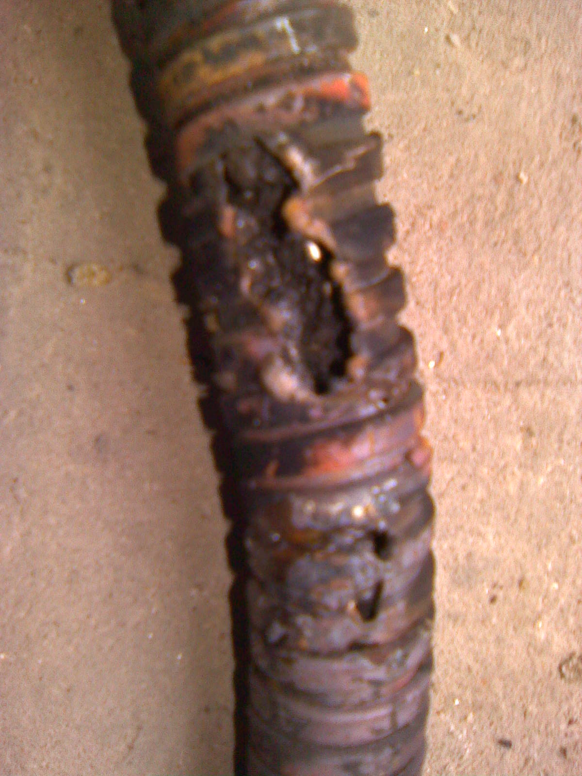

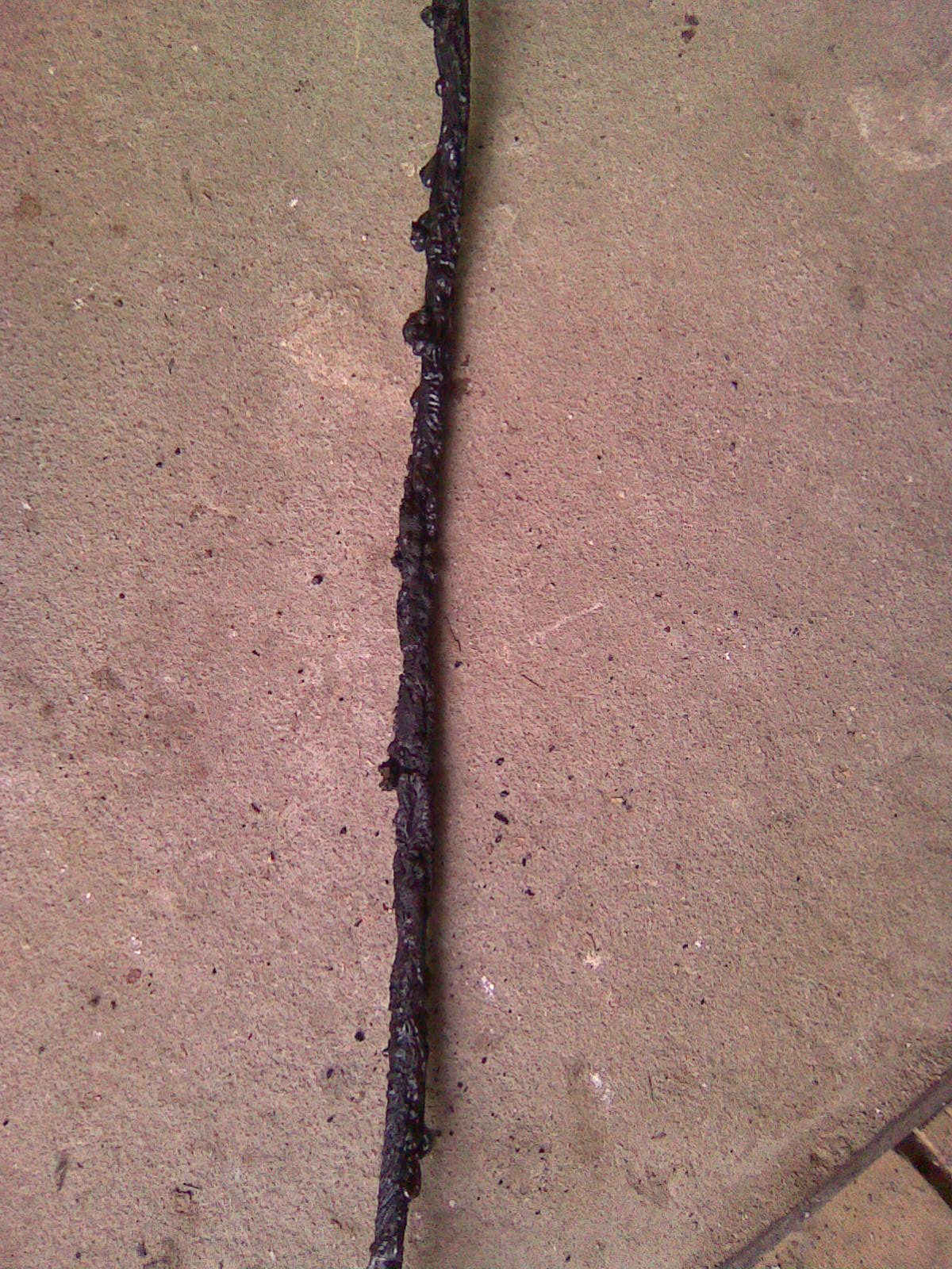

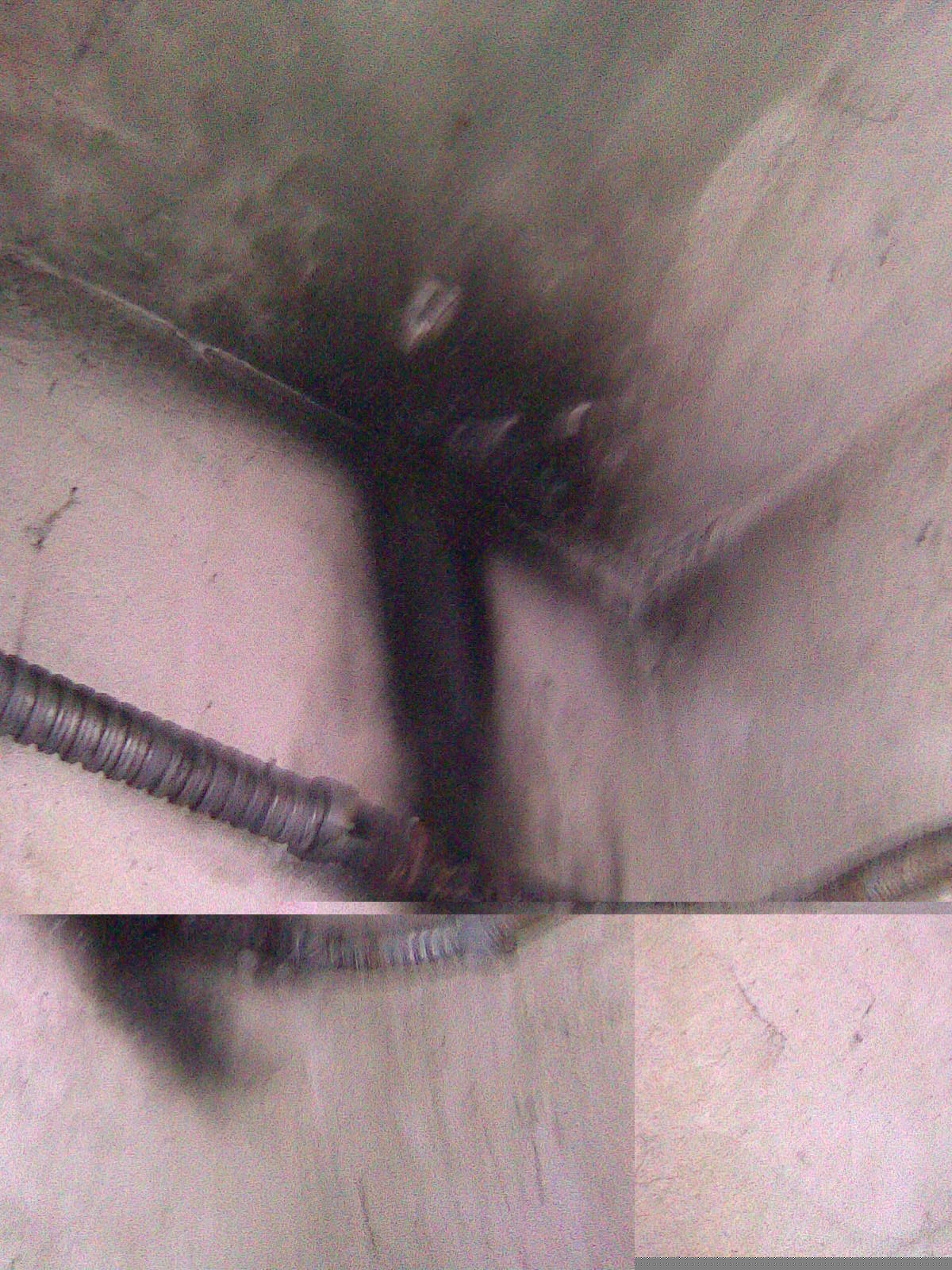

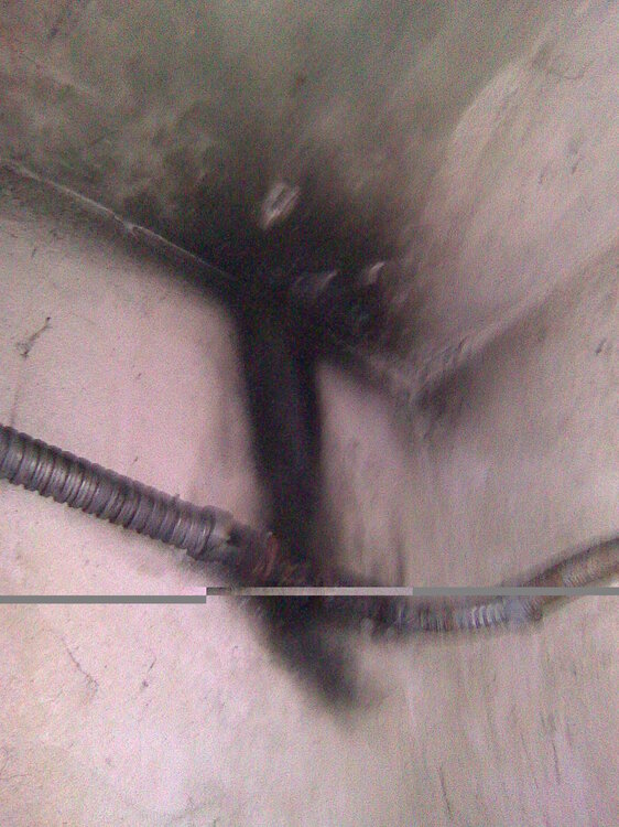

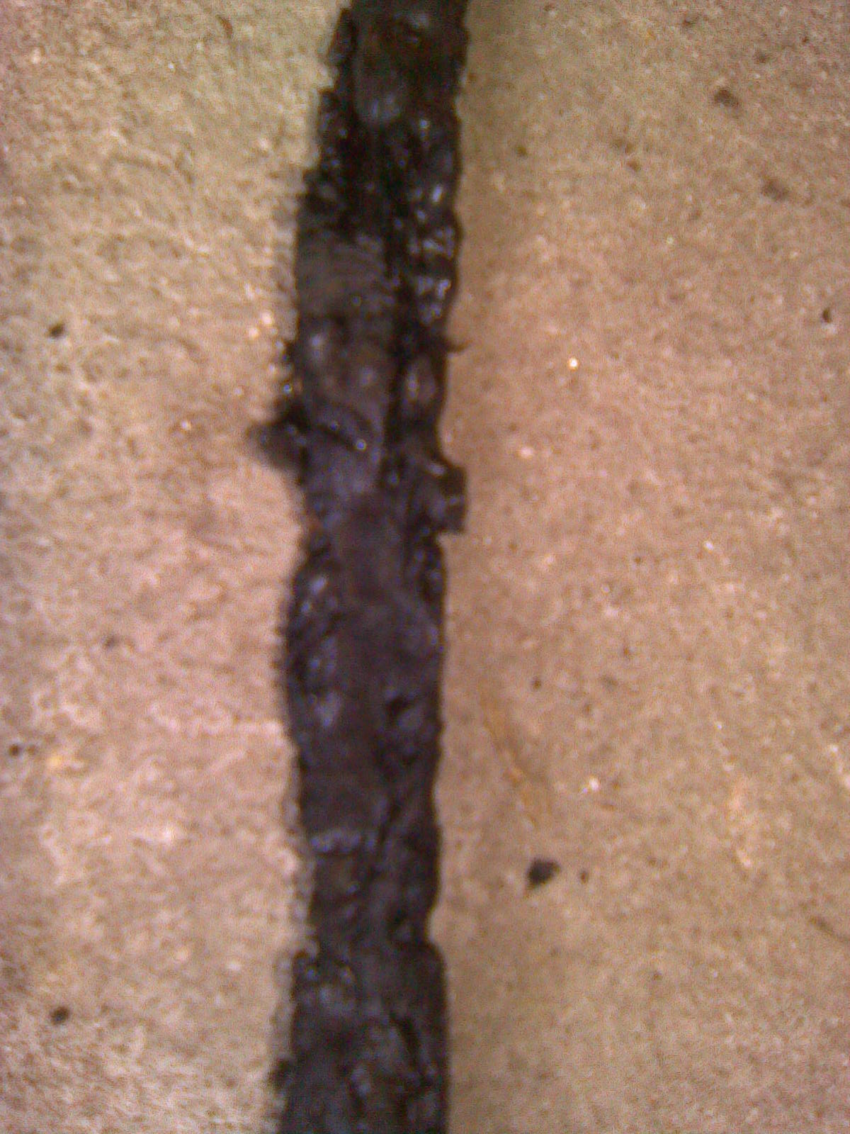

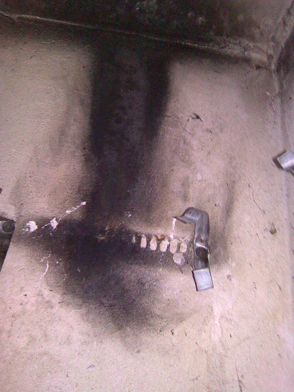

В гаражном кооперативе несколько дней назад возникло “возгорание” (со слов очевидца) в наружной металлической распределительной коробке, от которой провода идут в несколько гаражных боксов. Сразу была обесточена коллективная ветка. Сегодня некоторые боксы были открыты хозяевами. В одном из боксов проводка от наружной металлической распределительной коробки до щитка выполнена алюминиевым проводом 3х2,5 мм в двойной чёрной изоляции (наружный диаметр 10 мм), который проходит в металлической гофротрубе по кирпичной стене с цементно-песчаной штукатуркой. За 1,5 м до щитка прямой участок гофротрубы обгоревший на длину в 5 см с чёрным налётом. При отжатии от стенки гофротруба не крошится и не разрывается. Над этим участком на стене чёрное пятно в виде пламени свечи, а на потолке (25 см выше гофротрубы) – пятно от копоти. Советский счётчик однофазный на 10-40 А без видимых изменений. Советские автоматы после счётчика были выключены. Со слов хозяина, последний раз он был в гараже 3 недели назад и свет был; гофротрубу не осматривал. Приняли решение отсоединить этот бокс от электроснабжения до выяснения причины.
Вопросы:
1. Что это могло быть?
2. Что могло быть с проводом и по какой причине?
3. Что первично: возгорание в коробке или возгорание в гофротрубе?
4. Есть ли причинно-следственная связь между этими событиями?
5. Что делать с проводом от коробки до щитка:
5.1. Вырезать дефектный участок и соединить концы снова.
5.2. Заменить весь провод, а два куска использовать в другом месте.
5.3. Заменить весь провод, а два куска выбросить.
6. Что делать с гофротрубой:
6.1. Оставить, как есть.
6.2. Вырезать дефектный участок и соединить концы снова.
6.3. Заменить на новую.
На сегодняшний день два соседа уже протянули в свои боксы индивидуальные линии (по 100 м кабелей) от коллективного щитка.
