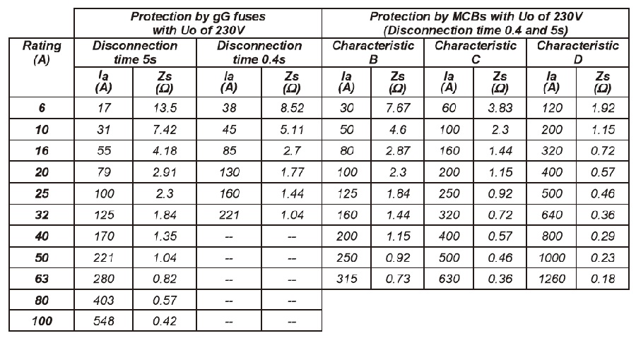

zmiey Опубліковано: 26 липня 2011 Поділитись Опубліковано: 26 липня 2011 Помогите перевести табличку. По моему интересная. Посилання на коментар Поділитися на інших сайтах More sharing options...

Igor_M Опубліковано: 27 липня 2011 Поділитись Опубліковано: 27 липня 2011 Помогите перевести табличку. По моему интересная. Вот здесь вроде есть перевод... www.forumhouse.ru/single/2892396-post85.html Не знаю правильный или нет, но похоже... 1 Посилання на коментар Поділитися на інших сайтах More sharing options...
