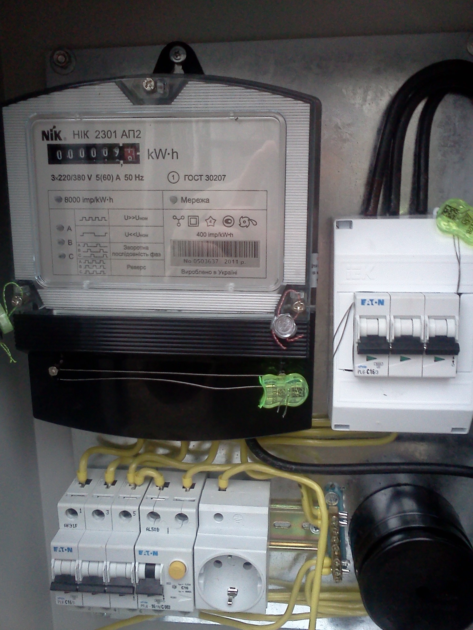

S_Lava Опубліковано: 26 лютого 2013 Поділитись Опубліковано: 26 лютого 2013 Какой АВ у вас на вводе если 16А 1ф употребиттели Р=U*I=220*16=3520ВТ ПО ОДНОЙ ФАЗЕ по 3ф составит 10,5 квт 3Ф 380*16=6080 У меня пока на вводе в дом - кабель торчит из пола )). На щитке на столбе - от куда буду подключаться - 16А 1ф употребиттели Р=U*I=220*16=3520ВТ ПО ОДНОЙ ФАЗЕ по 3ф составит 10,5 квт Это мой вариант. 10.5 кВт - это если не будет перекоса фаз. если все аккуратненько по фазам раскидать. что и буду стараться сделать. Посилання на коментар Поділитися на інших сайтах More sharing options...
SergeUA Опубліковано: 26 лютого 2013 Поділитись Опубліковано: 26 лютого 2013 Вот как Вам ещё более доходчиво пояснить - желаете получить грамотный ответ - задайте правильно вопрос! Ещё раз повторяю - нужен подробный список нагрузок! В столбик! С указанием паспортной или планируемой мощности! Именно такую задачу и именно в таком порядке, каждый раз, набирая силовой щит, решают мои монтажники. Итак - жду список. Подробный! Как отступление - духовки бывают мощностью от 600 Вт до 12 кВт. эл плиты - от 300 Вт до 14 кВт СВЧ печки - от 800 Вт до 17 кВт, причём питание - 1 фаза!!! (сам чуть такую не купил, уж очень любимая захотела...) Ахренеть! Т.е. выходит, что потом нельзя будет даже поменять оборудование, если оно выйдет из строя??? Как-то не совсем это в голове укладывается... Да и покупать буду все только когда все будет построено/разведено. У меня и сейчас в квартире все электрическое, т.к. газа нет, но я даже не задумывался, какой мощности у меня плита, духовка и холодильник... Должны же быть какие-то усредненные величины стандартного оборудования... я их не знаю... Посилання на коментар Поділитися на інших сайтах More sharing options...
Moler100c Опубліковано: 26 лютого 2013 Поділитись Опубліковано: 26 лютого 2013 У меня пока на вводе в дом - кабель торчит из пола )). На щитке на столбе - от куда буду подключаться - 16А [ATTACH]253735[/ATTACH] Это мой вариант. 10.5 кВт - это если не будет перекоса фаз. если все аккуратненько по фазам раскидать. что и буду стараться сделать. В любом случае разница между L1 L2 L3 будет. Реле приоретета не дешевый девайс зато увас в роботе всегда будут приоритетные линии такие как котел и холодильник. 1 Посилання на коментар Поділитися на інших сайтах More sharing options...
