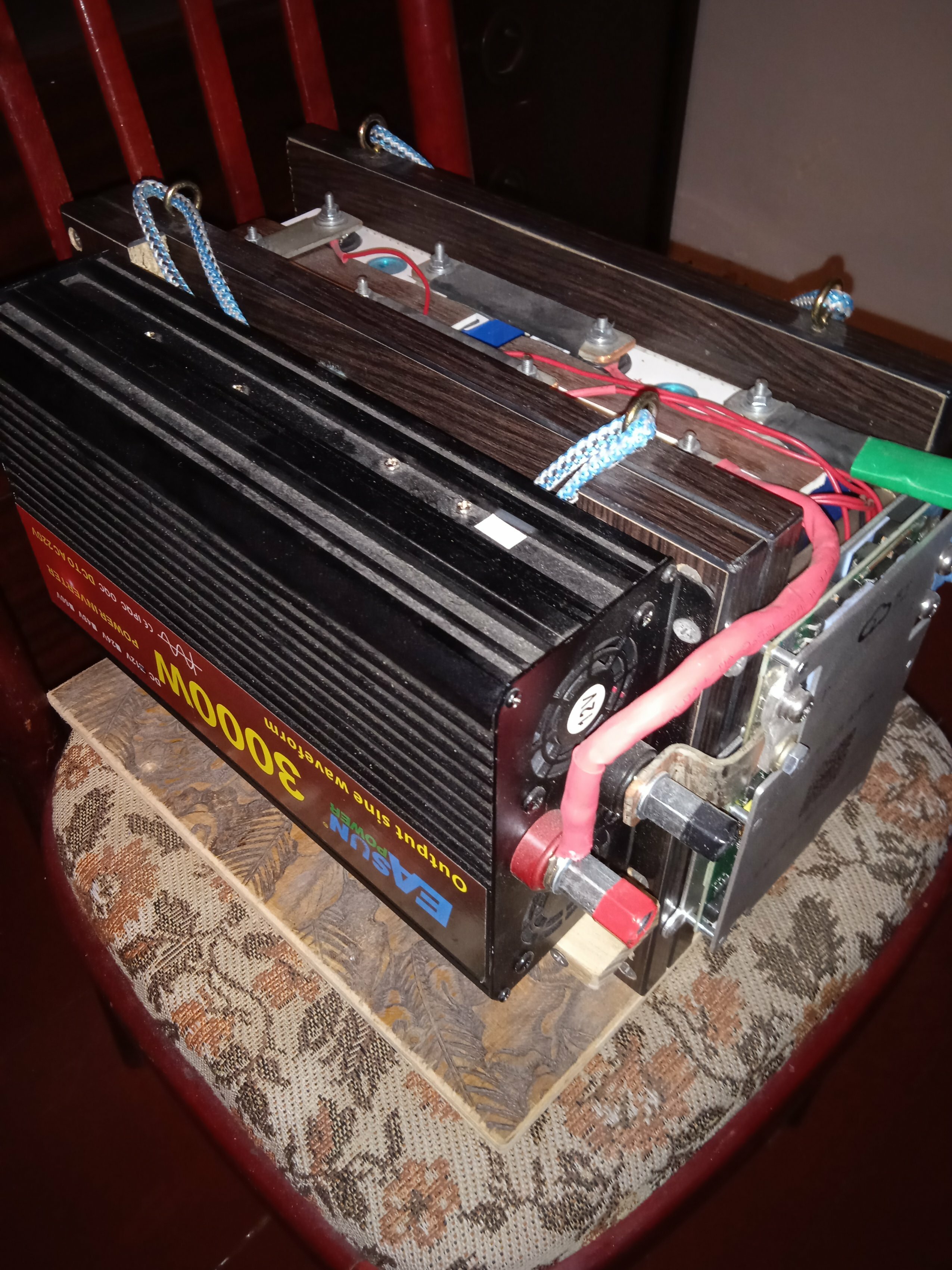

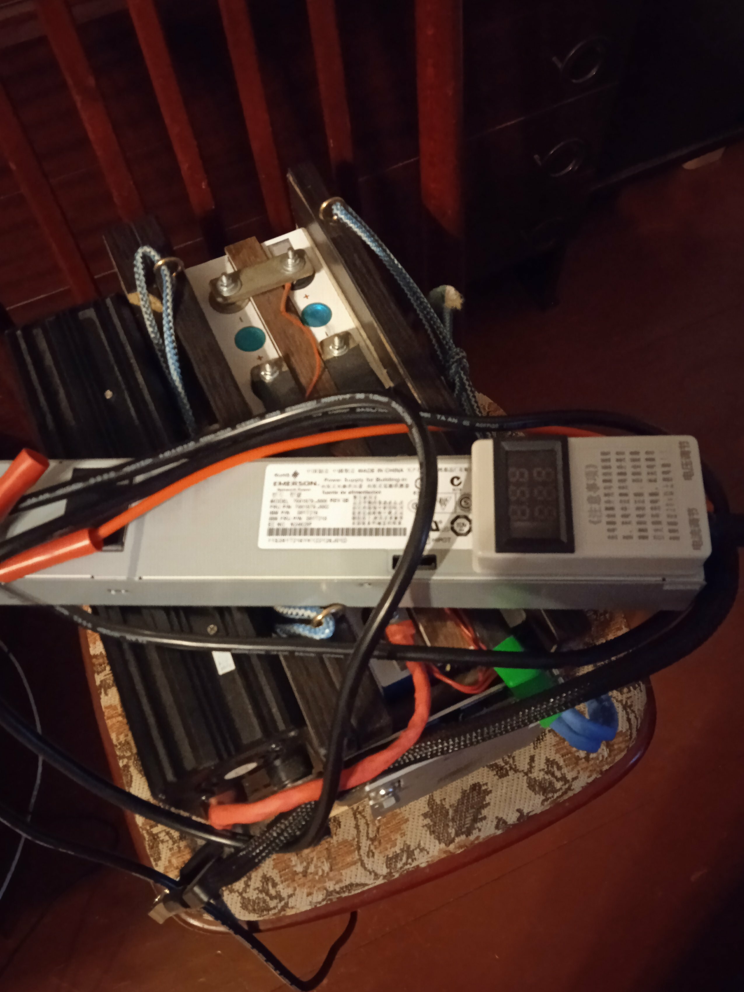

Вячеслав_В Опубліковано: 5 листопада 2024 Поділитись Опубліковано: 5 листопада 2024 4 години тому, igorrius сказав: подскажите пожалуйста, обычный автоинвертор на 12 вольт Переносна шарманка, двокамерний холодильник (не інверторний) стартує норм. Другий рік. 2 Посилання на коментар Поділитися на інших сайтах More sharing options...

newbee2020 Опубліковано: 6 листопада 2024 Поділитись Опубліковано: 6 листопада 2024 17 часов назад, Вячеслав_В сказал: Переносна шарманка, двокамерний холодильник (не інверторний) стартує норм. Другий рік. чим заряджаєте? Посилання на коментар Поділитися на інших сайтах More sharing options...
Вячеслав_В Опубліковано: 6 листопада 2024 Поділитись Опубліковано: 6 листопада 2024 5 годин тому, newbee2020 сказав: чим заряджаєте? 50-ти амперний Емерсон 2 Посилання на коментар Поділитися на інших сайтах More sharing options...

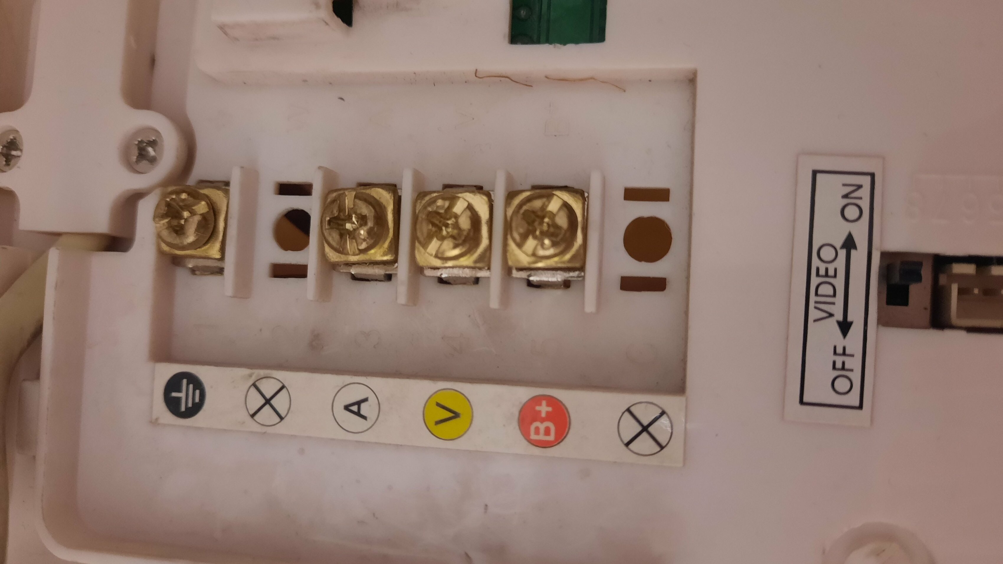

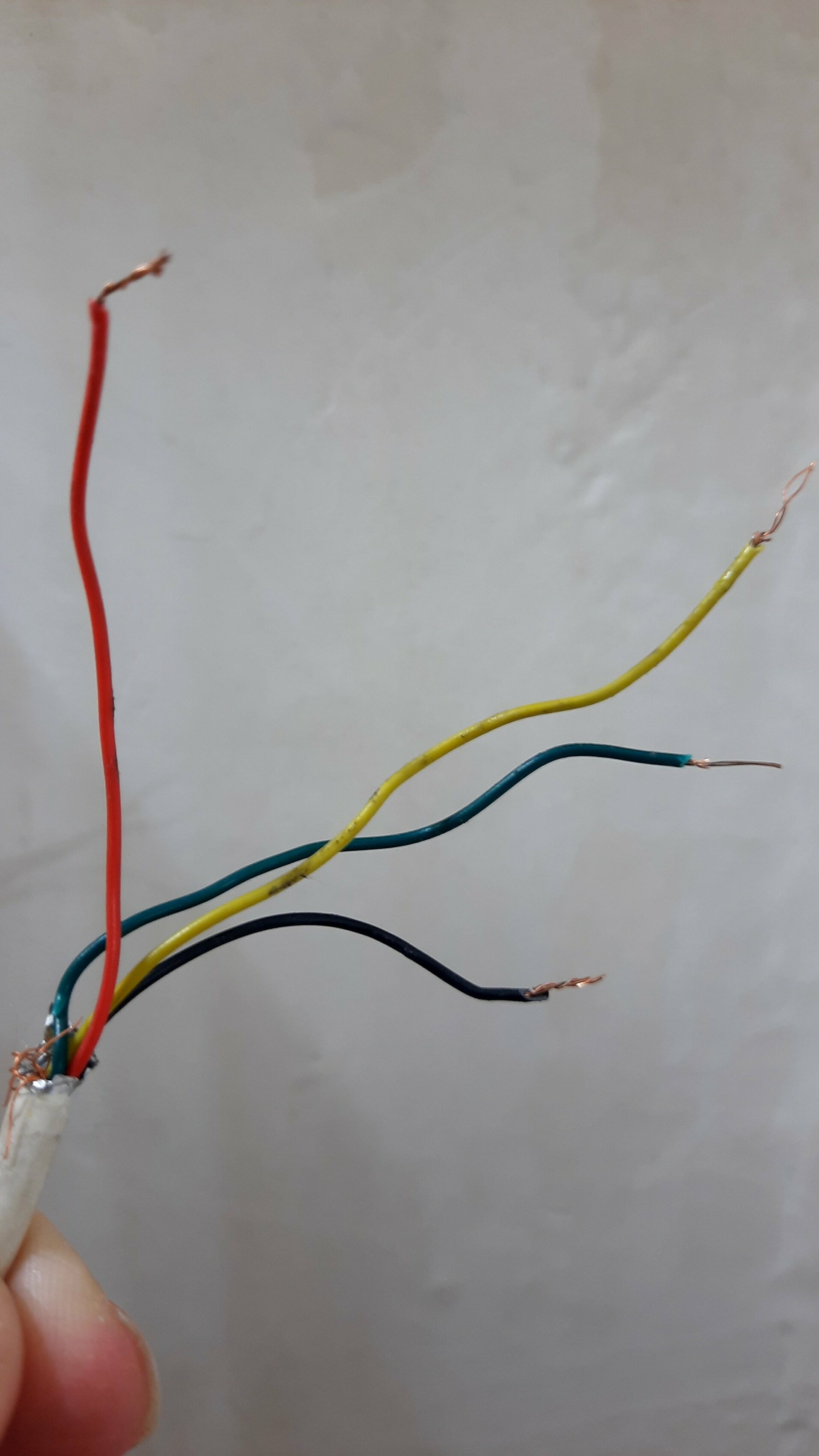

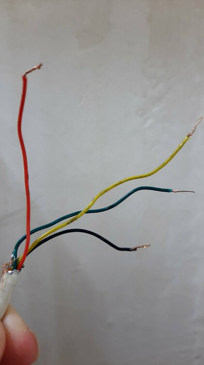

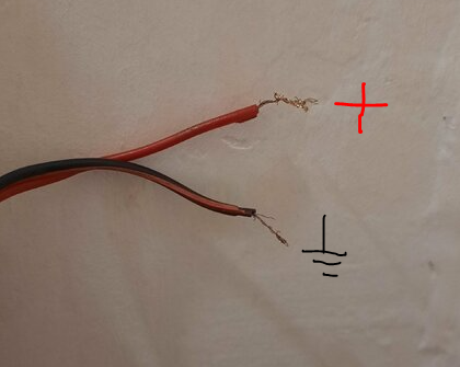

Вадим Новіков Опубліковано: 7 листопада 2024 Поділитись Опубліковано: 7 листопада 2024 Всім привіт! Треба було від'єднати відеодомофон, планували не використовувати, але плани змінили😄 Короче тепер не знаю, що до чого підключати, які провода. Метод тика не спрацював. Гугл теж не допоміг. Була під'єднана камера і кнопка від дзвінка. Посилання на коментар Поділитися на інших сайтах More sharing options...

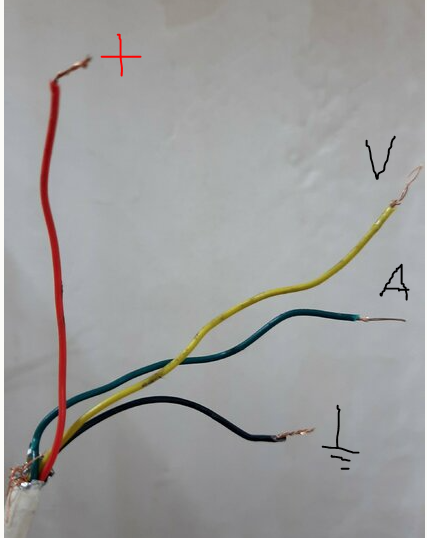

BugS Опубліковано: 7 листопада 2024 Поділитись Опубліковано: 7 листопада 2024 (змінено) 54 хвилини тому, Вадим Новіков сказав: Всім привіт! Треба було від'єднати відеодомофон, планували не використовувати, але плани змінили😄 Короче тепер не знаю, що до чого підключати, які провода. Метод тика не спрацював. Гугл теж не допоміг. Була під'єднана камера і кнопка від дзвінка. 1. Почніть з подачі живлення на панель. Якщо панель запрацює, перейдемо до пункту 2. Змінено 7 листопада 2024 користувачем BugS Посилання на коментар Поділитися на інших сайтах More sharing options...
BugS Опубліковано: 7 листопада 2024 Поділитись Опубліковано: 7 листопада 2024 (змінено) 2. Якщо звука та відео не буде, поміняйте жовтий та зелений місцями. Є ще більш гарантований варіант - зняти панель виклику та подивитись, як дроти там піриєднані. Змінено 7 листопада 2024 користувачем BugS Посилання на коментар Поділитися на інших сайтах More sharing options...
