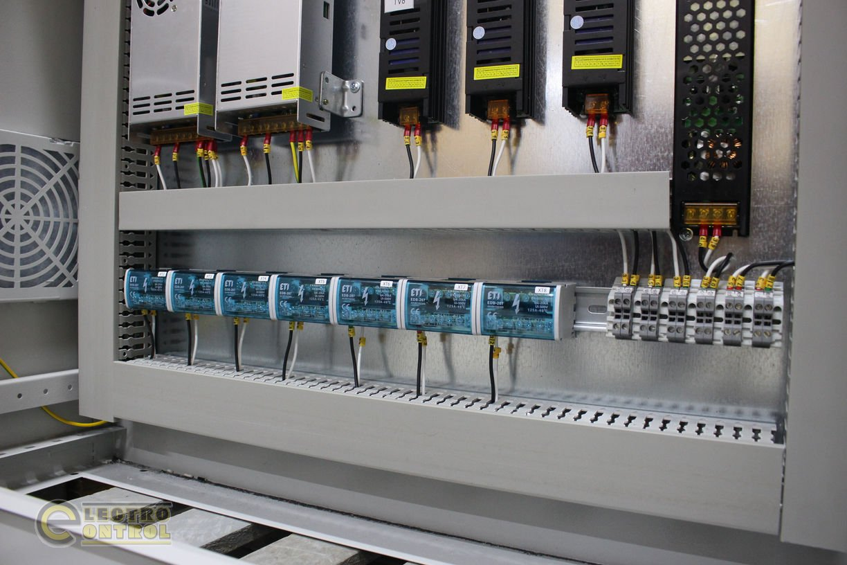

TaurosRMK Опубліковано: В п'ятницю в 18:43 Поділитись Опубліковано: В п'ятницю в 18:43 (змінено) 4 години тому, Ihor Chumak сказав: буде щиток на 120 модулів мінімум. А по розмірах шо там? Метр на пів? 4 години тому, outdoor24 сказав: просто прикрутити din-рейки не варіант, потрібен простір за ними. Для таких цілей є кабель канали, просто монтажна панель, дін рейки на ній і кабель канали між рядами і по периметру. Але з таким треба бавитися і так контакти залишаються відкритими, в порівнянні коли всі модулі прикриті панеллю і до контактів немає доступу. Прихований текст Змінено В п'ятницю в 19:48 користувачем TaurosRMK 3 1 Посилання на коментар Поділитися на інших сайтах More sharing options...

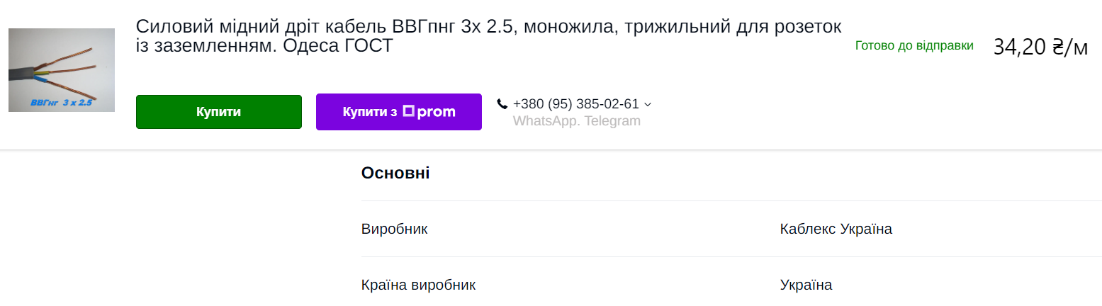

Mystery Опубліковано: 18 годин тому Поділитись Опубліковано: 18 годин тому 1 час назад, igorrius сказал: подходит , нгд не сильно дороже , лучше нгд вариант взять дякую Хочу попередити, тільки що хотів замовити одесакабель 3х2.5 мідний моноліт, так продавець попередив, що у нього занижене січення, каже реальне 1.5 кв.мм, а завод вказує як 2.5 не знаю що це за прикол у Одесакабель..візьму іншого виробника. Посилання на коментар Поділитися на інших сайтах More sharing options...
beavis Опубліковано: 18 годин тому Поділитись Опубліковано: 18 годин тому Тільки що, Mystery сказав: дякую Хочу попередити, тільки що хотів замовити одесакабель 3х2.5 мідний моноліт, так продавець попередив, що у нього занижене січення, каже реальне 1.5 кв.мм, а завод вказує як 2.5 не знаю що це за прикол у Одесакабель..візьму іншого виробника. Мож то якась ліва "одеса" Посилання на коментар Поділитися на інших сайтах More sharing options...
DimaF Опубліковано: 18 годин тому Поділитись Опубліковано: 18 годин тому 23 минуты назад, Mystery сказал: так продавець попередив, Надурить видать хочет....) Посилання на коментар Поділитися на інших сайтах More sharing options...
Vikctor Опубліковано: 18 годин тому Поділитись Опубліковано: 18 годин тому 26 минут назад, Mystery сказал: дякую Хочу попередити, тільки що хотів замовити одесакабель 3х2.5 мідний моноліт, так продавець попередив, що у нього занижене січення, каже реальне 1.5 кв.мм, а завод вказує як 2.5 не знаю що це за прикол у Одесакабель..візьму іншого виробника. Жодного разу такого не бачив в одескабелі. Посилання на коментар Поділитися на інших сайтах More sharing options...

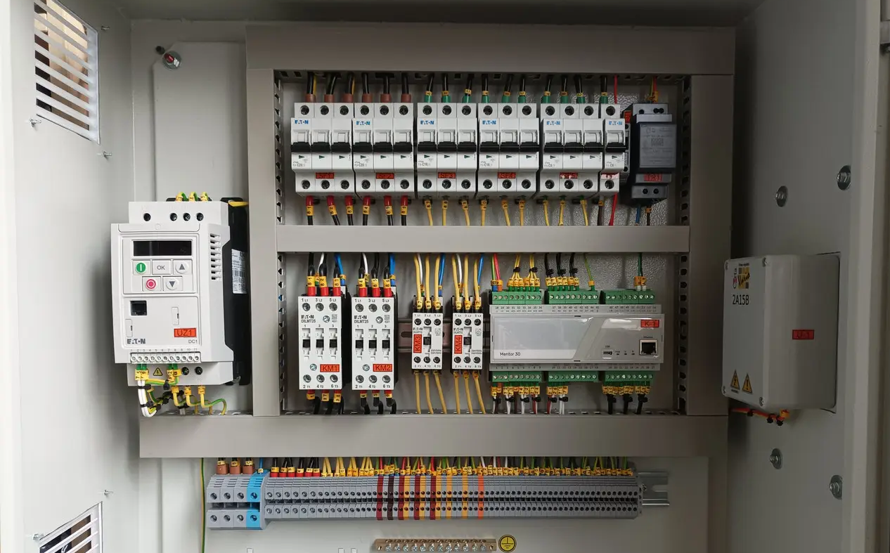

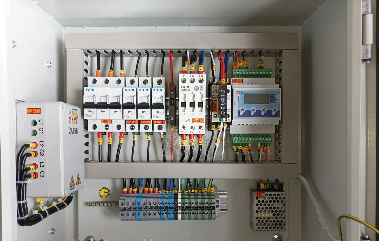

Дорофеев Сергей Опубліковано: 18 годин тому Поділитись Опубліковано: 18 годин тому 17 часов назад, Ihor Chumak сказал: Шановні, а підкажіть, як краще зробити. Прикинув я свій щиток. Якщо робити як слід - кожну лінію захищати окремим автоматом, то нарахував 100. Плюс ПЗВ, плюс клемники тощо - буде щиток на 120 модулів мінімум. Але щитки такого розміру доволі дорогі. Плюс щиток планую вставити в гіпсокартонний перестінок так, щоб і закривався він дверцятими з того ж гіпсокартону. Тому дверцята з щитка стають не потрібними і навіть зайвими. Може, взяти сталевий лист, зігнути з нього короб під мій розмір, накрутити дін-рейок - і буде мені щит? Віно так і дешевше вийде, і під мій конкретний розмір. І чи підійде алюмінієвий лист? Корпус металевих щитів заземлюється. Думаю, з цим проблем не буде. Задают конкретный вопрос, а лезут с советами по УЗО. У меня вопрос. В чем смысл металлического ящика? Две вертикальные направляющие, на них нужное кол-во Din реек. Все это заземлить и вокруг выклеить нишу из гипсокартона. Зачем ящик? 2 Посилання на коментар Поділитися на інших сайтах More sharing options...
Дорофеев Сергей Опубліковано: 18 годин тому Поділитись Опубліковано: 18 годин тому 17 часов назад, Ihor Chumak сказал: Шановні, а підкажіть, як краще зробити. Прикинув я свій щиток. Якщо робити як слід - кожну лінію захищати окремим автоматом, то нарахував 100. Плюс ПЗВ, плюс клемники тощо - буде щиток на 120 модулів мінімум. Але щитки такого розміру доволі дорогі. Плюс щиток планую вставити в гіпсокартонний перестінок так, щоб і закривався він дверцятими з того ж гіпсокартону. Тому дверцята з щитка стають не потрібними і навіть зайвими. Може, взяти сталевий лист, зігнути з нього короб під мій розмір, накрутити дін-рейок - і буде мені щит? Віно так і дешевше вийде, і під мій конкретний розмір. І чи підійде алюмінієвий лист? Корпус металевих щитів заземлюється. Думаю, з цим проблем не буде. Задают конкретный вопрос, а лезут с советами по УЗО. У меня вопрос. В чем смысл металлического ящика? Две вертикальные направляющие, на них нужное кол-во Din реек. Все это заземлить и вокруг выклеить нишу из гипсокартона. Зачем ящик? Посилання на коментар Поділитися на інших сайтах More sharing options...

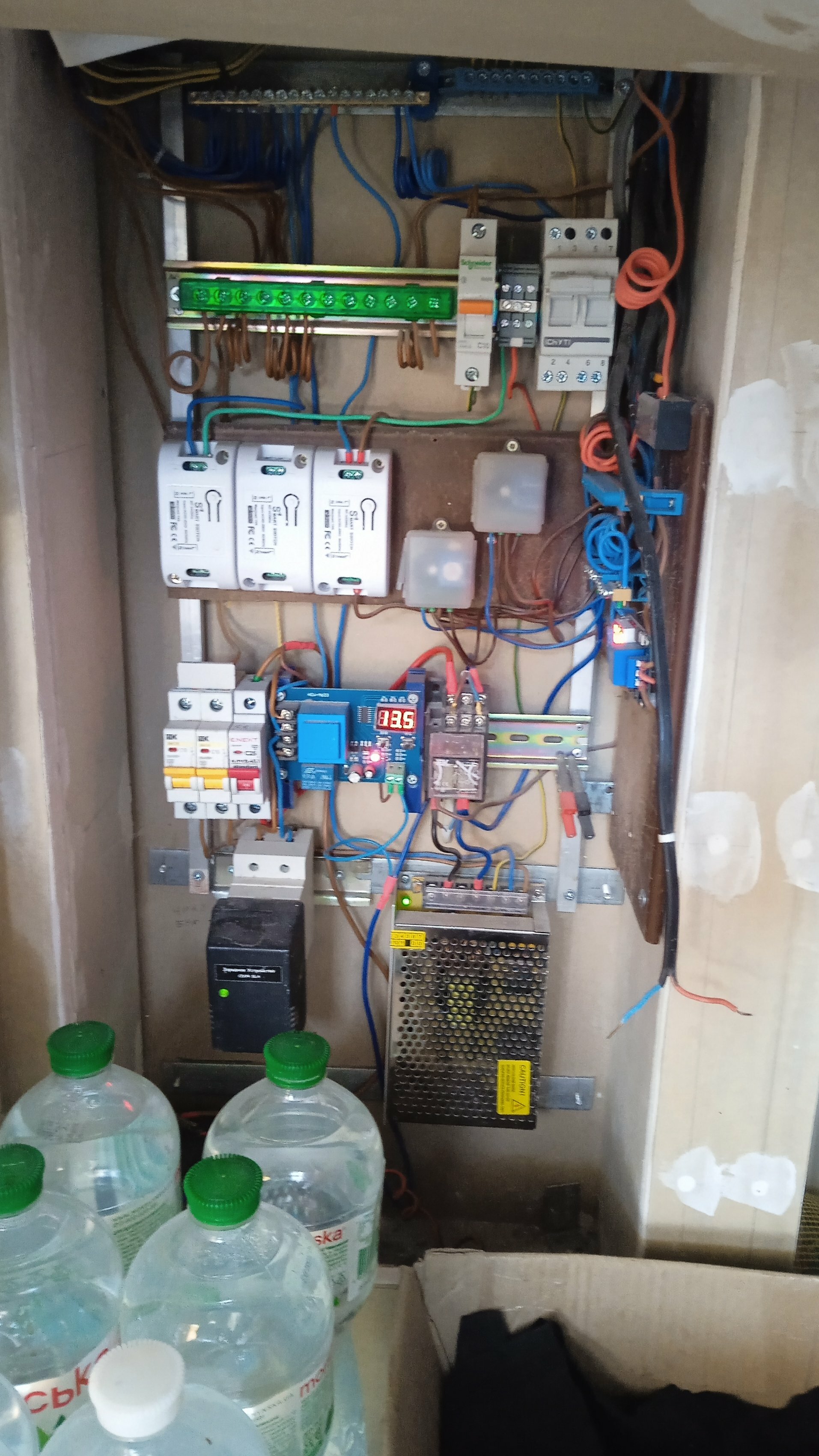

Дорофеев Сергей Опубліковано: 16 годин тому Поділитись Опубліковано: 16 годин тому 46 минут назад, Perforator21 сказал: Питання зовсім не по темі, но якщо буде ваша ласка розкажить як ваше враження від реле SONOFF. Бо ціна приваблива но з точки зору експлуатаційної надійності - є сумніви (чи не глючить, не втрачає мережу ві-фі, чи доступні хмарні сервіси) "Но к этой теме отношусь я очень отрицательно" Это не сонофф. Это 433 радио управляемые. Нет разводки на выключатели. Нет проблем с проходными и перекрестными. В любом месте на двустороннем скотче вешаю пульты в виде сенсорных выключателей + один мастер-пульт на весь свет. Задро...далбливает батарейки менять на пультах, и крайний левый (12 вольтовый) произвольно включается. Здесь пример резервного осещения 12 вольт. В каждую комнату параллельная линия. Аккум за минералкой. 1 Посилання на коментар Поділитися на інших сайтах More sharing options...
Mystery Опубліковано: 14 годин тому Поділитись Опубліковано: 14 годин тому 3 часа назад, DimaF сказал: Надурить видать хочет....) навіть не знаю інтернет-магазин на промюа біля 800 відгуків, в описі теж чомусь так і написали "занижене січення", потім при замовленні ще раз попередили що тонше за реальні параметри, навіть не знаю що за прикол з одесакабелем цим. Посилання на коментар Поділитися на інших сайтах More sharing options...
vbb Опубліковано: 14 годин тому Поділитись Опубліковано: 14 годин тому 5 хвилин тому, Mystery сказав: навіть не знаю інтернет-магазин на промюа біля 800 відгуків, в описі теж чомусь так і написали "занижене січення", потім при замовленні ще раз попередили що тонше за реальні параметри, навіть не знаю що за прикол з одесакабелем цим. може тому що правильний кабель випускає "Одескабель"? 3 Посилання на коментар Поділитися на інших сайтах More sharing options...
vbb Опубліковано: 14 годин тому Поділитись Опубліковано: 14 годин тому (змінено) Наприклад, це зовсім не Одескабель Змінено 14 годин тому користувачем vbb 3 Посилання на коментар Поділитися на інших сайтах More sharing options...
DimaF Опубліковано: 13 годин тому Поділитись Опубліковано: 13 годин тому 55 минут назад, Mystery сказал: "занижене січення" Заниженное это значит 2.3-2.4, это не страшно. А то что вам лепят про 1.5 вместо 2.5, то явно какая то лажа. Я в Харькове заказывал весной, по 32 гривне вполне себе нормальный. 1 Посилання на коментар Поділитися на інших сайтах More sharing options...
