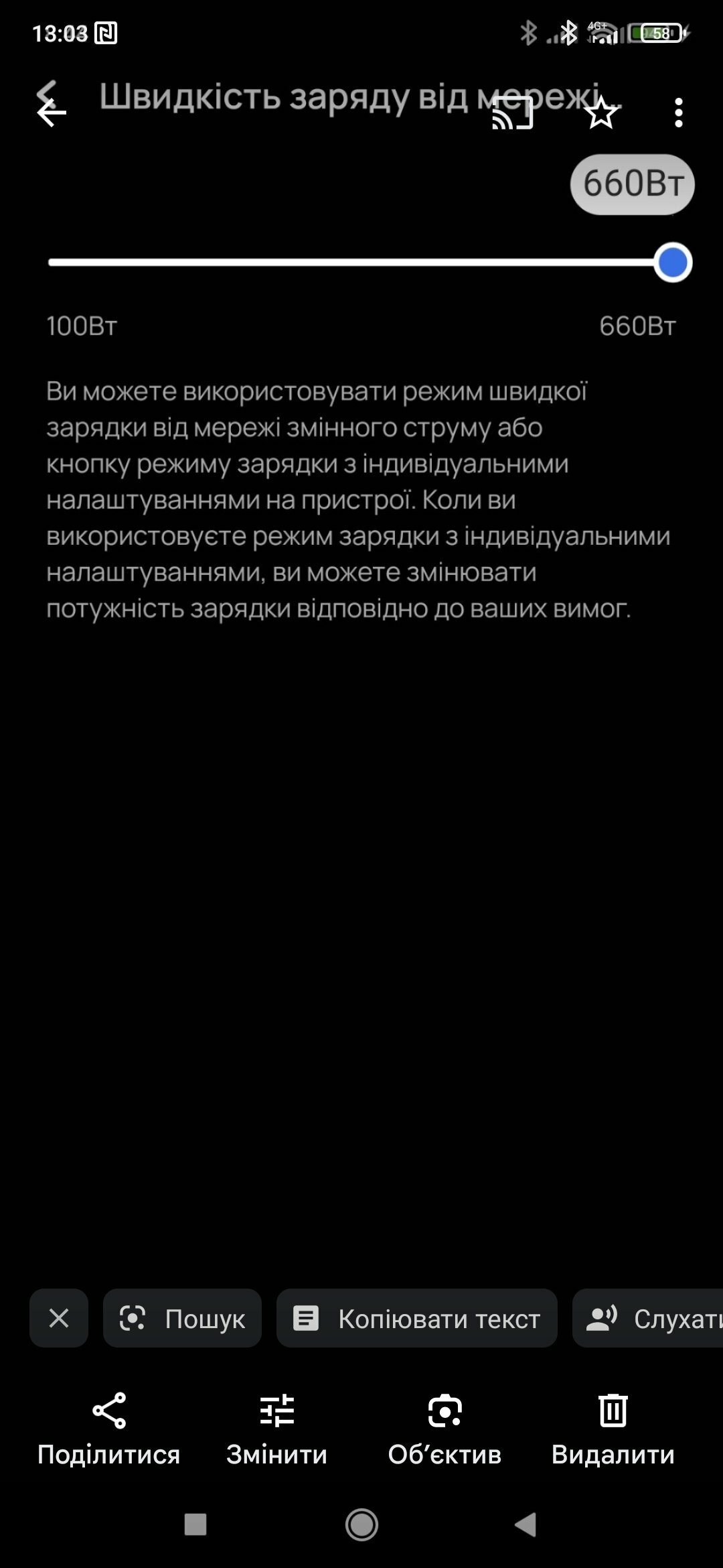

vovarpd Опубліковано: 4 години тому Поділитись Опубліковано: 4 години тому (змінено) 1 година тому, Shturman1 сказав: в мене виникло таке питання. Я на скільки розумію автору потрібно саме заряджати станцію від генератора. Тобто споживачів до станції ніяких не підключено. То яке відношення має потужність станції до режиму зарядки? в режимі зарядки станція ж не споживає ту потужність на яку вона розрахована. Потрібно знати потужність яка споживається станцією саме в режимі заряду і цю потужність покрити генератором? Чи я щось не правильно розумію А причому тут споживачі, мова йшла саме про зарядну потужність (у випадку автора станція заряджається потужністю 2200W 'з розетки') і яку треба покрити генератором. Якщо та потужність не регулюється то треба великий генератор, якщо її можна зменшити як у екофлова, то можна обійтися меншим генератором (як на відео вище.. станції можуть заряжатися 1320Вт, але я їх заряжав генератором на 900Вт, бо відрегулював в програмі екофло потужність зарядки в меншу сторону). Змінено 3 години тому користувачем vovarpd Посилання на коментар Поділитися на інших сайтах More sharing options...
DimaF Опубліковано: 3 години тому Поділитись Опубліковано: 3 години тому 29 минут назад, vovarpd сказал: А причому тут споживачі, мова йшла саме про зарядну потужність (у випадку автора станція заряджається потужністю 2200W 'з розетки') і яку треба покрити генератором. Якщо та потужність не регулюється то треба великий генератор, якщо її можна зменшити як у екофлова, то можна обійтися меншим генератором (як на відео вище.. станції можуть заряжатися 1320Вт, але я їх заряжав генератором на 900Вт, бо відрегулював в програмі екофло потужність зарядки в меншу сторону). Шо то ничого не понял) Просто вставить вилку зарядной станции в генератор, который выдает 230 вольт нельзя для зарядки? Нужны еще какие то танцы с бубном? Посилання на коментар Поділитися на інших сайтах More sharing options...
vovarpd Опубліковано: 2 години тому Поділитись Опубліковано: 2 години тому (змінено) 1 година тому, DimaF сказав: Шо то ничого не понял) Просто вставить вилку зарядной станции в генератор, который выдает 230 вольт нельзя для зарядки? Нужны еще какие то танцы с бубном? Якщо генератор малий а станція має потужне зарядне як в даному випадку 2200вт то ясно що неможна. Генератору зле стане, не потягне. Для цього в екофло і є можливість зменшити струм заряду в програмі і підігнати його під можливості генератора. Не всі станції таке вміють. Змінено 2 години тому користувачем vovarpd 1 Посилання на коментар Поділитися на інших сайтах More sharing options...
DimaF Опубліковано: 1 година тому Поділитись Опубліковано: 1 година тому 1 час назад, vovarpd сказал: Для цього в екофло і є можливість зменшити струм заряду в програмі і підігнати його під можливості генератора. Не всі станції таке вміють. Зрозумило!) У меня блюэти 2 квт, но меню на английском и я особо не рыл туда, и даже не знаю куда смотреть. Ютуп наверное...) Посилання на коментар Поділитися на інших сайтах More sharing options...
