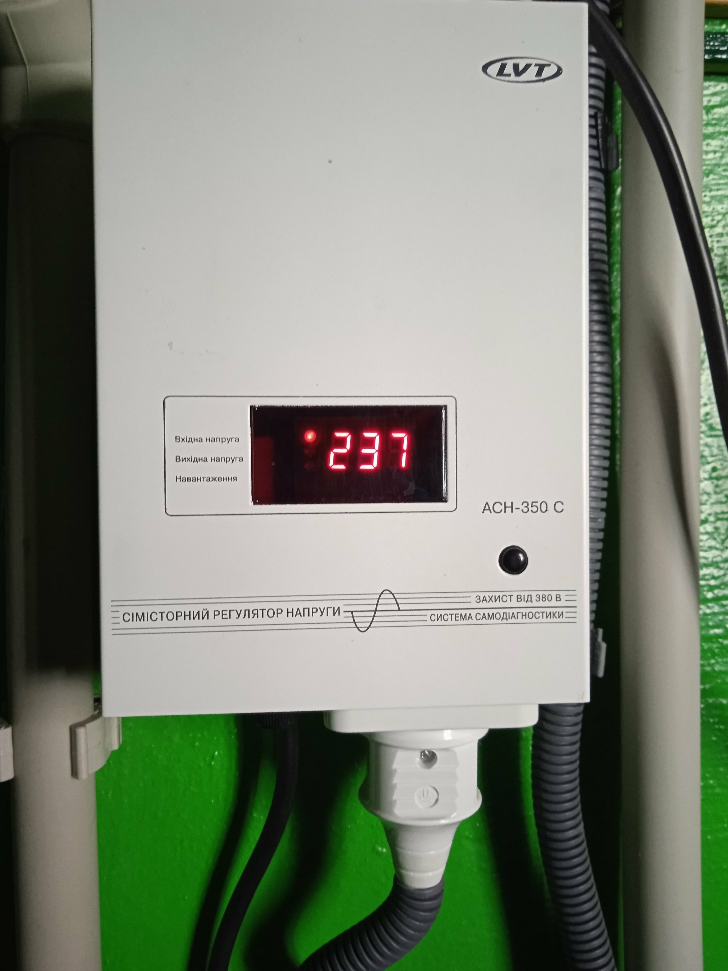

Vladdi Опубліковано: 2 години тому Поділитись Опубліковано: 2 години тому В 27.07.2024 в 09:46, Made in USSR сказал: Основное и важное достоинство у него по сравнению с зубром это то, что его контакты реле в изначальное время нормально разомкнуты Это, как раз, есть не преимущество, а недостаток. Он же свойственен и зубрам с обычными реле, и прочим клонам с такими же простыми силовыми схемами. Все продвинутые РКН имеют поляризованные реле, управляемые конденсаторами, на них уже можно реализовать реально быстрые алгоритмы выявления опасных состояний сети. Сейчас и зубры есть с такими реле. Это дает возможность а) существенно уменьшить потребление энергии устройством б) повысить надежность (реле не стоит под током, нет задержки отключения) в) увеличить быстродействие и надежность срабатывания. Посилання на коментар Поділитися на інших сайтах More sharing options...

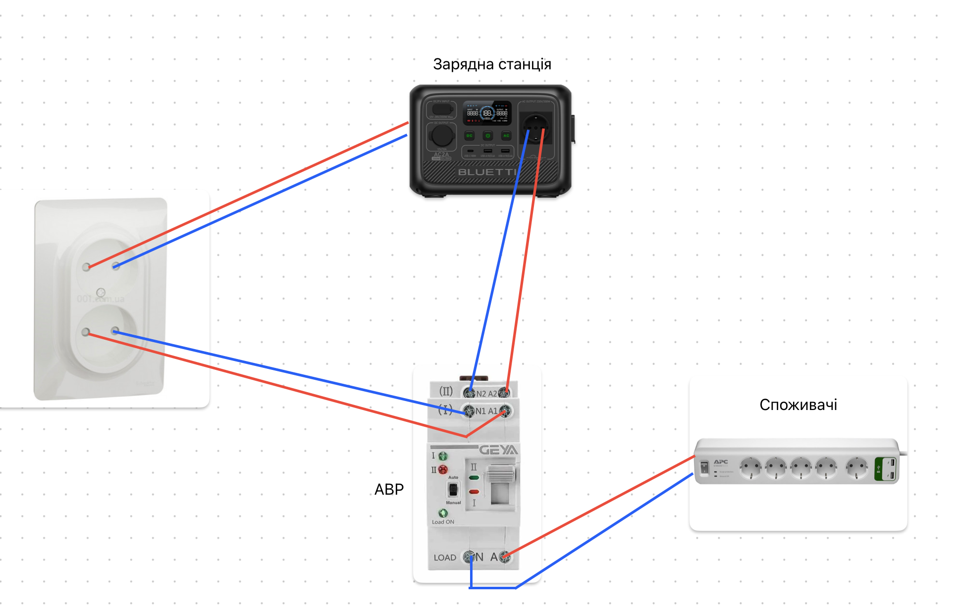

МакДо Опубліковано: 1 година тому Поділитись Опубліковано: 1 година тому 3 години тому, Leader9 сказав: Можна За допомогою реле часу Але реле потрібно з запасом ходу брати, бо дешеві розетки з епіцентру в умовах блекаутів - то жесть. Посилання на коментар Поділитися на інших сайтах More sharing options...
МакДо Опубліковано: 1 година тому Поділитись Опубліковано: 1 година тому 3 години тому, sly сказав: щоб людина похилого віку знала, як переналаштувати З розумними розетками налаштуваннями можете керувати ви, аби інтернет зʼєднання було. Також там можна ділитися керуванням. Посилання на коментар Поділитися на інших сайтах More sharing options...
sly Опубліковано: 36 хвилин тому Поділитись Опубліковано: 36 хвилин тому 35 минут назад, МакДо сказал: З розумними розетками налаштуваннями можете керувати ви, аби інтернет зʼєднання було. Також там можна ділитися керуванням. я все роблю так, щоб від мене не залежали. Такі часи. 1 1 Посилання на коментар Поділитися на інших сайтах More sharing options...
