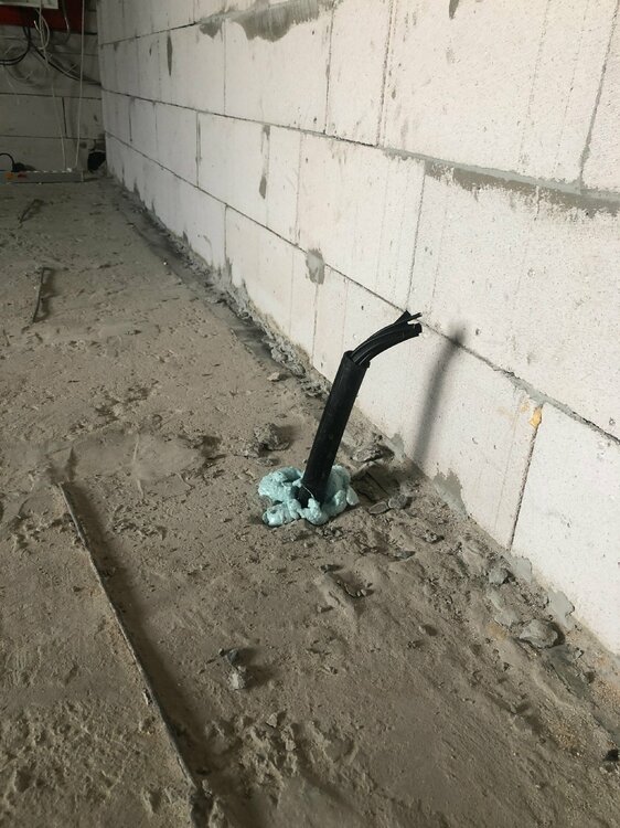

Привіт! Підкажіть електрики, скільки кабелів допускається прокладати в одній трубі (труба водяна ПНД на фото) ? Прокидка буде йти від щитка з першого поверха на споживачі другого поверху через плиту ПК. Чи допускається взагалі водяна ПНД труба? Якщо ні то яка? Скільки кабелів ВВГ нгд ls січенням 2.5 допускається в такій трубі? (на фото ілюстративно всунув 8 шматків кабеля для усявлення)
1 годину тому, Андрій Миколайович сказав:
В «правилах улаштування електроустановок» є табличка з кількістю кабелів в трубі і допустимим струмом. Чим більше кабелів – тим менший допустимий струм при однаковому перерізі кабелю.
