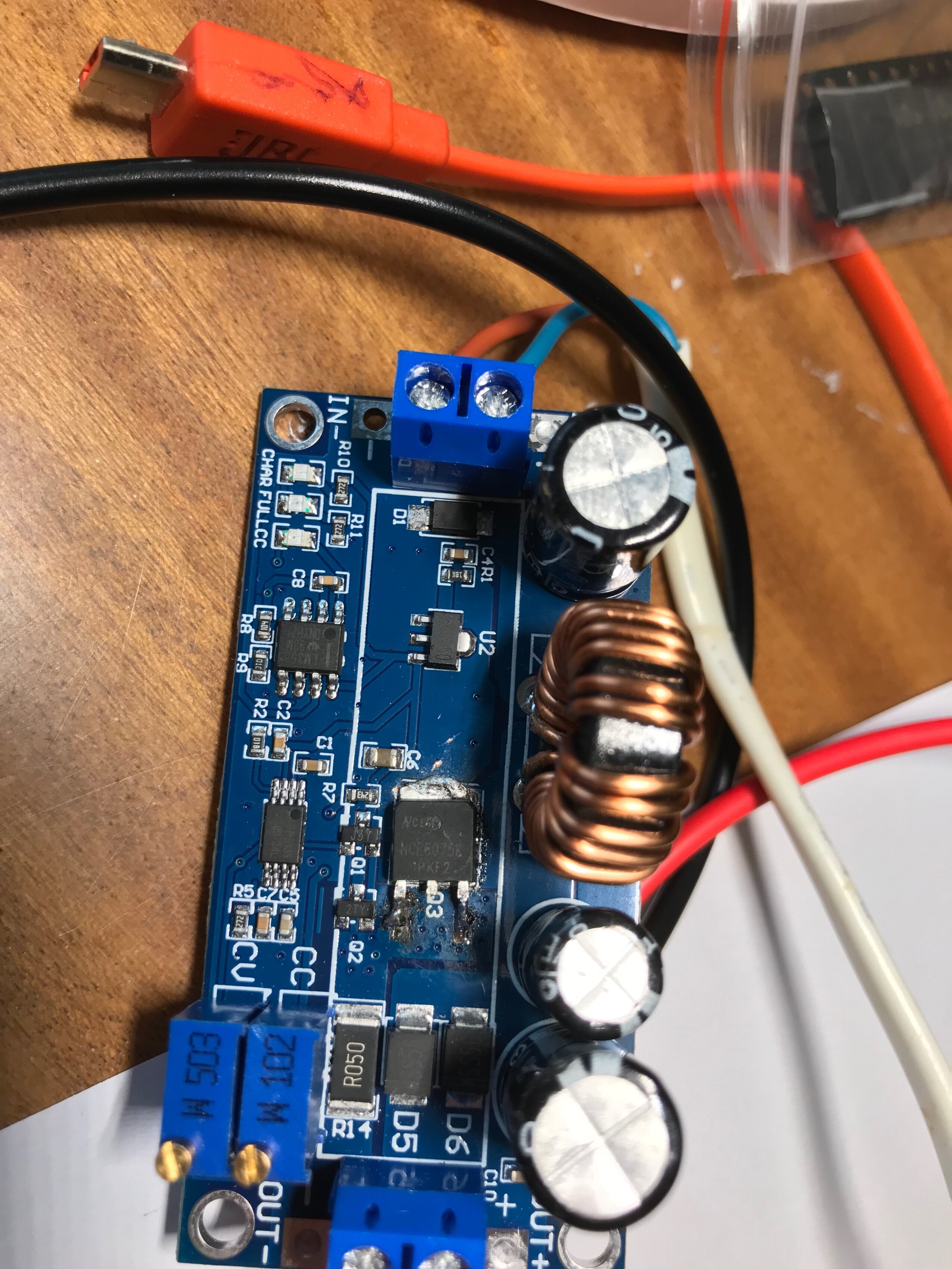

igorrius Опубліковано: 8 травня Поділитись Опубліковано: 8 травня 2 часа назад, US7IGN сказал: чим і як дзвонили? в навантаженні короткого замикання випадково немає? обычным цифровым тестером как на видео Посилання на коментар Поділитися на інших сайтах More sharing options...
InSAn Опубліковано: 9 травня Поділитись Опубліковано: 9 травня 12 часов назад, igorrius сказал: почему ж так произошло , что он сразу начал гореть и дымить ? Напевне тому що: В 14.04.2024 в 21:14, InSAn сказал: Алі - не те місце, де варто купувати деталі. 99% - відбраковка. 1 Посилання на коментар Поділитися на інших сайтах More sharing options...
igorrius Опубліковано: 9 травня Поділитись Опубліковано: 9 травня 26 минут назад, InSAn сказал: Напевне тому що: а может быть транзистор не той канальности ( n или p ) как оригиналтный транзистор был ? а может я плохо корпус транзистора припаял (хотя навряд бы он от этого раскалился до красна ) или замыкание с соседней дорожкой допустил ... Посилання на коментар Поділитися на інших сайтах More sharing options...
US7IGN Опубліковано: 9 травня Поділитись Опубліковано: 9 травня 1 година тому, igorrius сказав: а может быть транзистор не той канальности ( n или p ) как оригиналтный транзистор был ? а может я плохо корпус транзистора припаял (хотя навряд бы он от этого раскалился до красна ) или замыкание с соседней дорожкой допустил ... Ви ж його перевірили перед встановленням. Я би ту плату вже викинув. Випаяйте транзистор и заміряйте опір між п'ятаками на платі. Посилання на коментар Поділитися на інших сайтах More sharing options...

igorrius Опубліковано: 10 травня Поділитись Опубліковано: 10 травня В 09.05.2024 в 07:58, InSAn сказал: Напевне тому що: второй раз заменил транзистор - сразу хлопок , но в жтот раз без дыма и корпус цел , мосфет ( полевик ) сразу вышел со строя : меж d и s обращовалось короткое замыкание что то приводит к выходу транзистора со строя Посилання на коментар Поділитися на інших сайтах More sharing options...
US7IGN Опубліковано: 10 травня Поділитись Опубліковано: 10 травня 12 хвилин тому, igorrius сказав: второй раз заменил транзистор - сразу хлопок , но в жтот раз без дыма и корпус цел , мосфет ( полевик ) сразу вышел со строя : меж d и s обращовалось короткое замыкание что то приводит к выходу транзистора со строя це варте окремої теми 1 Посилання на коментар Поділитися на інших сайтах More sharing options...
Вячеслав_В Опубліковано: 10 травня Поділитись Опубліковано: 10 травня (змінено) 50 хвилин тому, igorrius сказав: ...к выходу транзистора со строя ... Треба шукати коротке. Вище вже питали "чи нема короткого в навантаженні?" Здувайте транзистор, відключайте від клем дроти виходу, міряйте на коротке на платі між сток-істок, на самих вихідних клемах, на електролітичних конденсаторах. Заодно поміряйте на дротах, якими навантаження підключається до плати. Десь "коза". Змінено 10 травня користувачем Вячеслав_В 1 Посилання на коментар Поділитися на інших сайтах More sharing options...
US7IGN Опубліковано: 10 травня Поділитись Опубліковано: 10 травня (змінено) 24 хвилини тому, Вячеслав_В сказав: Треба шукати коротке. Вище вже питали "чи нема короткого в навантаженні?" Здувайте транзистор, відключайте від клем дроти виходу, міряйте на коротке на платі між сток-істок, на самих вихідних клемах, на електролітичних конденсаторах. Заодно поміряйте на дротах, якими навантаження підключається до плати. Десь "коза". на цьому етапі враховуючи ціну плати, наявність прогару і гаплик елементам керування (схоже що замість генерації та перемикання транзистор одразу на повну відкривається і залишається таким) простіше купити нову плату і не вірити що вона має якісь захисти ) Змінено 10 травня користувачем US7IGN 1 Посилання на коментар Поділитися на інших сайтах More sharing options...

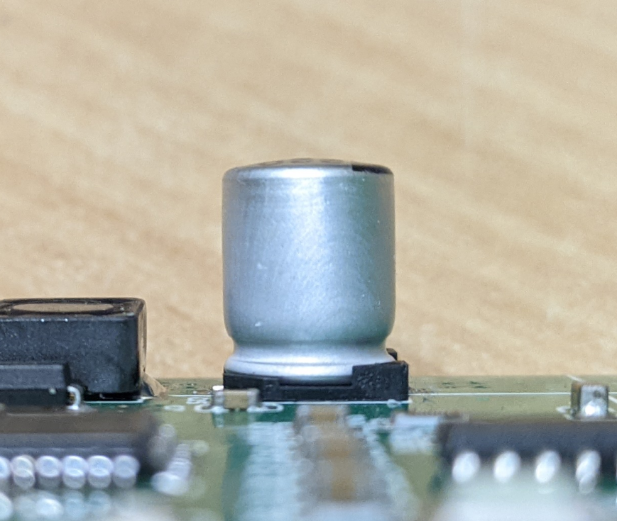

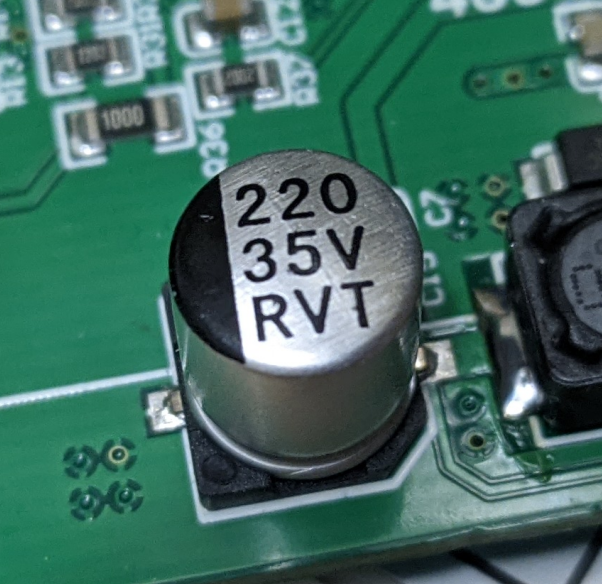

TaurosRMK Опубліковано: 10 травня Поділитись Опубліковано: 10 травня Панове, де в дома можна знайти і випаяти такий конденсатор? Бо щось здаєтсья йому трохи погано, хоча плата тільки приїхала з алі (буду продавцю писати про брак). Але конденсатор напевно все ж таки треба замінити. Знайшов на понижуючому DC-DC модулі, але там розмір більший і не ті параметри. Бачу є ще багато на материнській платі комп'ютера, але цей варіант не підходить 😁 Прихований текст Посилання на коментар Поділитися на інших сайтах More sharing options...
US7IGN Опубліковано: 10 травня Поділитись Опубліковано: 10 травня (змінено) 21 хвилину тому, TaurosRMK сказав: Панове, де в дома можна знайти і випаяти такий конденсатор? Бо щось здаєтсья йому трохи погано, хоча плата тільки приїхала з алі (буду продавцю писати про брак). Але конденсатор напевно все ж таки треба замінити. Знайшов на понижуючому DC-DC модулі, але там розмір більший і не ті параметри. Бачу є ще багато на материнській платі комп'ютера, але цей варіант не підходить 😁 Приховати вміст на 1:56 як їх видаляти ) купити тут imrad.com.ua/ua/kondensator-elektroliticheskij/638=18010;639=18031 Змінено 10 травня користувачем US7IGN Посилання на коментар Поділитися на інших сайтах More sharing options...

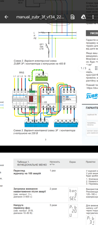

makita Опубліковано: 10 травня Поділитись Опубліковано: 10 травня вопрос по подключению 3х фазного Реле напряжения Зубр- обязательно ли после него ставить УЗО? Если после РН не будет УЗО,то не понятно как подключать РН. Ноль после РН куда? Посилання на коментар Поділитися на інших сайтах More sharing options...
ЯД Опубліковано: 10 травня Поділитись Опубліковано: 10 травня 2 хвилини тому, makita сказав: вопрос по подключению 3х фазного Реле напряжения Зубр- обязательно ли после него ставить УЗО? Если после РН не будет УЗО,то не понятно как подключать РН. Ноль после РН куда? Куда хотите, хоть в "никуда". Ноль на РН для питания РН. Это даже есть в буклетике из коробки. Посилання на коментар Поділитися на інших сайтах More sharing options...
TaurosRMK Опубліковано: 10 травня Поділитись Опубліковано: 10 травня 4 хвилини тому, US7IGN сказав: на 1:56 як їх видаляти ) А випаяти не варіант? )) Схоже на відео просто хотіли виламати )) Купити то ок, але якби найти десь вдома, тоже було б гарно. Радіоприймачів, магнітофонів немає... До речі, на 220 uF можна ставити чи має бути точно як на платі, на 200 uF? Посилання на коментар Поділитися на інших сайтах More sharing options...
makita Опубліковано: 10 травня Поділитись Опубліковано: 10 травня 4 минуты назад, ЯД сказал: Куда хотите, хоть в "никуда". Ноль на РН для питания РН. Это даже есть в буклетике из коробки. то есть нулевой провод заводим в РН, а из РН к нулевому контакту ничего не подключать? Посилання на коментар Поділитися на інших сайтах More sharing options...
ЯД Опубліковано: 10 травня Поділитись Опубліковано: 10 травня 2 хвилини тому, makita сказав: то есть нулевой провод заводим в РН, а из РН к нулевому контакту ничего не подключать? Как пример - да Посилання на коментар Поділитися на інших сайтах More sharing options...
US7IGN Опубліковано: 10 травня Поділитись Опубліковано: 10 травня 5 хвилин тому, TaurosRMK сказав: А випаяти не варіант? )) Схоже на відео просто хотіли виламати )) Купити то ок, але якби найти десь вдома, тоже було б гарно. Радіоприймачів, магнітофонів немає... До речі, на 220 uF можна ставити чи має бути точно як на платі, на 200 uF? так на платі ж 220. можна і випаювати, але дуже обережно щоб не пошкодити доріжки чи поруч щось. міняти тільки на новий. Посилання на коментар Поділитися на інших сайтах More sharing options...
TaurosRMK Опубліковано: 10 травня Поділитись Опубліковано: 10 травня 9 хвилин тому, US7IGN сказав: 220 Точно, пора спати... 🤣 Значить треба китайцям писати хай 50% вартості компенсують, а то ще ремонтувати за ними треба. Посилання на коментар Поділитися на інших сайтах More sharing options...
TaurosRMK Опубліковано: 10 травня Поділитись Опубліковано: 10 травня 11 хвилин тому, US7IGN сказав: міняти тільки на новий. Я вже подивився як їх на місце ставити, тоже не просто. А звичайні конденсатори з довгими ніжками можна впаяти чи тільки такі? Посилання на коментар Поділитися на інших сайтах More sharing options...
US7IGN Опубліковано: 10 травня Поділитись Опубліковано: 10 травня 1 хвилину тому, TaurosRMK сказав: Я вже подивився як їх на місце ставити, тоже не просто. А звичайні конденсатори з довгими ніжками можна впаяти чи тільки такі? по факту нема різниці який ставити якщо вмієш. простіше за все тантали, але то дуже круто для цієї мети. 1 Посилання на коментар Поділитися на інших сайтах More sharing options...
ЯД Опубліковано: 10 травня Поділитись Опубліковано: 10 травня (змінено) 24 хвилини тому, makita сказав: то есть нулевой провод заводим в РН, а из РН к нулевому контакту ничего не подключать? В инструкции приводят УЗО 300мА - тн противопожарное, которое не обязательно но желательно - ваша же безопасность. А вот контактор как раз размыкает питание по всем фазам при сигнале рн. и вот ваш ноль - тот что после контактора - он уже общий, если нет противопожарного. Змінено 10 травня користувачем ЯД Посилання на коментар Поділитися на інших сайтах More sharing options...
TaurosRMK Опубліковано: 10 травня Поділитись Опубліковано: 10 травня 4 хвилини тому, US7IGN сказав: по факту нема різниці який ставити Зрозуміло. По параметрах такий самий брати 220/35В? Візьму і такі, і звичайні, на випадок якщо не вийде припаяти цей. Посилання на коментар Поділитися на інших сайтах More sharing options...
US7IGN Опубліковано: 10 травня Поділитись Опубліковано: 10 травня 9 хвилин тому, TaurosRMK сказав: Зрозуміло. По параметрах такий самий брати 220/35В? Візьму і такі, і звичайні, на випадок якщо не вийде припаяти цей. так 1 Посилання на коментар Поділитися на інших сайтах More sharing options...
igorrius Опубліковано: 11 травня Поділитись Опубліковано: 11 травня 13 часов назад, Вячеслав_В сказал: Треба шукати коротке. Вище вже питали "чи нема короткого в навантаженні?" Здувайте транзистор, відключайте від клем дроти виходу, міряйте на коротке на платі між сток-істок, на самих вихідних клемах, на електролітичних конденсаторах. Заодно поміряйте на дротах, якими навантаження підключається до плати. Десь "коза". переход база- коллектор транзистора 2ty , что подает управляющий сигнал на мосфет звонится в обе стороны как короткое . Значит он сгорел и потянул за собой мосфет . Реально ли транзистор величиной со спичечную головку выпаять и заменить на новый обычным паяльником ? Посилання на коментар Поділитися на інших сайтах More sharing options...
