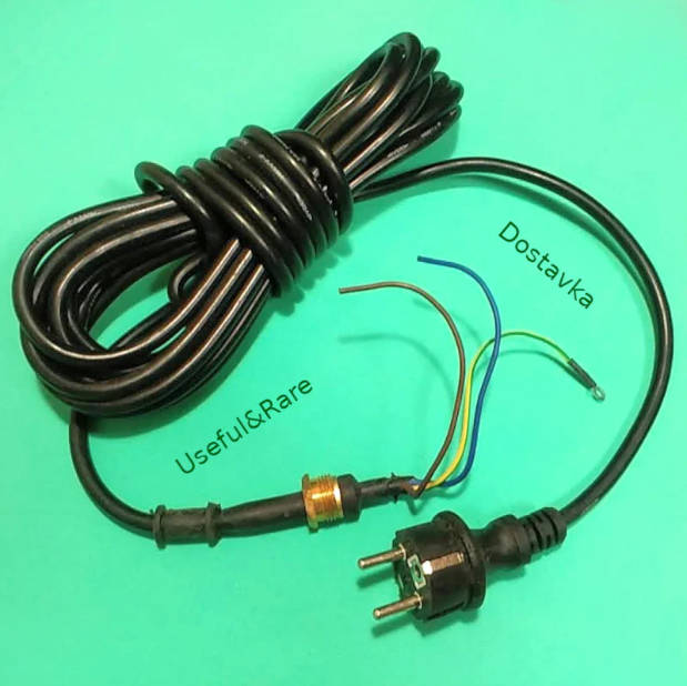

TaurosRMK Опубліковано: 23 березня Поділитись Опубліковано: 23 березня 29 хвилин тому, InSAn сказав: Кабель гуано, який не призначений для цих умов експлуатації. А які варіанти заміни можуть бути? Чи будь який кабель в таких умовах довго не протягне? Знаходяться кабелі спеціально для насосів, які на закінченні мають герметичне з'єднання щоб вода в мотор не попала, в моєму здаєтсья на різьбу. Тобто якийсь інший кабелю сюди не підійде, хіба що є якісь такі гермовводи, які можуть знаходитися під водою. Насос думаю робочий, потрібен підходящий під такі умови кабель, якщо такі взагалі є. Хоча цікаво як так по всій довжині кабелю (6 м здається) мідні жили стали фактично волосками які легко розірвати. Я розумію там, де вони частково були оголені в області скрутки (знята верхня ізоляція), але не на всю довжину. Прихований текст Посилання на коментар Поділитися на інших сайтах More sharing options...

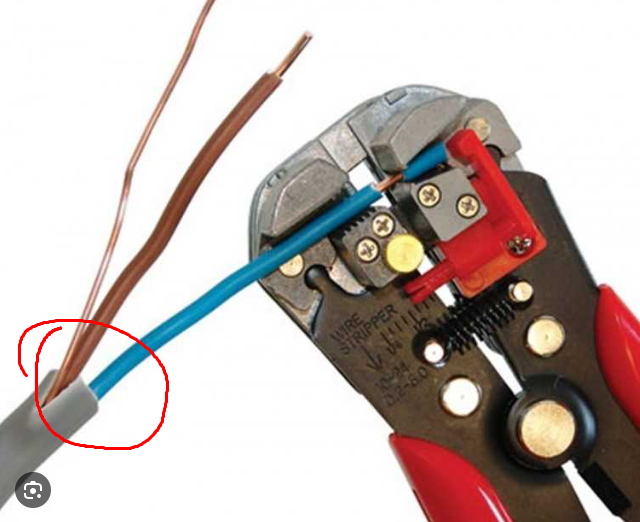

TaurosRMK Опубліковано: 23 березня Поділитись Опубліковано: 23 березня (змінено) 1 годину тому, BugS сказав: Волога могла потрапляти під зовнішню оболонку до дротів? Під зовнішню думаю що так, але під ізоляцію кожної жили наврядче. Окремо жили були нормально заїзольовані, але сам кабель чомусь залишив не заїзольованим, тобто ось це місце було відкрите (фото). Не планувалося що той насос буде там довго і що може бути така ситуація, чи як то буває, думав що перероблю при нагоді, але ніхто нічого не переробляв. Коли знімав верхню ізоляцію, то там всередині був якийсь порошок (не знаю як він називається), і от цей порошок був трохи вологий, місцями його майже не було. Хоча пам'ятаю мав такий самий кабель від глибинного насосу і коли знімав верхню ізоляцію то порошок поміж проводами був, а тут він під дією вологи розмокнув чи що. Виходить це могло бути причиною. Але з іншого боку кабель від насосу має 3 жили, а підведений кабель тільки 2, тобто без заземлення. Відповідно жила заземлення не була під'єднана і з нею все ок, дротики в середині як нові, а от L і N потемніли і стали ламкими. Якщо це через вологу, то чому жила заземлення не постраждала, тому що через неї не проходив "ток", тобто вона була не задіяна? Блін... Насос якщо не помиляюся 2.2 чи 2.5 кВт, інформація погано читається через забрудненість корпусу, а кабель 3G0.75, може перегрівався? Хоча інтернет пише що для 0.75 максимум 3.3 кВт, наче запас є. Та й насос вмикався по механічному таймеру раз на добу на 10 хв, весь інший час він був обезточений. Або ж реально волога і час зробили своє і проводи окислилися. Незрозуміло, але бажано розібратися, бо треба якийсь кабель купити і попробувати замінити. Може треба з'єднання роботи в герметичній коробці, або взагалі герметиком якимось залити. Прихований текст 1 годину тому, InSAn сказав: Бо то не мідь, скоріше за все. На кабелі марка є вказана? Цікаво... Вище згадував, кабель 3 жили, але підведення до нього ВВГнг 2 жильний, відповідно жила заземлення не була під'єднана і вона не постраждала, по ній видно що то мідь, дріт як новий, знімав ізоляцію. Марка напевно вказана, але не звернув увагу, завтра подивлюся. То стандартний кабель який йде до різних не дорогих глибинних, дренажних та ін насосів, здаєтсья там одинаковий кабель. Змінено 23 березня користувачем TaurosRMK Посилання на коментар Поділитися на інших сайтах More sharing options...

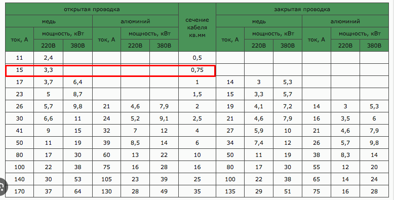

BugS Опубліковано: 23 березня Поділитись Опубліковано: 23 березня 13 хвилин тому, TaurosRMK сказав: Блін... Насос якщо не помиляюся 2.2 чи 2.5 кВт, інформація погано читається через забрудненість корпусу, а кабель 3G0.75, може перегрівався? Хоча інтернет пише що для 0.75 максимум 3.3 кВт, наче запас є. Інтернет пише, що для 0.75 мм2 максимум 6-10А, в залежності від кабелю. Я би брав 1.5 мм2. 17 хвилин тому, TaurosRMK сказав: То стандартний кабель який йде до різних не дорогих глибинних, дренажних та ін насосів, здаєтсья там одинаковий кабель. Тож, і кабель, мабуть, не дорогий та не якісний. Посилання на коментар Поділитися на інших сайтах More sharing options...

TaurosRMK Опубліковано: 23 березня Поділитись Опубліковано: 23 березня 7 хвилин тому, BugS сказав: Інтернет пише, що для 0.75 мм2 максимум 6-10А, в залежності від кабелю. Я би брав 1.5 мм2 А чим тоді думає виробник коли ставить такий кабель? Тому що якщо 6-10А то це максимум 2.2 кВт, максимум, і то напевно для моножили, а для багатожильного напевно якраз 6А, в натяжку 1.4 кВт. Як тоді такий варіант проходить? Цікаво... Але з іншого боку я не впевнений що там чисті 2.2-2.5 кВт, може то китайські, з запасом як вони люблять. Це інший нюанс, є вітродуйка на 2 кВт, електричний нагрівач 2 кВт, у обох варіантів січення 0.75 і кабелю нічого не сталося за роки користування, а інколи вони працюють значно довше часу ніж цей насос по 10 хв на добу. І взагалі багато побутових приладів на 1.8-2.2 кВт мають кабель 3(2)х0.75 і працюють вони точно не по 10-15 хв на добу. Хіба що тут сукупність умов - постійна волога, кабель фактично на вулиці при будь якій погоді. 🧐 Прихований текст 34 хвилини тому, BugS сказав: Тож, і кабель, мабуть, не дорогий та не якісний. Подивлюся завтра на маркування. Згадував про глибинний насос, який був в криниці і вийшов з ладу, але сам насос, кабель там точно такий же, тільки з ним нічого не сталося, хоча фактично з'єднання було таке саме було, знаходилося воно в криниці, тобто постійно волога і різна температура протягом року, і насос постійно вмикається. Прослужив той насос десь біля 5-6 років, з цей час з кабелем нічого не сталося. Хоча не пригадую яке там січення, може тоже 0.75, а може 0.5, але й насос трохи слабший, 1.2-1.3 кВт якщо не помиляюся. Може для такої потужності січення підходяще, що не скажеш про 2.2 кВт. Посилання на коментар Поділитися на інших сайтах More sharing options...
