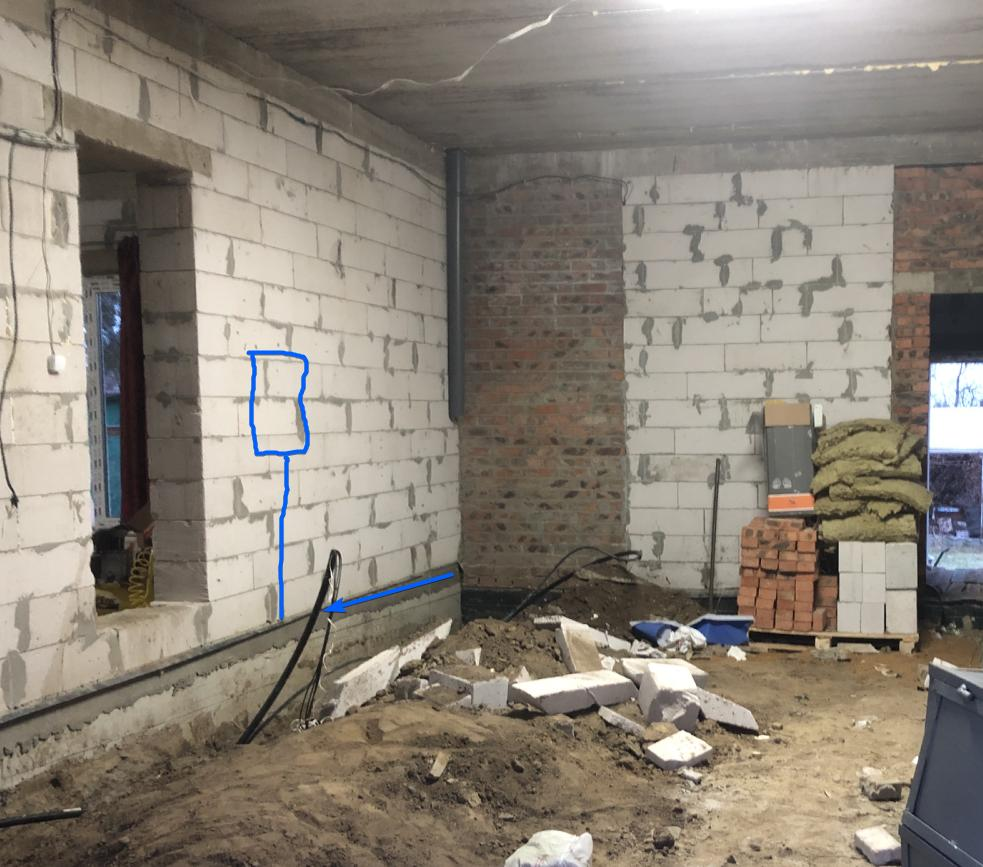

Андрій Миколайович Опубліковано: 23 лютого 2024 Поділитись Опубліковано: 23 лютого 2024 Привіт! Підкажіть, як практично краще монтувати основний щиток у гаражі. В мене ввідний кабель буде заходитиз землі у трубі. Планую розмістити щиток як на фото: 1) Потрібно довбати стіну чи монтувати навісний 2) як цією водяною трубою підходити до цоколя і до стіни щитка - її піднімати аж до щитка чи підрізати на рівні підлоги? 3) ввідний кабель монтувати по стіні чи заштроблювати? Дякую. Посилання на коментар Поділитися на інших сайтах More sharing options...
Vikctor Опубліковано: 23 лютого 2024 Поділитись Опубліковано: 23 лютого 2024 9 минут назад, Андрій Миколайович сказал: Привіт! Підкажіть, як практично краще монтувати основний щиток у гаражі. В мене ввідний кабель буде заходитиз землі у трубі. Планую розмістити щиток як на фото: 1) Потрібно довбати стіну чи монтувати навісний 2) як цією водяною трубою підходити до цоколя і до стіни щитка - її піднімати аж до щитка чи підрізати на рівні підлоги? 3) ввідний кабель монтувати по стіні чи заштроблювати? Дякую. Так в гаражі пофіг на естетику. Тому монтуйте як зручніше. Накладний щит і труба до нього найбільш простий і цілком нормальний варіант в даному випадку. 1 Посилання на коментар Поділитися на інших сайтах More sharing options...

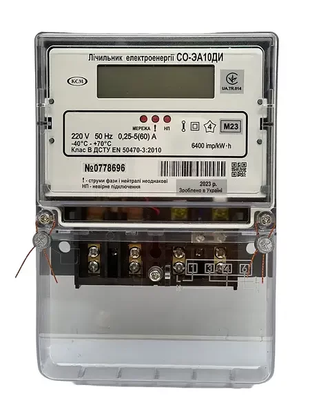

Lounger Опубліковано: 23 лютого 2024 Поділитись Опубліковано: 23 лютого 2024 (змінено) Новый (Декабрь 2023 г. выпуска) счётчик СО-ЭА 10ДИ "Коммунарсчётмаш" Харьков, полностью электронный. Новая электропроводка на розеточные линии - Одескабель ВВГ-НГ LS 2,5 кв.мм. При включении в розетку переноски со светодиодной лампой Maxus 5W на счётчике загорается лампочка "Токи фазы и нейтрали не равны". При замене светодиодной лампы на лампу накаливания 75W всё нормально, индикатор неравенства токов не горит. В квартире три розеточные линии. Вышеописанное явление происходит при включении переноски в любую розетку любой линии. Что это? Раньше, в другой квартире, сталкивался с аналогичным явлением при включении освещения со светодиодными лампами - электронно-механический счётчик 2009 года выпуска тоже включал индикатор неравенства токов. Но там линия освещения не менялась, старая советская алюминиевая лапша. Поэтому думал, что дело в старой проводке. А здесь абсолютно новая проводка и новый счётчик из магазина. Змінено 23 лютого 2024 користувачем Lounger Посилання на коментар Поділитися на інших сайтах More sharing options...
yurets12 Опубліковано: 24 лютого 2024 Поділитись Опубліковано: 24 лютого 2024 10 часов назад, Lounger сказал: Новый (Декабрь 2023 г. выпуска) счётчик СО-ЭА 10ДИ "Коммунарсчётмаш" Харьков, полностью электронный. Новая электропроводка на розеточные линии - Одескабель ВВГ-НГ LS 2,5 кв.мм. При включении в розетку переноски со светодиодной лампой Maxus 5W на счётчике загорается лампочка "Токи фазы и нейтрали не равны". При замене светодиодной лампы на лампу накаливания 75W всё нормально, индикатор неравенства токов не горит. В квартире три розеточные линии. Вышеописанное явление происходит при включении переноски в любую розетку любой линии. Что это? Раньше, в другой квартире, сталкивался с аналогичным явлением при включении освещения со светодиодными лампами - электронно-механический счётчик 2009 года выпуска тоже включал индикатор неравенства токов. Но там линия освещения не менялась, старая советская алюминиевая лапша. Поэтому думал, что дело в старой проводке. А здесь абсолютно новая проводка и новый счётчик из магазина. Точно такая же проблема с счётчиком НИК, электромеханическим. Похоже при низкой реактивной нагрузке вот такая фигня происходит. Посилання на коментар Поділитися на інших сайтах More sharing options...
ashim1990 Опубліковано: 24 лютого 2024 Поділитись Опубліковано: 24 лютого 2024 (змінено) 4 часа назад, yurets12 сказал: Точно такая же проблема с счётчиком НИК, электромеханическим. Похоже при низкой реактивной нагрузке вот такая фигня происходит. Возможно, не только на низкой. Надо проверить на большой, со значительной долей реактива (ёмкостного?). Змінено 24 лютого 2024 користувачем ashim1990 Посилання на коментар Поділитися на інших сайтах More sharing options...
Lounger Опубліковано: 25 лютого 2024 Поділитись Опубліковано: 25 лютого 2024 Ещё одно наблюдение. Не все светодиодные лампы вызывают включение индикатора неравенства токов в фазе и нуле. Одна лампа Maxus 15W и две лампы Osram 10W, которые покупал примерно 4 года назад, работают без включения индикатора. Посилання на коментар Поділитися на інших сайтах More sharing options...

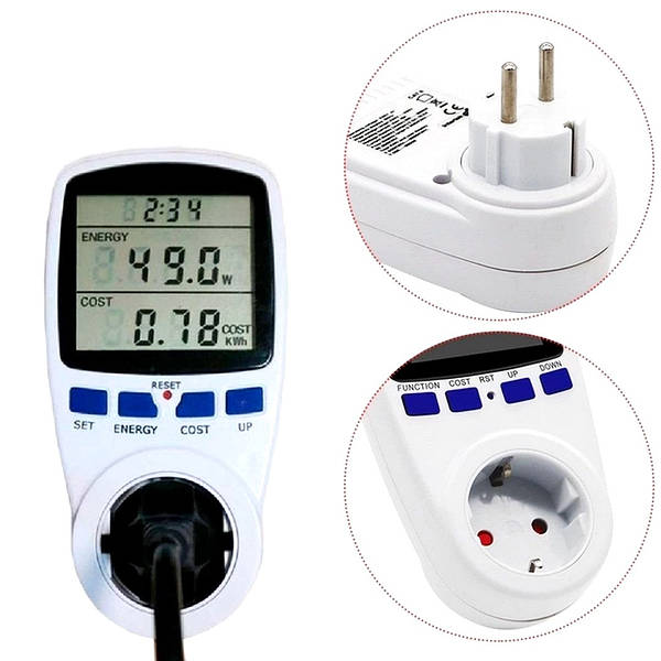

Chatter Опубліковано: 25 лютого 2024 Поділитись Опубліковано: 25 лютого 2024 2 часа назад, Lounger сказал: Ещё одно наблюдение. Не все светодиодные лампы вызывают включение индикатора неравенства токов в фазе и нуле. Одна лампа Maxus 15W и две лампы Osram 10W, которые покупал примерно 4 года назад, работают без включения индикатора. если есть ваттметр, типа как на фото, там есть показания PF - Power Factor, это может пролить свет на "загадку" 1 Посилання на коментар Поділитися на інших сайтах More sharing options...
yurets12 Опубліковано: 26 лютого 2024 Поділитись Опубліковано: 26 лютого 2024 16 часов назад, Chatter сказал: если есть ваттметр, типа как на фото, там есть показания PF - Power Factor, это может пролить свет на "загадку" Каким образом? Посилання на коментар Поділитися на інших сайтах More sharing options...

Vladdi Опубліковано: 27 лютого 2024 Поділитись Опубліковано: 27 лютого 2024 В 23.02.2024 в 21:02, Lounger сказал: При включении в розетку переноски со светодиодной лампой Maxus 5W на счётчике загорается лампочка "Токи фазы и нейтрали не равны". При замене светодиодной лампы на лампу накаливания 75W всё нормально, индикатор неравенства токов не горит. Скоріше за все справа у драйвері лампи, він може бути простий, з конденсатором на вході, а це спотворює фазу струму (зсув кута та спотворення форми) в ланцюгу навантаження. Зчитування вимірів АЦП тактується синхронно, як результат виникає похибка результату перетворення. Простіше кажучи, лічильник просто "очікує" меншого зсуву фази, і сприймає це як нерівність струмів. 1 Посилання на коментар Поділитися на інших сайтах More sharing options...
Shturman1 Опубліковано: 27 лютого 2024 Поділитись Опубліковано: 27 лютого 2024 31 минуту назад, Vladdi сказал: Простіше кажучи, лічильник просто "очікує" меншого зсуву фази, і сприймає це як нерівність струмів. Можна сказати ще простіше. Низький "косинус фі" певних типів ламп. Якісніша лампа-більший косинус фі, і як результат відсутність свічення індикатора "земля" на лічильнику Посилання на коментар Поділитися на інших сайтах More sharing options...

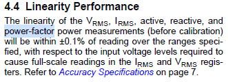

Chatter Опубліковано: 27 лютого 2024 Поділитись Опубліковано: 27 лютого 2024 49 минут назад, Vladdi сказал: Зчитування вимірів АЦП тактується синхронно, як результат виникає похибка результату перетворення Странно, когда в счетчики ставили Cirrus Logic, то все считалось без ошибок, а что сейчас ставят? Посилання на коментар Поділитися на інших сайтах More sharing options...
Vladdi Опубліковано: 27 лютого 2024 Поділитись Опубліковано: 27 лютого 2024 Тут справа, я думаю, не у чіпсеті, а у схемному виконанні вузла вимірювань конкретного зразка. Сучасному електронному лічильнику для обчислення споживання взагалі не потрібен струм нульового дроту, йому достатньо фазного. Нуль використовується лише для заживлення схеми самого лічильника. Вузол вимірювача у таких лічильників має лише один шунт, і йому байдуже, куди споживач відводить струм нуля - то завдання ПЗІП вимірювати різницю та відключати ланцюг у випадку нерівності (пробоїв). Так влаштовані всі малогабаритні лічильники. Інша справа в тому, що наші нормативні документи щодо вимог для лічильників вимагають вимірювання струмів у обох провідниках та індикації нерівності струмів, тому й виникають оті казуси. Ця тема тягнеться ще з часів масового застосування електромеханічних дискових лічильників, які дійсно були чутливі до відводу спритними "економістами" струму через заземлення, що спотворювало показники (диск крутився повільніше). Спритні громадяни масово використовували у якості заземлення водопровід, опалення, а дехто навіть намагався до газу підключатись, не розуміючи, що там на вході труби в будинок стоїть ізолююча прокладка. Всі ці витівки призводили до численних неприємностей. Посилання на коментар Поділитися на інших сайтах More sharing options...
Телесистемы Опубліковано: 27 лютого 2024 Поділитись Опубліковано: 27 лютого 2024 2 часа назад, Vladdi сказал: завдання ПЗІП вимірювати різницю та відключати ланцюг у випадку нерівності (пробоїв) ПЗВ 1 Посилання на коментар Поділитися на інших сайтах More sharing options...
Vladdi Опубліковано: 28 лютого 2024 Поділитись Опубліковано: 28 лютого 2024 21 час назад, Телесистемы сказал: ПЗВ Так, звичайно, звиняйте, поспішав, описався Посилання на коментар Поділитися на інших сайтах More sharing options...
