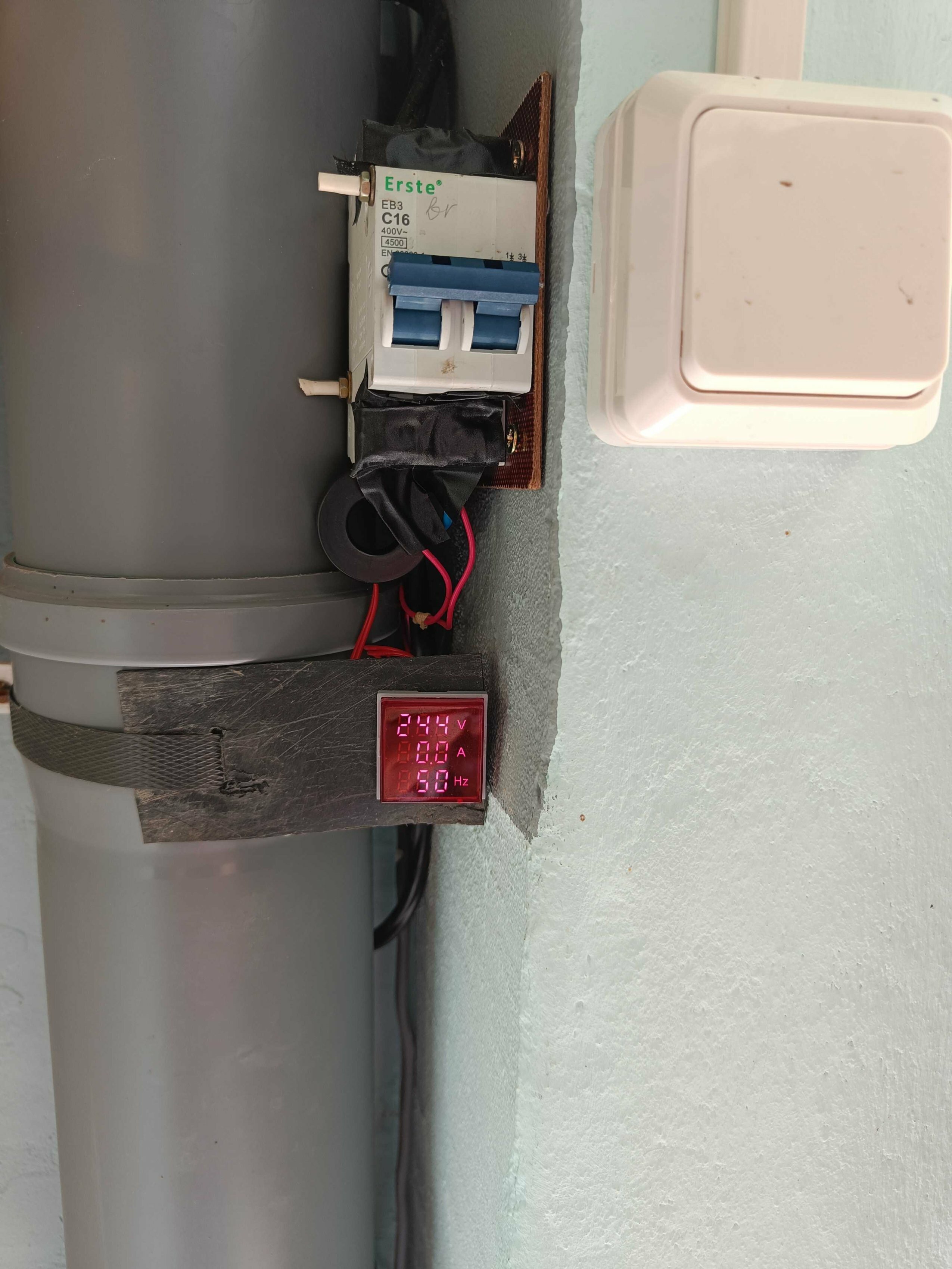

Знахарь Опубліковано: 18 грудня 2023 Поділитись Опубліковано: 18 грудня 2023 19 часов назад, Serg-Solar сказал: Амперметр цифровий АСКО-УКРЕМ ED16-22 AD 0-100А зелений (A0190010028) Схожий купив на Алі та поставив біля автомата свердловини. Дуже задоволений. Бачу ампери споживання - 7,4-7,5 А - насос працює. 1 Посилання на коментар Поділитися на інших сайтах More sharing options...
Фрай Опубліковано: 18 грудня 2023 Поділитись Опубліковано: 18 грудня 2023 (змінено) 3 часа назад, Vikctor сказал: А саму лампочку у спальню, щоб точно вночі не прогавити несанкціонований запуск насоса. Початкуючий стендапер? Може краще поставити мене в ігнор? Цитата Бачу ампери споживання - 7,4-7,5 А - насос працює Та писав, питання не зовсім в мені, а жінки на ті цифри не зреагують, та й я без окулярів не побачу різниці. Зараз вивчу як працює оте реле, що порадили вище. Змінено 18 грудня 2023 користувачем Фрай 1 Посилання на коментар Поділитися на інших сайтах More sharing options...

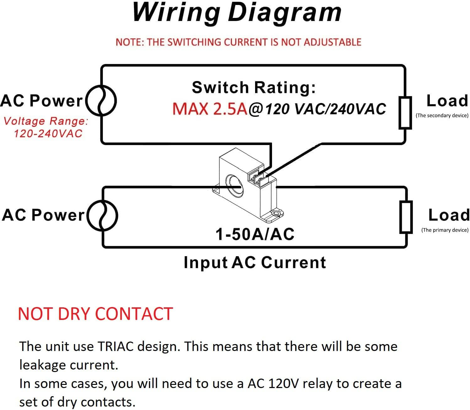

vbb Опубліковано: 24 грудня 2023 Поділитись Опубліковано: 24 грудня 2023 17.12.2023 в 13:42, vbb сказав: Дивіться "CURRENT RELAY" - воно детектує коли струм перевищить уставку (мотор включиться) а на контакти вже чепляйте хоч дзвінок хоч лампочку www.amazon.com/CrocSee-Miniature-Normally-Monitoring-Detectable/dp/B086YT49H7/ref=m_crc_dp_lf_d_t1_d_sccl_3_1/131-3006584-7424026?pd_rd_w=lpFlN&content-id=amzn1.sym.76a0b561-a7b4-41dc-9467-a85a2fa27c1c&pf_rd_p=76a0b561-a7b4-41dc-9467-a85a2fa27c1c&pf_rd_r=7902W9P1M0ESE9ZGX10P&pd_rd_wg=x2v5q&pd_rd_r=c2b2ba05-df80-410f-87af-fee4d726c289&pd_rd_i=B086YT49H7&th=1 17.12.2023 в 16:26, Фрай сказав: простий сигналізатор-лямпочка, яка загоряється кожного разу при вмиканні насоса і гасне при вимиканні. 1 Посилання на коментар Поділитися на інших сайтах More sharing options...
