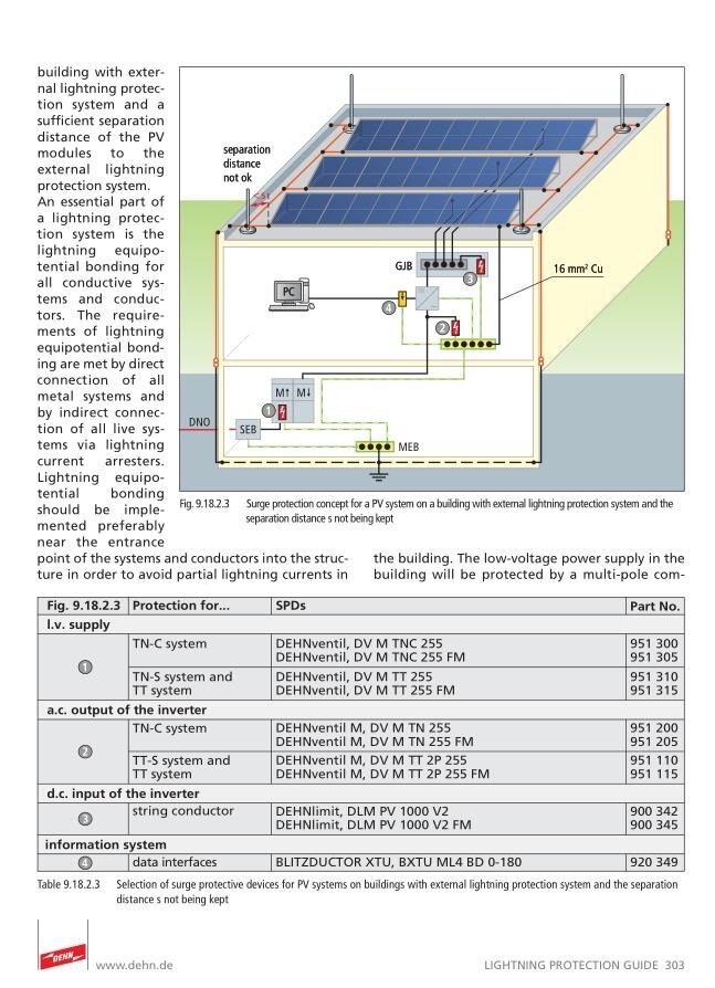

Подскажите пожалуйста, как правильно заземлять солнечные панели. Можно ли их подключать к общей системе заземления дома (ТТ) или лучше сделать отдельный контур для панелей?

а их еще и заземлять надо ? а зачем ?

2 часа назад, igorrius сказал:
Як мінімум, РЕМ вимагатиме. Таку напругу, без ЗЗ ніззя!!! А так, як я розумію, не стільки самі панелі повинні бути заземленні, як металоконструкції, на яких вони встановлюються.
  • Дізлайк 1
8 годин тому, labuda сказав:
Всі металеві частини панелей та срумопровідних конструкцій, з якими панелі контактують, мають бути заземлені. Це одночасно є захисним заземленням, бо в 99% сонячний вхід інверторів не має гальванічної розв'язки з мережею, відповідно пробой DC на землю викличе великий струм витоку і спрацювання захисту. Також таке заземлення є блискавкозахистом,бо панелі покривають велику площу даху. Можна, звичайно, додати ще трохи штирів по кутах, але то більше для власного заспокоєння.
  • Дізлайк 1
16 часов назад, Firetuf сказал:
РЕМ - пусть за своими сетями следит, а все , что не относится к их сетям- их не должно касаться.
да , надо заземлять металлические корпуса приборов в помещении, на которых может появиться опасный потенциал и защитить жизнь человека,
а вне дома, на крыше где то, где никто не будет касаться тех панелей - там мы моем говорить только о грозозащите здания .
в китайских пластиковых панелях вообще нет металлической рамки- там нечего и заземлять

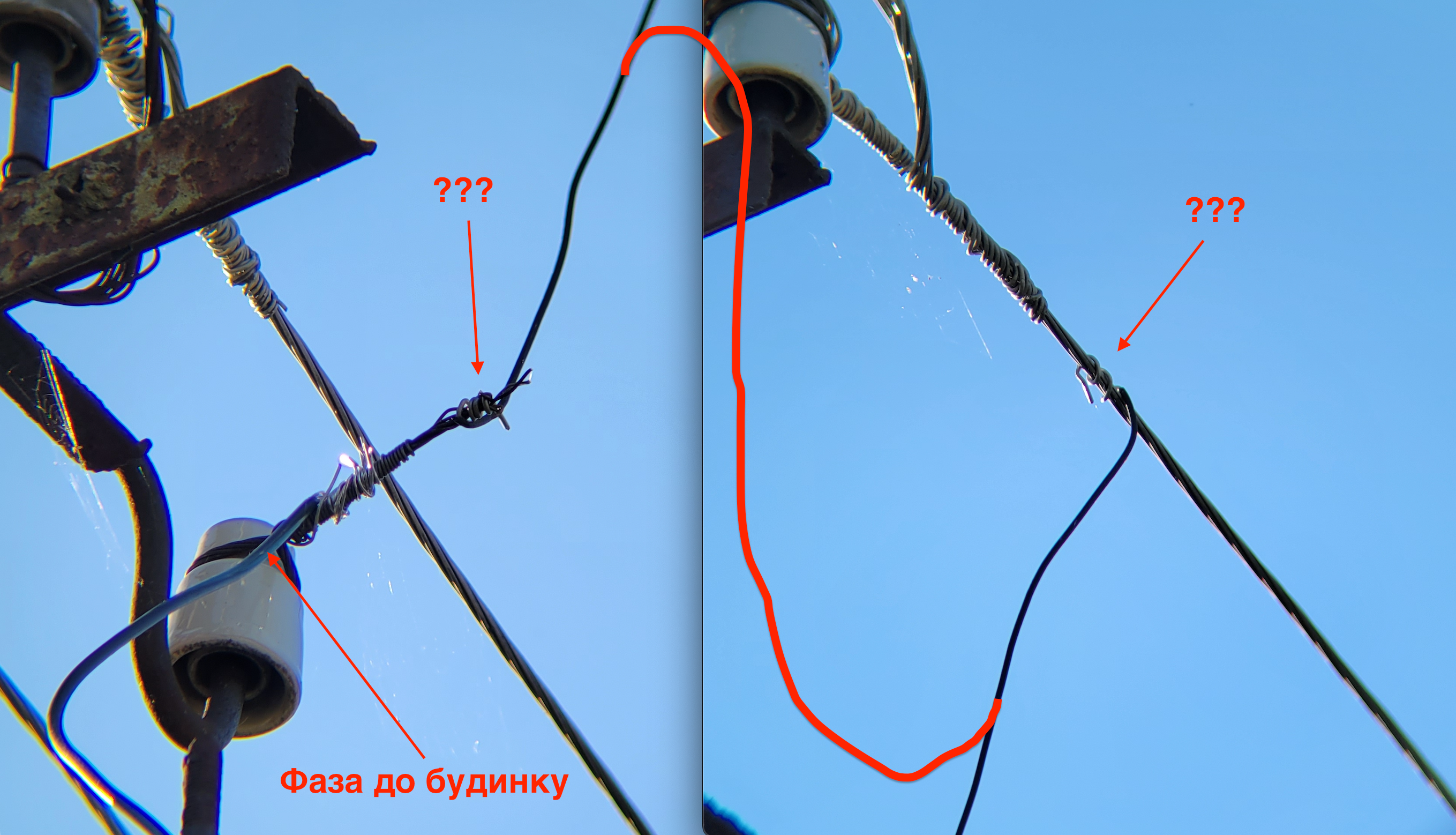

Привіт!
Маю таку проблему:
при підключенні серйозного навантаження, наприклад чайник на 2 кВт падає напруга на 15 В,
було 240 В, стає 225, якщо ще бойлер увімкнений (2 кВт) - то взагалі просідає на 25-30 В.
Думав, що проблема у проводці в будинку, але не схоже, відключив увесь будинок вимикачем,
і перевірив у розетці на вулиці, тій, що зразу під вхідним щитком (де лічильник, і куди СІП заходить),
така ж картина, чайник на 2 кВт - напруга падає на 15 В приблизно.
Знаю що таке закон Ома для повного кола, тому, відповідно, розглядаю такі варіанти:
- щось не так із СІП (великий опір, втрата напруги)
- неякісне підʼєднання до лінії
- не вистачає потужності у трансформатора чи що там зі сторони підстанції (але видається малоймовірним)
Пішов і уважно подивився як підʼєднаний СІП до лінії і бачу що немає ніяких зажимів,
натомість використані скрутки, які виглядають не дуже, чи може напруга падати через те,
що в цих неякісних (на вигляд) скрутках підвищений опір?
Ось так підʼєднана фаза:
Змінено користувачем jemcik

СІП треба підключати через спеціально призначені для цього затискачі. Причина скоріш за все на правому фото, як ви і припустили. Треба переробити всі підкючення.

Все вірно. Скажу більше - у вас можуть бути всі три чинника, які негативно впливають на ваше енергозабезпечення.
Якщо це вас дуже зацікавило, зробіть хоч заміри на вводах, і буде зрозуміло, де найбільша біда.
Судячи по фотографіям, скрутки в першу чергу виправити, потім лінію від стовпа до дому. З трансформатором і лінією до вашого стовпа, набагато складніше боротися, практично неможливо, тому на це можна забити. Якось так)
