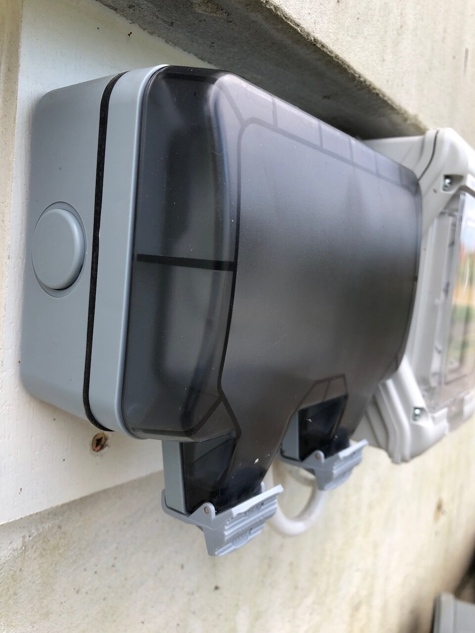

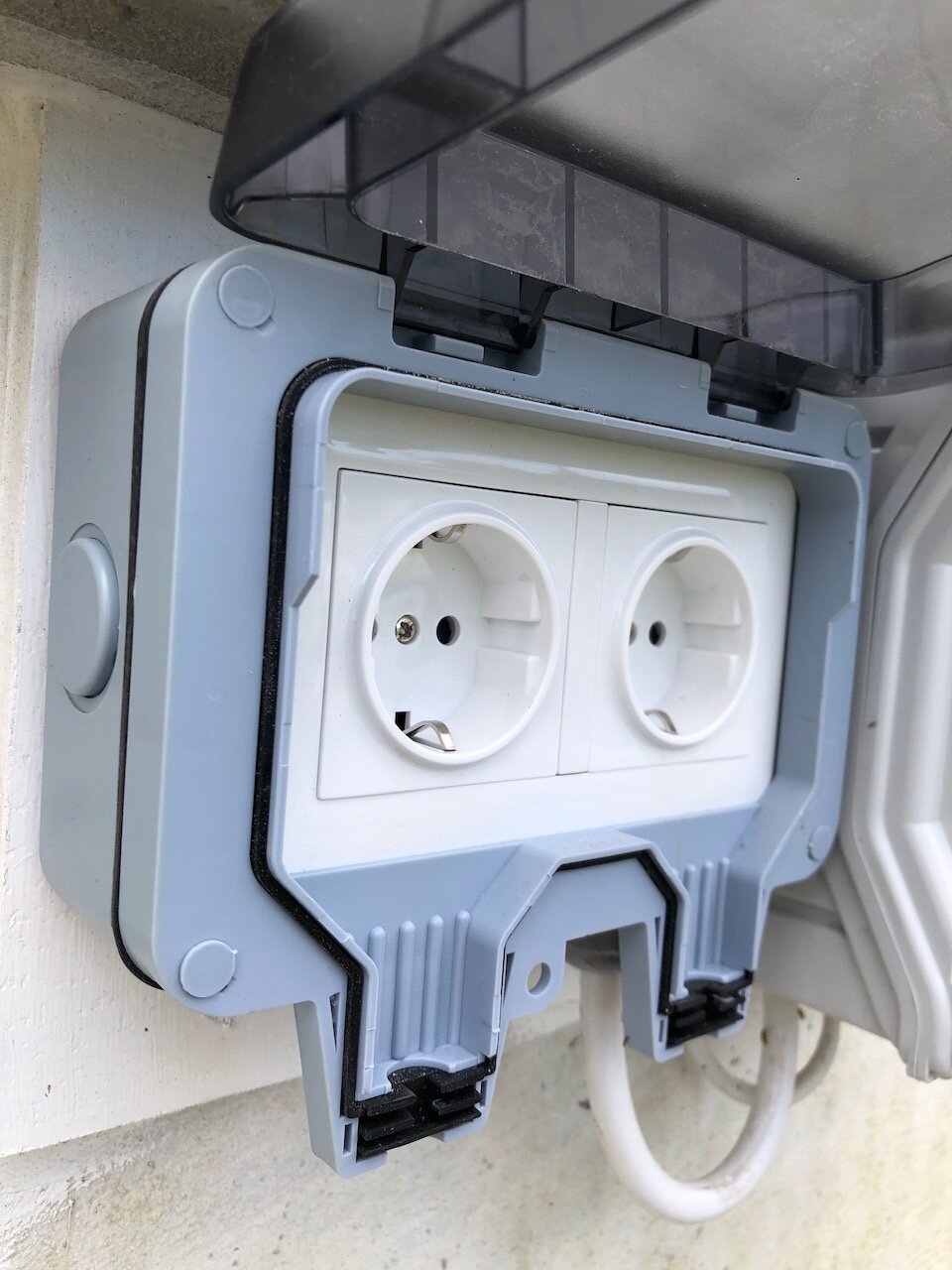

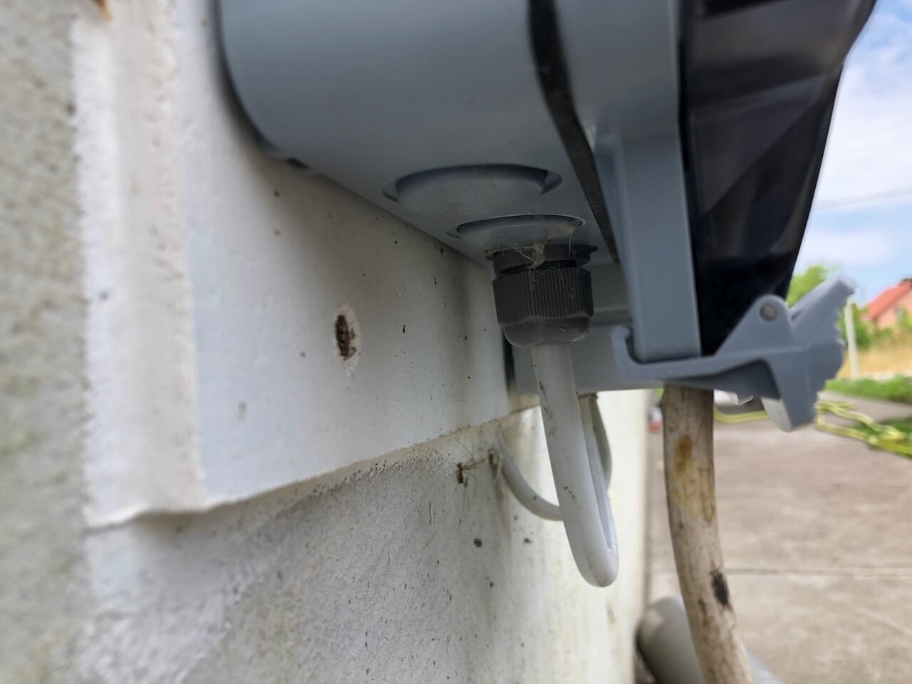

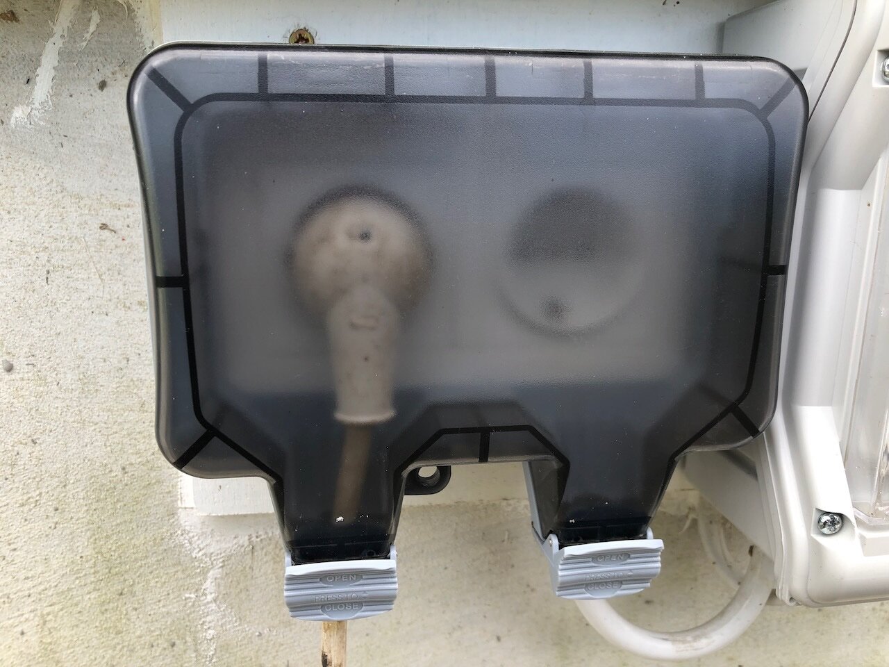

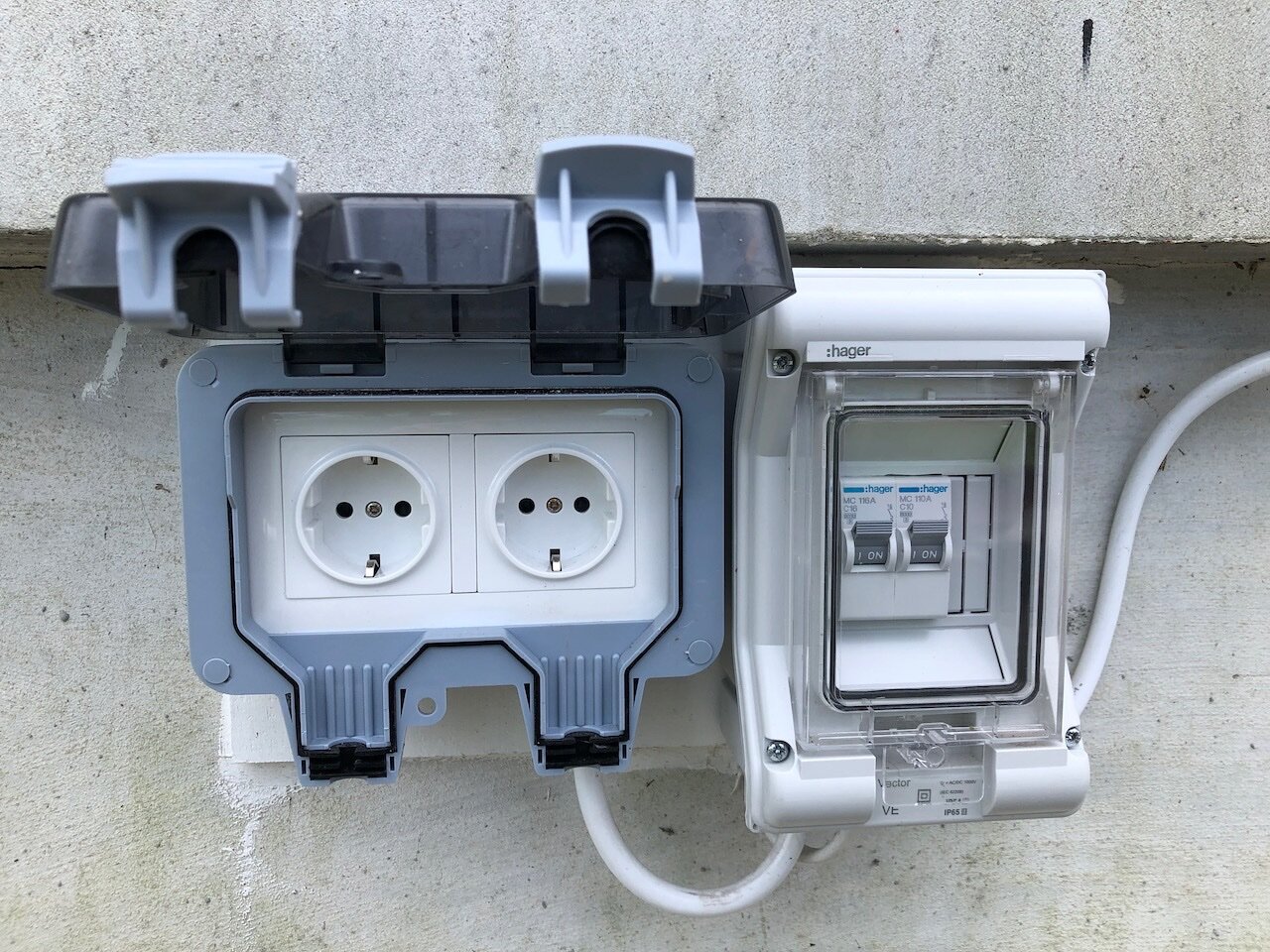

volomoto Опубліковано: 19 липня 2023 Поділитись Опубліковано: 19 липня 2023 14 годин тому, Privet сказав: А щось з накладними розетками для вулиці на 220 вибір не дуже. Може, щось порадите - металеве або з ударостійкого пластику ? Я отакі використовую: Прихований текст із кутовими вилками вони повністю закриваються і обжимають манжетою кабель. 6 Посилання на коментар Поділитися на інших сайтах More sharing options...

volomoto Опубліковано: 20 липня 2023 Поділитись Опубліковано: 20 липня 2023 14 годин тому, delic сказав: Так а знайти їх як? Я на аліекспесі купував - www.aliexpress.com/item/1005005387752680.html 2 1 Посилання на коментар Поділитися на інших сайтах More sharing options...
