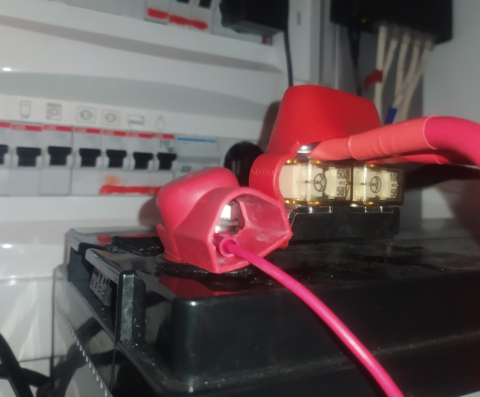

vovarpd Опубліковано: 12 квітня 2023 Поділитись Опубліковано: 12 квітня 2023 Прошу допомоги по запобіжниках. Маю зарядку, інвертор, 2 акб послідовно і балансир. Зиму відпрацювало без запобіжників, але рішив тепер це покращити. Купив компактний подвійний тримач для запобіжників і пару запобіжників. З плюсів - компактно і максимально близько до батареї. Підключив плюсові кабеля від зарядки і від інвертора через ці окремі запобіжники. Нормально чи треба щось змінити? Залишився балансир з 3 кабелями (плюс мінус і на перемичку). Питання, чи потрібні запобіжники на кабеля від балансиру? Якщо потрібні, то достатньо одного на + кабель, чи треба на всі три кабеля? Посилання на коментар Поділитися на інших сайтах More sharing options...
volomoto Опубліковано: 12 квітня 2023 Поділитись Опубліковано: 12 квітня 2023 55 хвилин тому, vovarpd сказав: Питання, чи потрібні запобіжники на кабеля від балансиру? Не потрібні, бо самі дроти виконують роль запобіжника. Тут головне не використовувати перерозмірений переріз дроту і правильно прокласти балансувальні дроти, щоб при перегорянні вони нічого не пошкодили і нічого більше не коротнули. 1 1 Посилання на коментар Поділитися на інших сайтах More sharing options...

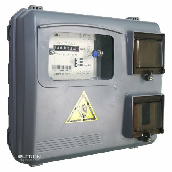

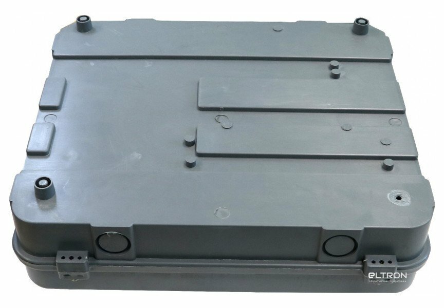

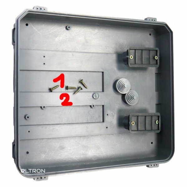

Privet Опубліковано: 29 квітня 2023 Поділитись Опубліковано: 29 квітня 2023 Як зрозумів, лічильник кріпиться лише на дін-рейку ? Чи там ще треба гвинтами його фіксувати ? Куди саме там треба встановити дін-рейку на яку кріпити лічильник на 380 - положення 1 чи 2 ? Бо щось пошук нічого не дав. Бокс E.NEXT КДЕ-3 Посилання на коментар Поділитися на інших сайтах More sharing options...
