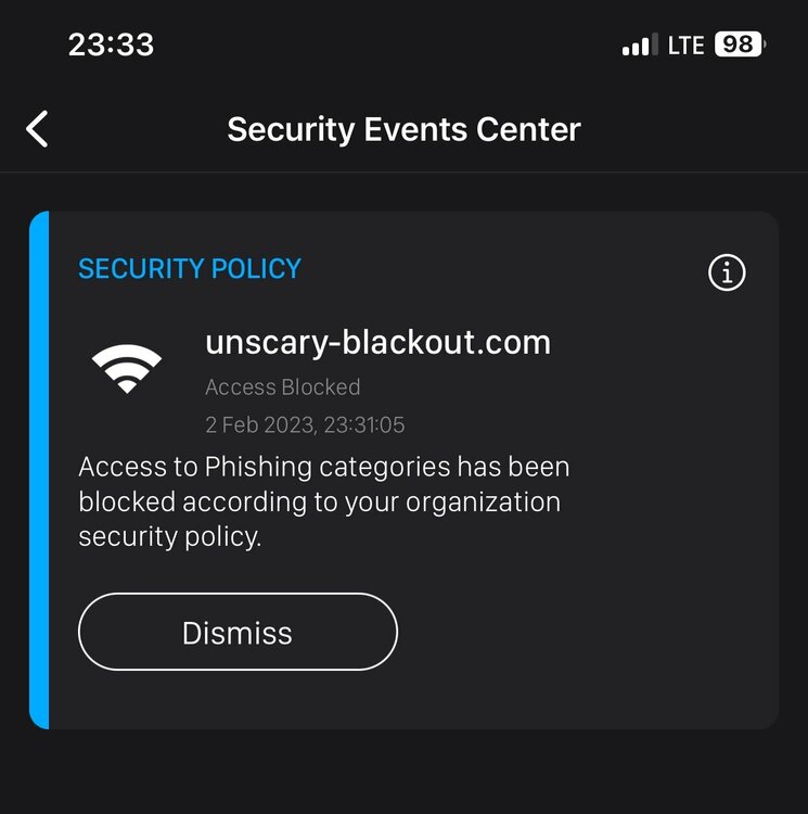

Dendnepr Опубліковано: 3 лютого 2023 Поділитись Опубліковано: 3 лютого 2023 4 часа назад, goldxxx сказал: Чекпоинт возражает: Старанно. У меня на ютуб перекидывает. Посилання на коментар Поділитися на інших сайтах More sharing options...

goldxxx Опубліковано: 3 лютого 2023 Поділитись Опубліковано: 3 лютого 2023 8 годин тому, Dendnepr сказав: Старанно. У меня на ютуб перекидывает. На ютуб пересилає, це я про сайт виробника/продавця Посилання на коментар Поділитися на інших сайтах More sharing options...

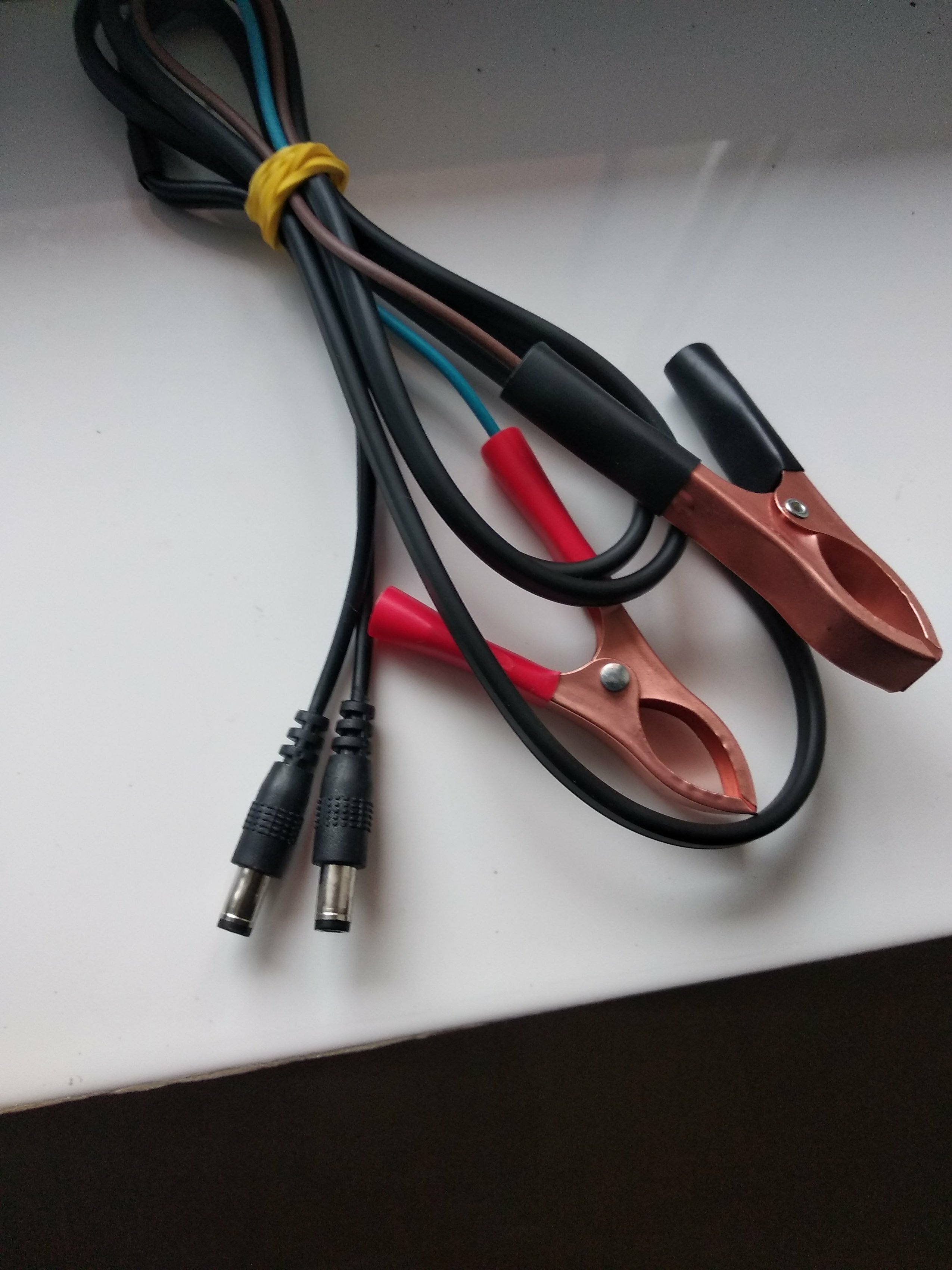

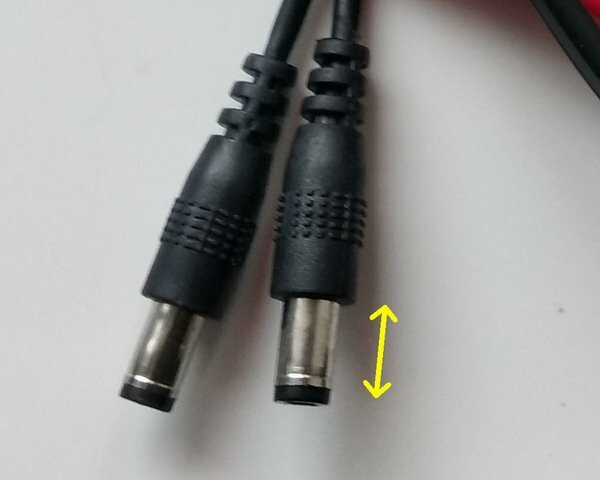

normal Опубліковано: 3 лютого 2023 Поділитись Опубліковано: 3 лютого 2023 (змінено) 47 хвилин тому, DimaF сказав: Мультиметр и паяльник есть, как и батарея от мотоцикла на 12в Нужно найти два подходящих DC штекера по размерам как в терминале и роутере (обычно там вроде 5.5x2.1мм, но могут быть варианты), я у себя тупо откусил такой штекер с проводом от старого БП и на концы припаять крокодилы, НО правильно проверить везде полярность (мультиметром на оригинальных штекерах если напряжение покажет с минусом, значит нужно наоборот) и крокодилы промаркировать. Два таких шнура со штекерами на одни крокодилы и можно подключать к аккумулятору, туда же и крокодилы от автоматического зарядного включенного в сеть и больше лучше ничего не дергать, чтобы не перепутать полярность или не замкнуть. Но аккума на 7Ач маловато, если выключение будет часов 8, то угробит аккумулятор, я поставил на 20Ач с расчетом на 2-3 суток, потому, что блекаут на 36 часов уже раз видел А если акк до 10Ач и зарядного ещё не покупали, то можно поискать Mean Well, вроде ещё попадаются на 12в (правда там на DIN рейку) Змінено 3 лютого 2023 користувачем normal Посилання на коментар Поділитися на інших сайтах More sharing options...
DimaF Опубліковано: 3 лютого 2023 Поділитись Опубліковано: 3 лютого 2023 2 часа назад, normal сказал: Нужно найти два подходящих DC штекера по размерам как в терминале и роутере (обычно там вроде 5.5x2.1мм, но могут быть варианты), я у себя тупо откусил такой штекер с проводом от старого БП и на концы припаять крокодилы, А такое не подходит!? Вроде как специально для модема и роутера. 1 Посилання на коментар Поділитися на інших сайтах More sharing options...

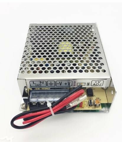

Vladdi Опубліковано: 3 лютого 2023 Поділитись Опубліковано: 3 лютого 2023 Для чого танці з бубнами влаштовувати, якщо все вже давно зроблено і працює як треба в десятках осель? Купіть стандартний ДБЖ на 12В. Зразок одного з варіантів нижче. До нього чіпляєте батарейку 9-12АГ, для живлення роутера та модема цього вистачить дуже надовго. ДБЖ перемикає живлення без затримки, заряджає батарею. Ток зарядки батареї цих ДБЖ залежить від загальної потужності та конструктивних особливостей. У більш потужних зарядка теж буде з більшим током, але батареї більше 15АГ будуть заряджатись повільно. Канал батареї живиться від загального джерела, але має своє незалежне керування. Є кнопка холодного старту. Бажано при підключенні перевірити та виставити напругу випрямляча 13,5-13,8В, це дасть змогу ДБЖ доводити батарею майже до повного заряду. Для з'єднань використовуємо стандартні штекерні пари (фото нижче), продаються на Розетці або на Алі раз у п'ять дешевше, проте чекати треба. Ніяких проблем з переплутанням контактів, і т.ін. Штатний дріт від адаптера пристрою ріжемо навпіл, під'єднуємо до пари "папа-мама". Це дозволить використовувати штатний адаптер у випадку необхідності. Робимо ще два дроти з відповідними роз'ємами. Для двох пристроїв буде потрібно 6 штекерів, 4 однакових та 2 протилежних (для пристроїв). Робота нескладна, головне не переплутати + та - . 1 1 Посилання на коментар Поділитися на інших сайтах More sharing options...
Vladdi Опубліковано: 3 лютого 2023 Поділитись Опубліковано: 3 лютого 2023 Перевага цього рішення в тому, що в такому ДБЖ немає втрат енергії на інвертор. Недолік тільки один - треба кілька рухів руцями зробити та додатково приєднати мережевий шнур. Клеми ДБЖ дозволяють легко затиснути як мінімум 4 дроти, навіть якщо немає можливості напресувати клеми. Посилання на коментар Поділитися на інших сайтах More sharing options...

Vladdi Опубліковано: 3 лютого 2023 Поділитись Опубліковано: 3 лютого 2023 (змінено) Это не "заряжание аккумуляторов", это обычный ИБП, только низковольтный, без инвертора. Общий принцип тот же самый, что и у "классического" - батарея, источник питания для устройства и нагрузки, схема переключения на батарею, схема управления зарядом и разрядом батареи. Решение предназначено как раз для устройств с питанием 12В Змінено 3 лютого 2023 користувачем Vladdi 1 Посилання на коментар Поділитися на інших сайтах More sharing options...

normal Опубліковано: 3 лютого 2023 Поділитись Опубліковано: 3 лютого 2023 (змінено) 3 години тому, DimaF сказав: А такое не подходит!? Принцип подходит, но даже при правильных наружных и внутренних диаметрах DC разьема, китайцы начинают экономить на длине того разъема и получается крокодилы на вид 500Ач, а разьемы 0.001Ач, от них тупо роутер даже не заводится потому шта 0.5см короче и не достают до контактов... Нужно сравнить с длиной штатных штекеров! Если сами спаять не сможете, то лучше переходите к пункту №2 (покупное решение) Змінено 3 лютого 2023 користувачем normal Посилання на коментар Поділитися на інших сайтах More sharing options...

Firetuf Опубліковано: 3 лютого 2023 Поділитись Опубліковано: 3 лютого 2023 3 часа назад, Vladdi сказал: Перевага цього рішення в тому, що в такому ДБЖ немає втрат енергії на інвертор. Недолік тільки один - треба кілька рухів руцями зробити та додатково приєднати мережевий шнур. Клеми ДБЖ дозволяють легко затиснути як мінімум 4 дроти, навіть якщо немає можливості напресувати клеми. А щодо висадки акума, то не є недолік? Посилання на коментар Поділитися на інших сайтах More sharing options...
normal Опубліковано: 3 лютого 2023 Поділитись Опубліковано: 3 лютого 2023 (змінено) 3 години тому, Vladdi сказав: Решение предназначено как раз для устройств с питанием 12В Mean Well напевно непогана штука, але треба ще піймать в наявності та поставити окремо на кожний девайс, а тут майбутнє і так незрозуміле: то блекаут, то тиждень вимикають, то тиждень навпаки все працює від мережі, складно знайти рішення на всі випадки... Я в ноут купив нову батарею, зпаяв DC конвертор 12на19в, купив ДБЖ з сінусом та 2.5кВт, зібрав зарядне для цих батарей від авто (замість генератора якщо сядуть), фактично тиждень міг працювати тільки від батарей, а від авто взагалі місяцями, а практично до сих пір батареї самого ноута 6год хватає на всі планові відключення (2-4год), все інше так і валяється... Змінено 3 лютого 2023 користувачем normal Посилання на коментар Поділитися на інших сайтах More sharing options...
Vladdi Опубліковано: 6 лютого 2023 Поділитись Опубліковано: 6 лютого 2023 В 03.02.2023 в 19:12, Firetuf сказал: А щодо висадки акума, то не є недолік? Ви, напевно, не зрозуміли. Це - повноцінний ДБЖ. З роздільними каналами для живлення навантаження та батареї. З відключенням батареї при досягненні 10,8В та наступною її зарядкою. З можливістю холодного старту. Я не розумію, з чого такий піднявся кіпеш, здається враження, що ніхто ніколи не бачив пристроїв низьковольтного безперебійного живлення постійним струмом. Я всього лише хотів сказати, що для численної кількості обладнання з живленням 12В рішення щодо використання низьковольтних ДБЖ є максимально ефективним, адже в ньому майже немає втрат холостого ходу, які властиві традиційним інверторам. Тому, при збереженні головного принципу ДБЖ щодо повноцінного резервування живлення, час роботи обладнання в цьому випадку суттєво більше, ніж при використанні ДБЖ з інвертором 12/220 та адаптерами 220/12 у зворотному напрямку (при використанні батарей того ж самого номіналу). 5 Посилання на коментар Поділитися на інших сайтах More sharing options...
Vladdi Опубліковано: 6 лютого 2023 Поділитись Опубліковано: 6 лютого 2023 В 03.02.2023 в 17:35, Tamburello сказал: ИБП это не просто блок питания в параллели с аккумом каким-то Для тех, кто в танке. Это НЕ блок питания. Точнее, не просто обычный блок питания. Детали выше. Посилання на коментар Поділитися на інших сайтах More sharing options...
Firetuf Опубліковано: 6 лютого 2023 Поділитись Опубліковано: 6 лютого 2023 4 минуты назад, Vladdi сказал: Ви, напевно, не зрозуміли. Так, не зрозумів. По фото мені здалося звичайний стандартний блок живлення 12 В.... 🙄 1 Посилання на коментар Поділитися на інших сайтах More sharing options...
Vladdi Опубліковано: 6 лютого 2023 Поділитись Опубліковано: 6 лютого 2023 Так, корпуси однакові, ззовні все майже схоже, проте функціонал трохи різний. У мене вже всі знайомі обзавелись аналогічними. Рекомендація щодо вибору одна - треба брати з потужністю живлення більшою за 60Вт, тоді батарейці дістанеться теж більше струму, і АКБ на 7-9АГ встигне відновитись швидше. 1 Посилання на коментар Поділитися на інших сайтах More sharing options...

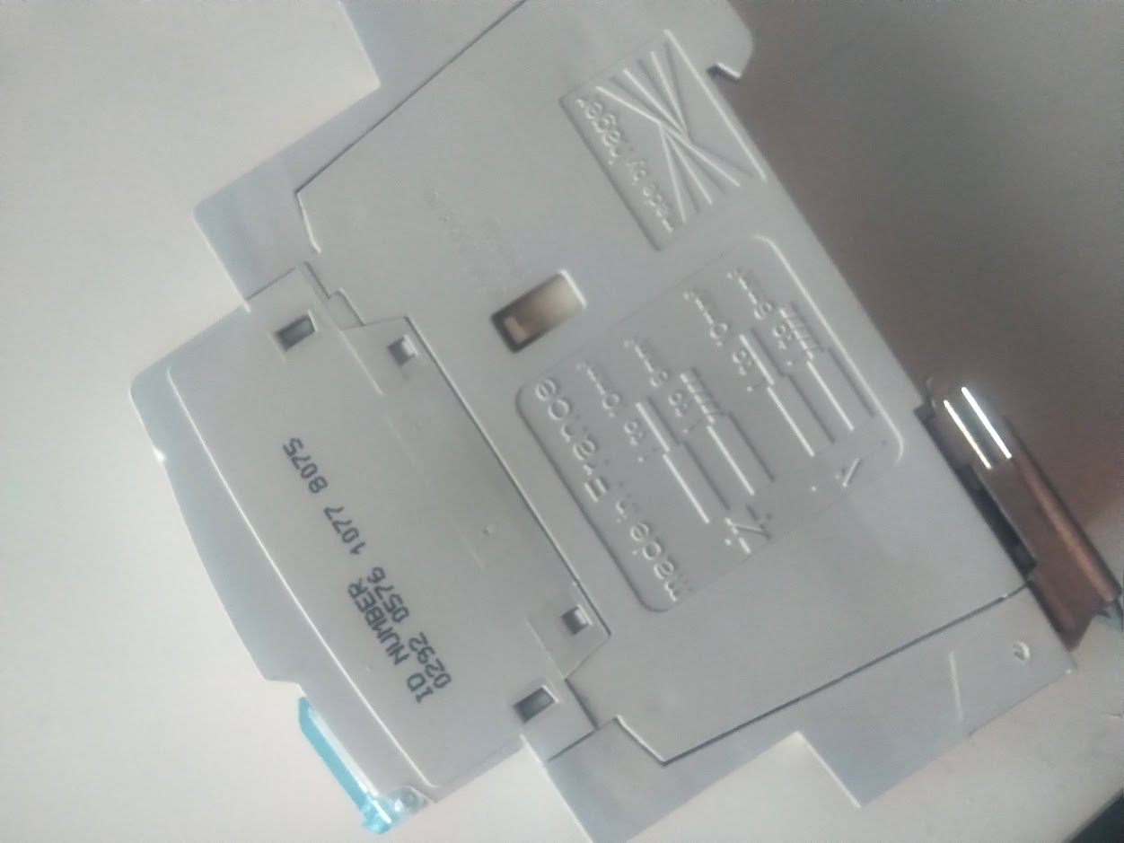

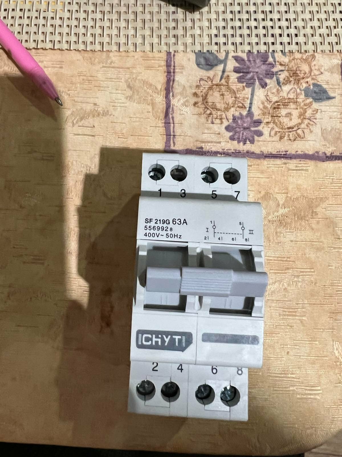

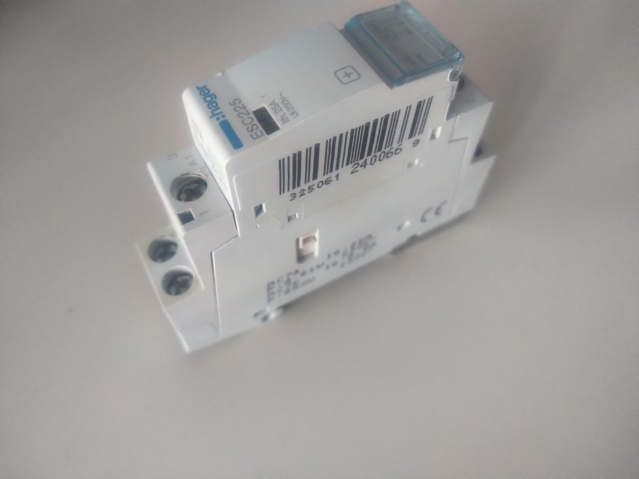

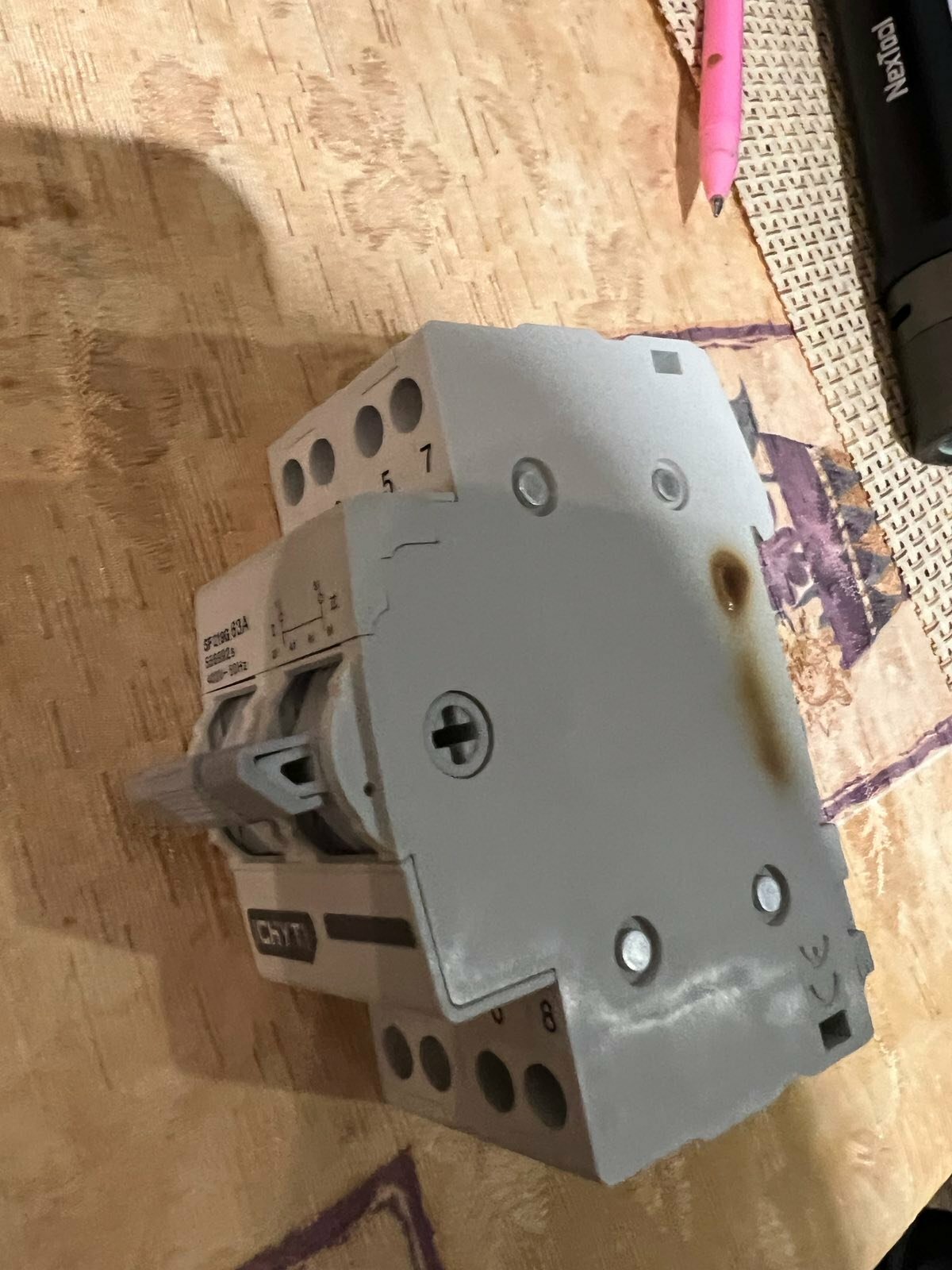

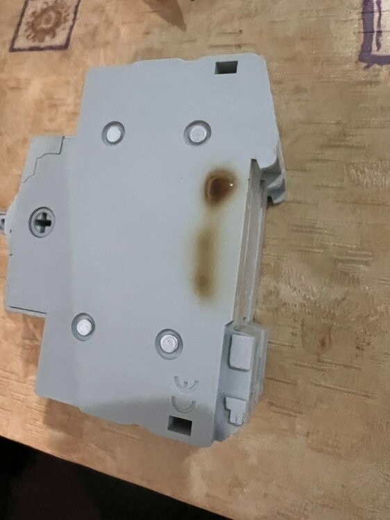

Телесистемы Опубліковано: 9 лютого 2023 Поділитись Опубліковано: 9 лютого 2023 за прошедшие неск месяцев много "интересного" вылезло, что-то даже фотографирую "на память" перекидной CHYT 63A был включен под защитой АВ40А выгорела контактная группа ладно, пусть Китай, а вот контактор HAGER , оригинал впервые с Хагером за мою многолетнюю практику. перестал переключаться подванивает. разобрал - контактная группа целая, катушка прозванивается, но есть следы подгорания РКН даже не фотографирую - их вагон и маленькая тележка ЗУБРы, Барьеры Еще стабилизаторы Volter СНПТО-9 , один из них прямо на моих глазах, синим пламенем Да, пусть довольно старые, но самое интересное , что в СЦ причиной возгорания назвали "очень сильные перепады напряжения" Посилання на коментар Поділитися на інших сайтах More sharing options...
