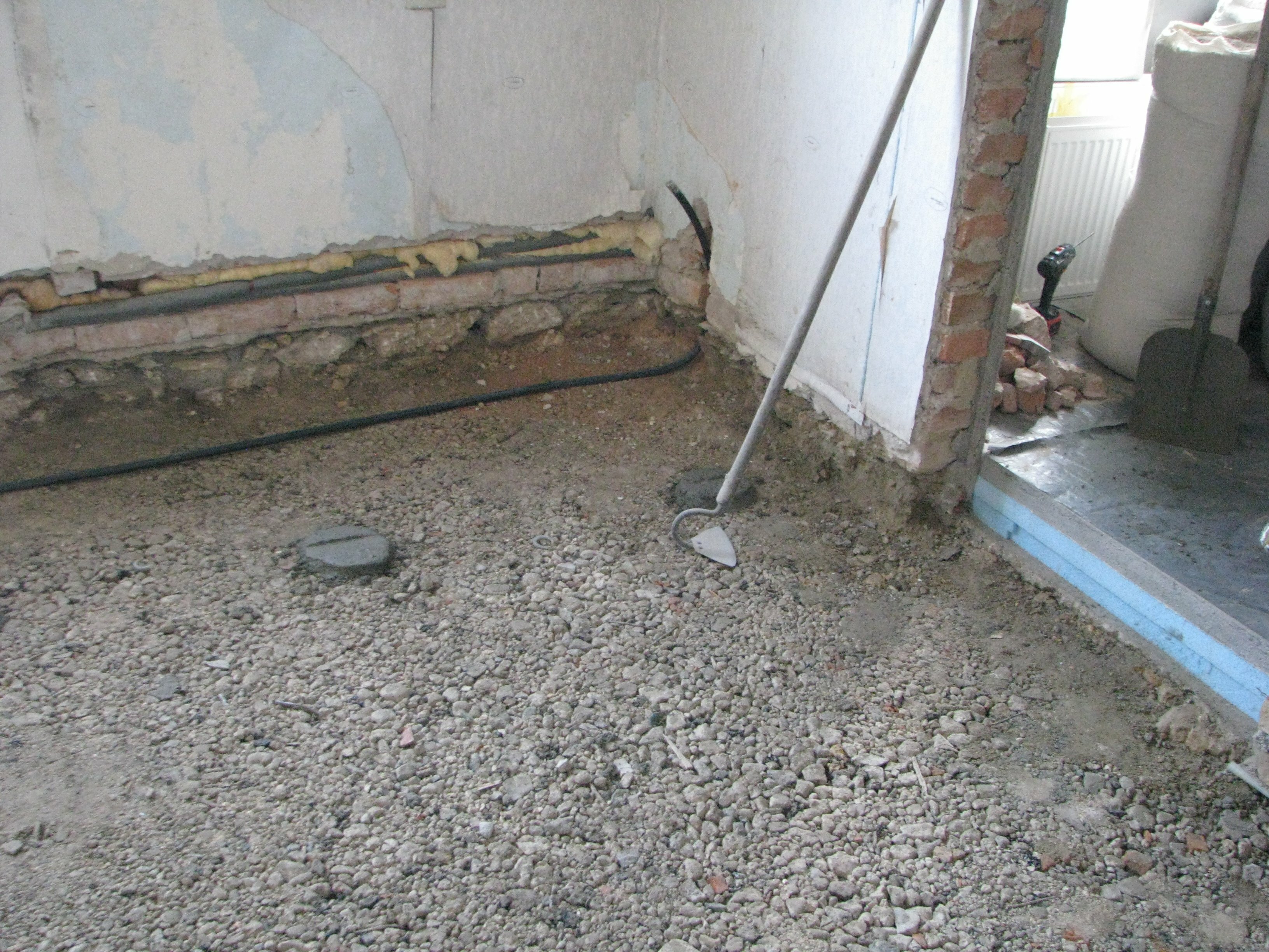

6 годин тому, Antrate сказав:
Під лагами чистий пісок на багато метрів вниз.
В "ПЕ" трубах . Труби втопити в пісок. Далі чорнова стяжка (або як у вашому випадку планування піску) Потім ЕППС. і ТП.
3 минуты назад, andrey_ka сказал:
Ну для землі/піске - ПЕ норм. А як потім ППС проходити? 🤔 Ще одну трубу поверх ПЕ одівати? :)
PS: ПЕ горить краще за ППС.

Так, чорнова стяжка,-труба пвх з кабелем- пінопростирол-водяна тепла підлога-стяжка >100мм.
1. Де там візьметься достатньо кисню для пожежі?)
2. Де там буде КЗ якщо автоматикою захищені кабелі
3. Потенційні місця де це все може бути, то установчі і зєднувальні коробки, але ж вони локалізовані в стінах.

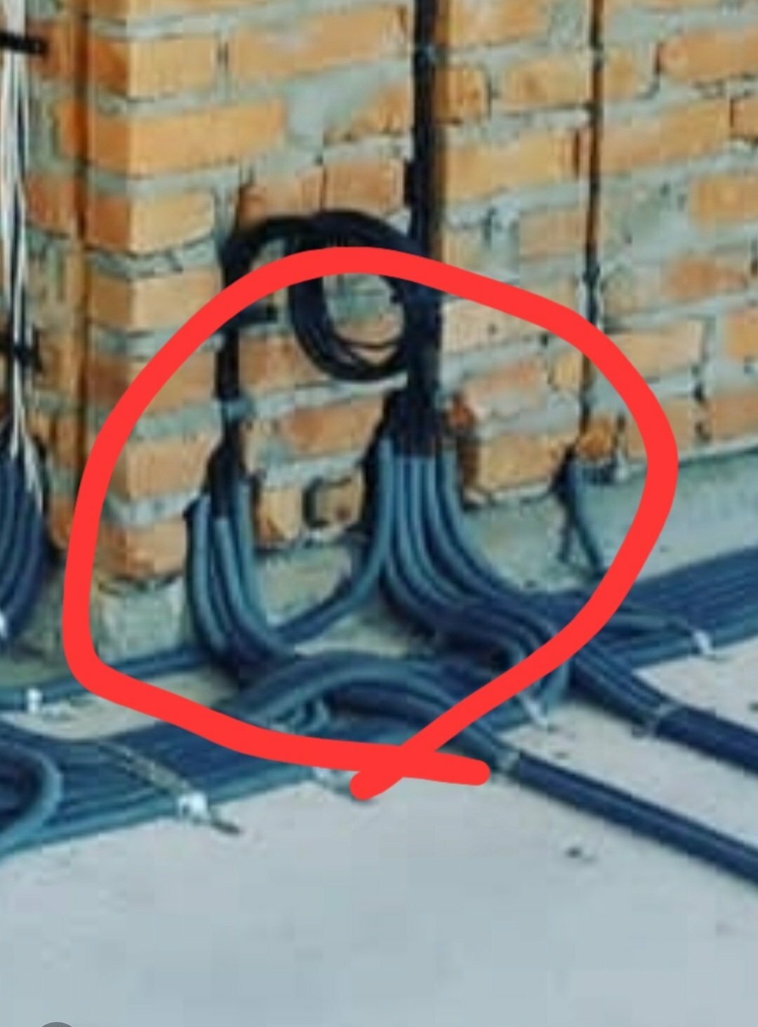

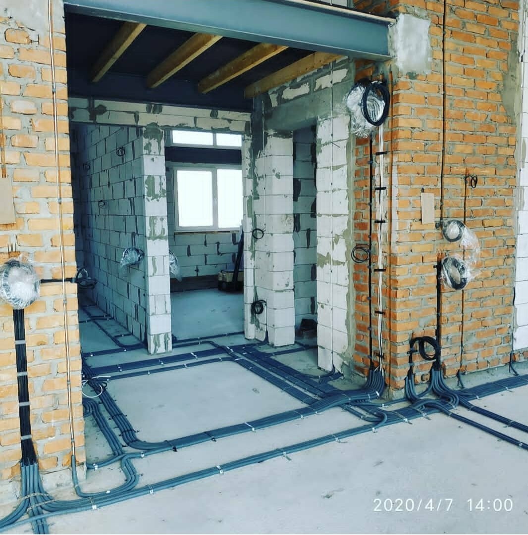

Оці місця вони заштукатурюються, ніякого там підсосу повітря і аеродинамічних труб немає
Змінено користувачем Energon
2 минуты назад, Energon сказал:
Нажаль зображення не відкриваться.
Але Ви знову пишете про те, як потрібно робити правильно (і я це підтримую). Але реальність - інша. 😒 Повітря завжди знайде собі можливість потрапити в трубу - бо вона не герметична: сальники на кінці ніхто не одіває. Та й не можливо їх надіти, коли в трубі йде не один кабель, а декілька.

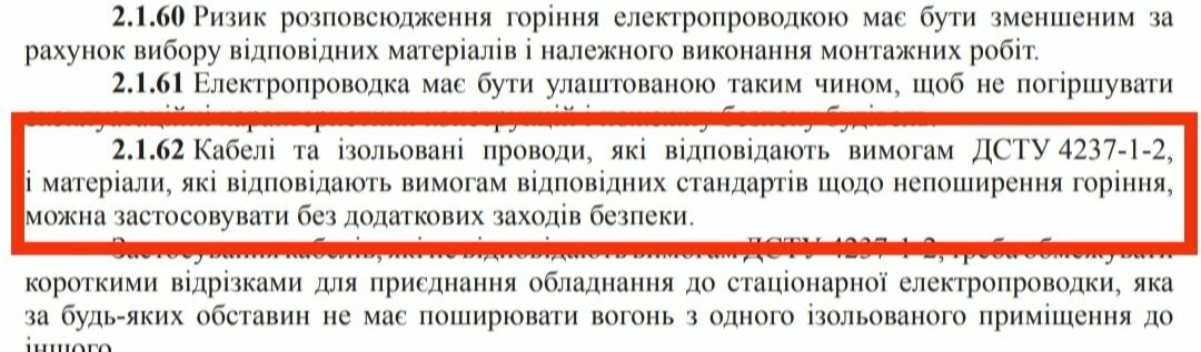

Упс. Так кабелі ж непоширюючі горіння та самозатухаючі)))
Ніякого УПС. п. 2.1.64 стосується розділу "ВИМОГИ ДО ЕЛЕКТРОПРОВОДКИ В МЕЖАХ ОКРЕМОГО ІЗОЛЬОВАНОГО ПРИМІЩЕННЯ ТА УЩІЛЬНЕННЯ ПРОХОДІВ" (сорі за капс - так копіюється). І "можна застосовувати без додаткових заходів безпеки" - стосується саме ущільнення проходів,  а не матеріалу труби.
До того ж, якщо одна частина норми вступає в протиріччя із другою нормою - згідно нормативки користуватися жорсткішою.
