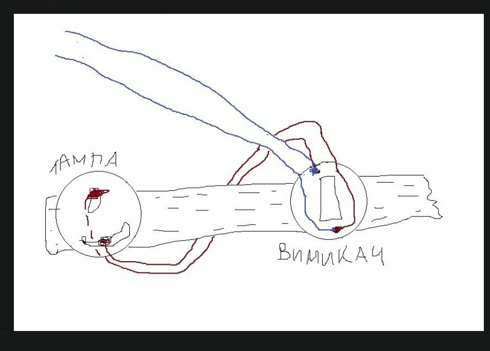

iks Опубліковано: 15 січня 2023 Поділитись Опубліковано: 15 січня 2023 почему не горит лампочка? по такой схеме 1 Посилання на коментар Поділитися на інших сайтах More sharing options...
Вячеслав_В Опубліковано: 15 січня 2023 Поділитись Опубліковано: 15 січня 2023 (змінено) 8 хвилин тому, iks сказав: почему не горит лампочка? по такой схеме По Вашій схемі вимикач закорочує дроти живлення. Тому, гадаю так, що лампочка не горить, бо перегорів запобіжник і в дротах немає живлення. Змінено 15 січня 2023 користувачем Вячеслав_В 1 Посилання на коментар Поділитися на інших сайтах More sharing options...

DimaF Опубліковано: 15 січня 2023 Поділитись Опубліковано: 15 січня 2023 3 часа назад, iks сказал: почему не горит лампочка? по такой схеме Почему она должна гореть?? Посилання на коментар Поділитися на інших сайтах More sharing options...
iks Опубліковано: 15 січня 2023 Поділитись Опубліковано: 15 січня 2023 потому что я включаю выключатель и она должна гореть лампочка создана для того чтобы гореть светиться. Посилання на коментар Поділитися на інших сайтах More sharing options...
iks Опубліковано: 15 січня 2023 Поділитись Опубліковано: 15 січня 2023 3 часа назад, Вячеслав_В сказал: Тому, гадаю так, що лампочка не горить, бо перегорів запобіжник і в дротах немає живлення. нет питания там есть я проверял мультиметром. при включении выключателя на проводах есть фаза и ноль. при выключении выключателя нету фазы и нуля Посилання на коментар Поділитися на інших сайтах More sharing options...

iks Опубліковано: 15 січня 2023 Поділитись Опубліковано: 15 січня 2023 220 там есть Посилання на коментар Поділитися на інших сайтах More sharing options...
Вячеслав_В Опубліковано: 15 січня 2023 Поділитись Опубліковано: 15 січня 2023 1 годину тому, iks сказав: нет питания там есть... Схема, що Ви привели вище містить помилки, які унеможливлюють надання Вам якісної консультації. Посилання на коментар Поділитися на інших сайтах More sharing options...

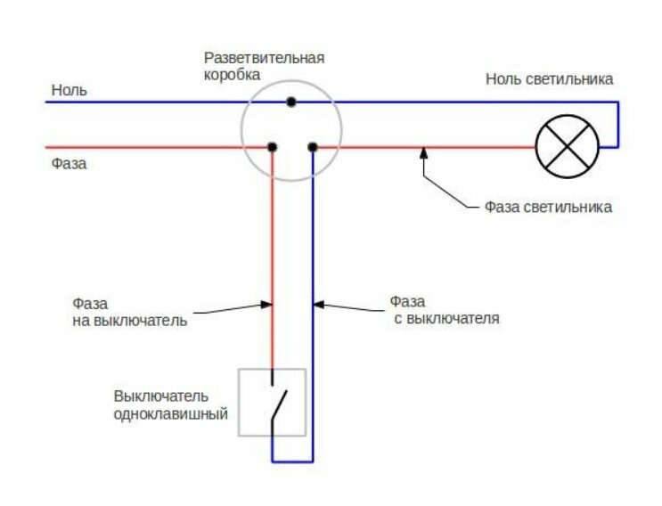

Made in USSR Опубліковано: 15 січня 2023 Поділитись Опубліковано: 15 січня 2023 (змінено) та вообще ничего не поймёшь. трудно что ли нарисовать грамотную схему карандашом или ручкой на листке бумаги и вставить его в пост . хотите что бы лампочка горела ? делайте так ......по моему это седьмой класс физика . если сложно то надо начать с этой книги фиг что поймешь по тем каракулям. Змінено 15 січня 2023 користувачем Made in USSR 1 Посилання на коментар Поділитися на інших сайтах More sharing options...

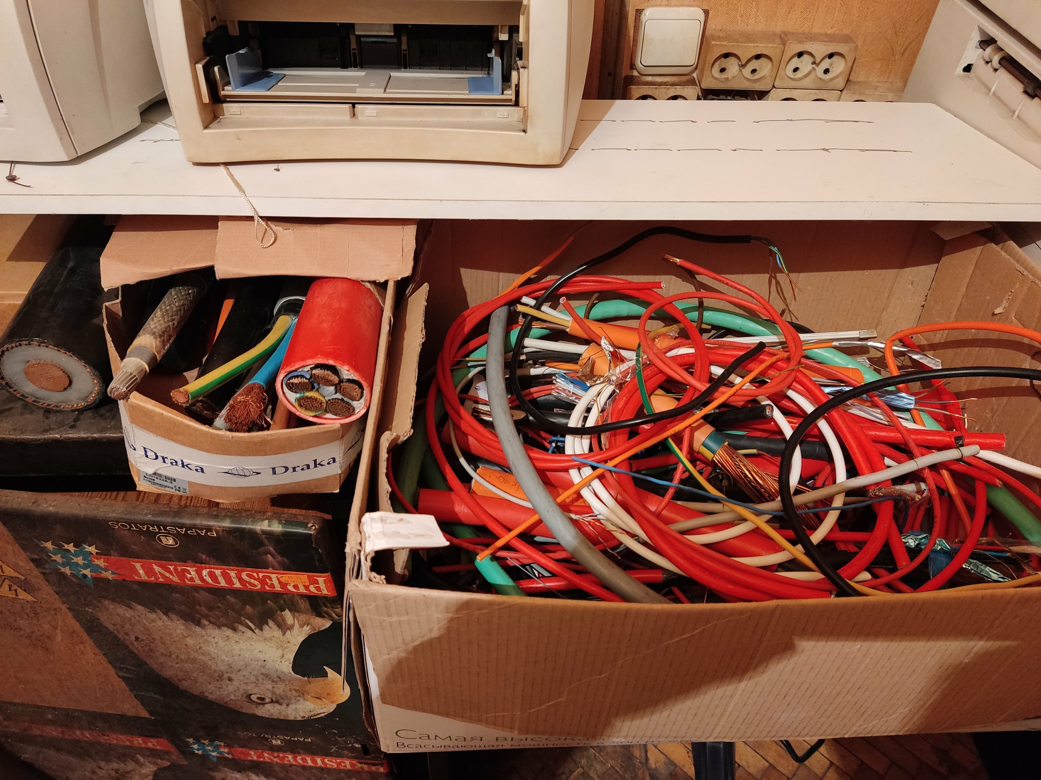

Firetuf Опубліковано: 16 січня 2023 Поділитись Опубліковано: 16 січня 2023 В 06.01.2023 в 11:57, laritus сказал: як і кабель з білою оболонкою яка деградує за десяток років (у нас на неї наприклад дають гарантію менш ніж на ВВГНГ тому білу оболонку не використовують в стаціонарній прокладці) В 06.01.2023 в 14:33, laritus сказал: ви так абстрактно свої думки формулюєте тому, що самі не знаєте, що саме написано В 06.01.2023 в 14:33, laritus сказал: як завжди безглуздий набір ні про що "Звісно, я нічого не знаю, не бачив і не тримав"... Фото, без коментарів... 1 Посилання на коментар Поділитися на інших сайтах More sharing options...

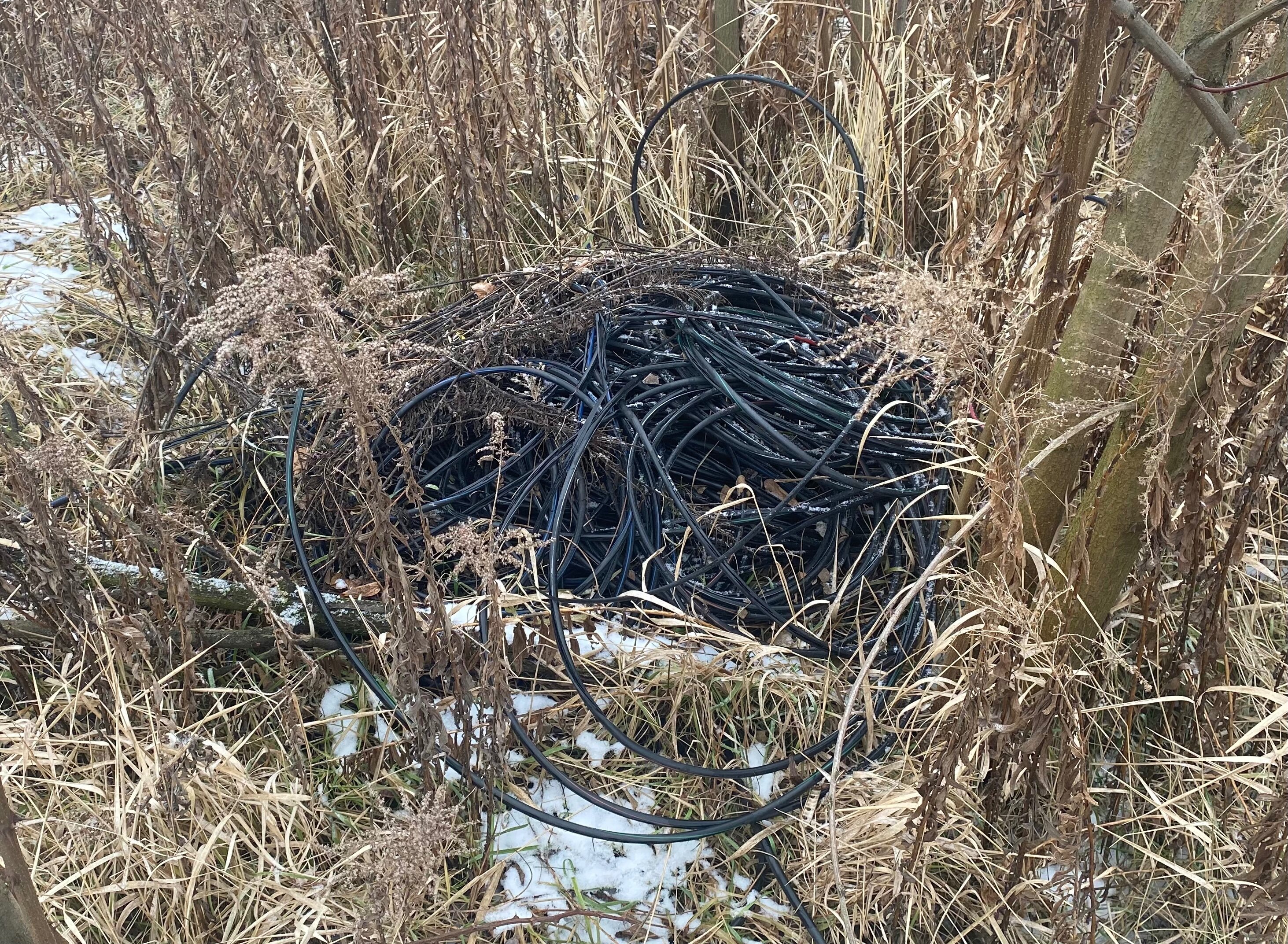

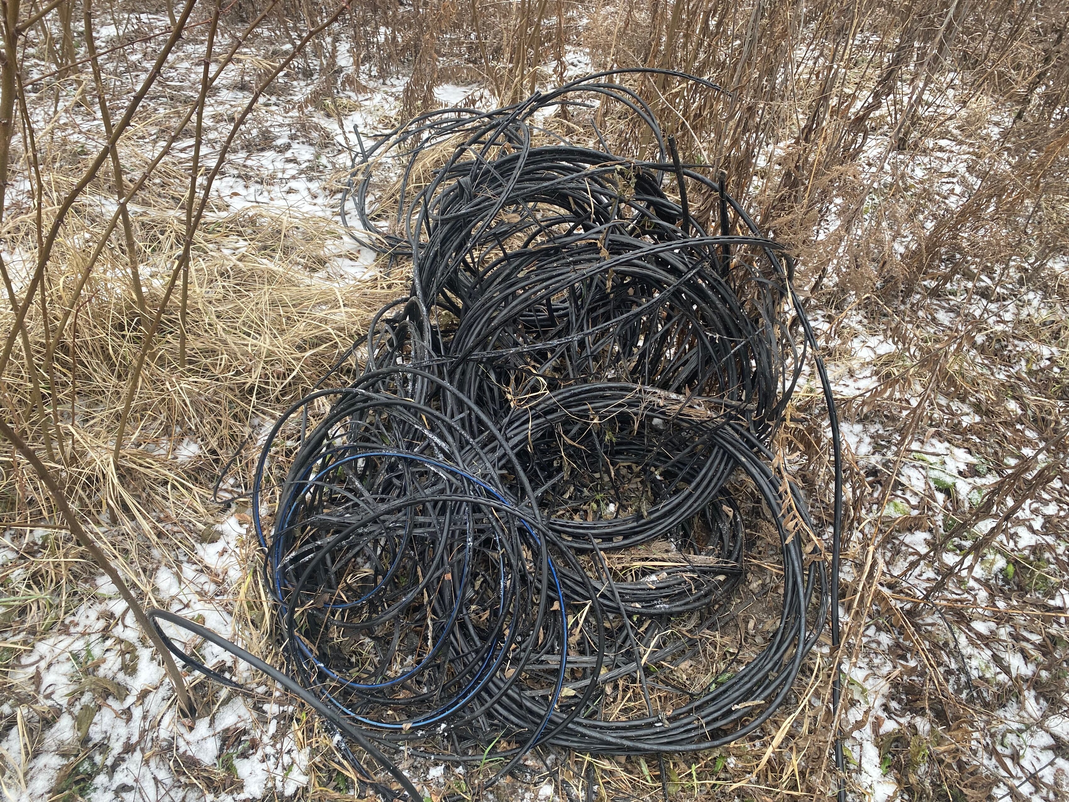

Фрай Опубліковано: 16 січня 2023 Поділитись Опубліковано: 16 січня 2023 (змінено) Тю, я такого тоже покажу вчера утром гуляя с собакой на пустыре наткнулся на две кучи в кустах. это ж у кого-то сняли и тут «профессионально» очистили от металла. Змінено 16 січня 2023 користувачем Фрай Посилання на коментар Поділитися на інших сайтах More sharing options...
Firetuf Опубліковано: 16 січня 2023 Поділитись Опубліковано: 16 січня 2023 20 минут назад, Фрай сказал: Тю, я такого тоже покажу вчера утром гуляя с собакой на пустыре наткнулся на две кучи в кустах. это ж у кого-то сняли и тут «профессионально» очистили от металла. Если на счёт "тю" - сам ты тютя. Это не кабель - это СИП (провод изолированный самонесущий, люминявый). К тому же, только изоляция от СИПа. Вопрос: А какое отношение, эти две кучи, имеют к утверждению одного "спеца", что кабели для стационарной проводки не делают с белой оболочкой, потому как она ху***"....((( ??? 3 Посилання на коментар Поділитися на інших сайтах More sharing options...
