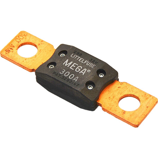

Vikingua Опубліковано: 23 грудня 2022 Поділитись Опубліковано: 23 грудня 2022 (змінено) при 24 вольтах 3 киловата это 125 ампер, плюс нужен именно DC автомат (на постоянный ток) т.к. там сильно отличается дуга при размыкании вот и выходит что не поставить обычные нужно что-то вроде этого, я себе планирую ампер на 250 взять чтоб был запас www.aliexpress.com/item/1005004028053445.html такие насколько я понял больше как выключатель используют, соответственно еще нужно взять плавкий предохранитель на соответствующий ток, типа такого www.aliexpress.com/item/4000809421000.html Змінено 23 грудня 2022 користувачем Vikingua 2 Посилання на коментар Поділитися на інших сайтах More sharing options...
mib Опубліковано: 23 грудня 2022 Поділитись Опубліковано: 23 грудня 2022 (змінено) 21 минуту назад, sly сказал: задам-ка тупой вопрос... хочу защитить аккум от кз. 24в 180 ач. Инвертор в пике выдает 3 квт, но реально более, чем на 1,5 кВт не включаю. Есть идея поставить обычный автомат. На какую силу тока брать? я-то уже даже купил, но хочу понять, не олень ли я С запасом, потому как если его выбьет при штатной работе, то велика вероятность что сгорит ваш комбайн, хотя у вас она меньше ибо панелей нет А вот при КЗ ток будет такой что даже с двойным запасом автомат или плавкая вставка отработают свою задачу И у вас же еще бмс которая отстегнет батарею по превышению тока Змінено 23 грудня 2022 користувачем mib 2 Посилання на коментар Поділитися на інших сайтах More sharing options...
volomoto Опубліковано: 23 грудня 2022 Поділитись Опубліковано: 23 грудня 2022 22 хвилини тому, sly сказав: Есть идея поставить обычный автомат. На какую силу тока брать? Трета брати DC автомат на 250-300 А або плавкий запобіжник на 300-400 А. 1 Посилання на коментар Поділитися на інших сайтах More sharing options...
sly Опубліковано: 23 грудня 2022 Поділитись Опубліковано: 23 грудня 2022 12 минут назад, Vikingua сказал: при 24 вольтах 3 киловата это 125 ампер, вот на 125 и купил, но 13 минут назад, Vikingua сказал: нужен именно DC автомат потому и спрашиваю... 2 минуты назад, mib сказал: И у вас же еще бмс которая отстегнет батарею по превышению тока или испустит волшебный белый дым Посилання на коментар Поділитися на інших сайтах More sharing options...
sly Опубліковано: 23 грудня 2022 Поділитись Опубліковано: 23 грудня 2022 Только что, volomoto сказал: Трета брати DC автомат да, тут я тупанул, не нагуглил сходу, что есть в продаже. спасибо 1 Посилання на коментар Поділитися на інших сайтах More sharing options...
sly Опубліковано: 23 грудня 2022 Поділитись Опубліковано: 23 грудня 2022 в автозапчастях полно такого счастья, оказывается... 157 грн и он мой... 2 Посилання на коментар Поділитися на інших сайтах More sharing options...
vitaliy17 Опубліковано: 23 грудня 2022 Поділитись Опубліковано: 23 грудня 2022 Є різні серії запобіжників, не всі з них підходять під деякі задачі. Умовно - є ті, які при досягненні номінального струму горять практично зразу, а є ті, у яких при номінальному струмі досить тривалий час нічого не відбудеться. Якщо умовно батареї захищати, воно не критично - там струм кз досить великий, запобіжник все одно згорить практично зразу, якщо мова йде про інвертор - є шанс що інвертор згорить раніше (правда переважно у інверторів є встроєні запобіжники). Щодо автоматів - то я брав такого типу, гривень 200 вони кілька місяців тому коштували на olx , 250А (зараз того оголошення не бачу). izi.ua/p-42451687-avtomat-dc-2p-200a-a-amper-80v-v-volt-cdi-250a-max-aux-sw 1 Посилання на коментар Поділитися на інших сайтах More sharing options...

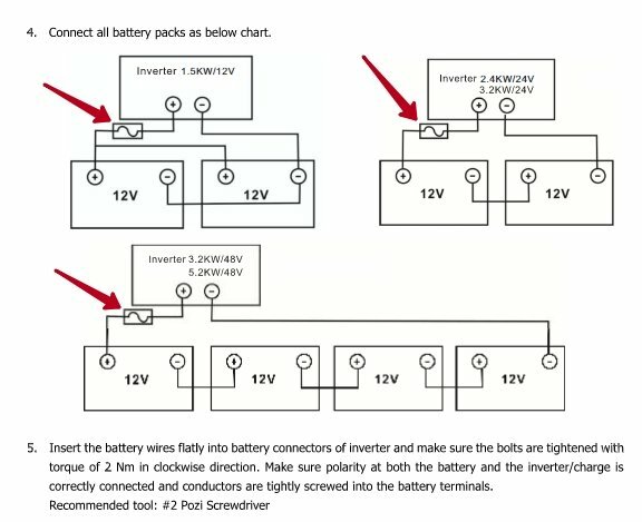

normal Опубліковано: 25 грудня 2022 Поділитись Опубліковано: 25 грудня 2022 23.12.2022 в 22:00, sly сказав: хочу защитить аккум от кз. 24в 180 ач. Инвертор в пике выдает 3 квт, но реально более, чем на 1,5 кВт не включаю Хм, у меня в инструкции к инвертору написано подключить + батареи к + инвертора и - к - и ни слова про автоматы и предохранители... То получается надо всем взять паяльник и допилить? Посилання на коментар Поділитися на інших сайтах More sharing options...
Dmode Опубліковано: 25 грудня 2022 Поділитись Опубліковано: 25 грудня 2022 24 минуты назад, normal сказал: ни слова про автоматы и предохранители є інструкції де зазначено запобіжник на схемі підключення 3 Посилання на коментар Поділитися на інших сайтах More sharing options...

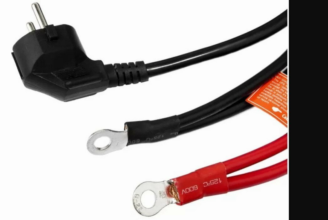

normal Опубліковано: 25 грудня 2022 Поділитись Опубліковано: 25 грудня 2022 (змінено) 42 хвилини тому, Dmode сказав: є інструкції де зазначено запобіжник на схемі підключення В мене ні слова, а підключення так як на вашому малюнку (2 батареї 12V100Ah параллельно), ось все шо написано: 5.1 Використання зовнішньої батареї 5.1.1 Будь ласка, переконайтеся що використовуєте правильну батарею, дотримуючись таблиці характеристик. 5.1.2 Підключіть батарею AGM або GEL згідно обраного струму заряду. Підключіть позитивний вихід пристрою (+) до (+) батареї, негативний (-) — до негативного. Не замикайте електроди батареї та не підключайте до входів іншої полярності. 5.1.3 При підключенні кабелю батареї можлива поява іскри На задній панелі є запобіжник 10A, але то напевно для 220, тепер не розумію треба ще запобіжник на батареї чи ні, і паяльник якись моцніший треба шукать? На виході отаке в палець Змінено 25 грудня 2022 користувачем normal Посилання на коментар Поділитися на інших сайтах More sharing options...
mib Опубліковано: 25 грудня 2022 Поділитись Опубліковано: 25 грудня 2022 2 минуты назад, normal сказал: На задній панелі є запобіжник 10A, але то напевно для 220, тепер не розумію треба ще запобіжник на батареї чи ні, і паяльник якись моцніший треба шукать? На виході отаке Там паяльник не нужен, болтовое соединение, я себе купил плавкие вставки но так и не поставил, у ибп такого требования нет, солнечный контроллер при отключении акб и наличии солнца может сгореть Но есть какой то процент вероятности при выходе ибп из строя получить кз, не смотря на то что в нем внутри должны быть свои предохранители 1 Посилання на коментар Поділитися на інших сайтах More sharing options...
Dmode Опубліковано: 25 грудня 2022 Поділитись Опубліковано: 25 грудня 2022 2 минуты назад, normal сказал: В мене ні слова... Може в середині стоїть (в мому старому упсі стоять два запобіжники на платі по 30А саме на 12В дорожках). А може просто не заморочувався китаєць з детальною інструкцією. 2 Посилання на коментар Поділитися на інших сайтах More sharing options...

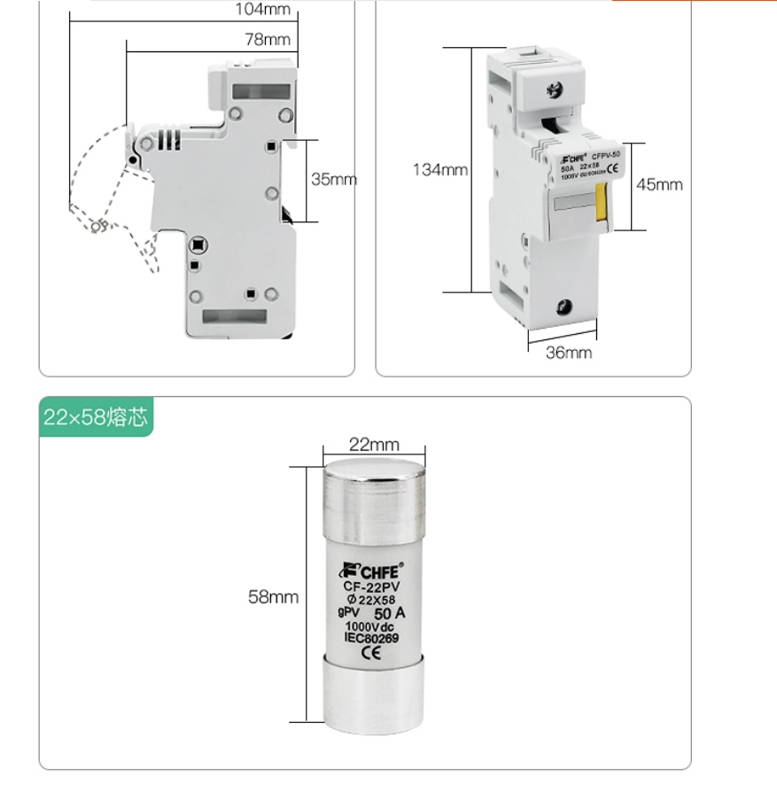

laritus Опубліковано: 26 грудня 2022 Поділитись Опубліковано: 26 грудня 2022 Колись бачив, що китайці використовують з СЕС і АКБ переважно такі плавкі вставки (можна лімітувати "патрон" з кроком один ампер як на мене це дуже зручно), ніж автомати. Взагалі швидкість спрацьовування у плавкої вставки та надійність набагато краща, ніж у автомата тому напевно їх в авто також використовують. Легко знайти по запиту 直流通讯系统熔断器 на Taobao/Pinduduo/1688 або якщо дорожче на Али. 2 Посилання на коментар Поділитися на інших сайтах More sharing options...
igor_d70 Опубліковано: 26 грудня 2022 Поділитись Опубліковано: 26 грудня 2022 10 часов назад, Валерий Павловский сказал: Добрый день. Купил инвертор 12=>220 на али с модифицированной синусоидой. Когда подключаю через него тв, ноут, даже лампочку экономку, все приборы гудят. Скажите, это от модифицированной синусоиды? Очевидно там даже модифицированной синусоиды нет. Шото квадратное выдает 2 Посилання на коментар Поділитися на інших сайтах More sharing options...
porterlv Опубліковано: 26 грудня 2022 Поділитись Опубліковано: 26 грудня 2022 9 годин тому, laritus сказав: Взагалі швидкість спрацьовування у плавкої вставки та надійність набагато краща, Насправді вони є як повільні так і швидкі. Про це є в даташитах. Різні кола захищають по різному. 1 Посилання на коментар Поділитися на інших сайтах More sharing options...
