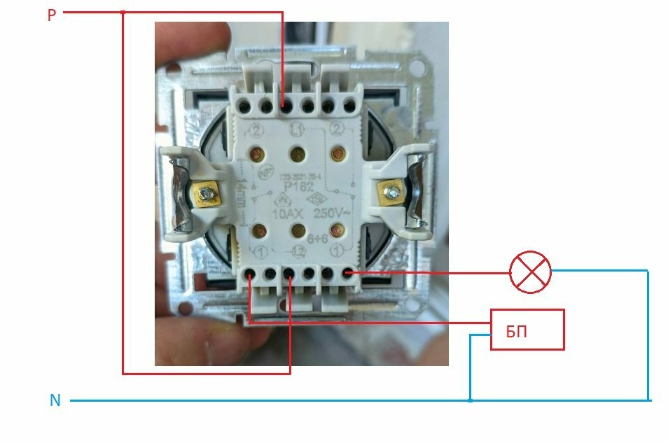

engeneer Опубліковано: 7 вересня 2022 Поділитись Опубліковано: 7 вересня 2022 21 минуту назад, sergey_matv сказал: Ребят,подскажите плиз подключение проходного двойного выключателя Шнайдер Электрик eph0600171 как обычного. Подключаю к нему лед ленту и лампу. Как ни подключу- работает только одна пара контактов,на одной клавише. Читал что нужно перемычку поставить, вот только знаний не хватает, где именно поставить перемычку и выходящие провода на лампу и лед ленту... Фазу от щита нужно подавать на клеммы L1 и L2 Выход на лампу и на блок питания с клемм 1 По идее, обе клавиши должны включать в верхнем положении. 1 1 Посилання на коментар Поділитися на інших сайтах More sharing options...
sergey_matv Опубліковано: 7 вересня 2022 Поділитись Опубліковано: 7 вересня 2022 Огромное спасибо за оперативность,лечу пробывать!) Посилання на коментар Поділитися на інших сайтах More sharing options...
sergey_matv Опубліковано: 7 вересня 2022 Поділитись Опубліковано: 7 вересня 2022 Все получилось,супер,огромное вам человеческое спасибо, инжинер!!!Пол-дня не мог ничего сделать... 1 Посилання на коментар Поділитися на інших сайтах More sharing options...
