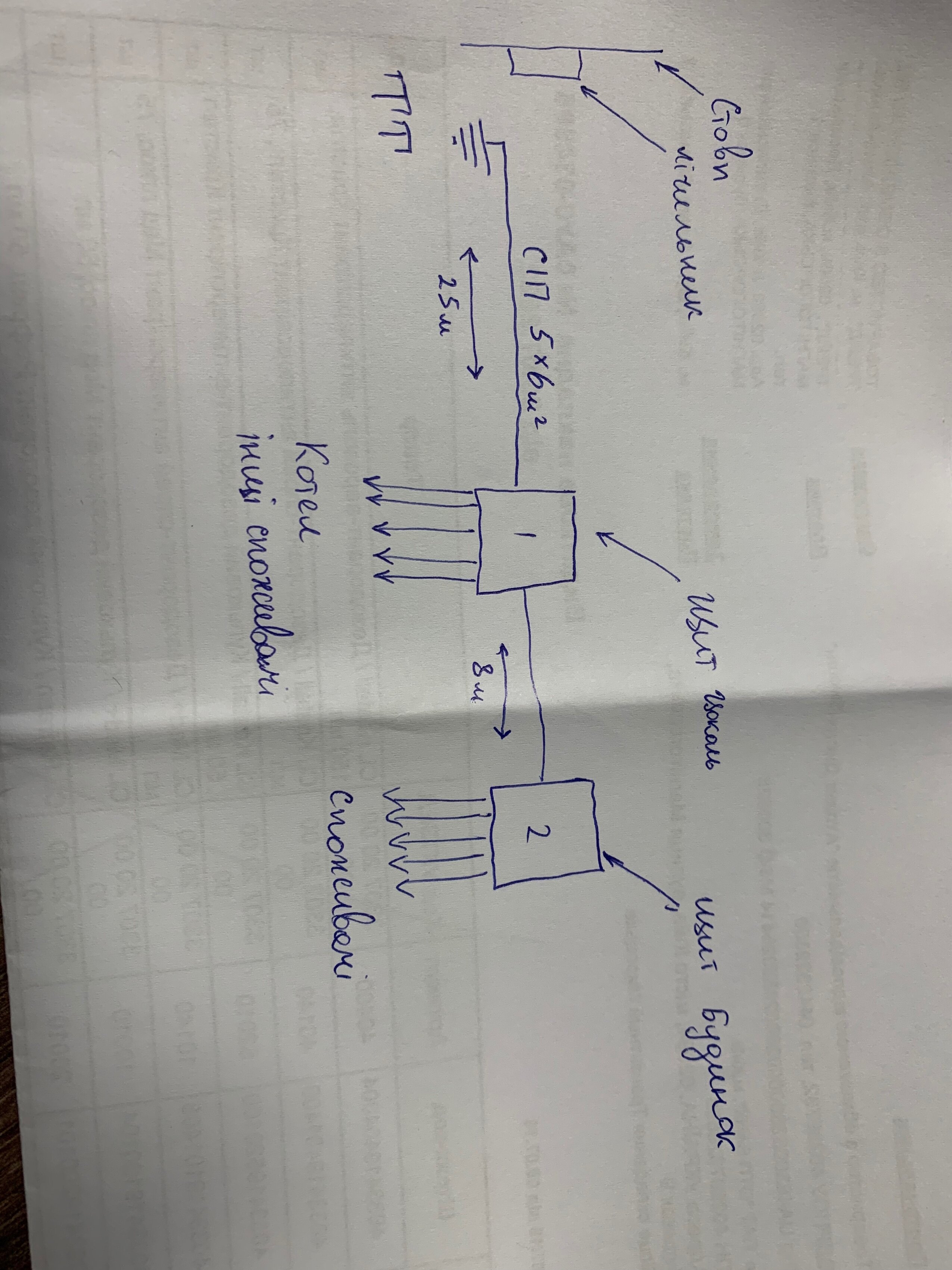

kovalenko Опубліковано: 4 серпня 2022 Поділитись Опубліковано: 4 серпня 2022 Добрий день. Підкажіть чи робоча схема заземлення: Від стовпа до першого щита (знаходиться в котельні, цокольному приміщені), далі до другого щита (знаходиться на першому поверсі). Посилання на коментар Поділитися на інших сайтах More sharing options...
Телесистемы Опубліковано: 4 серпня 2022 Поділитись Опубліковано: 4 серпня 2022 схема, мягко говоря, непонятная 1 Посилання на коментар Поділитися на інших сайтах More sharing options...
kovalenko Опубліковано: 4 серпня 2022 Поділитись Опубліковано: 4 серпня 2022 1 година тому, Телесистемы сказав: схема, мягко говоря, непонятная Попробую объяснить: Столб со счетчиком в 25-метрах от первого РЩ, который находится в цокольном помещении, в котельной. От столба кабель, медь 5*6мм‘ (3ф, ноль и земля) идут в цоколь к щиту 1. Там земля на шине, а от шины к котлу и прочим потребителям. Далее с щита 1 кабель 5*6 идет на щит 2, находящийся на первом этаже приблизительно в 8-метрах от щита в цоколе. В щите 2 земля приходит на шину ну и далее по потребителям. Вопрос - рабочая ли схема заземления? Абсолютно все потребители через узо или дифавтомат. Посилання на коментар Поділитися на інших сайтах More sharing options...
volomoto Опубліковано: 4 серпня 2022 Поділитись Опубліковано: 4 серпня 2022 6 хвилин тому, kovalenko сказав: Вопрос - рабочая ли схема заземления? Якщо біля лічильника на опорі не буде щита з розетками, то не обов'язково тягнути заземлення від лічильника до першого розподільчого щита. Робіть заземлення біля будинку і заводьте його прямо в перший РЩ. Тоді можна використати кабель 4*6, що буде трохи дешевше. 1 Посилання на коментар Поділитися на інших сайтах More sharing options...
