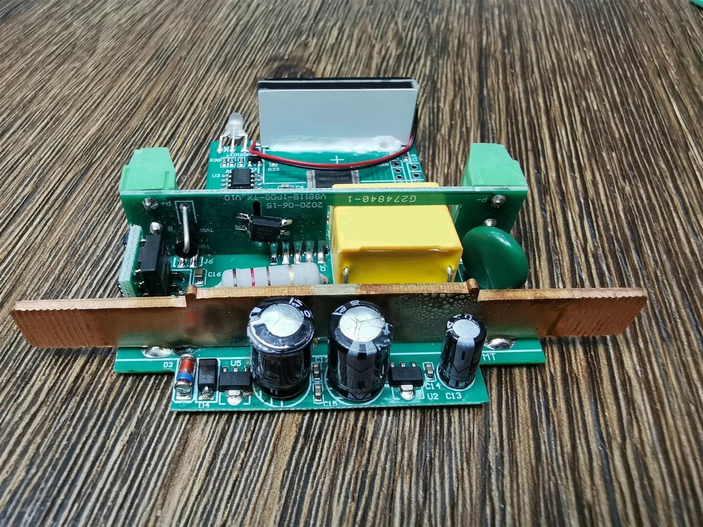

Я так понял, по вашим утверждениям, что если на счётчик подать одну фазу на L и подать другую фазу на N, то ничего с обмоткой катушки не будет?
Не нужно выдумывать то, чего нет в тексте и делать из этого далеко идущие выводы. Я всего лишь сказал, что: а) Трехфазному счетчику все равно, какие фазы в каком порядке поданы на фазные входы. При нарушении чередования фаз он будет об этом сигнализировать, но на учет это не влияет. б) Повторные заземления ВЛ на столбах не дадут возможности безнаказанно включить фазу на нулевой провод ТП при ремонте линии. Поэтому такого рода неисправность на ВЛ можно только построить умышленно, проложив (подвесив) линию с нарушением норм и проектов, без подключения заземляющих клемм на столбах (а они там точно были, иначе такой проект никто бы не согласовал и в эксплуатацию не принял). в) Однофазному и трехфазному счетчикам обрыв нуля ничем не угрожает, кроме нарушения учета. Это "расчетная" неисправность сети, которую прибор должен переносить без повреждения. Для индикации этой неисправности у всех приборов есть сигнализация, поскольку это связано с нарушением учета.
Неправильное подключение катушек старых механических дисковых счетчиков, разумеется, приведет к неисправности. Но это, повторяюсь, можно сделать только двумя способами и справедливо только для древних электромеханических дисковых счетчиков. Оба способа абсолютно дебильные, т.к. первый - это сразу подключать неправильно (редкий случай, ибо результат будет виден сразу), и второй (тоже идиотский) это подвешивать и собирать линию с нарушением норм и правил.
Другое дело, что при повреждениях зданий при обстрелах часто возникают повреждения в виде КЗ всех видов. У нас, в разбитых домах нашего СТ, были все случаи, и фазы просто лежащие на земле, и межфазные, и просто обрывы.
Ну и напоследок, последние лет 30 нет в счетчиках никаких катушек. АЦП измеряет падение напряжения на калиброванном шунте, а нулевой провод нужен ему только для питания схемы, он не транзитится через счетчик вообще. Заодно в некоторых схемах просто решается проблема распространенного воровства при помощи блокировки обмотки напряжения. Фото одной из разновидностей современного электронного однофазного счетчика приложено. Если такие счетчики собираются группами в РЩ, то перепутать нули сложно, т.к. нулевой провод туда подается только на 1 клемму тоненьким проводком, а фазные зажимаются на пластину с шунтом. При одиночном подключении здесь тоже технически возможно умышленно подать фазу на нулевой провод, но для этого нужно фазу подать на заземляющую сборку щита, а это уже крайняя степень идиотизма.

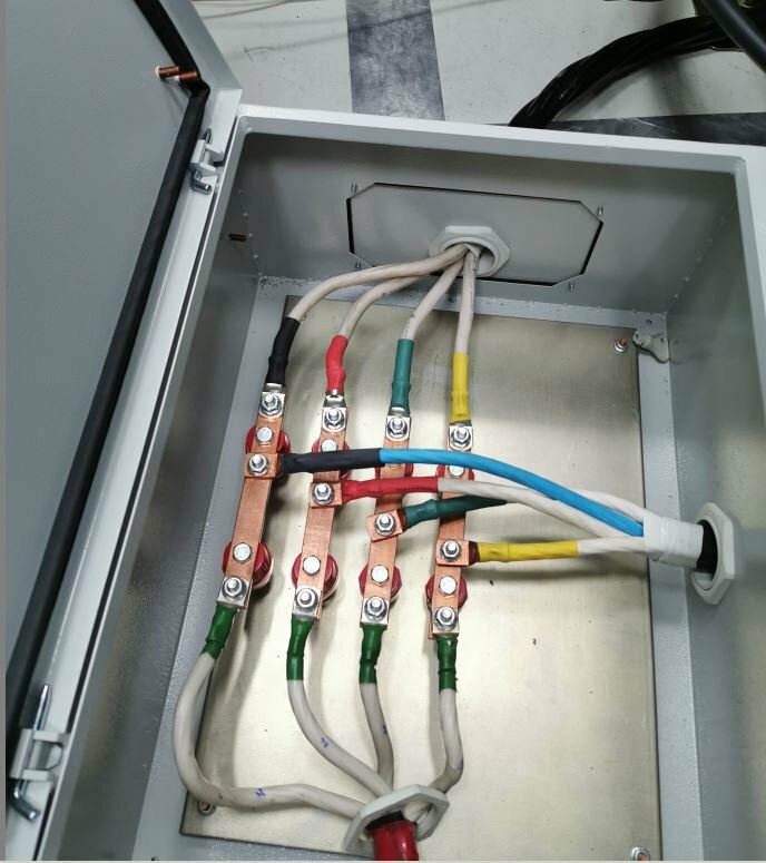

До Вашого коментаря додаю наглядний приклад легкої можливості переплутати що завгодно при ремонті кабелю. Було терміного потрібно зробити відгалуження, довелось зробити нестандартний ящик, і тут чітко видно, чому при ремонті кабелюCablo.thumb.JPG.7409c6f090a0d97fed3ef6ec62b9c6ff.JPG можливо дуже легко переплутати що завгодно.
Восстанавливал на Миле отгоревший ввод - после орков сгорел счетчик, щит с отводными автоматами на три дома.  Отводы на дома сделаны СИПом. Который зарыт в землю. Без ничего (гофры и прочего). Притом меня сразу предупредили: "у нас ноль на СИПах - красного цвета".
Ну красного так нате вам красный..... мне не жалко. Но какая то же сволочь им это изначально сделала......

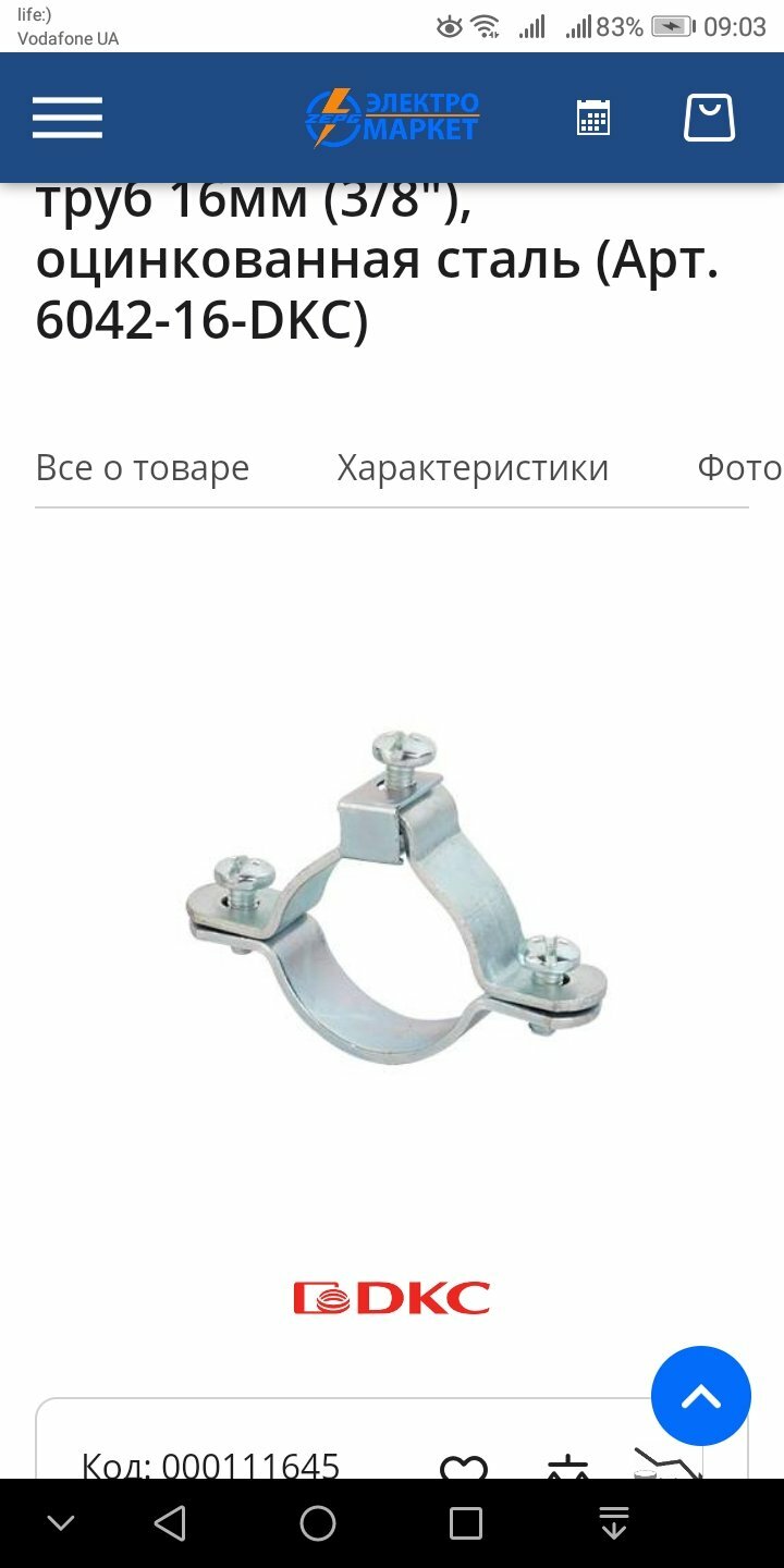

Как правильно исполнить подключение брони кабеля на землю?
Кабельна броня це декілька металевих стрічок, обвитих тавколо струмопровідних жил. Розкручуєте ці стрічки, складуєте разом, засверлюєте отвори, і під'єднуєте до шини заземлення за допомогою болтового з'єднання.

Ізолювати не потріьно.
Так, є. Хомут заземлення для труб, наприклад.
11 часов назад, delic сказал:
Але має ж бути якась фурнітура для цього діла. Не вірю, що цей момент в електриці пропустили
наприклад, таке zepg.com.ua/ua/zazemlenie-dlja-bronirovannogo-kabelja-kp-dlja-koncevoj-mufty/?gclid=Cj0KCQjwwJuVBhCAARIsAOPwGATFSjOLZOKP7cv9ErYvJXump73cGMpzQJr5oTQCtfF3hYdgurvga0gaAllYEALw_wcB
