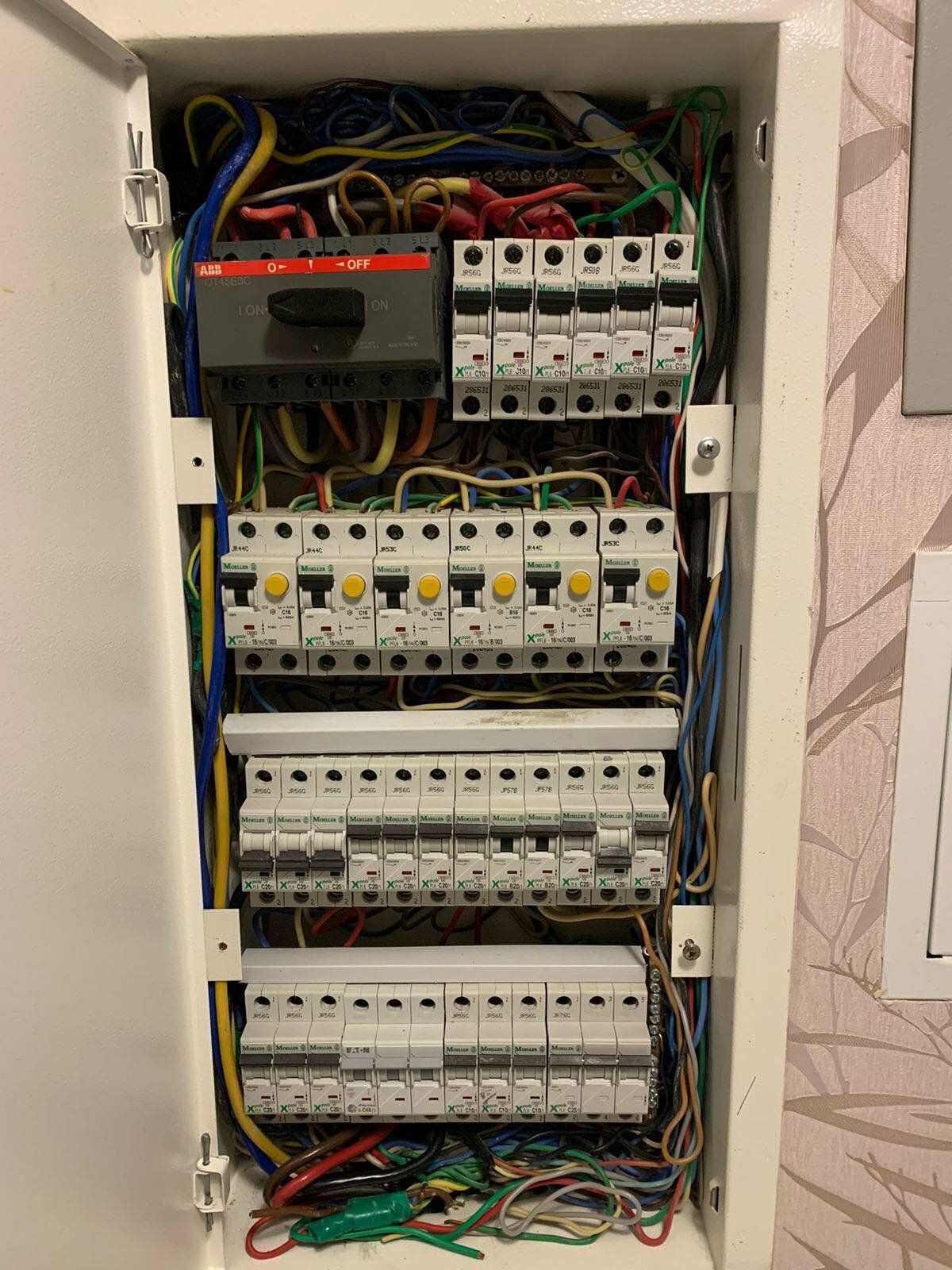

Energon Опубліковано: 14 лютого 2022 Поділитись Опубліковано: 14 лютого 2022 3 минуты назад, iiigolkin сказал: Нет, расширять диапазон не хочу — опасаюсь что при такой ситуации станет еще хуже со временем. И запаса по напряжению останется мизер. Можно было бы попробовать, но как бы там чего похуже не случилось из-за такой ситуации. Вплоть до возгорания где-то до стаба, не хотелось бы. Так і правильно Ви думаєте. Їм би для початку власника подати заявку в РЕС чи керуючу компанію потрібно. То не нормальна напруга. Хай шукають,що до чого там. 1 Посилання на коментар Поділитися на інших сайтах More sharing options...
iiigolkin Опубліковано: 14 лютого 2022 Поділитись Опубліковано: 14 лютого 2022 4 минуты назад, Energon сказал: Так і правильно Ви думаєте. Їм би для початку власника подати заявку в РЕС чи керуючу компанію потрібно. То не нормальна напруга. Хай шукають,що до чого там. Так и ответил. Отказал пока что в установке. Пусть хотя бы до 300 В доведут напряжение по всем фазам. А так я даже на остальные две фазы сомневаюсь ставить — може там какая-то с нулем непонятная катавасия. Посилання на коментар Поділитися на інших сайтах More sharing options...

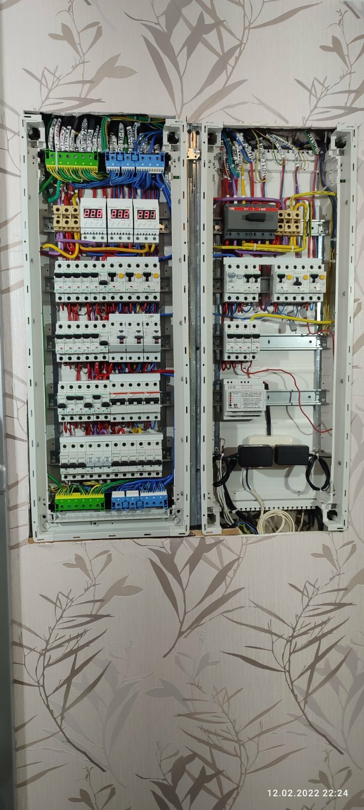

Vladdi Опубліковано: 14 лютого 2022 Поділитись Опубліковано: 14 лютого 2022 Прикольно, если Зубры включены между фазным и нулевым проводом, то откуда там такие напряжения? Это явно аварийные режимы. Нулевой провод там вообще есть (в смысле "живой")? Так и до беды недалеко... Посилання на коментар Поділитися на інших сайтах More sharing options...
laritus Опубліковано: 14 лютого 2022 Поділитись Опубліковано: 14 лютого 2022 1 час назад, iiigolkin сказал: С таким кто-то сталкивался? Клиент просит стабилизаторы поставить, а ситуация явно аварийная. я сталкивался. Позвонил в РЕС - аварийка выехала (на следующий день) и зафиксировала актом привышение напряжения, через месяц заменили трансформатор проблема переодически появляется, но очень редко когда соседи сварочный аппарат включают (реле напряжения как сумашедшее показывает завышенные значения, но лишь пару минут). Странный у вас заказчик, главное поставил реле напряжения и установил их порог срабатывания таким, чтобы они не защищали технику (зачем такое делать?!? Ведь смысл реле напряжения - это как раз отсекать напряжение вне диапазона 230 +/- 10 % В). Это еще удивительно как у этого человека техника работает (и освещение). Посилання на коментар Поділитися на інших сайтах More sharing options...

Vladdi Опубліковано: 14 лютого 2022 Поділитись Опубліковано: 14 лютого 2022 16 минут назад, laritus сказал: Это еще удивительно как у этого человека техника работает (и освещение). Я даже не решился спросить об этом, ибо такого безумия просто не ожидал... 1 Посилання на коментар Поділитися на інших сайтах More sharing options...

iiigolkin Опубліковано: 14 лютого 2022 Поділитись Опубліковано: 14 лютого 2022 2 часа назад, Vladdi сказал: Прикольно, если Зубры включены между фазным и нулевым проводом, то откуда там такие напряжения? Это явно аварийные режимы. Нулевой провод там вообще есть (в смысле "живой")? Так и до беды недалеко... Проблема в том, что нету просевших фаз, а все три завышены. Из-за нуля такого бы не было. 1 Посилання на коментар Поділитися на інших сайтах More sharing options...
iiigolkin Опубліковано: 14 лютого 2022 Поділитись Опубліковано: 14 лютого 2022 1 час назад, laritus сказал: я сталкивался. Позвонил в РЕС - аварийка выехала (на следующий день) и зафиксировала актом привышение напряжения, через месяц заменили трансформатор проблема переодически появляется, но очень редко когда соседи сварочный аппарат включают (реле напряжения как сумашедшее показывает завышенные значения, но лишь пару минут). Странный у вас заказчик, главное поставил реле напряжения и установил их порог срабатывания таким, чтобы они не защищали технику (зачем такое делать?!? Ведь смысл реле напряжения - это как раз отсекать напряжение вне диапазона 230 +/- 10 % В). Это еще удивительно как у этого человека техника работает (и освещение). Ну, бывают и более странные ситуации, но вот именно с таким не сталкивался. Думал, може у кого было точно такое, чтоб электрикам подсказать что и где искать. Сам такого еще не видел. Посилання на коментар Поділитися на інших сайтах More sharing options...
MaksymS Опубліковано: 14 лютого 2022 Поділитись Опубліковано: 14 лютого 2022 Может щиток подключал электрик из вокзала? В смысле не железнодорожник, а ищущий работу лубую за деньги. И подключил РН между фазами? 1 Посилання на коментар Поділитися на інших сайтах More sharing options...
iiigolkin Опубліковано: 14 лютого 2022 Поділитись Опубліковано: 14 лютого 2022 Только что, MaksymS сказал: Может щиток подключал электрик из вокзала? В смысле не железнодорожник, а ищущий работу лубую за деньги. И подключил РН между фазами? О, неправильное подключение РН — это идея. Сейчас отпишу ему. Посилання на коментар Поділитися на інших сайтах More sharing options...

igor_d70 Опубліковано: 14 лютого 2022 Поділитись Опубліковано: 14 лютого 2022 1 час назад, MaksymS сказал: Может щиток подключал электрик из вокзала? В смысле не железнодорожник, а ищущий работу лубую за деньги. И подключил РН между фазами? Если так то в одном из реле вместо фазы должен быть заведен ноль Посилання на коментар Поділитися на інших сайтах More sharing options...
