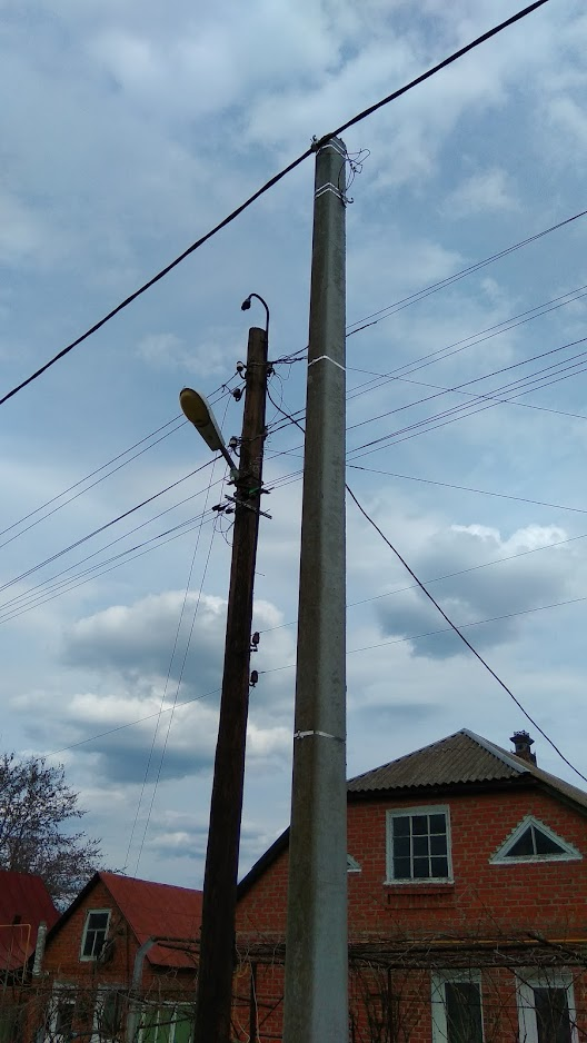

Tamburello Опубліковано: 4 лютого 2022 Поділитись Опубліковано: 4 лютого 2022 (змінено) 7 минут назад, Enot123h сказал: РЭС обычно не дает заземлить ноль до счетчика, а если заземлить после, не будет ли счетчик считать мне деньги если столбовое заземление не будет справляться с перекосом и часть тока будет уходить в моё личное заземление? Наверное при невозможности разделить 0 и землю до счетчика лучше делать ТТ? Что значит, "РЭС обычно" у меня РЭС заземляет ноль на КАЖДОМ столбе, где они делают клиентский отвод. В другом районе другой РЭС сделал так же. когда поменял люминь на СИП - на каждом столбе с клиентским отводом сверху магистральный ноль соединён с землей. Змінено 4 лютого 2022 користувачем Tamburello 1 Посилання на коментар Поділитися на інших сайтах More sharing options...

Shturman1 Опубліковано: 4 лютого 2022 Поділитись Опубліковано: 4 лютого 2022 3 минуты назад, Tamburello сказал: Что значит, "РЭС обычно" у меня РЭС заземляет ноль на КАЖДОМ столбе, где они делают клиентский отвод. Виходить, якщо на кожній опорі є відгалуження до абонента то і повторні заземлення будуть на кожній опорі? В нас повторні заземлення виконують згідно ПУЕ через кожні 100 м лінії. Заземляти нуль на кожній опорі з вводом ИМХО це вже параноя Посилання на коментар Поділитися на інших сайтах More sharing options...

Tamburello Опубліковано: 4 лютого 2022 Поділитись Опубліковано: 4 лютого 2022 9 минут назад, Shturman1 сказал: Виходить, якщо на кожній опорі є відгалуження до абонента то і повторні заземлення будуть на кожній опорі? В нас повторні заземлення виконують згідно ПУЕ через кожні 100 м лінії. Заземляти нуль на кожній опорі з вводом ИМХО це вже параноя на каждой опоре не особо получится. как правило между дворовыми отводами два пролета. ну вот как есть. Посилання на коментар Поділитися на інших сайтах More sharing options...

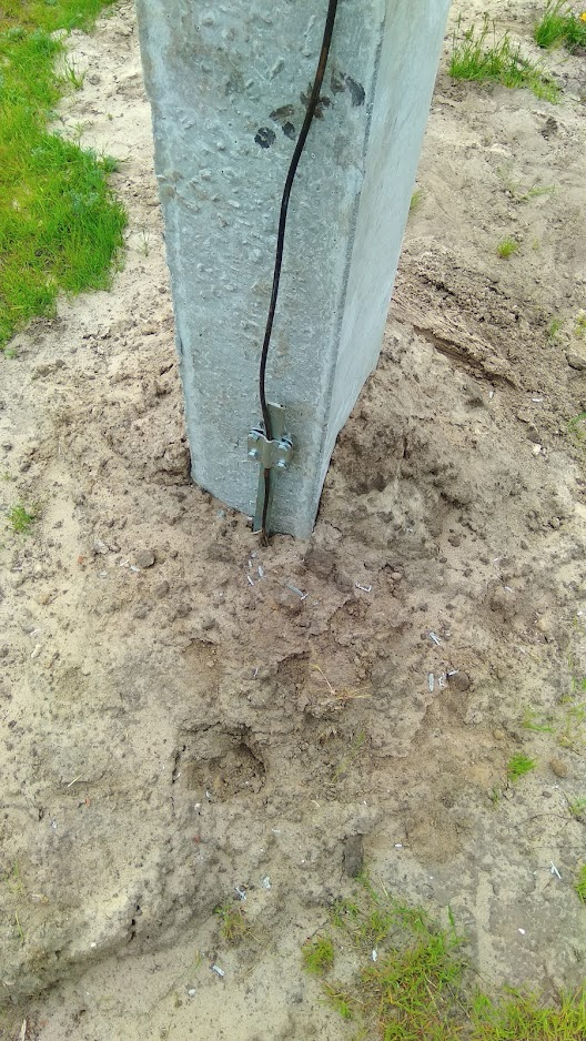

Shturman1 Опубліковано: 4 лютого 2022 Поділитись Опубліковано: 4 лютого 2022 хіба на тій опорі з фото є повторне заземлення нуля? Не бачу проколюючого затискача. Може фото просто так зроблено що там його не видно Посилання на коментар Поділитися на інших сайтах More sharing options...
Vikctor Опубліковано: 4 лютого 2022 Поділитись Опубліковано: 4 лютого 2022 4 минуты назад, Shturman1 сказал: хіба на тій опорі з фото є повторне заземлення нуля? Не бачу проколюючого затискача. Може фото просто так зроблено що там його не видно Полагаете просто для красоты какая-то железяка в землю уходит? Посилання на коментар Поділитися на інших сайтах More sharing options...

Shturman1 Опубліковано: 4 лютого 2022 Поділитись Опубліковано: 4 лютого 2022 2 минуты назад, Vikctor сказал: Полагаете просто для красоты какая-то железяка в землю уходит? Я сказав те що бачу. А на фото я бачу тільки з'єднані між собою металоконструкції і цей спуск по опорі заземляє ці металоконструкції. Посилання на коментар Поділитися на інших сайтах More sharing options...
Tamburello Опубліковано: 4 лютого 2022 Поділитись Опубліковано: 4 лютого 2022 18 минут назад, Shturman1 сказал: хіба на тій опорі з фото є повторне заземлення нуля? Не бачу проколюючого затискача. Може фото просто так зроблено що там його не видно фото зажима по понятной причине нет. но можно поверить на слово. Посилання на коментар Поділитися на інших сайтах More sharing options...
