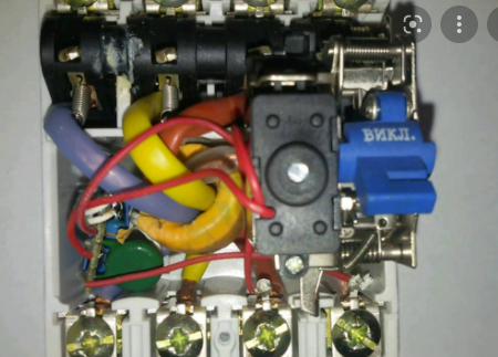

volomoto Опубліковано: 9 грудня 2021 Поділитись Опубліковано: 9 грудня 2021 23 хвилини тому, standov сказав: А чем он хитрый? ) Просто в него заведены все фазы и ноль одновременно, если векторная сумма всего меньше уставки то и хорошо, больше - погнали. В этом и проблема трёхфазных УЗО, может быть условно утечка в разных фазах приличная а в сумме меньше уставки От тим і хитрий, що математично все просто, але треба правильно намотати, щоб вийшов саме векторний сумматор Посилання на коментар Поділитися на інших сайтах More sharing options...
standov Опубліковано: 9 грудня 2021 Поділитись Опубліковано: 9 грудня 2021 2 минуты назад, volomoto сказал: От тим і хитрий, що математично все просто, але треба правильно намотати, щоб вийшов саме векторний сумматор кого куда намотать? о_О он векторный сумматор по определению, все что требуется в токовое кольцо правильной сторой вставить аж 4 провода, ну пусть сделать пару витков ими, задача явно не тянет на ракетные технологии и *ничем* не отличается от такого-же "векторного сумматора" в однофазном узо ) Посилання на коментар Поділитися на інших сайтах More sharing options...
standov Опубліковано: 9 грудня 2021 Поділитись Опубліковано: 9 грудня 2021 6 минут назад, volomoto сказал: саме векторний сумматор вот он ваш ракетный векторный сумматор 😉 1 Посилання на коментар Поділитися на інших сайтах More sharing options...

Vanski Опубліковано: 11 грудня 2021 Поділитись Опубліковано: 11 грудня 2021 В 09.12.2021 в 09:44, volomoto сказал: Навантаження, яке може однаково навантажувати всі фази одночасно Ви будете здивовані, але такого навантаження не існує. Теоретично можливо, звичайно, але тільки за наявності ідеального джерела трифазної напруги та еталонного трифазного навантаження здобути однакові струми по фазам. Немає в світі трифазних електродвигунів, симетричних до трьох сотих ампера на фазу і не дивлячись на це, геометрична сума струмів буде дорівнювати нулю при відсутності струму витоку за любих типів підключення. Посилання на коментар Поділитися на інших сайтах More sharing options...
Vanski Опубліковано: 11 грудня 2021 Поділитись Опубліковано: 11 грудня 2021 В 09.12.2021 в 08:44, volomoto сказал: Буде струм витоку, але не на землю, а на іншу фазу Тоді це буде вже не струм витоку Посилання на коментар Поділитися на інших сайтах More sharing options...

volomoto Опубліковано: 12 грудня 2021 Поділитись Опубліковано: 12 грудня 2021 11.12.2021 в 03:55, Vanski сказав: Тоді це буде вже не струм витоку В системі, де міжфазне навантаження не передбачене, це є струмом витоку. Посилання на коментар Поділитися на інших сайтах More sharing options...
volomoto Опубліковано: 12 грудня 2021 Поділитись Опубліковано: 12 грудня 2021 11.12.2021 в 03:48, Vanski сказав: Немає в світі трифазних електродвигунів, симетричних до трьох сотих ампера на фазу і не дивлячись на це, геометрична сума струмів буде дорівнювати нулю при відсутності струму витоку за любих типів підключення. Струм витоку для різних типів підключень вимірюється по-різному, і основна різниця якраз в тому, чи береться до уваги нуль, чи ні. Є фазне навантаження, а є лінійне, і заходи безпеки для них відрізняються. Не можна до побутового 4-полюсного ПЗВ підключати двигун трикутником, бо воно буде постійно вибивати. В будинку за нормами може бути тільки лінійне навантаження і норми кажуть використовувати ПЗВ, яке сумує чотири вектори: 3 фази і нуль. Якщо є навантаження тільки на одній фазі, то однаковий струм має проходити через фазу і через нуль — геометрична сума рівна нулю і ПЗВ не вибиває. Якщо з'єднати цю фазу з іншою через потужний резистор на 2000 Ом, то ПЗВ виб'є, при цьому витоку нема (згідно вашої термінології), але є файзний струм, який робить геметричну суму Іф1+Іф2+Інуль більшою нуля. У випадку зірки при обриві нуля векторна сума буде рівною нулю тільки якщо Іф1=Іф2=Іф3, а такого ніколи не буває, тому ПЗВ виб'є. Точно така ж ситуація буде, якщо підключити щось трикутником, бо там нуль умисно "обірваний". Посилання на коментар Поділитися на інших сайтах More sharing options...
igor_d70 Опубліковано: 12 грудня 2021 Поділитись Опубліковано: 12 грудня 2021 2 часа назад, volomoto сказал: Струм витоку для різних типів підключень вимірюється по-різному, і основна різниця якраз в тому, чи береться до уваги нуль, чи ні. Є фазне навантаження, а є лінійне, і заходи безпеки для них відрізняються. Не можна до побутового 4-полюсного ПЗВ підключати двигун трикутником, бо воно буде постійно вибивати. В будинку за нормами може бути тільки лінійне навантаження і норми кажуть використовувати ПЗВ, яке сумує чотири вектори: 3 фази і нуль. Якщо є навантаження тільки на одній фазі, то однаковий струм має проходити через фазу і через нуль — геометрична сума рівна нулю і ПЗВ не вибиває. Якщо з'єднати цю фазу з іншою через потужний резистор на 2000 Ом, то ПЗВ виб'є, при цьому витоку нема (згідно вашої термінології), але є файзний струм, який робить геметричну суму Іф1+Іф2+Інуль більшою нуля. У випадку зірки при обриві нуля векторна сума буде рівною нулю тільки якщо Іф1=Іф2=Іф3, а такого ніколи не буває, тому ПЗВ виб'є. Точно така ж ситуація буде, якщо підключити щось трикутником, бо там нуль умисно "обірваний". Ничего не могу сказать по теоретической часть, не настолько электрик, но. У меня стоит УЗО в щитке с которого, в том числе, идет и трехфазная розетка в которую я включал асинхронный двигатель который сдуру подключил треугольником. За пять минут работы движок сгорел, но УЗО не выбивало. 1 Посилання на коментар Поділитися на інших сайтах More sharing options...
MaksymS Опубліковано: 12 грудня 2021 Поділитись Опубліковано: 12 грудня 2021 А почему должно было выбивать? Если не было утечки-то? А включение звездой в общем-то одно из стандартных подключений трехфазной нагрузки - с чего бы на такое УЗО срабатывать? 1 Посилання на коментар Поділитися на інших сайтах More sharing options...
Shturman1 Опубліковано: 12 грудня 2021 Поділитись Опубліковано: 12 грудня 2021 4 часа назад, volomoto сказал: Не можна до побутового 4-полюсного ПЗВ підключати двигун трикутником, бо воно буде постійно вибивати та не буде воно вибивати. Умовою спрацювання ПЗВ є виключно наявність струму витоку і ніяким чином на це не впливає схема включення споживача. Не плутайте людей 4 Посилання на коментар Поділитися на інших сайтах More sharing options...
standov Опубліковано: 13 грудня 2021 Поділитись Опубліковано: 13 грудня 2021 В 12.12.2021 в 14:47, volomoto сказал: Є фазне навантаження, а є лінійне, і заходи безпеки для них відрізняються. Не можна до побутового 4-полюсного ПЗВ підключати двигун трикутником, бо воно буде постійно вибивати я тут выше приводил принципиальную схему 4х фазного УЗО и фактическую реализацию на вскрытии. Если в ТТ заведены все 4 проводника (а иначе быть в исправном не УЗО не должно) то ему абсолютно монописуально что происходит и как в них распределяется или нет ток, до тех пор пока ток не начинает "утекать" куда-то мимо этих 4х проводов, если этого не происходит то включайте хоть звездой хоть полумесяцем, оно будет считать что все ок, а вот двиглу у которого, например, перепутаны фазы местами конечно не монописуально. Историю с наводкой и ложном срабатывании оставляем за скобками. 1 Посилання на коментар Поділитися на інших сайтах More sharing options...
