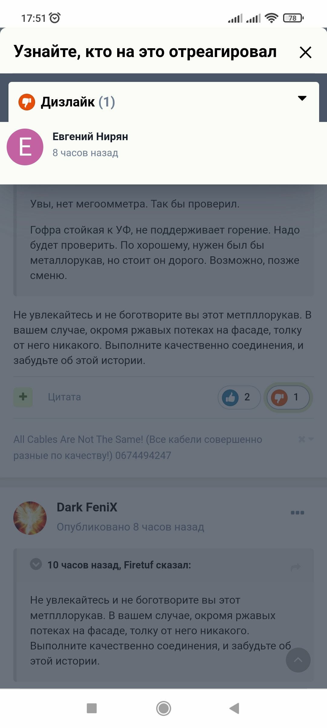

Firetuf Опубліковано: 8 грудня 2021 Поділитись Опубліковано: 8 грудня 2021 1 час назад, MaksymS сказал: Оцинкованная толстостенная труба очень даже может быть на всю жизнь . Вопрос не по теме. Но в этой теме. Это маниьяк и ли ипанутый долибоб? Мне, честно, глубоко фиолетово, или как говорил один из модернатонов, монепенисуально, но зачем оно вносит сум в ряды слушателей? Изыди, чорт! 3 1 Посилання на коментар Поділитися на інших сайтах More sharing options...
MaksymS Опубліковано: 8 грудня 2021 Поділитись Опубліковано: 8 грудня 2021 Ой, не обращайте внимания. Медицина там бессильна. 2 1 1 Посилання на коментар Поділитися на інших сайтах More sharing options...
outdoor24 Опубліковано: 8 грудня 2021 Поділитись Опубліковано: 8 грудня 2021 1 хвилину тому, Firetuf сказав: Это маниьяк и ли ипанутый долибоб? не звертайте уваги, це просто побічні явища вашої популярності- у вас є персональний хейтер🤣 в мене теж таке завелося, це мабуть загострення осінньо-зимове 1 1 1 1 Посилання на коментар Поділитися на інших сайтах More sharing options...
