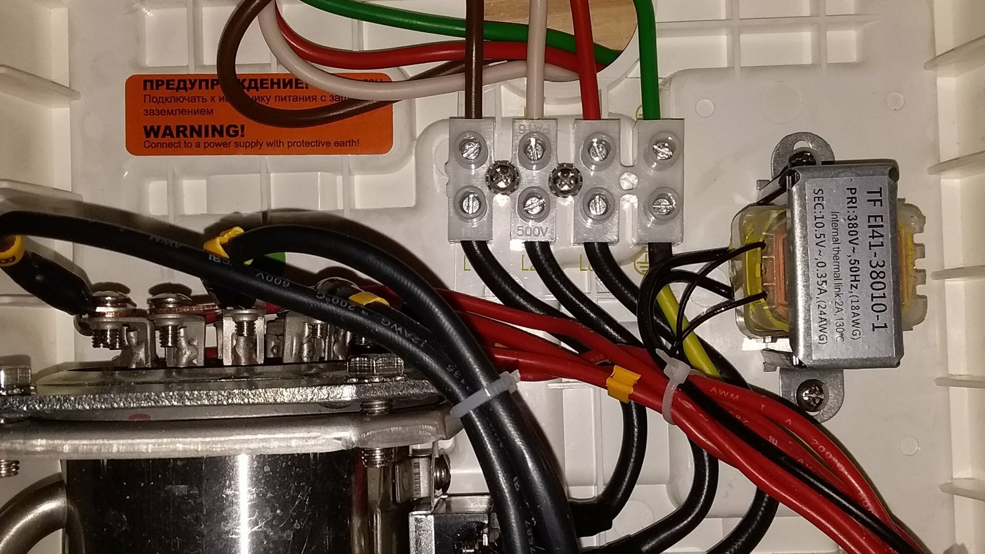

Вот вам бытовой водонагреватель для ознакомления. 3Ф и земля, нейтрали нет вообще. Электроника питается от 380В.

и бойлер наверное тоже состоит из 3-х тенов - drazice.co.ua/ua/product/drazice-tpk-210-12-5-9kw/
тогда варик 3 реле на каждую фазу наверное самый оптимальный
Я варочных 3Ф никогда не видел, все они 2Ф.
У вас по ссылке написано, что тен на 380В, т.е. он 3Ф и 3 реле на каждой фазе ему не подойдут.

7 часов назад, aleksey02 сказал:
А кто писал про водонагреватель?
Тен бойлера (дражице уж точно) на 380В состоит из трёх однофазных тегов.
