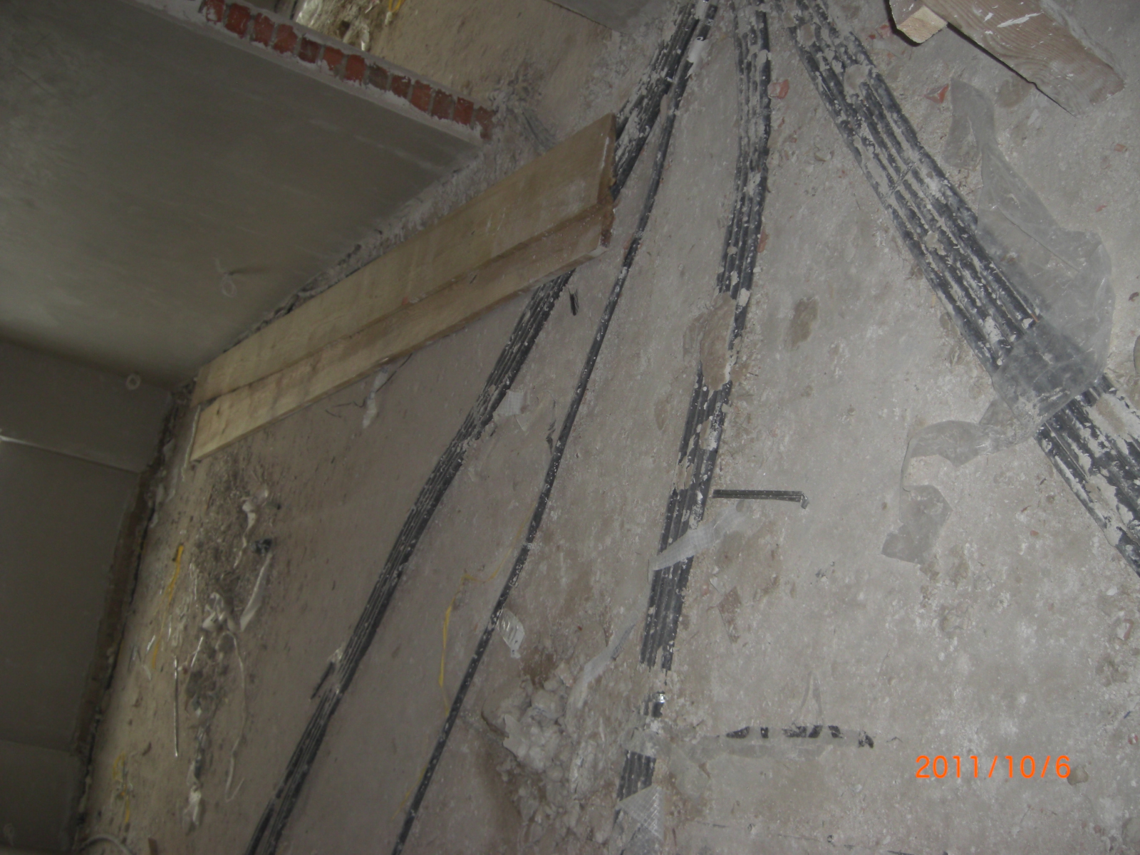

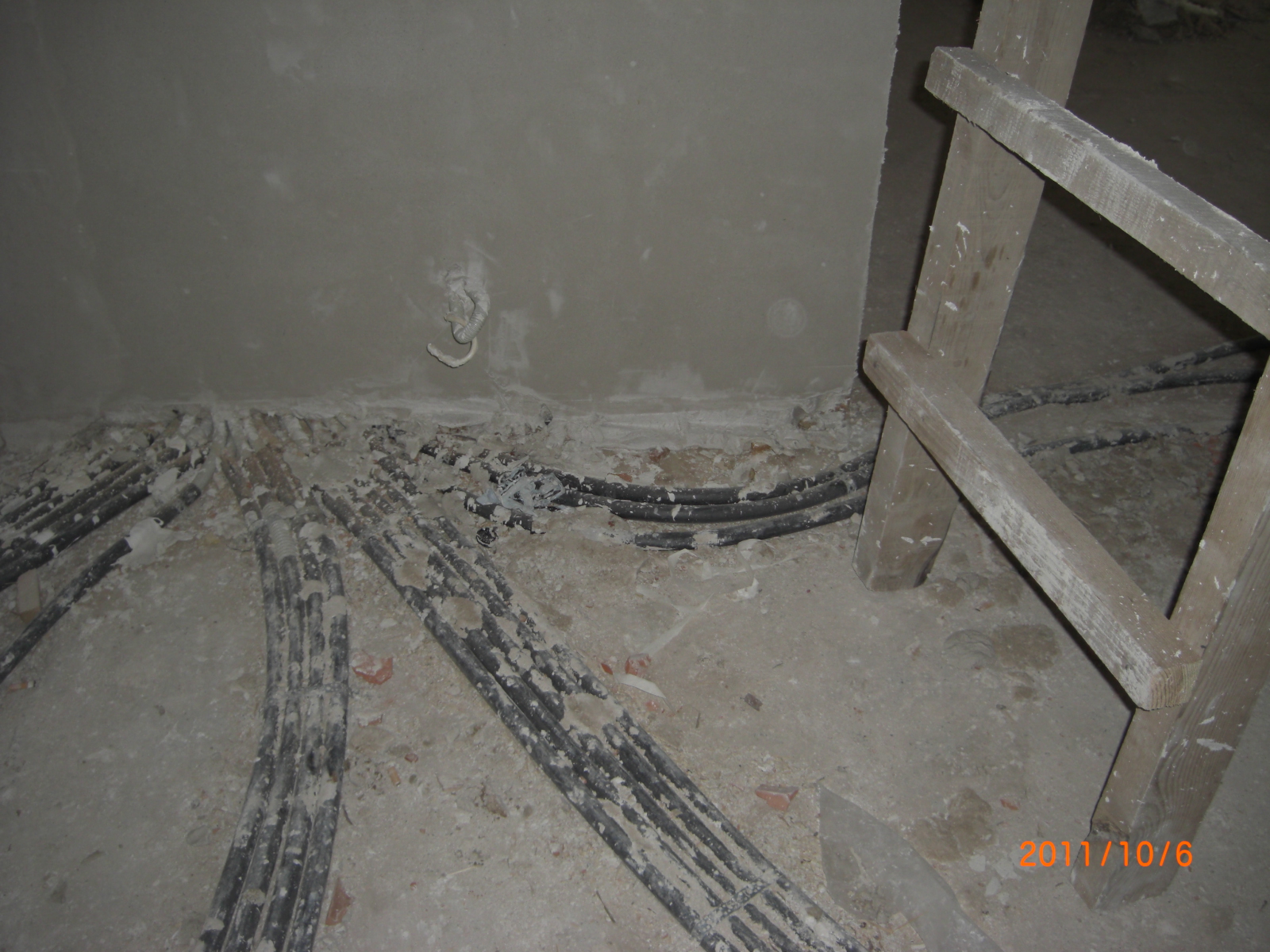

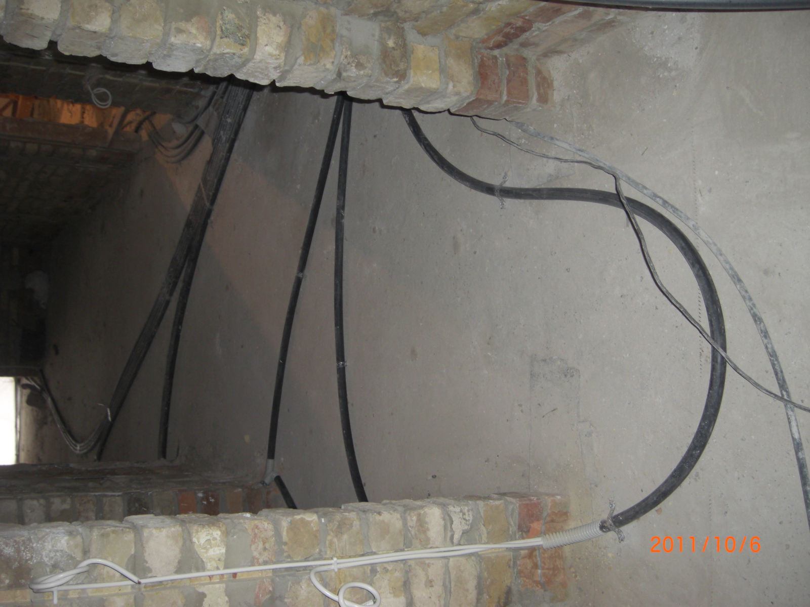

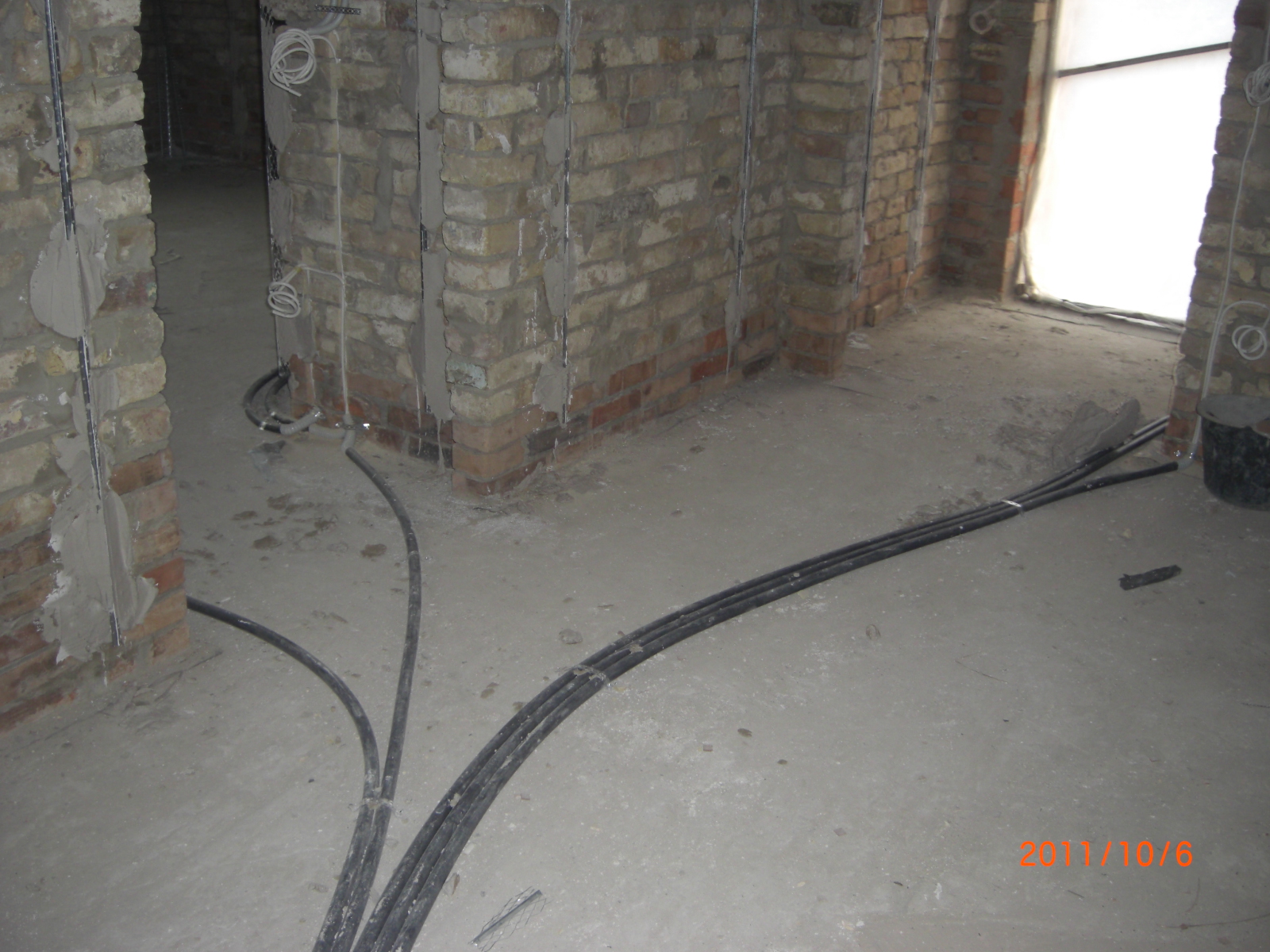

Листик Опубліковано: 30 листопада 2012 Поділитись Опубліковано: 30 листопада 2012 Разводку по моему дому электрики сделали давно и я был вроде как доволен качеством (это не касается цены!), потому как делал ее очень именитый на форуме мастер. Но тут на днях листая форум наткнулся на утверждения, что согласно нормам проводка по полу: а) НЕ может быть диагональной; б) НЕ может проходить через проемы дверей. Вот тут фотки какие никакие и пригодились: Прошу, развейте мои сомнения - правильно ли выполнена у меня разводка?? Заранее благодарен Посилання на коментар Поділитися на інших сайтах More sharing options...
sanykrimea Опубліковано: 30 листопада 2012 Автор Поділитись Опубліковано: 30 листопада 2012 Листик писав: ...листая форум наткнулся на утверждения, что согласно нормам проводка по полу: а) НЕ может быть диагональной; б) НЕ может проходить через проемы дверей. Покажите эти утверждения. "Неладно что-то в Датском королевстве" (с). а) может; б) может. 2 Посилання на коментар Поділитися на інших сайтах More sharing options...
Слава Щ. Опубліковано: 30 листопада 2012 Поділитись Опубліковано: 30 листопада 2012 (змінено) Листик писав: Прошу, развейте мои сомнения - правильно ли выполнена у меня разводка?? Не парьтесь, только фотографировать надо было с приложенной рулеткой, что бы потом в эти трубы гвозди-дюбеля не колотить. Змінено 30 листопада 2012 користувачем Слава Щ. 1 Посилання на коментар Поділитися на інших сайтах More sharing options...
Шарманщик Опубліковано: 30 листопада 2012 Поділитись Опубліковано: 30 листопада 2012 Листик писав: на днях листая форум наткнулся на утверждения, что согласно нормам проводка по полу: а) НЕ может быть диагональной; б) НЕ может проходить через проемы дверей. Сдаётся мне, что знаю я того офигительного спеца, кто сию бредятину лоббировал.... :D Добавлено через 2 минуты [quote="sanykrimea;1922255" а) может; б) может. Может...... не может.... "....устроили тут ромашка..."(с) 1 Посилання на коментар Поділитися на інших сайтах More sharing options...
areti Опубліковано: 30 листопада 2012 Поділитись Опубліковано: 30 листопада 2012 OuldMan писав: Я бы на это не рассчитывал. Существует несколько разных схем подачи отопления. У себя в квартире я заменил стояки отопления (это подача) на металлопластик. Теоретически кто выше меня могут иметь "заемлённые" трубы по обратке, которая идёт не через квартиры. Но если кто-то ещё заменил трубы отопления, то те, кто между нами, и от обратки отрезаны. Ещё пример. Над офисом находится техэтаж. Выше идут жилые этажи. Все стояки идут через техэтаж и все как на ладони. Многие жильцы меняют трубы. Для красивости врезаются на техэтаже. Посмотрел я на этот зверинец. Кто во что горазд. Где пластик, где, стабилизированный пластик, где металопластик (разных систем), кто-то чёрную трубу оставил (а может просто не догадался с техэтажа врезаться). Лучше найдите электрика, обслуживающего дом и поговорите с ним. Может на щитке, что на площадке, есть заземление - оттуда возьмите и затяните в квартиру. Согласен с Вашими рассуждениями. Для себя вижу в этом случае несколько вариантов действий: 1. пройтись по соседям (по стояку) и удостовериться в том, что никто не прерывал "цепь". 2.протянуть "землю" к интересующей меня розетке от единственно существующей в квартире розетки с заземлением (есть такая, писал в самом начале) Кстати, кто подскажет, а как практически удостовериться, что эта "земля" рабочая? Тянуть провод аж со щитка на площадке как-то влом... Посилання на коментар Поділитися на інших сайтах More sharing options...
sanykrimea Опубліковано: 30 листопада 2012 Автор Поділитись Опубліковано: 30 листопада 2012 Шарманщик писав: Может...... не может.... "....устроили тут ромашка..."(с) Ежели в лифте написано шо " Ленка ...ять" - надо дописывать подробно почему она не "..ять"? Любой честный человек ограничится надписью " Ленка - не ...ять", а не будет конкретизировать особые случаи в коих она может быть "...ять" Посилання на коментар Поділитися на інших сайтах More sharing options...
Листик Опубліковано: 1 грудня 2012 Поділитись Опубліковано: 1 грудня 2012 sanykrimea писав: Покажите эти утверждения. "Неладно что-то в Датском королевстве" (с). а) может; б) может. Большое спасибо. Успокоили. Ссылку не покажу - там и так темка остарая, зафлудят сразу нафиг. Мне предостаточно ваших слов. А че электрики вообще не спят?? В час ночи на посты отвечают... Добавлено через 7 минут Ну и тогда извините задам еще один совсем наверно глупый вопрос касательно "заменяемости проводки" - надо иль нет в моем случае? Посилання на коментар Поділитися на інших сайтах More sharing options...
sanykrimea Опубліковано: 1 грудня 2012 Автор Поділитись Опубліковано: 1 грудня 2012 Листик писав: вопрос касательно "заменяемости проводки" - надо иль нет в моем случае? Проводка может быть несменяемой только в обоснованных случаях - например, если она проложена по ж/б стенам (невозможно сделать штробу достаточной глубины). В Вашем случае она должна быть (похоже и есть) сменяемой Посилання на коментар Поділитися на інших сайтах More sharing options...
Energon Опубліковано: 1 грудня 2012 Поділитись Опубліковано: 1 грудня 2012 Листик писав: НЕ может проходить через проемы дверей. ну тут разве что проблемы могут возникнуть, когда например двери установить - могут дюбеля в пол загнать или к примеру потребуеться порог закрепить тоже дюбелями к полу. Посилання на коментар Поділитися на інших сайтах More sharing options...
