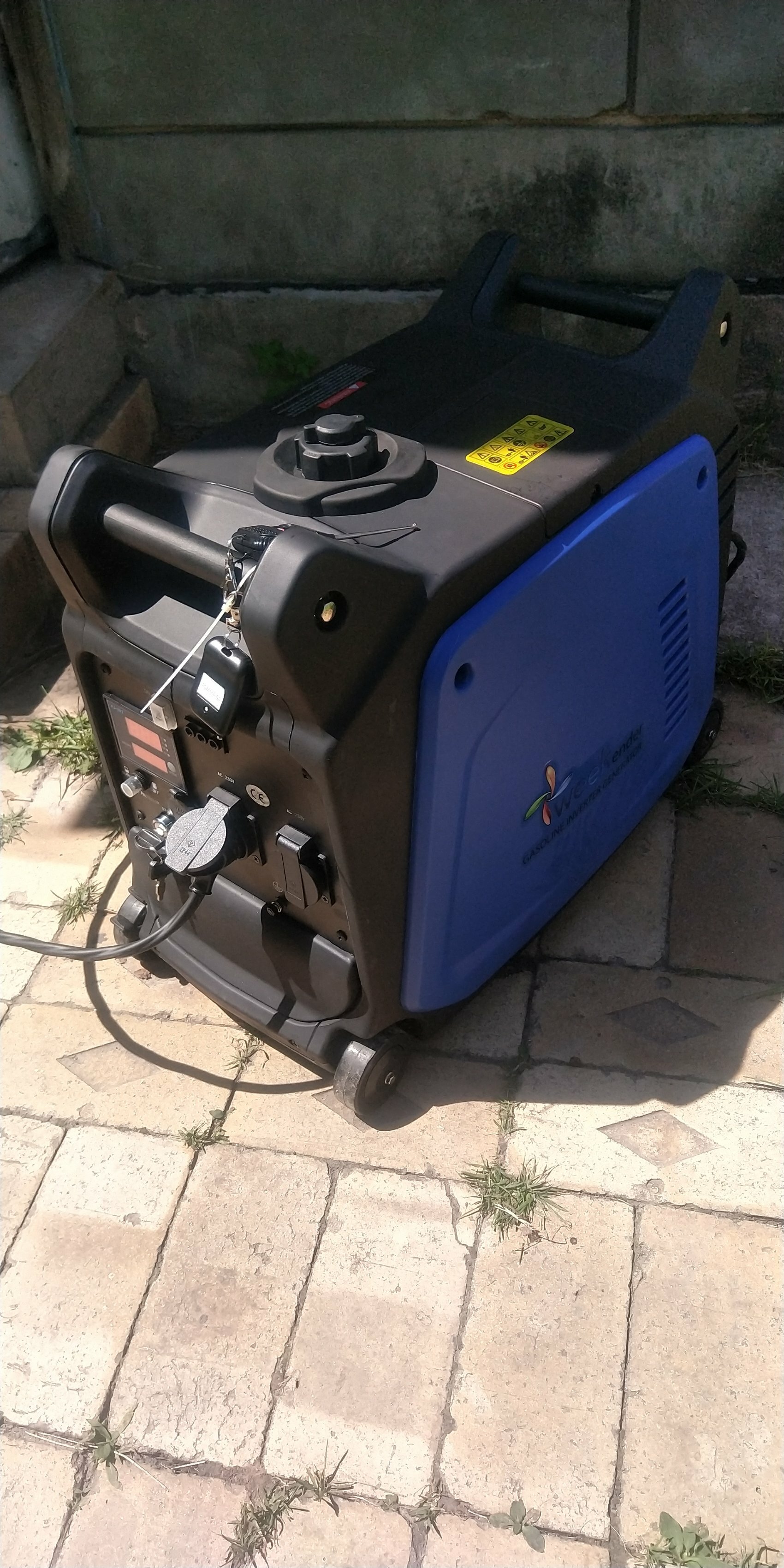

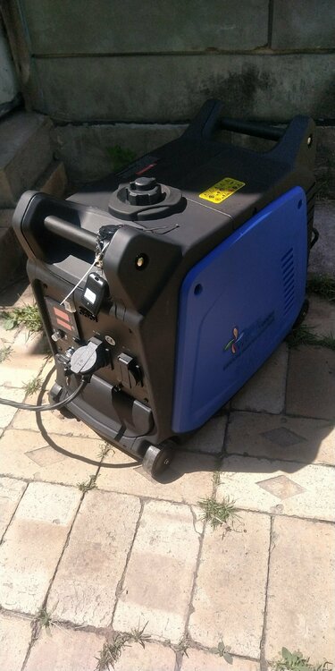

подключали заказчику в сеть IMG_20200624_141607.thumb.jpg.f9c00bb2dd062cf71768ece3e7acda7c.jpg такой инверторный Weekender
специально связался с техподдержкой дилера - я его буду включать в систему с глухозаземленной нейтралью. - включайте. без проблем
Просмотрел доки и хау-ту на чемпионов на сайте, у них есть ровно 1 инверторный с заводской перемычкой "bounding neutral" и есть штатная инструкция как его переделать в "floating neutral". Обратных инструкций нет, но нет и прямого запрета в мане. Пусть будет трансформатор )) за одно и шуметь-страть в сеть будет на копейку меньше, все-же транс штука сравнительно узкополосная.
