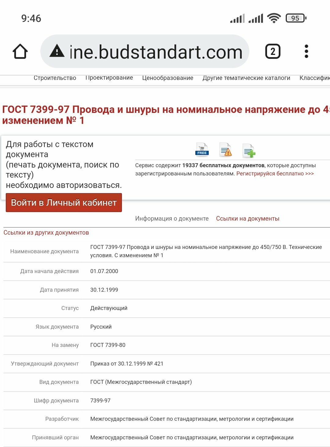

Так это, разговор шёл про межблочку, но я внезапно подумал, что на наружный блок нельзя вести ВВГ и как питание? Раз наружный блок испытывает вибрацию, я должен с ввг перейти на ПВС и блоки подключать уже пвс?

В каком?
«ГОСТ 7399-97. Стандарт на провода ПВС и ШВВП»
Иных нет в природе.
10 часов назад, AndyAntonov сказал:
Иных нет в природе.
Я думаю цим документом на території України можно тільки чудово підтерти дупу))
Зовсім не факт. Україна там фігурує. Інша справа що треба дивитися який саме стандарт на сьогодні чинний на території України, але доступу до цих даних в мене зараз немає.
1 час назад, Energon сказал:
Я завжди кажу - нормативку треба роздруковувати на нождачному папері.
По-перше, цей доку́менті нині чинний.
По-друге, він є аналогом відповвдних IEC та HD.
