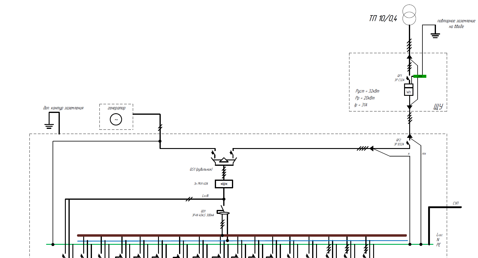

подскажите, чем чревато подключения генератора в цепь с разрывом фазы, но без разрыва нуля?
а где у генератора ноль, если он работает в режиме изолированной нейтрали
6 минут назад, Телесистемы сказал:
понятия не имею. Я говорю о ноле, который идет от счетчика.
Если не демонстрировать, какой я лох в вопросе, каков ответ?
3 минуты назад, sly сказал:
В двух словах:
руководствуясь этим правилом из ПУЭ
Допускается использование генераторных установок изначально предназначенных для работы с изолированной нейтралью для питания электроприемников, имеющих глухозаземленную нейтраль. В этом случае режим нейтрали и защитные меры должны соответствовать режиму нейтрали и защитным мерам, принятым в сетях стационарных электроприемников (зануление, зануление в сочетании с повторным заземлением, защитное отключение и т. д.).
необходимо соединить отдельным проводом сечением равным фазному нулевой провод электростанции со шпилькой «корпус» электростанции. Корпус электростанции должен быть заземлен. Сопротивление заземляющего устройства должно быть не более 4 Ом. Зануление и заземление производится потребителем.
вот типовая схема из моего проекта для таких решений

22 часа назад, sly сказал:
Вкратце:
В "лучшем" случае только поломкой генератора, ведь генератор используется когда нет сети, а сети может не быть не только из-за планового отключения для подключения нового потребителя но и из-за АВАРИЙ в сети, в том числе по высокому. Хоть и меньше но есть вероятность поломки и не работающего генератора при АВАРИИ в сети.
ЗАПРЕТ зануления, заземления силового вывода переносного генератора есть в некоторых инструкцыях переносных генераторов и нормативах!
Часто делается с занулением, заземлением силового вывода переносного генератора из-за НЕзнания что это ХУДШЫЙ из возможных вариантов или УМЫШЛЕННО ХАЛТУРЩИКАМИ так как проще.

2 часа назад, Наблюдатель сказал:
99,9% своих инсталляций включаю именно коммутацией только "фазы". И пока ни один генератор от того не пострадал
умора))))
Объясню , почему "допускается:
изначально, передвижной генератор питания является мобильной установкой и предназначен для работы в "полевых" условиях, где подразумевается система заземления ТТ или же работа с электроприбрами с классом защиты от поражения током не ниже II
Поэтому, для работы мобильного генератора питания в стационарных системах (в которых, как говорит ПУЭ:  режим нейтрали и защитные меры должны соответствовать режиму нейтрали и защитным мерам, принятым в сетях стационарных электроприемников) необходимо уточнение производителя генератора, что его продукт может работать в системе с глухозаземленной нейтралью
На самом деле мой генератор так и работает, в формате временного подключения. Давно работает.
Вопрос задал, так как буду делать постоянный вариант и засомневался в правильности.

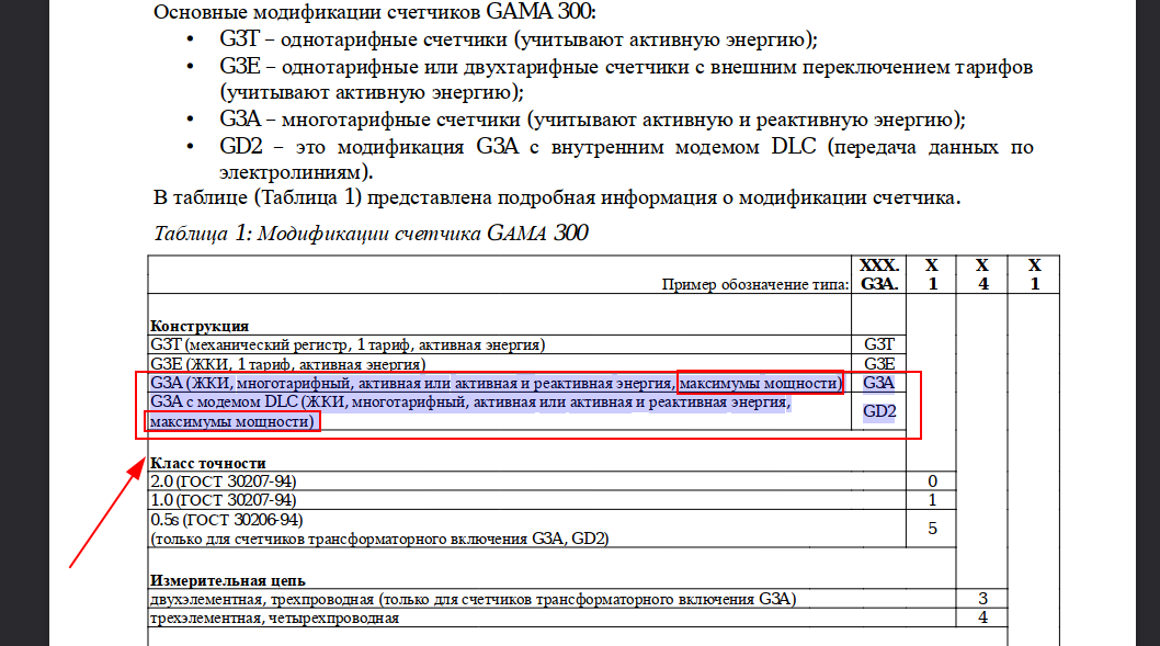

Лічильник GAMA 300, він обмежує потужність?

13 часов назад, Babayfly сказал:
якщо модифікація G3A або GD2 тоді може обмежувати потужність (див. таблицю на сторінці 13).
gama300_instr.pdf
25 минут назад, laritus сказал:
gama300_instr.pdf 4 \u041c\u0411 · 0 загрузок
Согласно инструкции немного не такие модели могут ограничивать мощность:
Цитата
4.7 Внутреннее реле отключения Некоторые счетчики GAMA300 могут изготавливаться с внутренними реле отключения. В коде заказа выбор внутреннего реле отключения обозначается буквой “R” и одной цифрой. Все возможные варинты выбора приведены в таблице (Таблица 11).
Цитата
Внутреннее реле отключения применяется для отключения/включения поставки электрической энергии потребителю. Потребитель может быть отключен, если: • Средняя мощность периода интегрирования превышает лимит мощности; • Подается сигнал через устройства сопряжения связи.
Змінено користувачем delic
  • Хаха 1
10 часов назад, delic сказал:
Согласно инструкции все правильно написано, просто надо понять, что написано :)
