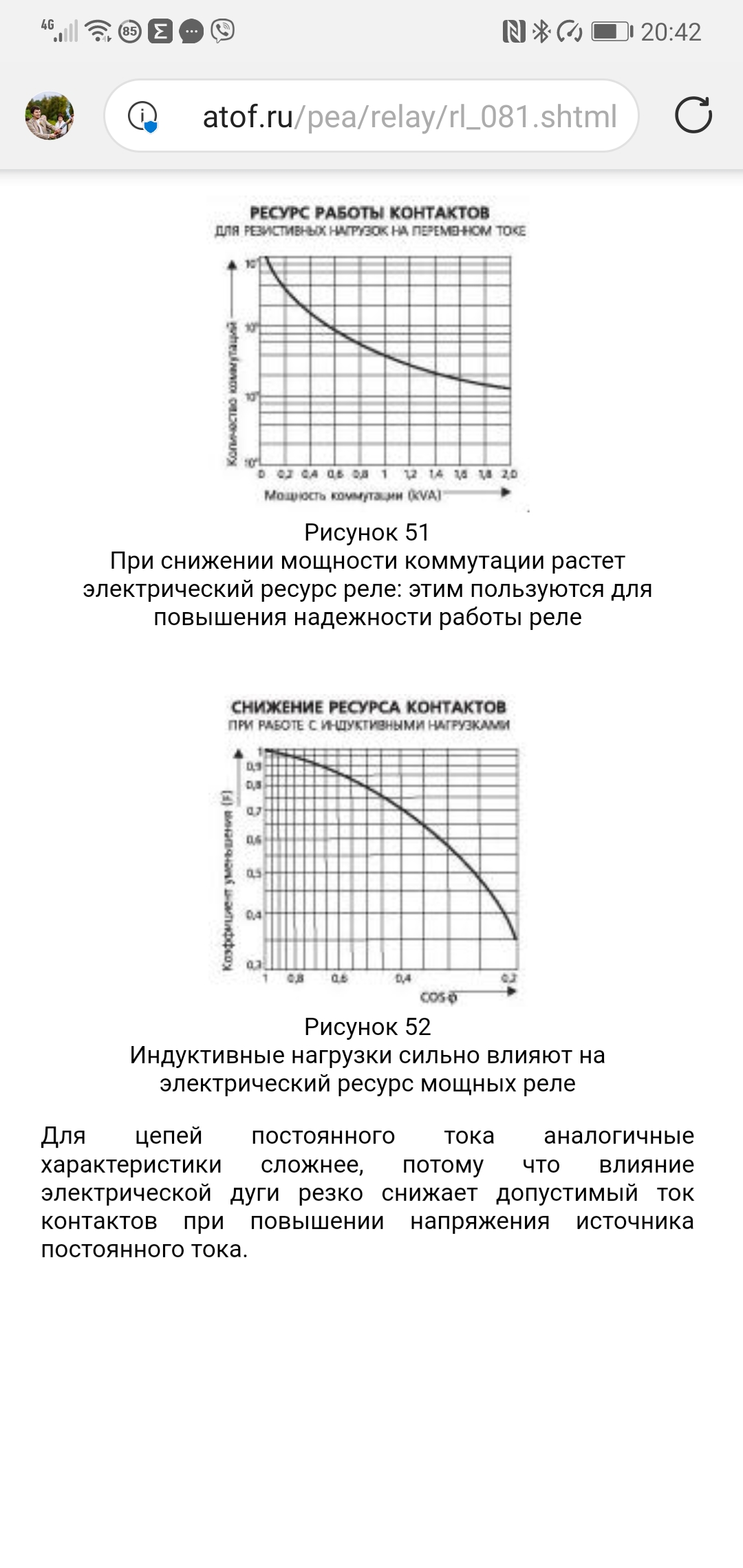

standov Опубліковано: 12 червня 2021 Поділитись Опубліковано: 12 червня 2021 Ну, релюшками, и что с того, как часто Вы меняете те релюшки? Особенно по причине слепания/выгорания контактов. вы серьезно сейчас поставили в один ряд релюшки которые в замкнутой среде и *специально* сделаны под постоянный ток и выключатели из эпицентра где "разомкнулось за полуволну и спасибо"? ) Посилання на коментар Поділитися на інших сайтах More sharing options...
standov Опубліковано: 12 червня 2021 Поділитись Опубліковано: 12 червня 2021 Ну, релюшками, и что с того, как часто Вы меняете те релюшки? Особенно по причине слепания/выгорания контактов. Последний абзац с картинки Посилання на коментар Поділитися на інших сайтах More sharing options...
igorjk Опубліковано: 12 червня 2021 Поділитись Опубліковано: 12 червня 2021 вы серьезно сейчас поставили в один ряд релюшки которые в замкнутой среде и *специально* сделаны под постоянный ток и выключатели из эпицентра где "разомкнулось за полуволну и спасибо"? ) Да, серьезно. Ибо выключатель из эпицентра боится коммутации не столько постоянного тока, сколько пускового тока светодиодных драйверов, которые раз в 100 превышают номинальные рабочие токи. А замкнутая среда в релюшке, никакого итношения к ее работоспособности не имеет, разве что от грязи защищает, не более того. Посилання на коментар Поділитися на інших сайтах More sharing options...
standov Опубліковано: 12 червня 2021 Поділитись Опубліковано: 12 червня 2021 Про раз в 100 то вы загнули, превышают сильно но не в 100, все давно померяно и проверено, но если вы документам не верите где написано что ресурс на dc из-за дуги не прогнозируем и сильно меньше то логично что и в не такое радикальное превышение стартового тоже не поверите ) пошел я дальше на диване валяться Добавлено через 2 минуты Про раз в 100 то вы загнули, превышают сильно но не в 100, все давно померяно и проверено, но если вы документам не верите где написано что ресурс на dc из-за дуги не прогнозируем и сильно меньше то логично что и в не такое радикальное превышение стартового тоже не поверите ) пошел я дальше на диване валяться А инженеры конечно лохи, придумывают контактные пары из дорогих материалов, специальной формы размыкающие пружины, всякие камеры дугогосящие и прочие инертные среды а оказывается дело просто в грязи, ну ок Посилання на коментар Поділитися на інших сайтах More sharing options...
igorjk Опубліковано: 12 червня 2021 Поділитись Опубліковано: 12 червня 2021 А инженеры конечно лохи, придумывают контактные пары из дорогих материалов, специальной формы размыкающие пружины, всякие камеры дугогосящие и прочие инертные среды а оказывается дело просто в грязи, ну ок Не стоит путать автомобильные релюшки с силовыми контакторами и разъединителями. Посилання на коментар Поділитися на інших сайтах More sharing options...
igorjk Опубліковано: 12 червня 2021 Поділитись Опубліковано: 12 червня 2021 Про раз в 100 то вы загнули, превышают сильно но не в 100, все давно померяно и проверено, но если вы документам не верите где написано что ресурс на dc из-за дуги не прогнозируем и сильно меньше то логично что и в не такое радикальное превышение стартового тоже не поверите ) пошел я дальше на диване валяться По своему физическому принципу работы светодиоды не имеют никаких пусковых токов, они сразу начинают светиться, как только на них подали ток, без каких либо переходных процессов. 1 Посилання на коментар Поділитися на інших сайтах More sharing options...

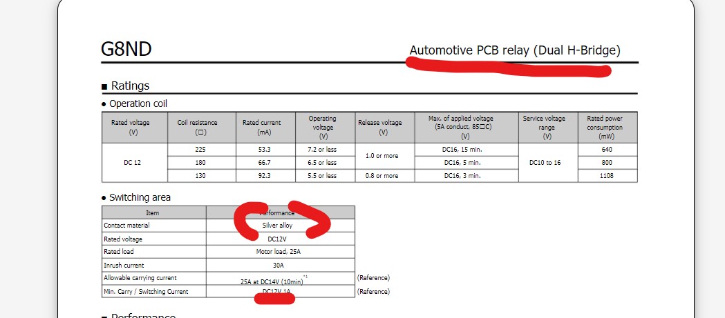

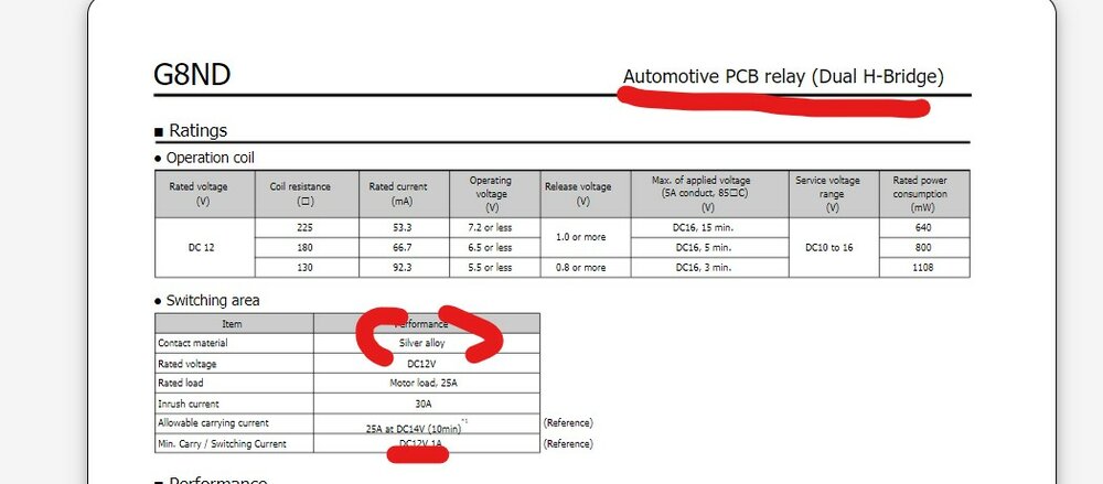

standov Опубліковано: 12 червня 2021 Поділитись Опубліковано: 12 червня 2021 По своему физическому принципу работы светодиоды не имеют никаких пусковых токов, они сразу начинают светиться, как только на них подали ток, без каких либо переходных процессов. я вроде и не утверждал ничего про светодиоды, или это авторский курс ликбеза?) не совсем так НО абсолютно точно что кратность вызвана драйверами в этих самых лампах которые сиречь БП. По поводу таблицы окей пусть будет 100, я сужу по измерениям ламп формата груша где "экпериментальным рендомом" продемонстрировано что таких токов уже нет, но опять таки я соглашусь что можно для красивой таблицы найти БД где будет 100 Посилання на коментар Поділитися на інших сайтах More sharing options...
standov Опубліковано: 12 червня 2021 Поділитись Опубліковано: 12 червня 2021 Не стоит путать автомобильные релюшки с силовыми контакторами и разъединителями. реле с ситроена в аттаче, не стоит недооценивать автопроизводителей Посилання на коментар Поділитися на інших сайтах More sharing options...

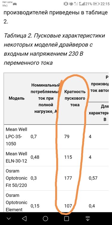

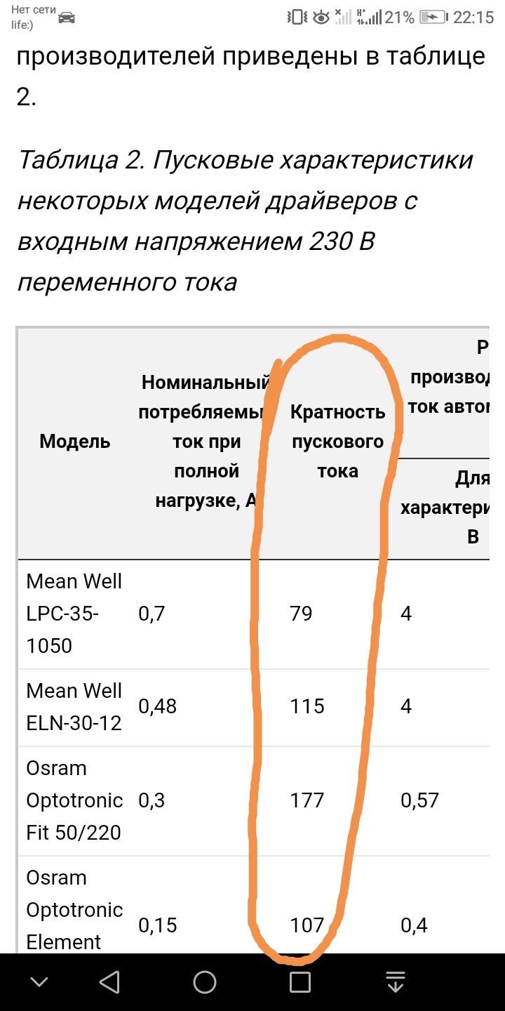

igorjk Опубліковано: 12 червня 2021 Поділитись Опубліковано: 12 червня 2021 я вроде и не утверждал ничего про светодиоды, или это авторский курс ликбеза?) не совсем так НО абсолютно точно что кратность вызвана драйверами в этих самых лампах которые сиречь БП. По поводу таблицы окей пусть будет 100, я сужу по измерениям ламп формата груша где "экпериментальным рендомом" продемонстрировано что таких токов уже нет, но опять таки я соглашусь что можно для красивой таблицы найти БД где будет 100 https://www.google.com/url?sa=t&source=web&rct=j&url=http://www.ekis.kiev.ua/UserFiles/Image/pdfArticles/2019/3_2019/New_Mean_Well_LED_power_supplies.pdf&ved=2ahUKEwjtvaLy75LxAhXSo4sKHRBkBZ4QFjANegQIBxAC&usg=AOvVaw0H-OvQhPFhTZgxsvShCjxZ&cshid=1623529645460 Здесь можно посмотреть хар-ки драйверов менвел, и сравнить их рабочие и пусковые токи. И это не красивая таблица. Посилання на коментар Поділитися на інших сайтах More sharing options...
standov Опубліковано: 12 червня 2021 Поділитись Опубліковано: 12 червня 2021 Здесь можно посмотреть хар-ки драйверов менвел, и сравнить их рабочие и пусковые токи. И это не красивая таблица. и? он есть там в таблице. что изучать? Посилання на коментар Поділитися на інших сайтах More sharing options...
igorjk Опубліковано: 12 червня 2021 Поділитись Опубліковано: 12 червня 2021 и? он есть там в таблице. что изучать? Он, это кто (что)? Не нужно ничего изучать, просто сравните пусковой ток с рабочим, увидите кратность. Менвелы хоть и китайцы, но не самое плохое что есть на украинском рынке. Добавлено через 1 минуту реле с ситроена в аттаче, не стоит недооценивать автопроизводителей Вы серебрянными контактами решили удивить? Так они даже в жигулях имеются. Посилання на коментар Поділитися на інших сайтах More sharing options...

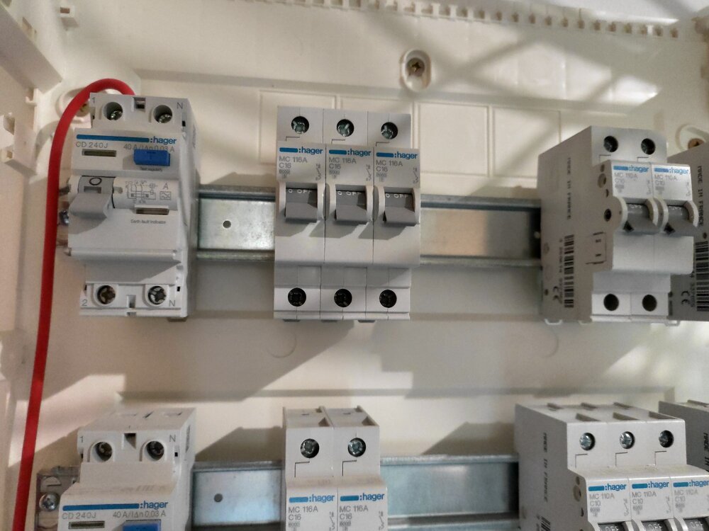

Dendnepr Опубліковано: 13 червня 2021 Поділитись Опубліковано: 13 червня 2021 Брррр... Что-то совсем каша в голове. Собираю щит на хагере УЗО 30мА ввод фазы сверху, выход снизу? Автоматы хагер ввод снизу, выход сверху? Логично тоже сверху. Но! Зачем тогда снизу два типа зажимов, под клеммную планку и под наконечник? Или не обращать внимания на них и после выхода с УЗО снизу - ПВС завести сверху и при помощи двойных наконечников сделать подобие гребёнки из нас, а на потребители брать питание снизу автоматов? Посилання на коментар Поділитися на інших сайтах More sharing options...
standov Опубліковано: 13 червня 2021 Поділитись Опубліковано: 13 червня 2021 Формально монописуально, ток переменный у него нет входа и выхода, он по кольцу и постоянно меняет "направление" (хотя физики конечно бы побили ссаными тряпками за формулировки). А сверху-снизу потому что удобно если УЗО и автомат на одном ряду то одной шиной соединять автомат с УЗО (особенно трёхфазные), также удобно автоматы на одну шину а ншви на УЗО, плюс у хашера есть вертикальные перемычки "фабричные" которые также предусматривают некие договоренности по монтажу. Короче делаете верх-низ как удобно ) но сейчас наверняка будет еще мнение и возникнет эмпирическое правило про "подвижный контакт ав" Посилання на коментар Поділитися на інших сайтах More sharing options...
Dendnepr Опубліковано: 13 червня 2021 Поділитись Опубліковано: 13 червня 2021 Тут вопрос, как безопаснее. Я думаю,что все входы, должны быть с одной стороны, а выходы на потребители - с другой. Неважно, сверху или снизу, важно, чтобы ВСЕ с одной стороны. О чем можно сделать надпись потомкам. А по УЗО - на корпусе четко стрелочками нарисовано, что вход сверху. Добавлено через 57 секунд Упс. Пропала кнопочка "спасибо" Это с переездом форума связано? Посилання на коментар Поділитися на інших сайтах More sharing options...
standov Опубліковано: 13 червня 2021 Поділитись Опубліковано: 13 червня 2021 Ну то что лучше однообразно это факт) так и понятнее и удобнее разбираться да и красивее. Стрелочка на УЗО больше связана с кнопкой тест, типа размыкание УЗО обесточен и цепь дифтока, так конечно логичнее но в реальности монописуально, тем более что зачем вам выключенное УЗО ) Добавлено через 8 минут Окей с УЗО логика есть, если утечку вызывает само неисправное УЗО оно будет "более полностью" отключено от цепи, но это больше рекомендация, если надо наоборот то можно и наоборот, но безопасность наше все. А ну ещё шоб не подключали узо по диагонали ) один вход сверху второй снизу, бо так точно нельзя ) Посилання на коментар Поділитися на інших сайтах More sharing options...
