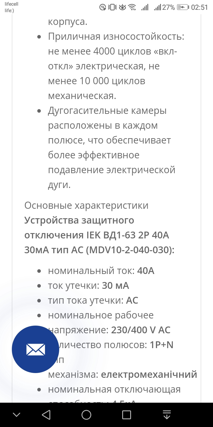

igorjk Опубліковано: 18 квітня 2021 Поділитись Опубліковано: 18 квітня 2021 Неа. А разве они, УЗОшки, отключаютт не те же токи что и АВ? А в большинстве случаев даже большие. Посилання на коментар Поділитися на інших сайтах More sharing options...
MaksymS Опубліковано: 18 квітня 2021 Поділитись Опубліковано: 18 квітня 2021 Смотря как посмотреть. УЗО не отключают ток КЗ, в отличии от автоматов. Ну по крайней мере их срабатывание происходит при токе утечки, а не токе КЗ чаще. И места в одномодульных ой как не густо - разместить 2 полюса и дифференциальный трансформатор. Посилання на коментар Поділитися на інших сайтах More sharing options...
igorjk Опубліковано: 18 квітня 2021 Поділитись Опубліковано: 18 квітня 2021 Смотря как посмотреть. УЗО не отключают ток КЗ, в отличии от автоматов. Ну по крайней мере их срабатывание происходит при токе утечки, а не токе КЗ чаще. И места в одномодульных ой как не густо - разместить 2 полюса и дифференциальный трансформатор. Ну если речь идет тодько об одномодульных, тогда может и соглашусь что камер нет. Хотя, одномодульные это АВДТ а не ВДТ. Что до токов КЗ, так и контакторы их не отключают, однако дугогашение в них есть. Посилання на коментар Поділитися на інших сайтах More sharing options...
igorjk Опубліковано: 18 квітня 2021 Поділитись Опубліковано: 18 квітня 2021 Вот, кстати, что нарыл у ИЕКа: Если уж у них есть, то у кого тогда нет? amperok.com.ua/ru/prystrij_zahysnogo_vidkljuchennja_iek_vd1-63_2p_40a_30ma_typ_ac_mdv10-2-040-030 Посилання на коментар Поділитися на інших сайтах More sharing options...

Volt-Amper Опубліковано: 19 квітня 2021 Поділитись Опубліковано: 19 квітня 2021 А разве они, УЗОшки, отключаютт не те же токи что и АВ? А в большинстве случаев даже большие. Ну не те же. В быту они вообще отключают хрень всякую в пределах номинального тока. Допустим, граничный номинал модульного УЗО 125А - много? Аварийный режим, ну допустим при сопротивлении 0,5Ом будет 0,5кА - много? Может, конечно на 500 ампер он и крякнет благополучно залипнув, но найди для начала 0,5Ом. Напомню, Игорь Васильевич, УЗО нельзя использовать на линии без защиты "автоматом" не от капризов. у кого тогда нет? Я помню УЗО без дугогасителей у GE, MG, PF, Seimens. Фиг его знает у кого там ещё, различной они были конструкции. Но не у всех были дугогасящие решётки - факт. А у многих они были - тоже факт. 2 Посилання на коментар Поділитися на інших сайтах More sharing options...
Oldman Опубліковано: 19 квітня 2021 Поділитись Опубліковано: 19 квітня 2021 Сименс такое пишет: "Short circuit and residual currents can be up to several hundred amperes, depending on the network and system configuration. Thus, for instance, in the event of an insulation fault to the grounded exposed conductive parts of electrical equipment with a correspondingly low resistance, a short circuit-like current flows via the residual current protective device. The contacts that open in this event must be able to withstand this stress. This requires a correspondingly high rated switching capacity. The rated switching capacity Im of residual current operated circuit breakers shall, according to the applicable device standards (EN 61008-1/VDE 0664-10) be at least 500 A or 10 * In, whichever is the higher. The rated switching capacity of our residual current operated circuit breakers is predominately 800 A and hence clearly exceeds the minimum requirements of 500 A or 630 A for devices of up to 63 A rated current" 1 Посилання на коментар Поділитися на інших сайтах More sharing options...
Volt-Amper Опубліковано: 19 квітня 2021 Поділитись Опубліковано: 19 квітня 2021 @Oldman, спасибо тебе, дорогой иностранец! Danke schön! © Сенькю вери матч! Мой вольный перевод такого, какое пишет Siemens: Ток КЗ и дифференциальный ток может достигать нескольких сотен ампер, в зависимости от сети. Так, например, в случае замыкания на ОПЧ электрооборудования с низким сопротивлением, ток короткого замыкания протекает через УЗО и контакты (которые размыкаются в данном случае) должны выдержать возникающее напряжение. Для этого требуется высокая коммутационная способность аппарата. Номинальная коммутационная способность УЗО согласно стандартам EN 61008-1/VDE 0664-10 должна составлять не менее 500 ампер или 10xIном, в зависимости от того, что больше. Номинальная коммутационная способность наших славных УЗО, преимущественно 800 ампер и следовательно, значительно превосходит минимальные требования. 1 Посилання на коментар Поділитися на інших сайтах More sharing options...
