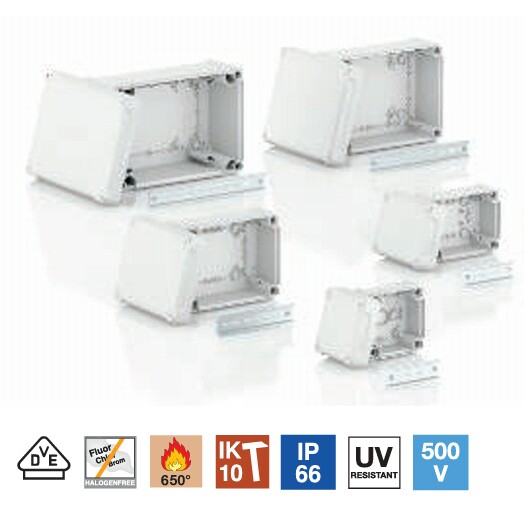

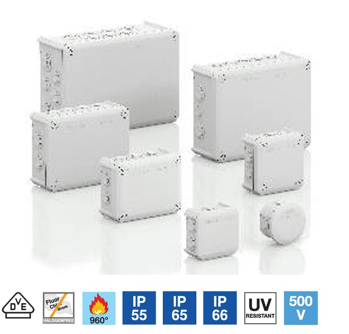

Firetuf Опубліковано: 4 грудня 2020 Поділитись Опубліковано: 4 грудня 2020 Все распределительные коробки Т-серии устойчивы к воздействию ультрафиолета Эта фраза нашлась после пролистывания десятой коробки. Thanx Не там смотрим Для этого и нужна подсказка форума... Посилання на коментар Поділитися на інших сайтах More sharing options...
standov Опубліковано: 4 грудня 2020 Поділитись Опубліковано: 4 грудня 2020 А что это за производители, такие? В камерах видео изготавливают, или под камеру? Или под видео? разные есть в тч универсальные - dahua, hikvision, atis и тп. У ниверсальных например часто один сальник по центру. много их разных например вот hdmaster.com.ua/catalog/dh-pfa130/p1694249/ Посилання на коментар Поділитися на інших сайтах More sharing options...
