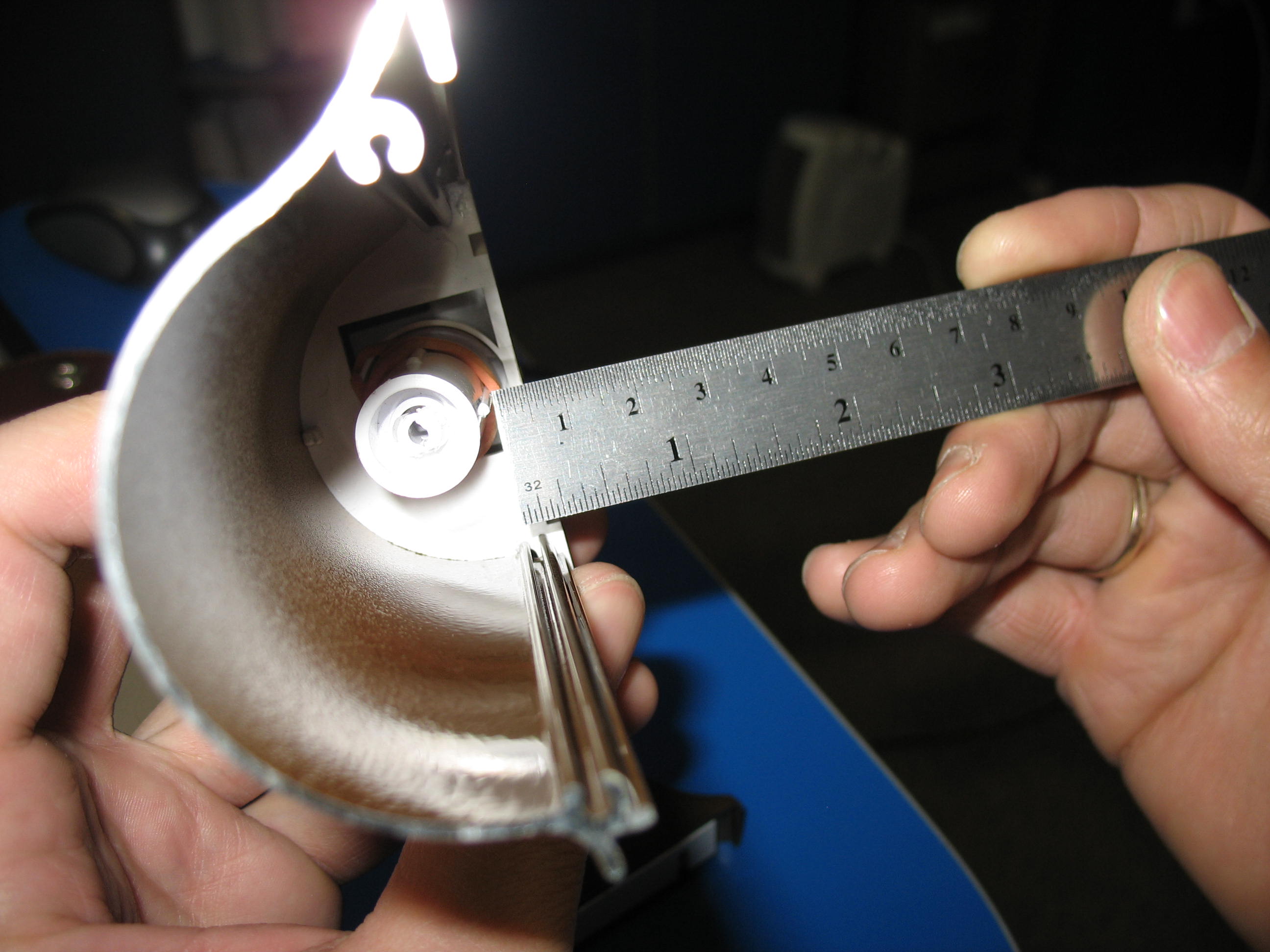

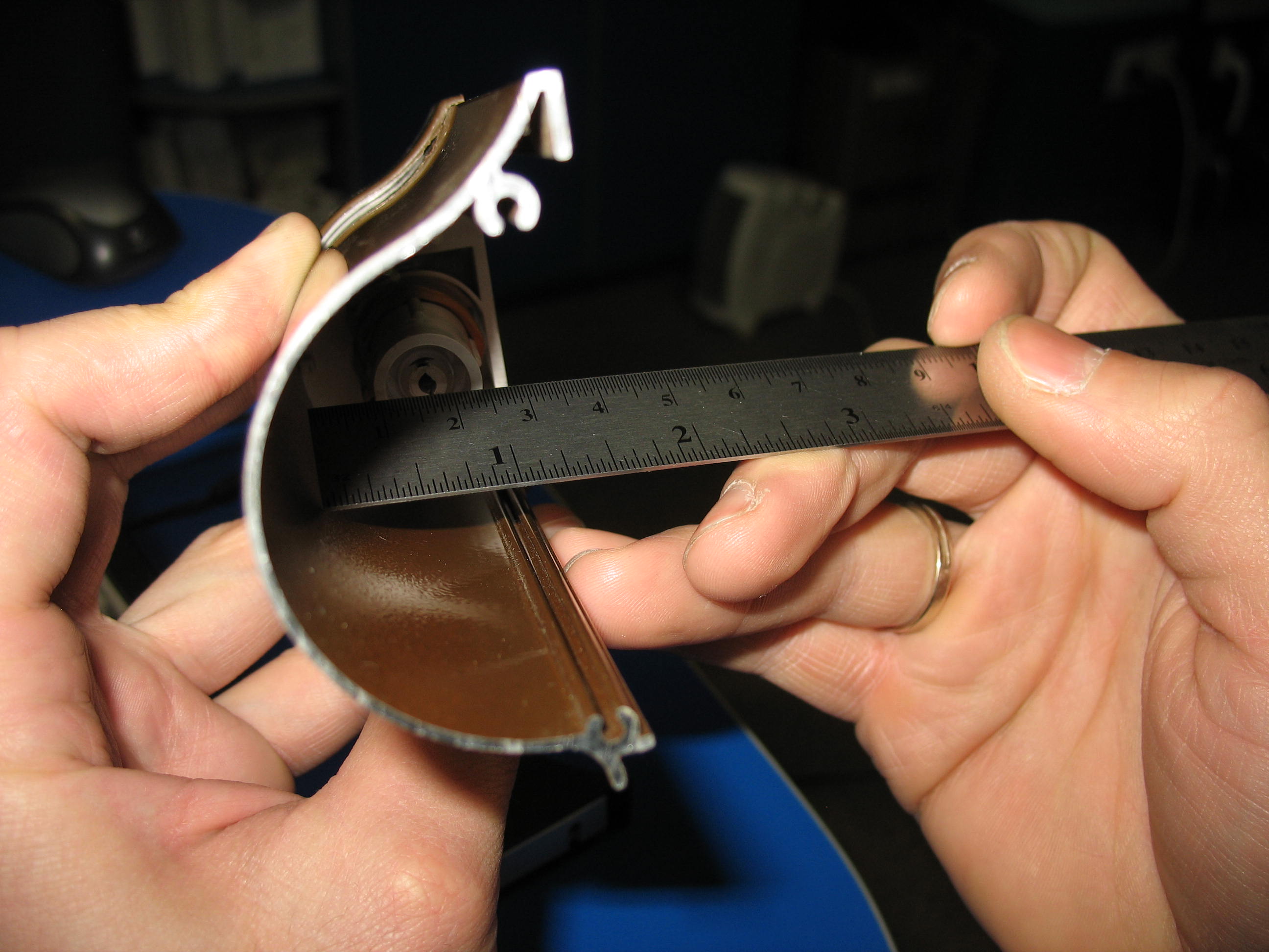

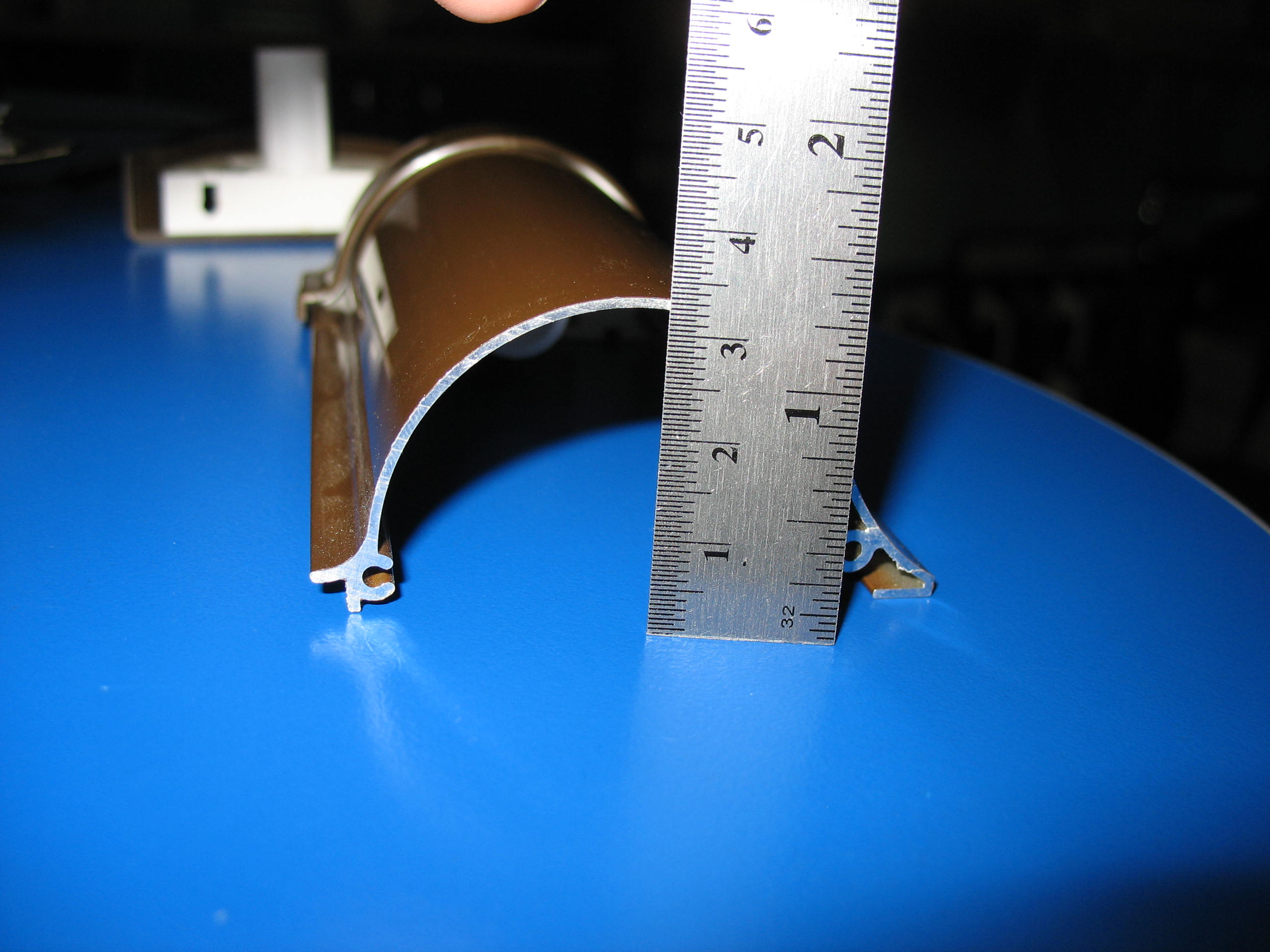

lawyerhome Опубліковано: 19 листопада 2013 Поділитись Опубліковано: 19 листопада 2013 вал 19мм, короб высотой 35 мм, направляющие - плоские и клеятся на двухсторонний скотч.Ребята, а можно вопросы дизайнерско-инженерного характера: 1.) Если вал имеет 19мм толщину, зачем ему короб 35мм диаметром. На этот вал наматывается штора, толщиной 0,Х мм. неужели толщины вала в 10мм и короба для него толщиной 20мм было бы не достаточно? 2.) Прячется ли частично вал в оконный проем, таким образом чтобы штора, имеющая ширину видимой части стекла, в смотанном стостоянии максимально прилегала к этому стеклу, т.е. частично была спрятана в оконный проем почти ЗАПАДЛИЦО (хорошее слово). Посилання на коментар Поділитися на інших сайтах More sharing options...
-Naum- Опубліковано: 19 листопада 2013 Поділитись Опубліковано: 19 листопада 2013 Ребята, а можно вопросы дизайнерско-инженерного характера: 1.) Если вал имеет 19мм толщину, зачем ему короб 35мм диаметром. На этот вал наматывается штора, толщиной 0,Х мм. неужели толщины вала в 10мм и короба для него толщиной 20мм было бы не достаточно? 2.) Прячется ли частично вал в оконный проем, таким образом чтобы штора, имеющая ширину видимой части стекла, в смотанном стостоянии максимально прилегала к этому стеклу, т.е. частично была спрятана в оконный проем почти ЗАПАДЛИЦО (хорошее слово). Чтобы внести ясность решил сделать пару фоток 1. Под намотку ткани в данном коробе остается 10-11 мм, в зависимости от плотности самой ткани бывает порой нельзя намотать и 1,4 метра ткани 2. смотрите фото. 1 Посилання на коментар Поділитися на інших сайтах More sharing options...
