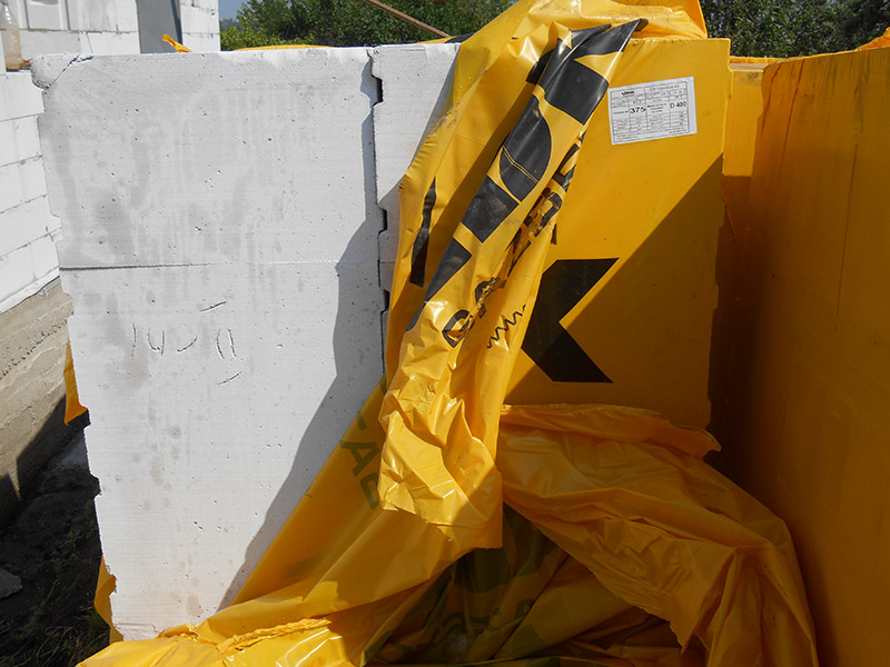

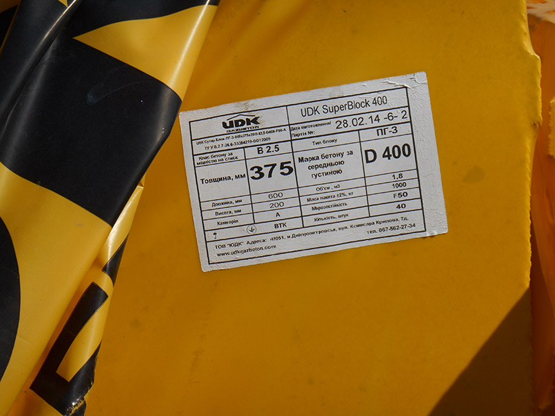

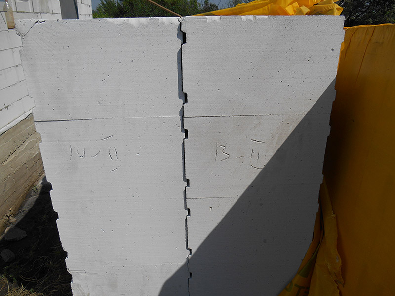

И что тут страшного, то что пописАли или то, что мокрый от конденсата в упаковке, когда стоял на улице?

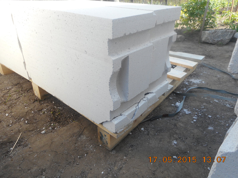

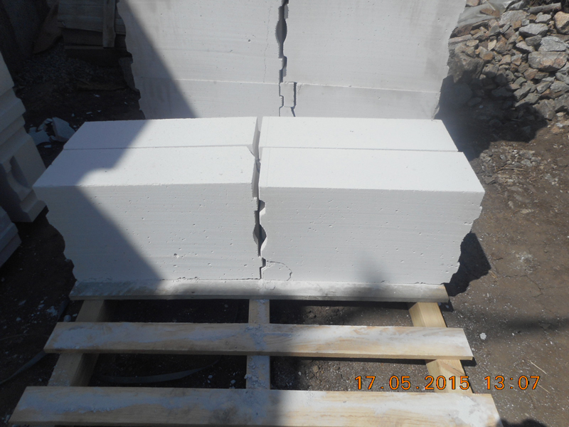

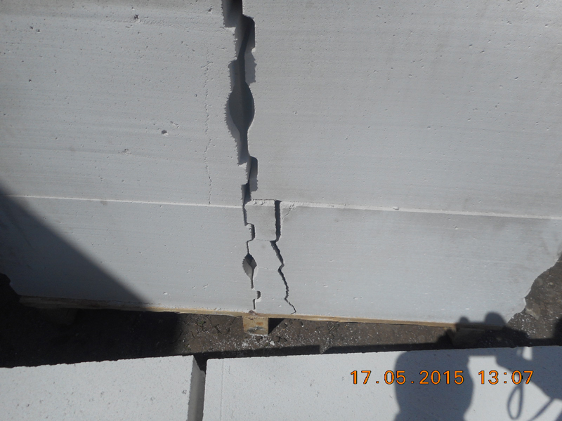

Не знаю, как АЭРОК, но ЮДК себе бы никогда больше не покупал. 400*200*600 когда первая на участок заехала, я думал меня и кондратий хватит...
В общем идея с легкой штукатуркой (шпаклевкой) внутрянки, растаяла как дым.
Да... :( и половина проблем из за экономии на палетах. Экономия как у дураков.
У меня был газоблок Ютонг - так палетам уже пять лет использую для бытовых нужд. Моща... Гвозди там такие классные с резьбой. Палеты разобрать-разломать проблема.
Плюс у поляков стоят на заводе перед отправкой по норме. Пока прочность не наберут. А у нас отправляют наверное сразу же после автоклава :(
Когда видишь такие блоки волноваться сильно не нужно - просто что-бы строители толковые попались. Всё равно будут подрезки. Пусть сортируют нормально :)
Хотя так хочется что бы блоки были просто идеальные :beer:
А что не так-то? Собираюсь покупать именно ЮДК 400*200*600 (в проекте заложил именно эти блоки).
Спасибо.
Просто упаковка такого типоразмера специфическая, т.е. на торец. При перевозке блоки шатаются очень и палета просто на ухабах ложится. Если доставка с Днепра по хорошей трассе, то наверное потери будут умеренными, но в Сумы по трассе Харьков Сумы, приезжал полный хлам. Хотя в конце возведения коробки до заказывал 200*100*600 и 200*200*600 вроде ничего, проблем нет. Выходит в спотерями приходит только 200*400*600
