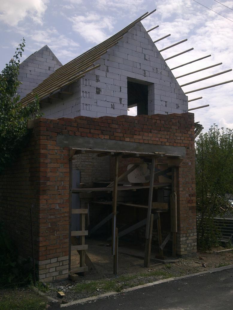

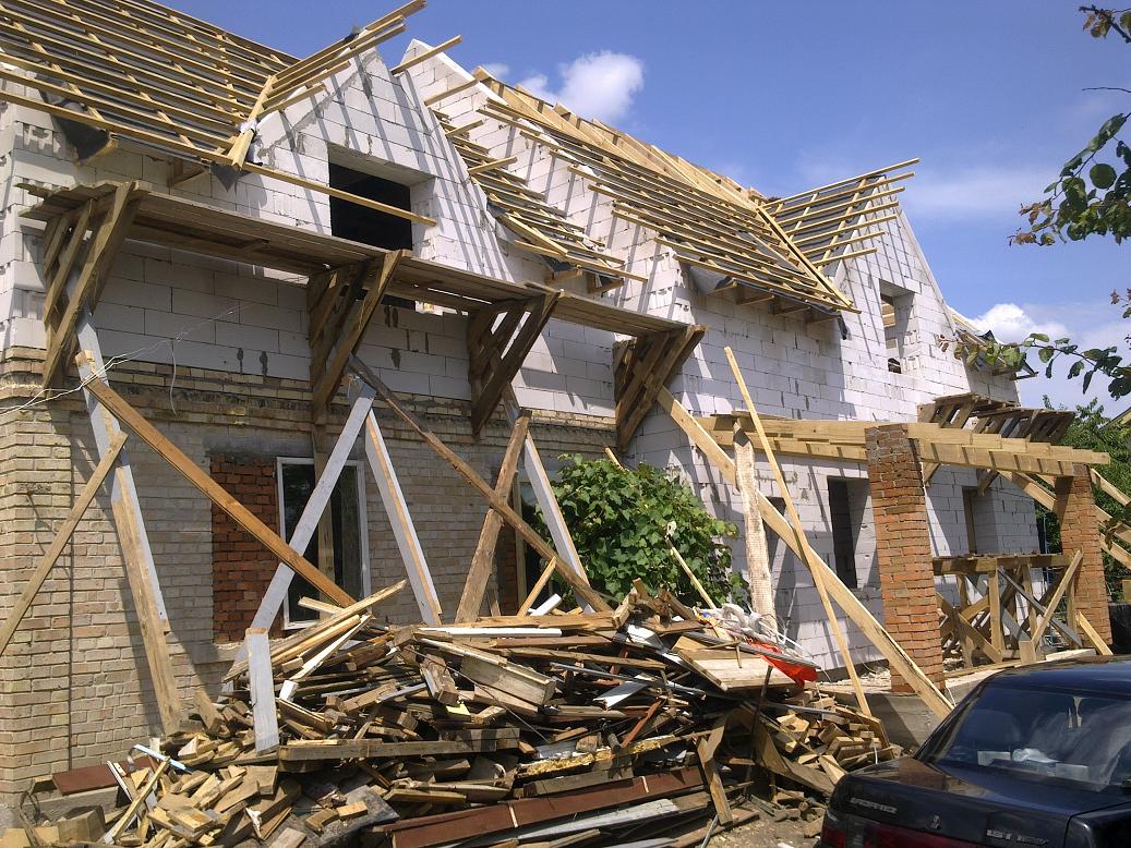

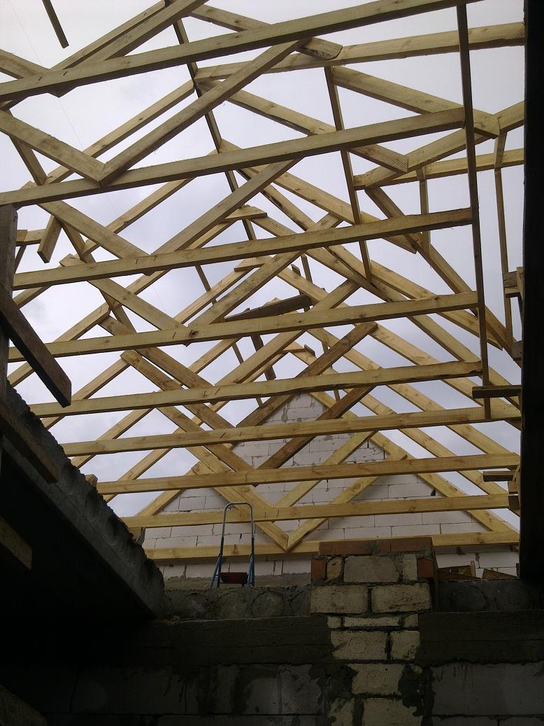

April Опубліковано: 3 липня 2011 Автор Поділитись Опубліковано: 3 липня 2011 Немножко новых фоток. Строим крышу. Посилання на коментар Поділитися на інших сайтах More sharing options...

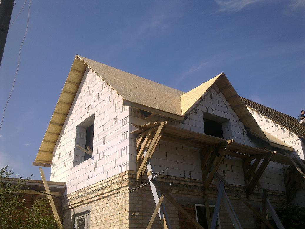

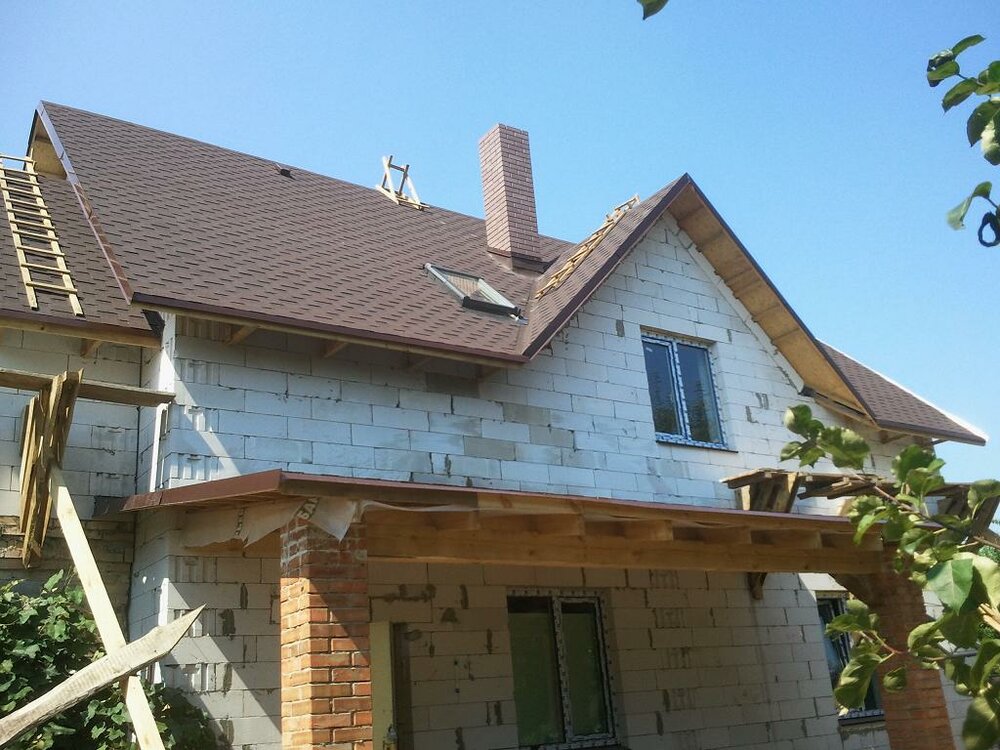

April Опубліковано: 3 липня 2011 Автор Поділитись Опубліковано: 3 липня 2011 (змінено) Пирог крыши на домиках будет следующий снизу вверх: паробарьер, базальтовая вата 150 мм, супердиффузионная мембрана на утеплитель без воздушной прослойки, обрешётка, OSB, ендовый ковёр, подкладочный ковёр, битумная черепица. Супердиффузионную мембрану взял DELTA-VENT (Германия). После прощупывания пальцами многочисленных образцов, данный вариант показался мне наиболее убедительным. Мембрана от JUTA на ощупь по-хлипче будет. Змінено 3 липня 2011 користувачем April Посилання на коментар Поділитися на інших сайтах More sharing options...
April Опубліковано: 3 липня 2011 Автор Поділитись Опубліковано: 3 липня 2011 Отметил для себя некоторые интересные моменты при закупке материалов для крыши. Касательно OSB - в основном предлагают канадскую водостойкую фанеру, а также всевозможные KRONO вариации. KRONOPOL, KRONOSPAN и т.д. По канадской плите слышал много негативных отзывов, прежде всего большинство специалистов сомневаются в её водостойкости. В результате остановился на плите OSB-3 марки KRONOPOL. Подкупило то, что она маркирована следующим образом: KRONOPOL/KRONOPLY OSB/3 - EN300 EL-WKI. На рынке сейчас продаётся много всевозможных немаркированных кроноспанов то ли чешских, то ли венгерских - плиты немаркированы. При этом пользуясь отсутствием маркировки на плитах зачастую под видом OSB-3 продают OSB-2. Посилання на коментар Поділитися на інших сайтах More sharing options...

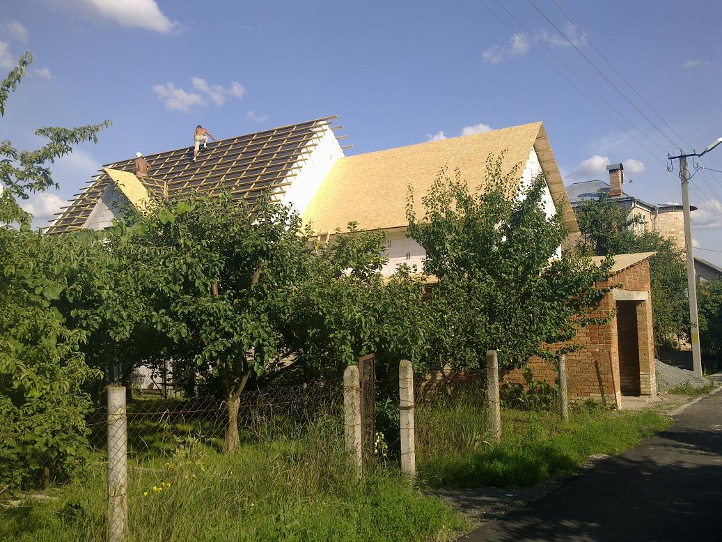

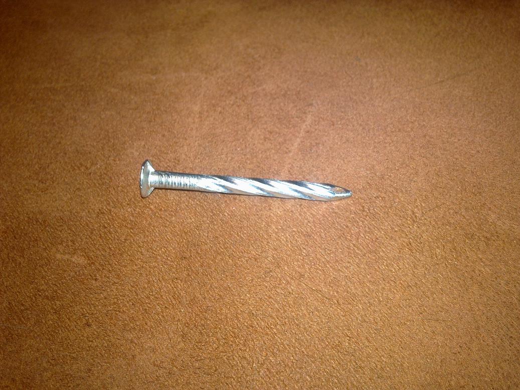

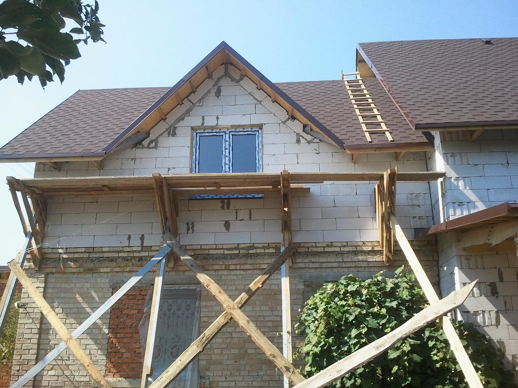

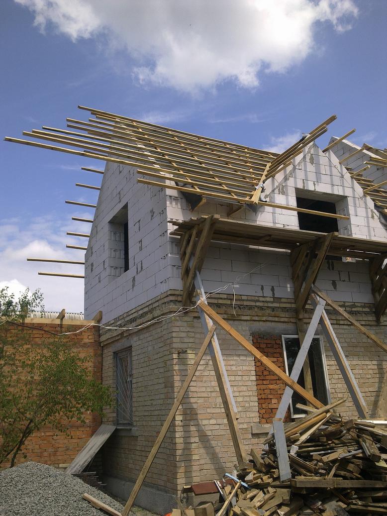

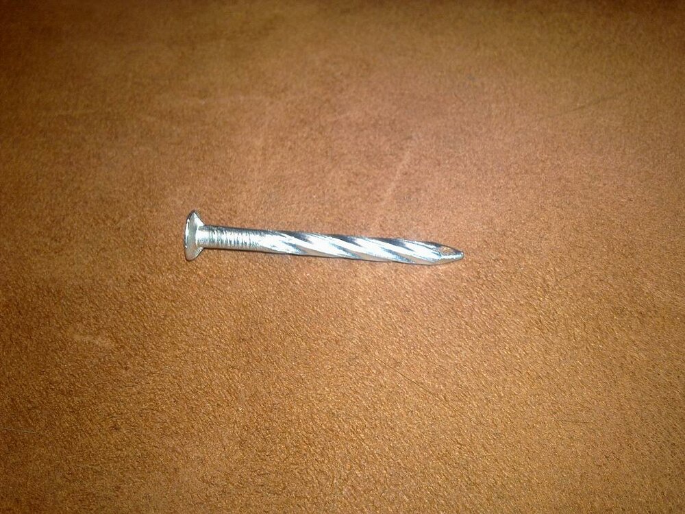

April Опубліковано: 4 липня 2011 Автор Поділитись Опубліковано: 4 липня 2011 (змінено) Первый солнечный денёк после затяжных дождей. Начали бить OSB. Начали......и думаю, что к вечеру закончили, уехал раньше. Бьём не калёными шурупами, а "японским" гвоздём. Он способен играть-ходить-двигаться-сужаться-расширяться вместе с плитами. А у шурупов при изменении погодных условий и времён года при движении тектонических OSB плит может отрывать головки и будет соответственно ухужшатся их сцепление с деревянными конструкциями крыши. Фотки прилагаются. Змінено 4 липня 2011 користувачем April Посилання на коментар Поділитися на інших сайтах More sharing options...

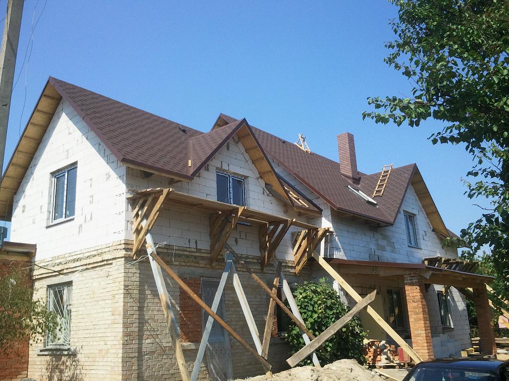

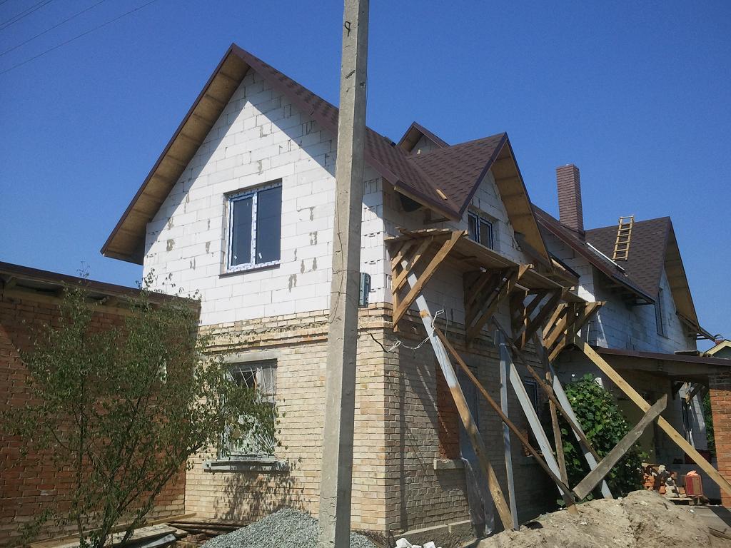

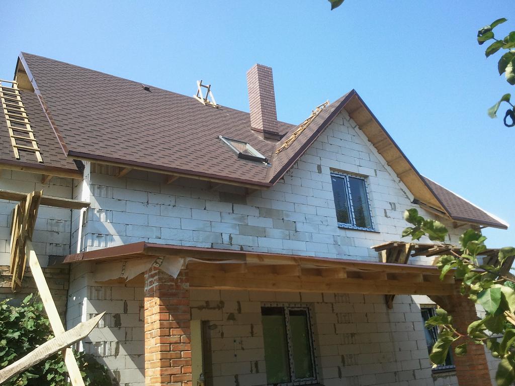

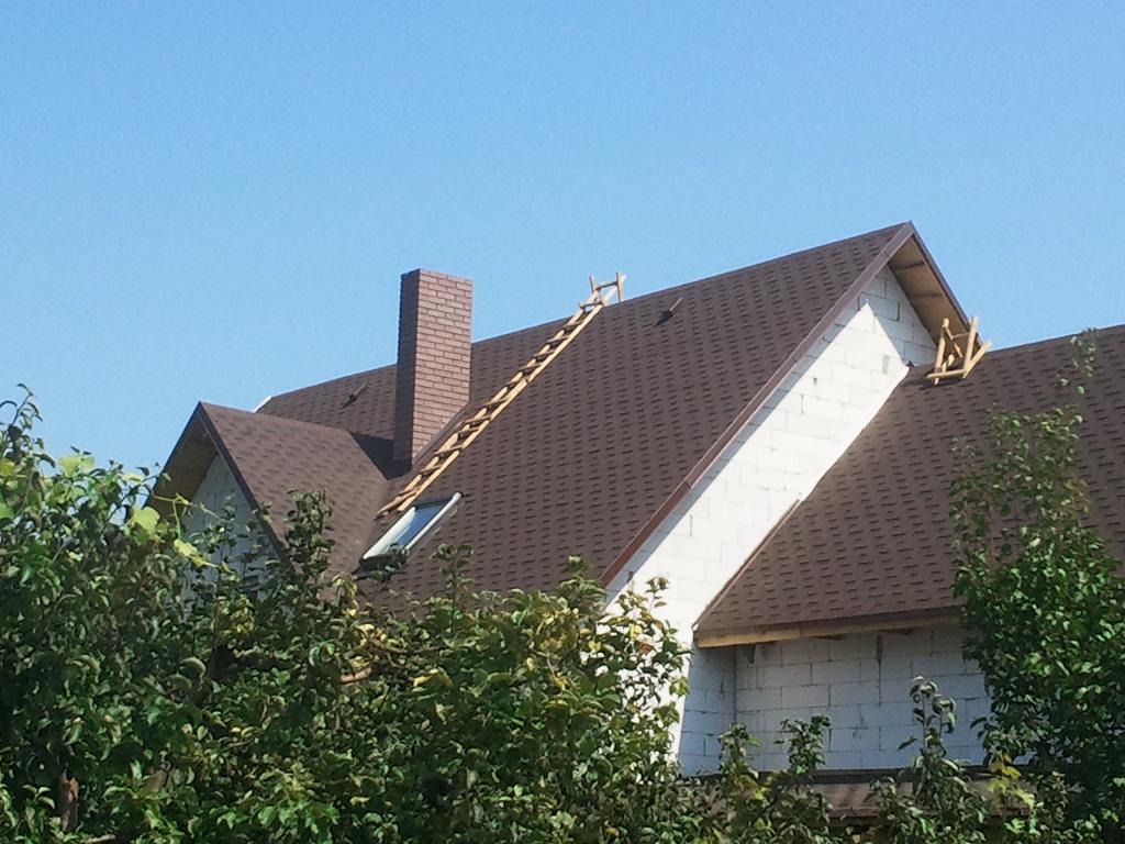

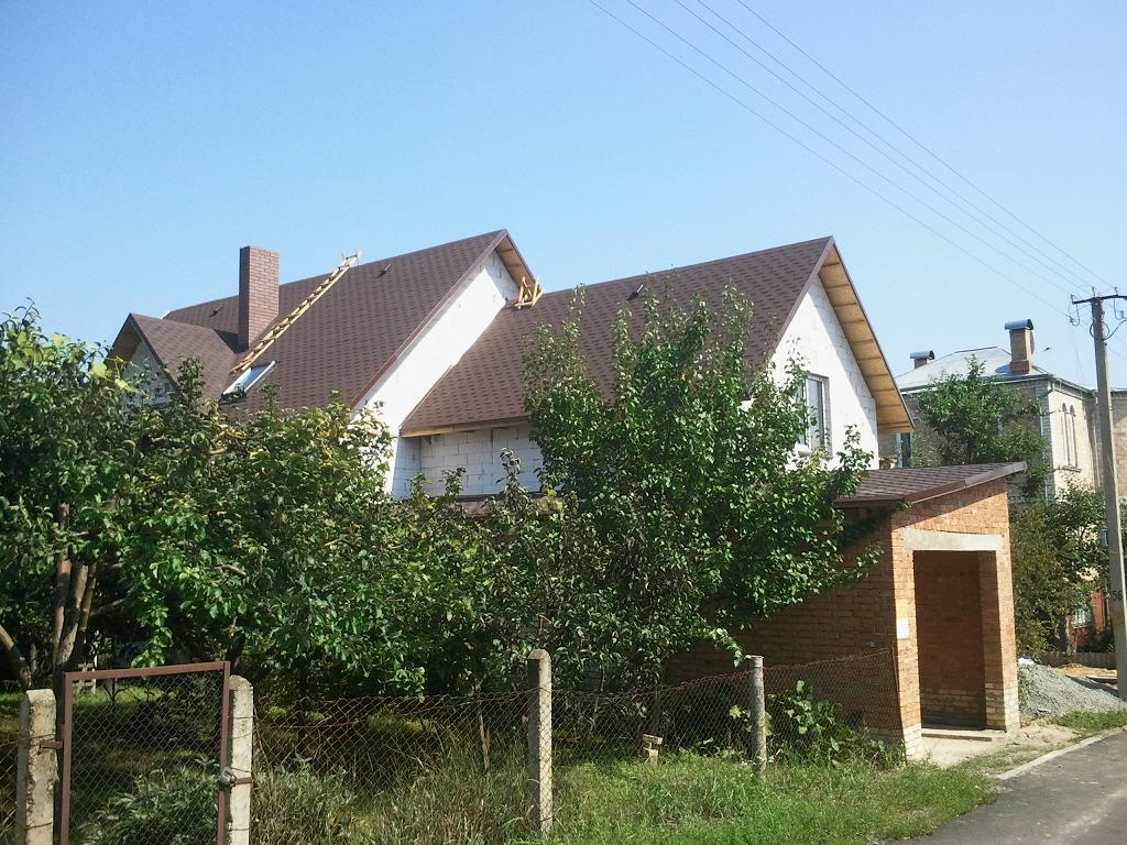

April Опубліковано: 14 липня 2011 Автор Поділитись Опубліковано: 14 липня 2011 Как дела на стройке, что-то нет новостей. На стройкет всё нормально. Доделываем крышу. На завтра запланировали установку дымоходной трубы. Завершению укладки битумки препядствует отсутствие выгнанной на 40 см выше конька трубы дымохода и труб вентканалов. Трудно найти хорошую цену на небольшой объём облицовочного кирпича. Остановились на марке ФАГОТ гладкий лёгкий коричневый. Вот планирую завтра его таки купить и завести на объект, после этого можно будет битумкой обойти дымоход и вентканалы и крыша будет почти закончена. Останется подшивка и водосточка. Посилання на коментар Поділитися на інших сайтах More sharing options...

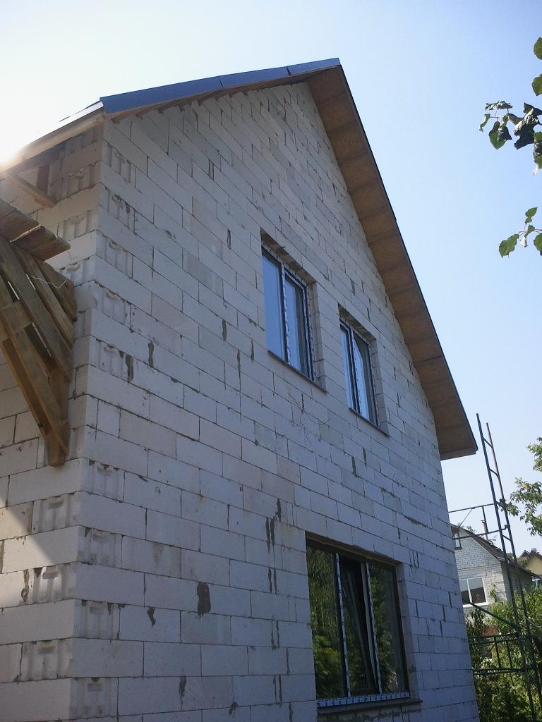

April Опубліковано: 21 липня 2011 Автор Поділитись Опубліковано: 21 липня 2011 (змінено) Хроники боевых действий: 20.07 - Квітка! УРРРРАААА! Перекрылись! Шукай в телефоні мій слід. Цілуй у вікно мої губи. Як знак на моєму плечі, ти квітка. Ти квітка-а. P.S. Начали рыть землю под фундамент 12.05, а 20.07 закончили крышу. Ну правда пока без подшивки и водосточки. При том что дожди сильно подкузьмили, так бы крышу закончили много раньше. Вроде пока соответствуем названию темы) Змінено 21 липня 2011 користувачем April Посилання на коментар Поділитися на інших сайтах More sharing options...
April Опубліковано: 21 липня 2011 Автор Поділитись Опубліковано: 21 липня 2011 Чуть раньше до этого торжественного события успели оборудовать домик окнами. Тут ничего интересного не было, со стороны оконщиков столкнулись лишь с профессионализмом, щепетильностью и пунктуальностью. Кого интересует - смогу поделиться контактами. Посилання на коментар Поділитися на інших сайтах More sharing options...

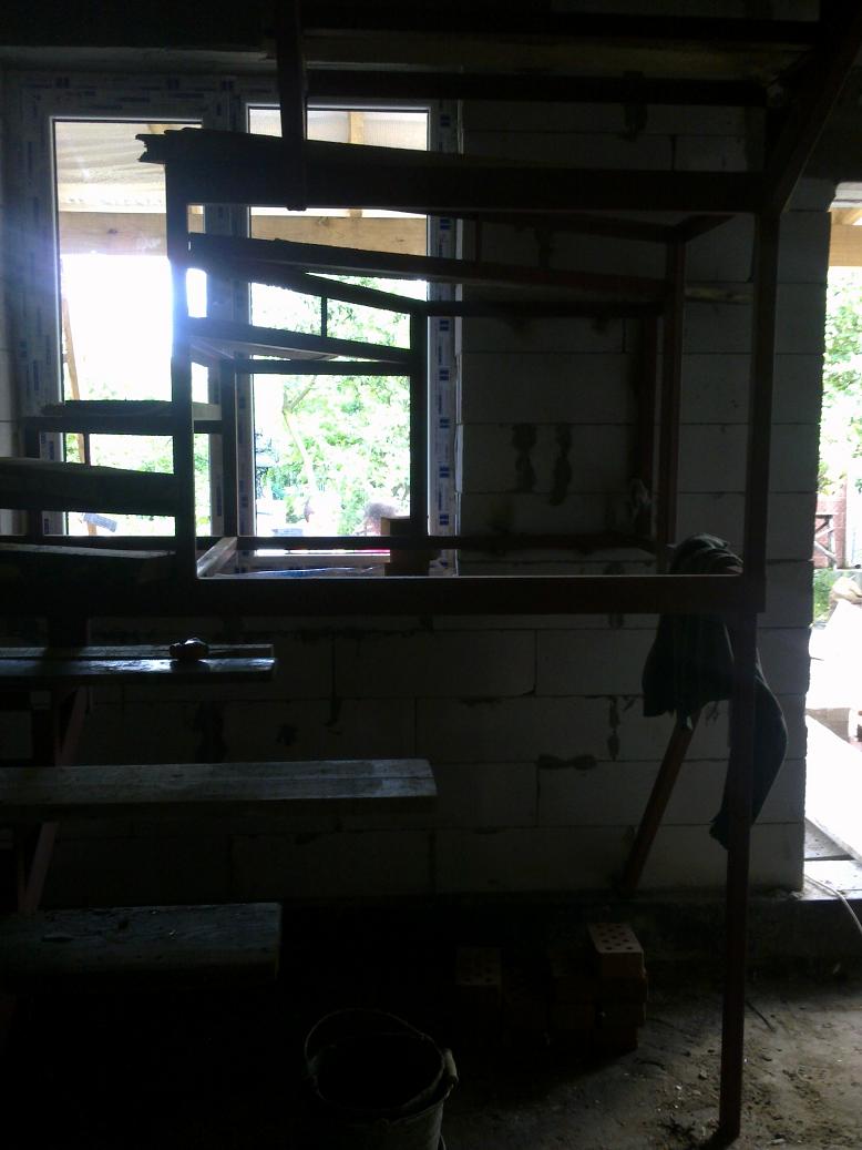

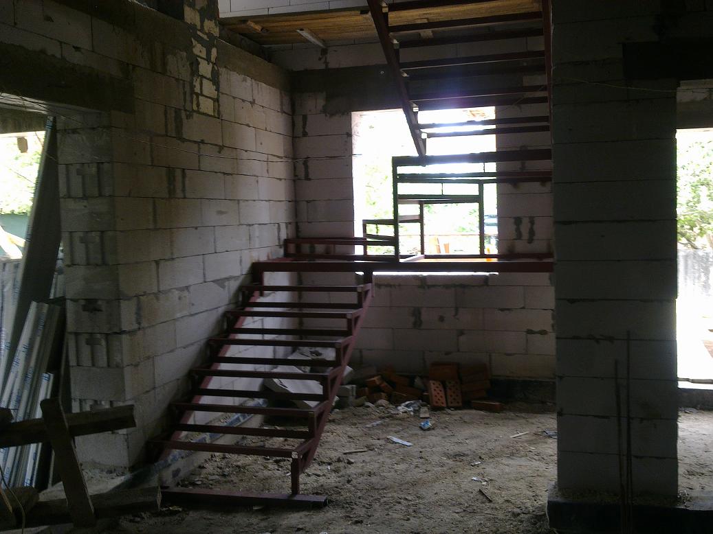

April Опубліковано: 21 липня 2011 Автор Поділитись Опубліковано: 21 липня 2011 Также успели поставить лестницу. Делали в Броварах, привезли готовые сваренные 3 части. Прибыли на объект, пожужжали сваркой минут 15 и уехали. Лестница готова. Так как у нас нет ещё одной стенки, к которой она будет крепиться, то внешний вид её пока временный (не окончательный). Когда будет перестенок - приедут ещё раз, закрепят к перестенку и вырежут лишние перегородки. Лестница у нас будет открытая без всяких там подлестничных помещений и встроенных шкафчиков. Посилання на коментар Поділитися на інших сайтах More sharing options...

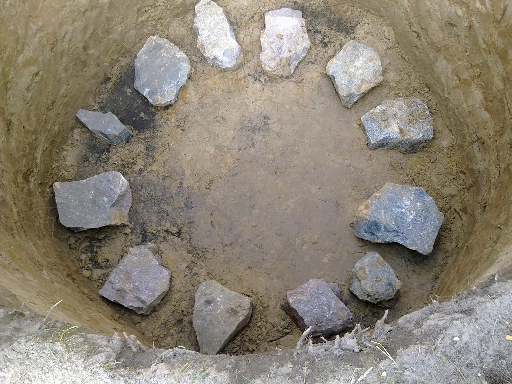

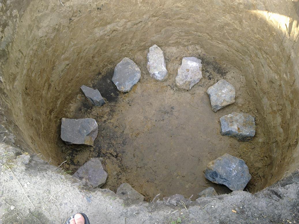

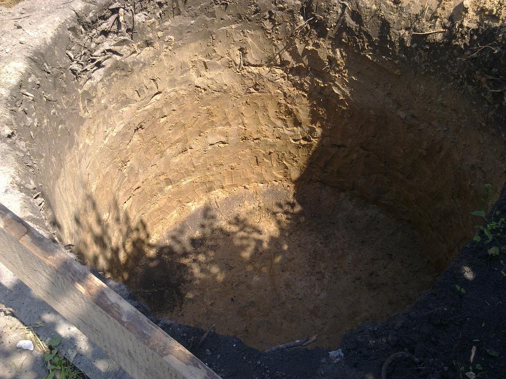

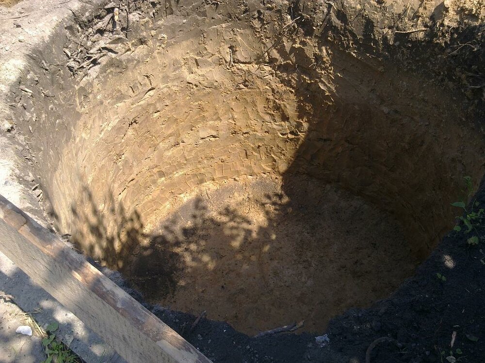

April Опубліковано: 21 липня 2011 Автор Поділитись Опубліковано: 21 липня 2011 (змінено) Шутка. Это дренажный колодец такой немножко порнографический получился. В идеале конечно надо было крупным бутом выложить на высоту 1 метр, пробетонировав основание и верхний ряд. Но тут столкнулся с проблемой - бут поштучно особо никто не продаёт по нормальной цене, минимум 35-40 грн. за каменюку. А здоровый самосвал переть на маленький участок ради 3 кубов не было никакого смысла. Данные 11 каменюк - это всё что я смог дотащить до объекта на роботяге-Ford Explorer 93-го года. И то 1 колесо потом латал на монтаже. Но ничего, алтарь выставили уровнем, чтоб кольцо село ровно. И то нечистоты должны лучше уходить при такой конструкции. У деда вон изначально септик был феноменальный - одно метровое кольцо, установленное на подножку из силикатных кирпичей. Ну и + щебень соответственно. За 20 лет ни разу не выкачивали. Летом постоянно жили 2 человека, ну и толпы иногда погудеть приезжали. Конечно когда 8 человек строителей заселились и в него начали регулярно ходить по нуждам, тут он резко и заилился)) Но 20 лет до этого то простоял) Змінено 21 липня 2011 користувачем April Посилання на коментар Поділитися на інших сайтах More sharing options...

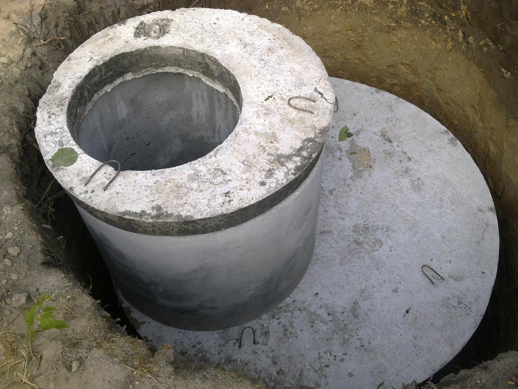

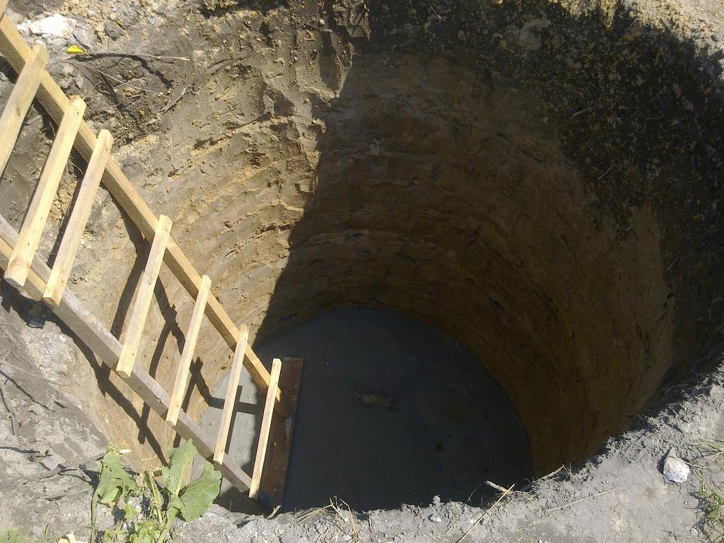

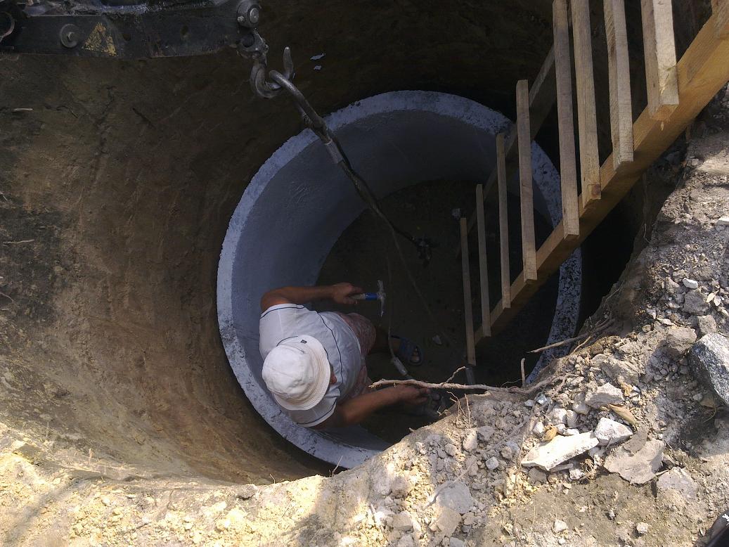

April Опубліковано: 21 липня 2011 Автор Поділитись Опубліковано: 21 липня 2011 Структура септика получилась следующая: 2 колодца с переливом. В глухой колодец с забетонированным дном запустится слив. Этот колодец получился по глубине из трёх колец диаметром 1,5 метра при стандартной высоте кольца 90 см. + к этому крышка колодца. Дренажный колодец имеет следующую структуру: колоритно уложенный бут, кольцо диаметром 2 метра, крышка двухметровая, кольцо диаметром 1 метр, крышка метровая. Так как перелив будет входить в дренажный колоцец уже на приличной глубине, то в целях экономии средств сделали именно так (выгоднее чем кидать 2 двухметровых кольца + крышка двухметровая). Посилання на коментар Поділитися на інших сайтах More sharing options...

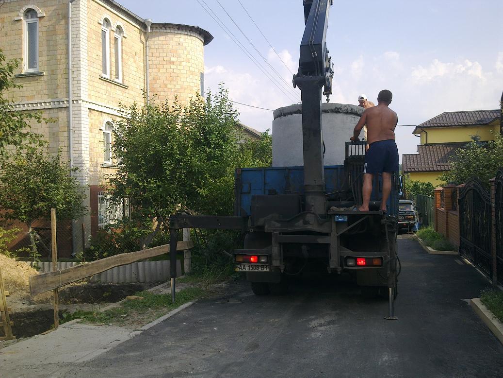

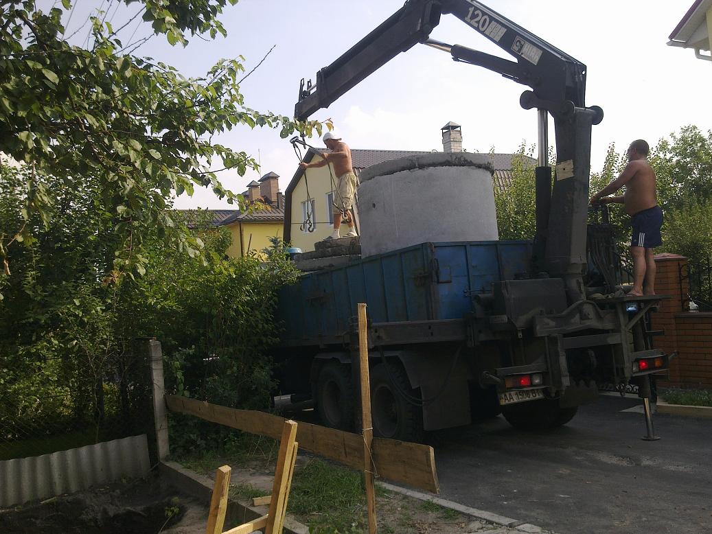

April Опубліковано: 21 липня 2011 Автор Поділитись Опубліковано: 21 липня 2011 По поставке и укладке колец тоже как-то всё тихо-мирно прошло, хотя я ждал подвоха и каких-то неприятностей. Ан нет. Кольца как всегда нужны были очень срочно (ещё вчера), чтоб дождь колодцы не позаливал. Звоню на фартовый дарницкий завод ж/б изделий, где плиты перекрытий брал - там полутораметровых нет в наличии, смогут отгрузить только через неделю после предоплаты. Очереди мол немеренные по кольцам. Пошарился по инету, нашёл контору ООО "Грамет". Цены - ниже всех. Звоню. - Такие-то кольца на завтра есть? - Есть - Точно на завтра, не подосрёте? - Точно на завтра все кольца и все крышки одной машиной с манипулятором - Куда ехать предоплачивать? - Никуда не надо ехать, на месте рассчитаетесь. Я согласился. Но не поверил. Подумал, что какие-то несерьёзные люди. Нифига, к вечеру обозначенного дня приехала машина. Уложили за 20 минут. Без шума и пыли. Респект! Посилання на коментар Поділитися на інших сайтах More sharing options...
