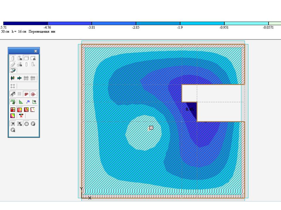

Грабовский Опубліковано: 18 травня 2011 Поділитись Опубліковано: 18 травня 2011 Він так сказати все зробив без емоцій і лишніх запасів. Нам не потрібно спорити і обсуждати аби покритикувати. Потрібна повна інформація, щоб розпочати критику. Да я не критикую, там не настолько продавление как на прогиб плита я думаю не пройдет без усиления или балок, но я даже без ращета на 90% уверен что там та одна колона врятли все возмет на себя, ну разве что у них плита 200 или 300 пояс всюду, или колона минимум 300-500, или все провиснет! Хотя я и в чудеса тоже верю! Я ж и прошу информации, просто в строительстве 5 лет и такое первый раз вижу, ! Посилання на коментар Поділитися на інших сайтах More sharing options...
Александр2008_111 Опубліковано: 18 травня 2011 Поділитись Опубліковано: 18 травня 2011 Да я не критикую, там не настолько продавление как на прогиб плита я думаю не пройдет без усиления или балок, но я даже без ращета на 90% уверен что там та одна колона врятли все возмет на себя, ну разве что у них плита 200 или 300 пояс всюду, или колона минимум 300-500, или все провиснет! Хотя я и в чудеса тоже верю! Я ж и прошу информации, просто в строительстве 5 лет и такое первый раз вижу, ! Якщо Ви грамотний конструктор, надіюсь зможете зробити висновки з цеї епюри прогинів і заспокоїтись. Посилання на коментар Поділитися на інших сайтах More sharing options...
Александр2008_111 Опубліковано: 18 травня 2011 Поділитись Опубліковано: 18 травня 2011 Форумчанин "Грабовський", запропонована мною ідея дуже добре могла б вирішити Вашу проблему - www.stroimdom.com.ua/forum/showthread.php?t=64125. Якщо не довіряїте собі, то я можу зробити розрахунки конструкцій для вашого будинку. Як конструктор з конструктора візьму недорого!!! Посилання на коментар Поділитися на інших сайтах More sharing options...
Грабовский Опубліковано: 19 травня 2011 Поділитись Опубліковано: 19 травня 2011 Якщо Ви грамотний конструктор, надіюсь зможете зробити висновки з цеї епюри прогинів і заспокоїтись. Это наверно ращет "Лиры", мы щитаем монолит в "Мономахе" там он пишет диаметр сразу, вроди колона нормально, но отверствие под лестицу стремное! Посилання на коментар Поділитися на інших сайтах More sharing options...
Грабовский Опубліковано: 19 травня 2011 Поділитись Опубліковано: 19 травня 2011 Форумчанин "Грабовський", запропонована мною ідея дуже добре могла б вирішити Вашу проблему - www.stroimdom.com.ua/forum/showthread.php?t=64125. Якщо не довіряїте собі, то я можу зробити розрахунки конструкцій для вашого будинку. Як конструктор з конструктора візьму недорого!!! И каким образом? У меня пролеты совсем другие и другая ситуация, и мне приедется ставить как минимум две колоны, либо одну но гараж делать с кирпича, и потом вссеравно крышу на что то нужно опирать, просто зная уровень нашых строителей то этот монолит потом выйдет боком! Посилання на коментар Поділитися на інших сайтах More sharing options...
Александр2008_111 Опубліковано: 19 травня 2011 Поділитись Опубліковано: 19 травня 2011 Розрахунки проведені в "Мономах". Контур отвору додатково проармований. За якість монолітних конструкцій я не турбуюсь, тому що рекомендую знайомих монолітчиків роботу яких неодноразово контролював і контролюю (за три роки співпраці з ними не було жодного зауваження. Вони мають свою опалубку, що здешевлює роботу). 1 Посилання на коментар Поділитися на інших сайтах More sharing options...
