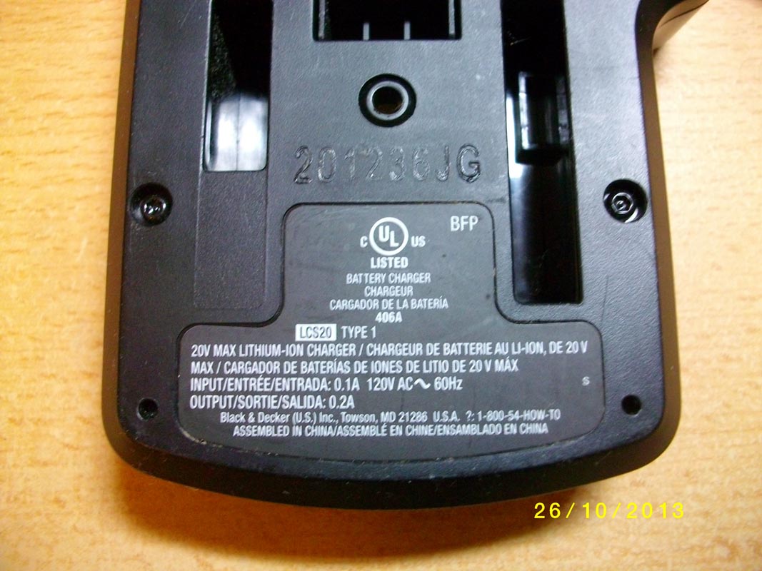

Serbes Опубліковано: 25 жовтня 2013 Поділитись Опубліковано: 25 жовтня 2013 Для зарядки достаточно адаптера мощностью 50вт Как бы не так. Время зарядки - 35 мин., т.е. - форсированный заряд. Соответственно зарядник за 35 мин. должен отдать как минимум 1.5А - отсюда мощность зарядного устройства будет этак не менее 200 Вт. Себе покупал макиту, так зарядник сразу продавец по моей просьбе и переделал на 220В. Посилання на коментар Поділитися на інших сайтах More sharing options...
Havier Опубліковано: 25 жовтня 2013 Поділитись Опубліковано: 25 жовтня 2013 Как бы не так. Время зарядки - 35 мин., т.е. - форсированный заряд. Соответственно зарядник за 35 мин. должен отдать как минимум 1.5А - отсюда мощность зарядного устройства будет этак не менее 200 Вт. Себе покупал макиту, так зарядник сразу продавец по моей просьбе и переделал на 220В. Учите физику!!! Литий-ионный аккумулятор 18В при емкости 1,5АЧ имеет энергию 18Вх1,5А=27Вт. Следовательно при полном разряде батареи до 0 вольт (а такое невозможно в этих аккумуляторах, потому как в них стоит электроника, которая отключает их при опасном снижении напряжения в батарее), батарее требуется получить не более того, на что она рассчитана. Та зарядка, которую я указал, дает 50вТ. Даже при экспресс-зарядке она даст за 30 минут 25Вт (а за 35 минут, как Вы указали она выдаст 30Вт). Откуда Вы высосали 200Вт, я даже и предположить не могу. А если использовать простую 3-часовую зарядку, а не быструю, то в таком 50Вт адаптере запаса по мощности будет выше крыши, потому как этот адаптер за 3 часа выдаст 3х50=150Вт, а нам нужно всего 27Вт Посилання на коментар Поділитися на інших сайтах More sharing options...

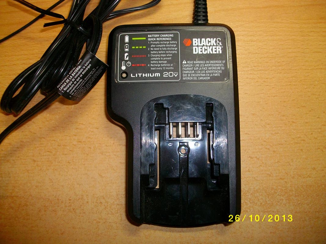

Havier Опубліковано: 26 жовтня 2013 Поділитись Опубліковано: 26 жовтня 2013 Заинтересовался вопросом. У меня по запчастям к машине практика показывает побольше. 50-70% это по легкому дорогому шмотью наверно 30%. Ну заказал самый дешевый. Тот что самый последний ну очень тяжелый, а без superfast зарядки перебьюсь. Доставку комиссии посчитают отпишусь. Конечно, я вожу электроинструмент, который имеет небольшой размер (объем) и высокую стоимость на единицу этого объема. Если везди Что-то большое и легкое, то и цены будет выше, чем везти что-то другое с таким же весом, но менее объемное Посилання на коментар Поділитися на інших сайтах More sharing options...
Paul Lukashov Опубліковано: 26 жовтня 2013 Поділитись Опубліковано: 26 жовтня 2013 В родном варианте зарядки ток потребления 1,5А. Так что Вам надо преобразователь мощностью от 200Вт или попросите электронщика пусть переделает зарядку на 220В. Посилання на коментар Поділитися на інших сайтах More sharing options...
lndigo Опубліковано: 26 жовтня 2013 Поділитись Опубліковано: 26 жовтня 2013 Вот, купи и будет тебе счастье 2-скоростной, с быстрой 30 минутной зарядкой (ссылка устарела) В комплекте 1 аккумулятор, одним много не наработаешь. Второй будет стоить 40 долларов, итого 130. Плюс доставка, выйдет дороже, чем синий 2хскоростной бош 12в с двумя аккумами, быстрой зарядкой, кейсом (а не галимой сумкой). Посилання на коментар Поділитися на інших сайтах More sharing options...
Havier Опубліковано: 26 жовтня 2013 Поділитись Опубліковано: 26 жовтня 2013 В родном варианте зарядки ток потребления 1,5А. Так что Вам надо преобразователь мощностью от 200Вт или попросите электронщика пусть переделает зарядку на 220В. Простите, но Вы несете полный бред! Откуда Вы высосали свои цифры? С потолка? У Вас вообще имеется какой-либо аккумуляторный шуруповерт? Ваши слова ничем не подкреплены, кроме уверенности в том, что Вы правы. Вот мои слова подкрепляю только что сделанными фотографиями своего зарядного устройства. Шуруповерт Black&Decker 20V литий-ионный аккумулятор, стандартная зарядка. IMGP3825.JPG IMGP3827.JPG Как Вы можете увидеть, зарядка потребляет ток 0,1А при 120В. Теперь считаем потребляемую зарядкой мощность 0,1А х 120В=12Вт Выходной ток зарядки 0,2А при 20В Считаем выходную мощность (хотя она нас мало интересует, так как мы ведем разговор о мощности преобразователя 220в-120В) 0,2А х 20В = 4Вт Ну и откуда здесь можно взять минимум 200Вт, как Вы утверждаете? Посилання на коментар Поділитися на інших сайтах More sharing options...
Havier Опубліковано: 26 жовтня 2013 Поділитись Опубліковано: 26 жовтня 2013 В комплекте 1 аккумулятор, одним много не наработаешь. Второй будет стоить 40 долларов, итого 130. Плюс доставка, выйдет дороже, чем синий 2хскоростной бош 12в с двумя аккумами, быстрой зарядкой, кейсом (а не галимой сумкой). Простите, о каком именно Боше идет речь? Что это "Синий Бош", такой модели не знаю. Ссылочку дайте, пожалуйста. Потому как 12В для меня ничего не говорит. Какой у него аккумулятор - никель-кадмиевый или литий-ионный? Это равносильно, что я скажу Вам что у меня есть желтый ДеВолт или оранжевый Риджит, или красный Black&Decker:) Посилання на коментар Поділитися на інших сайтах More sharing options...
AlSkil Опубліковано: 26 жовтня 2013 Поділитись Опубліковано: 26 жовтня 2013 Простите, о каком именно Боше идет речь? Что это "Синий Бош", такой модели не знаю. Ссылочку дайте, пожалуйста. Потому как 12В для меня ничего не говорит. Какой у него аккумулятор - никель-кадмиевый или литий-ионный? Это равносильно, что я скажу Вам что у меня есть желтый ДеВолт или оранжевый Риджит, или красный Black&Decker:) Вопрос не мне был адресован, но: случается что BOSCH GSR 12-2 можно купить за 999грн, NiCd. Еще и с набором оснастки. или BOSCH GSR 1440-Li за 1299грн, Li, очень затянувшаяся акция. А током зарядки 0,2А АКБ емкостью пусть 1,3Ач придется заряжать около 7-8 часов, что конечно позитивно для здоровья самой АКБ. 20V лития не может быть в природе, блэк енд деккер - это конечно неплохо, но до тех времен пока они стали бытовым подразделений DW. 1 Посилання на коментар Поділитися на інших сайтах More sharing options...
Havier Опубліковано: 26 жовтня 2013 Поділитись Опубліковано: 26 жовтня 2013 Вопрос не мне был адресован, но: случается что BOSCH GSR 12-2 можно купить за 999грн, NiCd. Еще и с набором оснастки. или BOSCH GSR 1440-Li за 1299грн, Li, очень затянувшаяся акция. А током зарядки 0,2А АКБ емкостью пусть 1,3Ач придется заряжать около 7-8 часов, что конечно позитивно для здоровья самой АКБ. 20V лития не может быть в природе, блэк енд деккер - это конечно неплохо, но до тех времен пока они стали бытовым подразделений DW. Вы немного ошибаетесь, когда рассчитываете время зарядки батареи Вы берете 1,3Ач и делите на ток заряда 0,2А. Формула правильная, но вот батарея литий-ионная не может быть разряженной полностью, это не даст сделать внутренняя электроника батареи. На счет 20В лития могу сказать, что в США он обозначается 20В. (ссылка устарела) DW ? что это за зверь? Посилання на коментар Поділитися на інших сайтах More sharing options...
